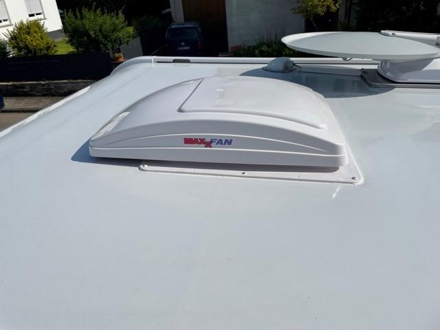

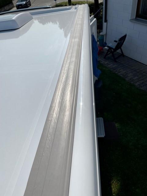

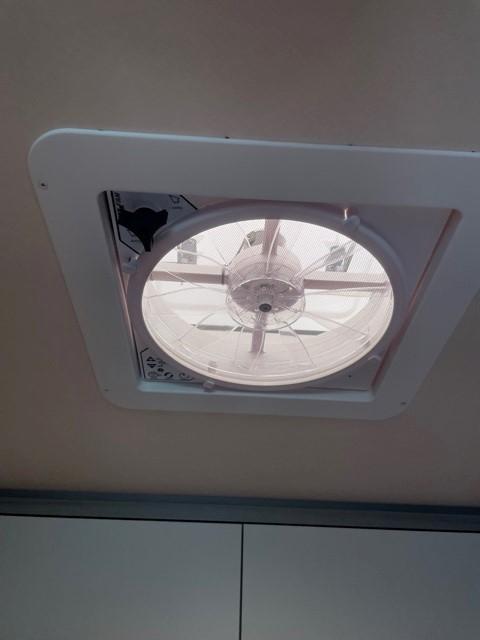

    und habe einen MaxxFan und die Regenrinne für die Markise nachgerüstet.
    Zum Glück hat mein Fahrzeug die Klima-Vorrüstung und das Leerrohr für
    die Stromzufuhr war schon vorhanden.
    Krass, da ist ein leerrohr? Jetzt ist mir auch klar wie mein :) den Strom dahin bekommen hat. Ich hab nämlich auch im heck den deckenlüfter und fragte mich immer, wie er den Strom da hinbekommen hat.
    Rainer,
    das geht auch ohne Leerrohr eigentlich ganz einfach. Mit einer bzw. 2-3 Stücken M10 Gewindestangen, welche man in einen Akkuschrauber einspannt und immer wieder verlängert. So kann msn einfach quer durch das Styropor bis zu einem Schrank oder Staukasten bohren.

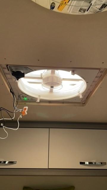

    Habe vor 3 Monaten einen FantasticVent von Dometic eingebaut. Dafür einen neuen Dachausschnitt gesägt und die Stromkabel aus dem Schrank bis zum Ausschnitt durchs Dach geführt.

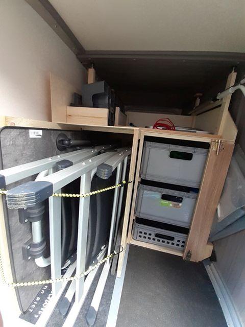

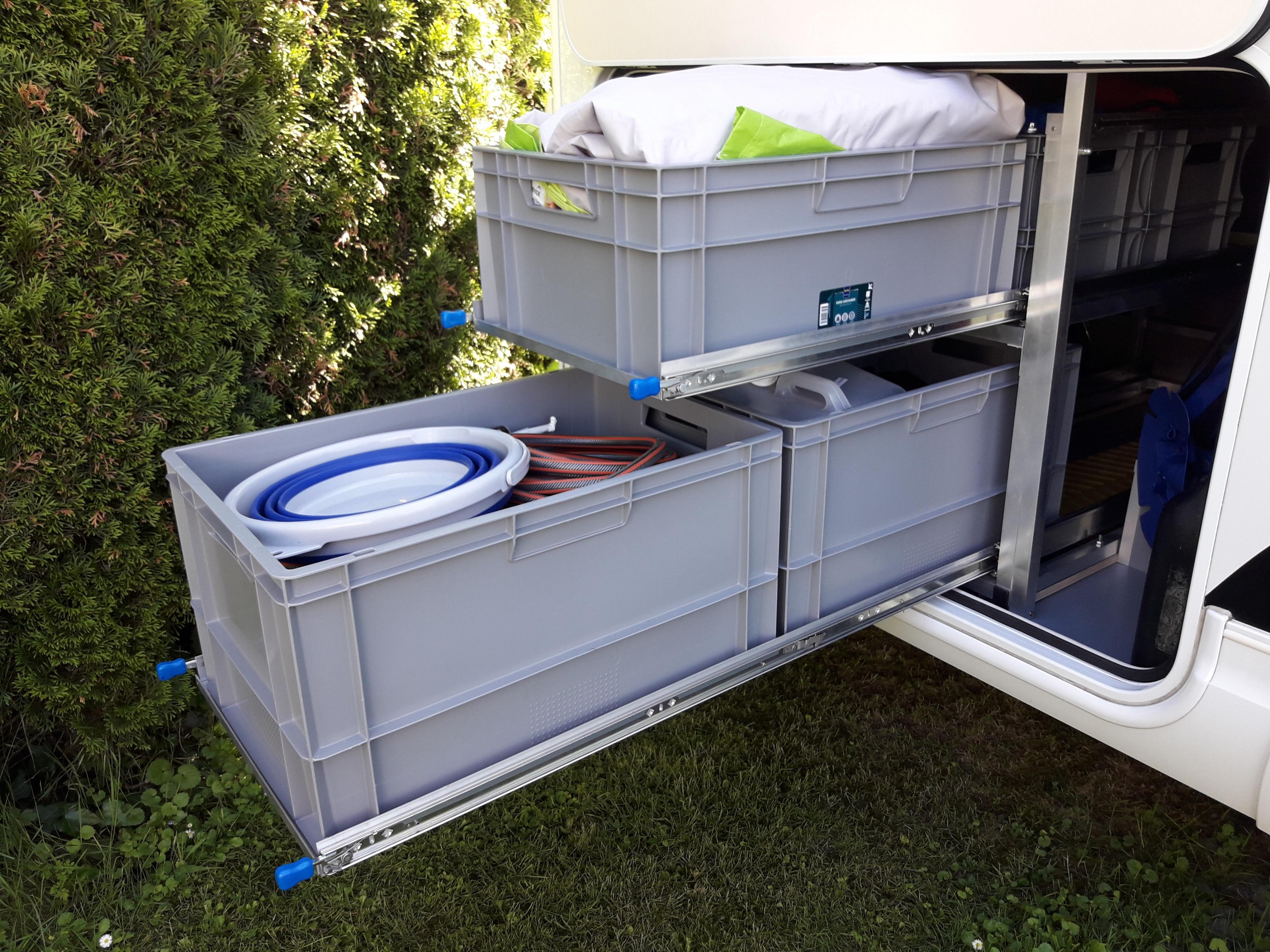

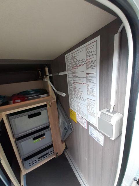

    die Heckgarage vom Optima T65FL ist für uns eigentlich ausreichend groß, aber durch die geringe Höhe der Klappe nicht wirklich gut nutzbar. Deshalb habe ich ein wenig gebastelt. Herausgekommen ist ein Schienensystem mit Euroboxen, welches 1,20 m tief ist. Rechts und links davon ist auch noch genügend Platz für Tisch, Stühle und Anderes. Materialeinsatz war um die 350€ rum.

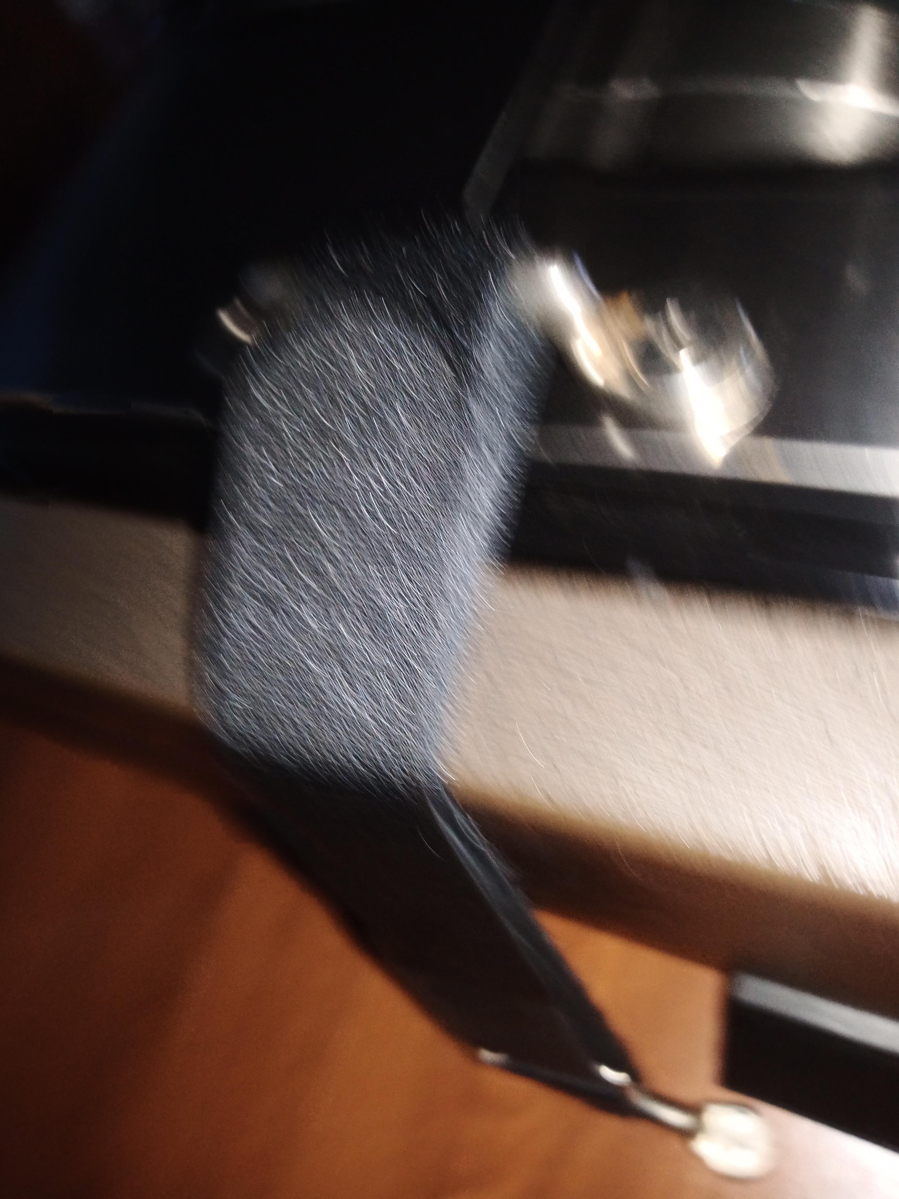

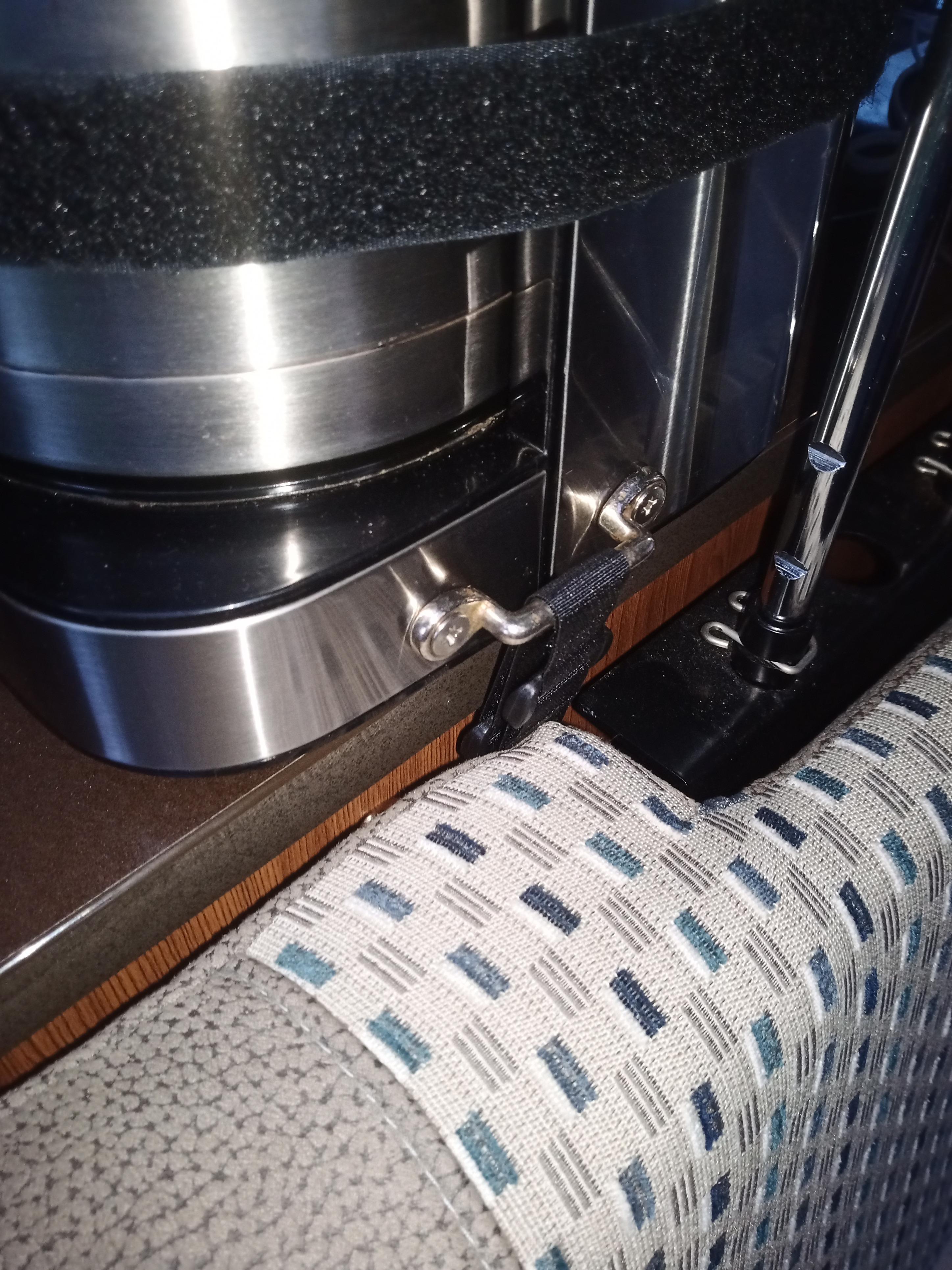

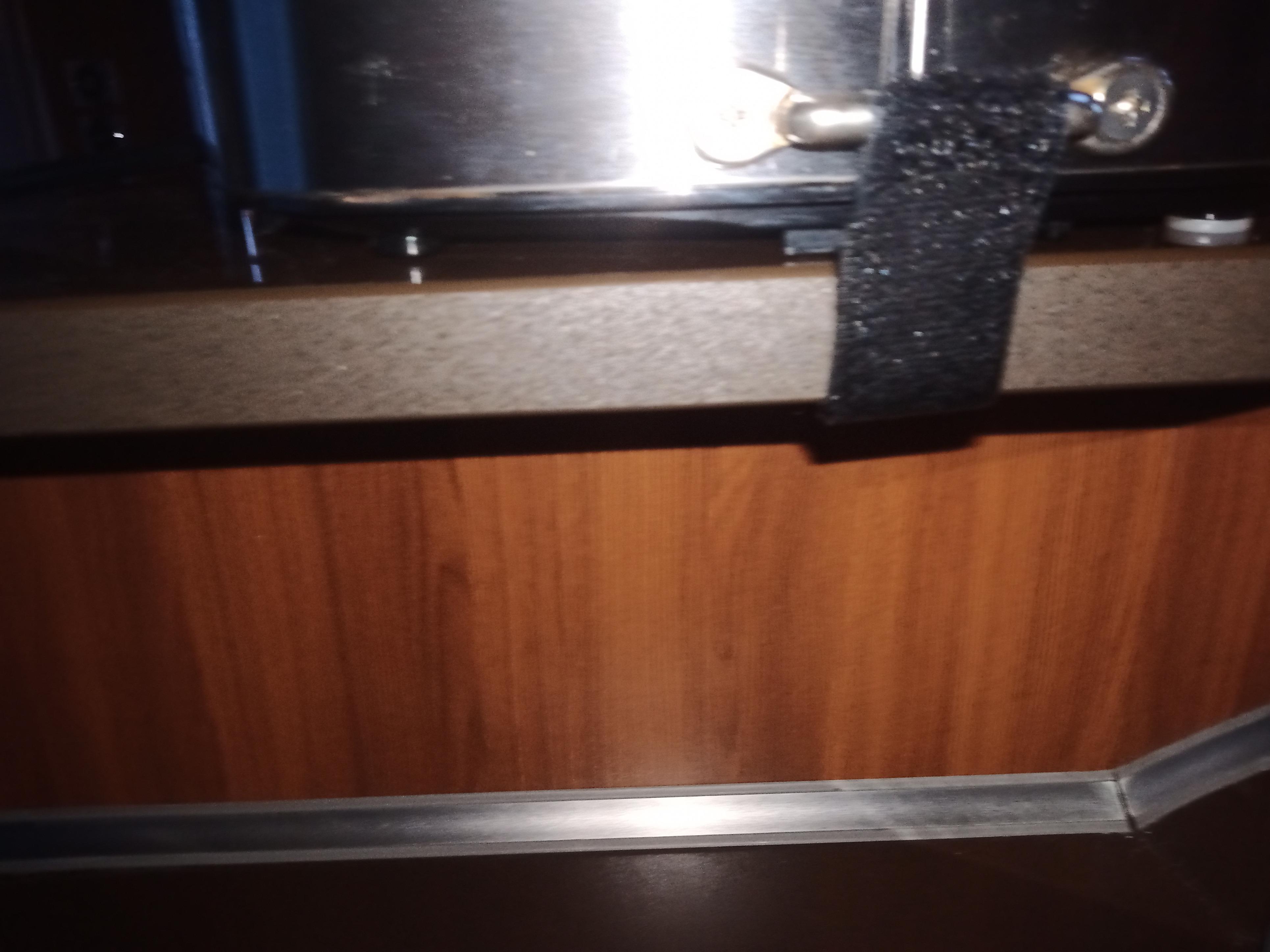

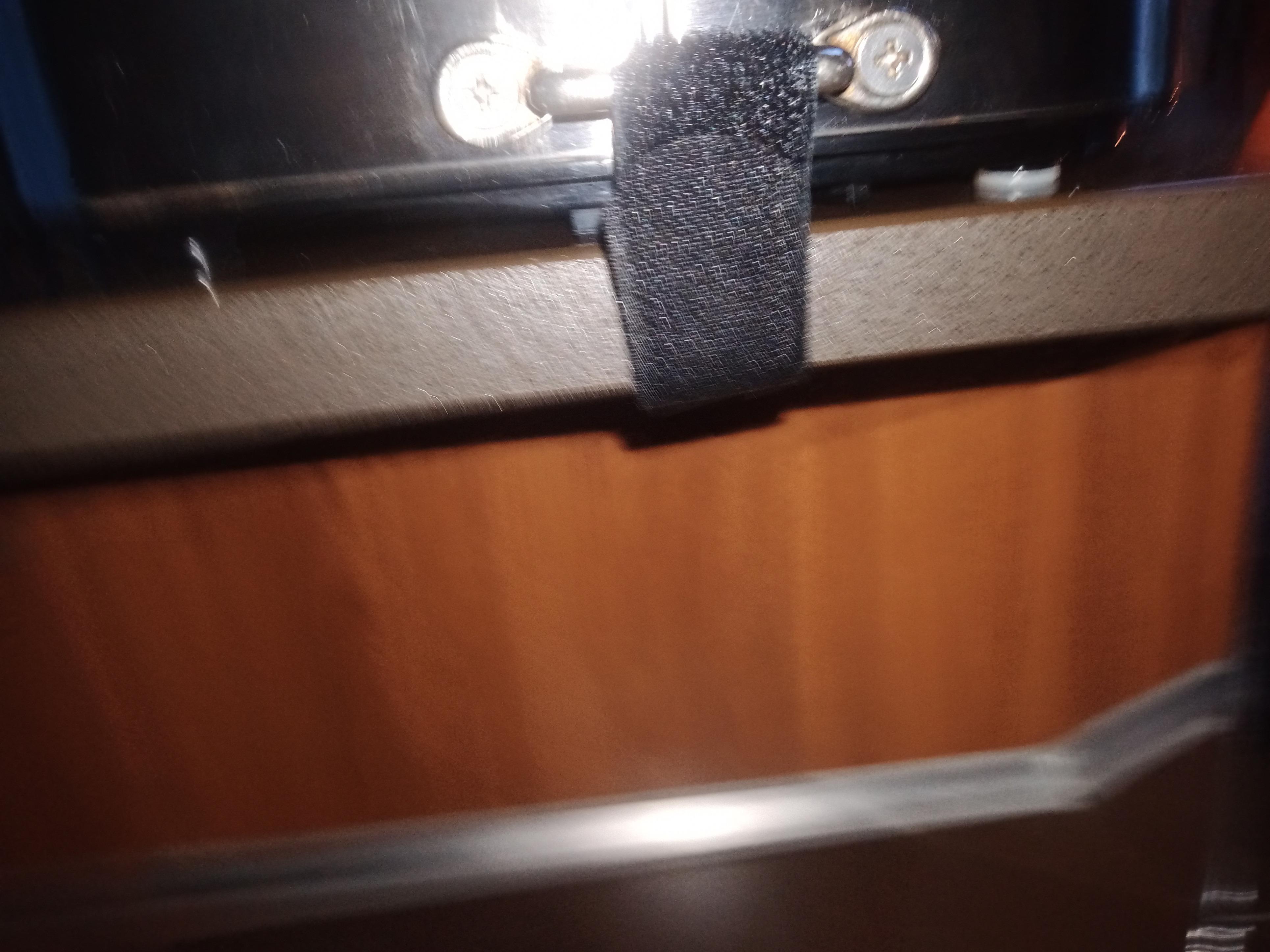

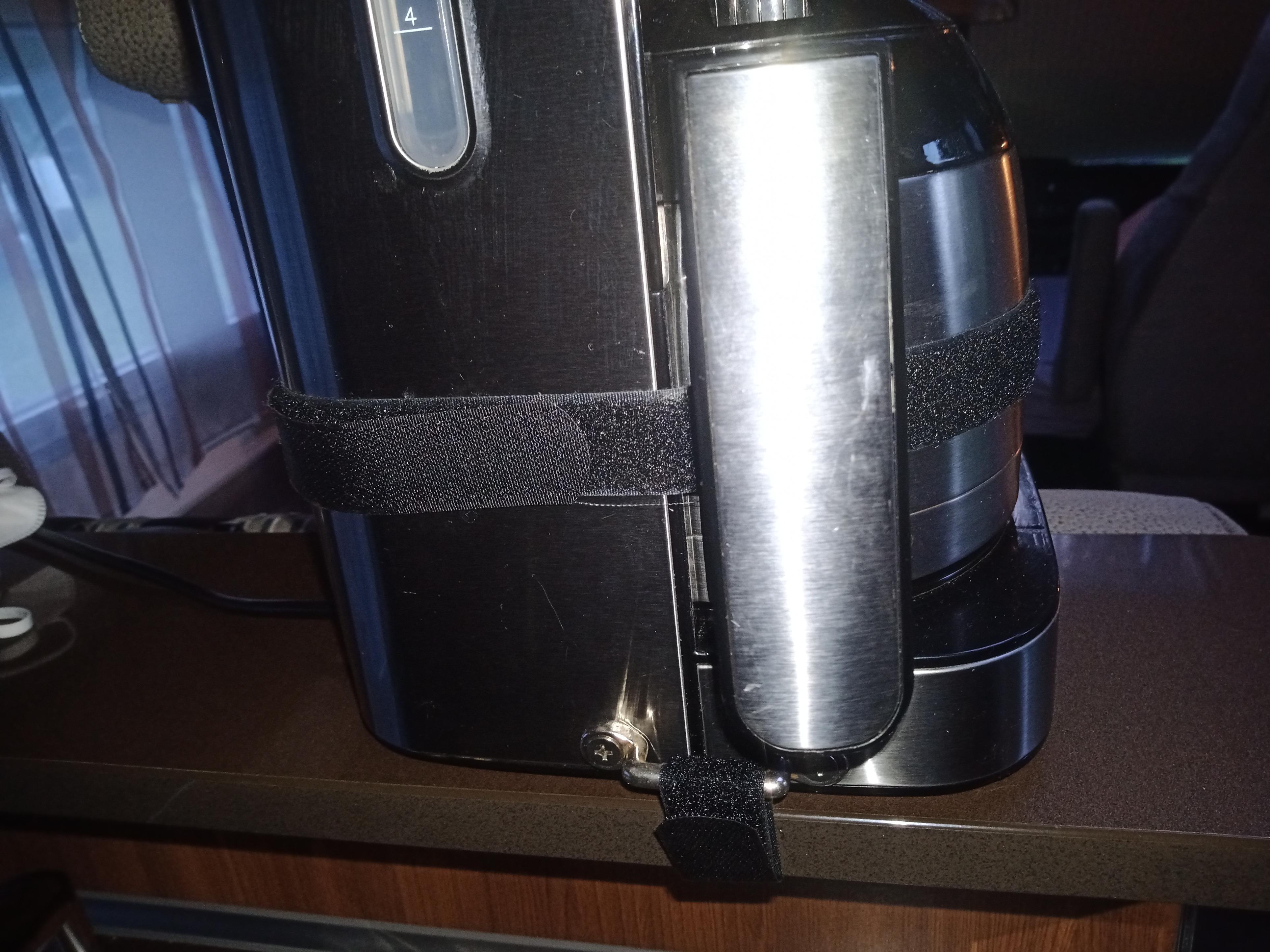

    da wir, speziell morgens, die Kaffeetanten und -Onkels sind, habe ich mir ein paar Gedanken gemacht, wie ich unsere Kaffeemaschine im Optima T70GE sinnvoll und einsatzbereit transportieren kann (bisher lag sie in einer der Schubladen unter der Spüle). Im Betrieb stand sie dann auf der oberen Ablage.Hier sollte sie jetzt dauerhaft, sicher und zum Reinigen leicht lösbar montiert werden.
    Dafür habe ich in meiner "Kruschtel-Kiste" schraubbare Ösen gefunden (könnten aus dem Bootsbau, vom Anhänger oder auch aus dem Reitsport (Satteltaschen) stammen).
    Davon habe ich je eine rechts und links unten an der Kaffeemaschine verschraubt (VA-Schrauben, -Scheiben und -Muttern). Weitere zwei sind ganz dicht unter der Ablage verschraubt (rechts und links die Öse, durch die Wand zusammen verschraubt).
    (Leider unscharf, hoffentlich kann man trotzdem erkennen, wie es gemeint ist)
    Dann werden zwei Klettgurte (outdoor- oder BW-Ausrüstung) rechts und links durch die Ösen gefädelt und gespannt.
    Die Kanne wird mit einem weiteren (ausreichend langen Gurt) an der Maschine befestigt.
    Ohne montierte Maschine ist vom Umbau nichts zu sehen: die vordere Öse versteckt sich hinter dem Rückenpolster der Dinette-Bank, die hintere ist so weit oben montiert, dass man fast den Kopf in die Spüle stecken muss, um sie zu sehen.
    Die erste Tour damit haben wir schon hinter uns. Die Konstruktion hat sich bewährt, nichts klappert oder fliegt gar umher.
    Materialkosten ~ 5€.
  • Habe mir auch gerade einen MaxxFan eingebaut , allerdings habe ich den Original Rahmen mit Verdunckelung wieder eingebaut.Die naht umszu habe ich Kunststoffwinel zurecht geschnitten und eingesetz.

    Ich habe an unserem neuen Optima Ontour Edition V65GE, den wir im Juni 2021 bekommen haben, auch schon einiges geändert:
    1. Steckdose in Heckgarage
    2. Regal für Eurokisten, Tisch und Stühle für Heckgarage gebaut (Material ca. 110 € aus dem Baumarkt)

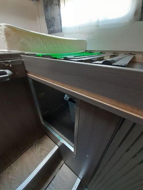

    3. ein Loch in der Seitenwand des Bettes (Fahrerseite) gesägt, damit man den Stauraum auch ohne hochklappen des Lattenrostes benutzen kann (z.B. Decken, Handtücher, Schuhe)
