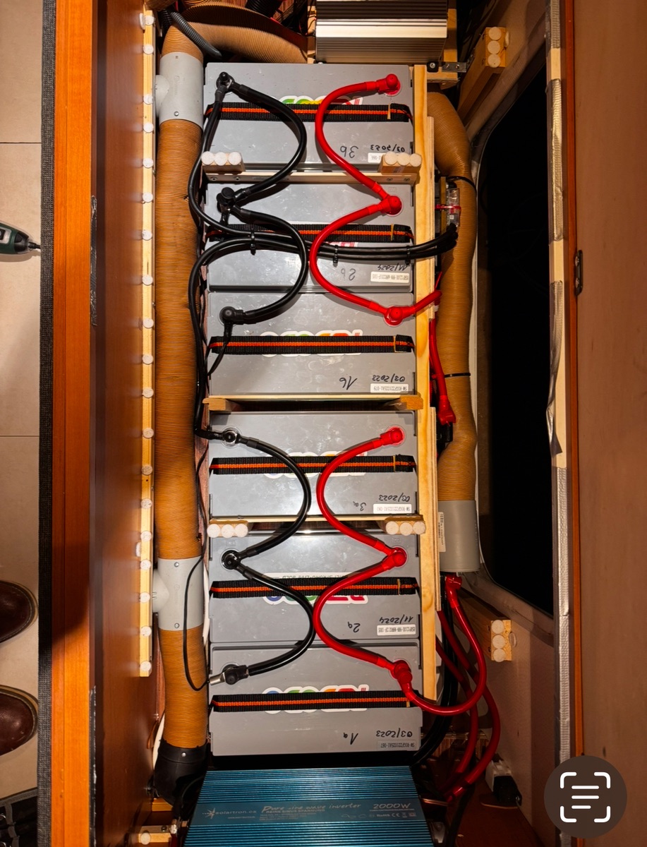

    das Wochenende genutzt, um den Batterieblock neu aufzubauen.
    Bisher hatten wir 4x 100ah Lithium. Erweitert wurde nun auf 600ah.
    Da Redodo empfiehlt, nicht mehr als 4 Batterien zusammenzuschalten, habe ich mit den 2 weiteren nun auf 2x 300ah umgebaut.
    Dem Rat des Gründers des Forums folgend, dabei penibelst auf folgende Punkte geachtet:
    Kabel immer so kurz wie möglich,
    Kabel immer „gleich lang“,
    Kabel immer eher über-, als unterdimensioniert,
    Alles vernünftig absichern,
    Beide Blöcke nun mit je 150A Sicherungsautomaten noch vot dem Hauptschalter abgesichert.
    Nach dem Hauptschalter dann eine 200A an der Leitung zum Wechselrichter.
    Kabelquerschnitt:
    25mm2 generell für alle Verbindungen.
    2+2 x 25mm2 zum Wechselrichter.
    Die 700wp auf dem Dach werden ab Februar/März genügend Leistung bringen, die Batterien vollzupumpen. Ob es im Winter ohne Strom, also nur mit Lichtmaschine bei den Fahrten von A nach B reicht, werden wir diesen Winter sehen.
    Der Kompressorkühlschrank kommt nächste Woche. Vor Weihnachten sollte alles erledigt sein.
    Ja, es ist ein Heizungsschlauch.
    Da die Lithiumbatterien im Winter nicht frieren wollen, habe ich einfach die Heizungsrohre verlängert.
    Und ja, ihr habt recht. Es sieht sehr voll aus. Aber der alte 750er Toskana hat die lange Sitzbank hinter dem Beifahrersitz. Den Staukasten habe in der Höhe zweigeteilt. Über dem herausnehmbaren Zwischenbrett passen jetzt immer noch zwei Kisten mit 60x40cm und neben den Kisten ist noch Platz für Sonnenschirm, Spiele etc..
    Das komplette Gewicht inkl Kabel etc., beträgt 70kg.
    Die bis März 2023 verbauten 4x120ah Blei/Calcium/Silber brachten ohne Verkabelung satte 90kg auf die Waage.
    Preis pro 100ah Lithium bei Redodo aktuell knapp unter 200€.
    4 Mal editiert, zuletzt von FRODO ()
  • Hallo Olaf,
    könntest du bitte mal die Typen und Bezugsquellen für 1. Hauptschalter und 2. Automatische Sicherungen bekanntgeben.
    Dann noch eine Frage: hast du Kabelverteiler eingebaut wenn ja welche wegen der Leistung und großen Kabelquerschnitte.
    Paul
  • Hallo Paul,
    auf Kabelverteiler habe ich, soweit es ging, verzichtet.
    Plus Leitungen:
    Die Kabel gehen direkt von den beiden Blöcken auf die jeweiligen 150A Automaten. Von da jeweils direkt auf den Pol Anschluss des Hauptschalters.
    An der anderen Pol-Verschraubung des Hauptschalter ist eine Kupferschiene (14x4mm) und der Abgang zum Wohnraumverteiler angeschraubt. Die Kupferschiene wiederum direkt mit dem 200A Automaten für den Wechselrichter verbunden. Am Automaten dann beide 35mm2 als Plus Leitung zum Wechselrichter.
    Sicherungsautomaten:
    Minus Leitung:
    Von den beiden Minuspolen mit je 35mm2 auf den Schunt und von dort mit 2x35mm2 auf einen Kabelverbinder und weiter mit 2x35mm2 zum Minuspol des Wechselrichters.
    Der Verteiler könnte theoretisch „nur“ 150A, wird aber nicht als Verteiler genutzt. Die Kabel, welche verlängert werden, liegen an der gleichen Verschraubung an, der Mittelsteg könnte damit sogar raus.
    An einer der Verschraubung auch der Abgang zum Masseverteiler Wohnraum.
    Hauptschalter:
    Der kann 275A, Pol Anschluss ist M10.
    Sieht dann so aus:
    Als Verteiler für den Wohnraum habe ich bereits vor Jahren zwei Potential-Ausgleichsschienen verbaut. Eine zur Plus, die andere zur Masse Verteilung.
    Alle Bauteile gibt es im bekannten Online Kaufhaus von Jeff Bezos.
    5 Mal editiert, zuletzt von FRODO ()

  • Hallo Olaf, zuerst danke für die Info,
    habe vor kurzem von 2x150Ah auf 3x 150Ah aufgerüstet.
    Habe alles verdrahtet außer den Wechselrichter, da der gerade in Reparatur ist.
    Bei mir laufen alle Kabel direkt auf die Pole, natürlich mit Schmelzsicherungen. Da kommt allerdings ne Menge zusammen daher denke ich über Verteilerschiene nach.
    Schalter habe ich nicht verbaut. Mal über Hauptschalter nachdenken.
    Paul
