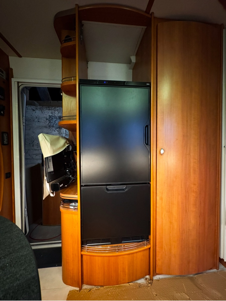

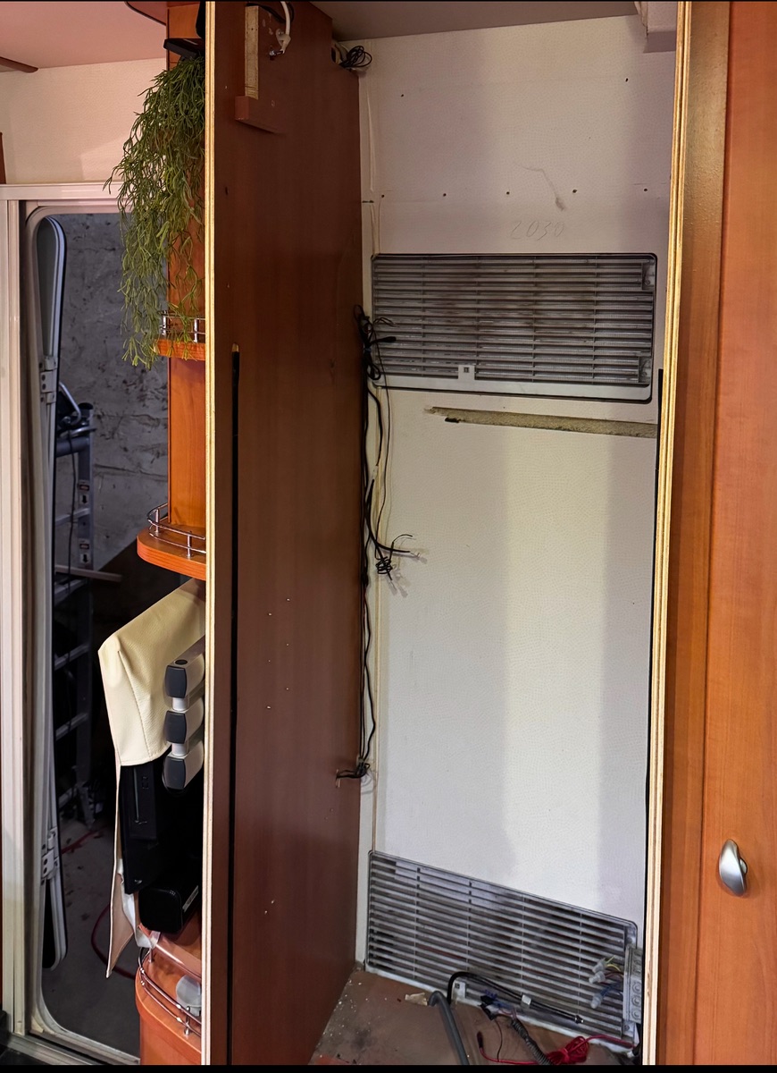

  • Moin zusammen,
    der erste Schritt zum neuen Kühlschrank ist getan.
    Morgen geht es mit den Vorbereitungen weiter, Mittwochabend kommt der neue Kühlschrank rein.
    Halte euch auf dem Laufenden.

    Oben kommen zwei Vollauszüge rein. Die Front des Kühlschranks und oben drüber werden mit Acryl Spiegelplatten verkleidet.
    Heute Abend sieht es so aus:
    Morgen geht es an das obere Fach.

  • Moin zusammen,
    leider wurde mein Tatendrang durch verspätete Lieferung der Vollauszüge etwas eingebremst.
    Somit konnte ich das Loch über dem Kühlschrank gestern nicht ausfüllen.
    Aber dafür dann schon einmal die Spiegelblenden in die Türen geschoben.
    Das Ergebnis ist wie erwartet. Der Wohnraum wirkt sofort nochmals viel größer.
    Oben kommt dann ein Auszugssystem wie bei einem „Apotheker“ rein. Heißt, dass die Blende an der unteren Schublade befestigt und ebenfalls verspiegelt wird. Der Mechanismus zum öffnen wird ein Drucksystem sein. Also ohne Griff. Den Druckpunkt auf dem Spiegel als „Aufkleber“ in gleicher Form wie die Griffe am Kühlschrank und Eisfach.
    Macht das alles dann symmetrischer.
    Hoffentlich kommt die Lieferung der fehlenden Bauteile bis morgen. Möchte das am Wochenende dann abschließen.

  • Hallo Peter,
    hallo Dirk,
    die sind selbst angepasst.
    Wobei das recht einfach ist.
    Die originalen Blenden lassen sich einfach demontieren und dann muss nur das Maß genommen werden. Bei der Beschreibung vom Thetford war aber auch eine Größentabelle für die Blenden dabei.
    Bestellt habe ich dann Acrylglas Spiegel in 3mm Stärke bei Kunststoffplatten Online.
    Dann die originalen Blenden drüber gelegt, die Aussparrung für die Griffe abgezeichnet und rausgesägt.
    Keine 15min Arbeit.

    die letzten Teile sind heute Mittag angekommen.
    Nach Feierabend gleich in die Scheune und alles zusammengeschraubt. Die Sperrholzbretter hatte ich bereits am Mittwoch auf Maß sägen lassen, das schwarze Winkelprofil und die Spiegelplatte hatte ich gestern vorbereitet.
    Sieht aus wie eine Einheit. Die Auszüge geben nochmals richtig viel Stauraum.
    Eigentlich bin ich ja nun fertig. Wenn mir nicht dieses kleine, aber nicht unbedeutende Mißgeschick passiert wäre.
    Die Frontplatte ist 3mm zu hoch. Fällt nicht auf, aber schleift beim rausziehen an der Dachluke.
    Also morgen nochmal ran und oben ein bisschen nacharbeiten.
