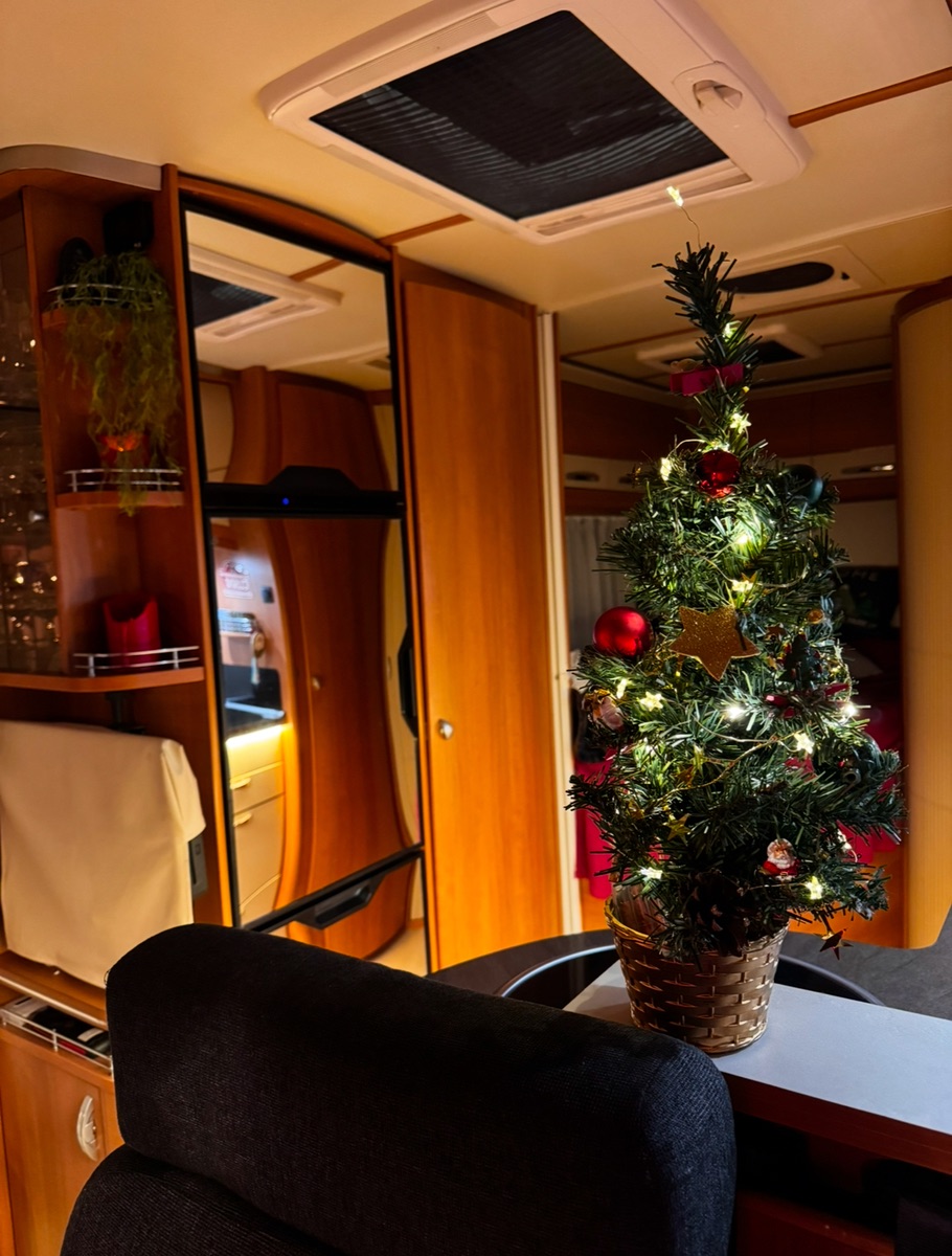

    Gibt's auch nen Putzplan, wer wann die Spiegelblenden immer schön spiegelnd sauberhält?
    Moin Rainer,
    Ich weiß ja nicht welche Regelung ihr getroffen habt. Bei uns ist es eigentlich normal, dass derjenige seine Patschfinger wegputzt, der sie hinterlassen hat.
    Und gegen den Staub gibt es antistatische Tücher.
  • Moin Olaf, könntest du noch Fotos von vorne bzw. hinten „durch“ das WoMo einstellen, dann kommt der Effekt des größer Wirkens vielleicht noch besser heraus. Wäre nett.
    Grüße von Beate & Christoph
  • Gerne doch 😉
    Natürlich ist der Effekt, je weiter man von vorne fotografiert, nicht mehr gegeben. Dann ist man ja fast parallel zur Vorderfront.

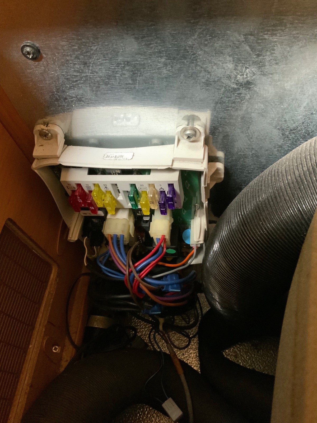

    Ich hatte schon seit längerer Zeit vor, den Verteiler CBE DS300 zu tauschen. Selbiger ist in unserem AK 725 im Heizungsfach unter der Sitzbank verbaut.
    Und sah nach 19 Jahren so aus:
    Die Gehäuseabdeckung kann ich euch schon nicht mehr zeigen, war aber noch wesentlich stärker verformt.
    Ich vermute, dass während einer Heizperiode in der Vergangenheit mal einer der Heißluft Verteilerschläuche an der Truma abgegangen ist und der Heißluftstrom direkt auf das Elektrogehäuse traf.
    Da die Platine und auch die Sicherungen aber noch funktionierten, konnte ich mir bei der Ersatzbeschaffung Zeit lassen. Der komplette Block mit Platine kostet zwischen 200,- und 300,- Euro, wird für diese Version aber auch nicht mehr neu gebaut.
    Über die Bucht habe ich dann nach langer Suche den Händler Simatshop in Italien aufgetan. Dort konnte ich ein passendes Leergehäuse erwerben für knapp 40,- Euro inkl Versand :)
