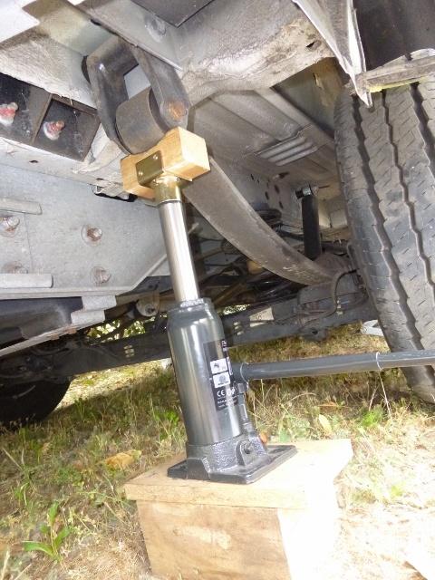

    das schöne am Original-Heber, ist dass er an den angegebenen Ansetzpunkten exakt arretiert (und auch die Höhen zu erreichen sind, auch bei einem Platten).
    Das ist mit anderen Hebern schwierig hinzubekommen und riskant, wenn unpassend. Das rutscht dann weg ...

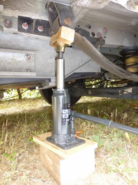

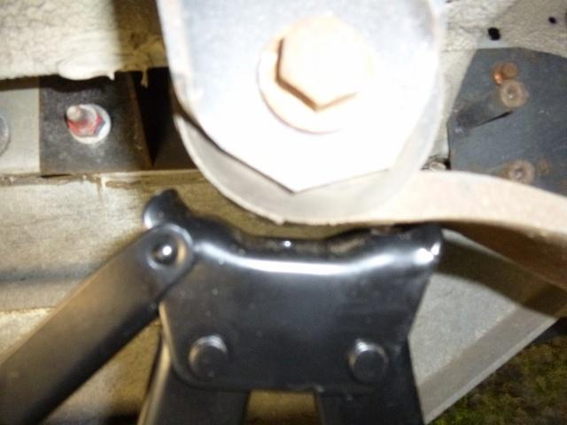

    Allerdings sind die Angaben zur max. Last des Originals inkonsistent. Mal 850kg, mal 1,5t. Und, und letztlich ist er mir eingeknickt. Aber: ist die Transe nun für 3.5t, oder nicht? Und damit auch der mitgelieferte Wagenheber?
    Was schlägt die Werkstatt vor?
    Nach einigem Suchen hätte ich fast gerne wieder einen der 'originalen' und würde mich dann mehr bemühen, dass er beim Wechseln überhaupt nicht in Schieflage gerät. Mit Stützbock natürlich. Und allzu schwer ist er auch nicht.
    Grüsse,
    PS: bei der Rettungsaktion hatten wir einen weit kräftigern Scherenheber vom Dukato, oder Ersatz?, aber der rutschte weg und ich hab Buchenadapter zur Arretierung gebastelt, die auch gerissen sind...

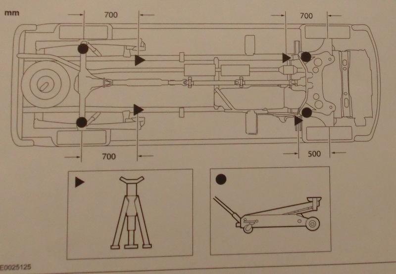

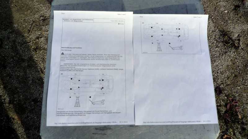

    kannst du bitte noch mal einscannen.
    Die Zeichnungen sind so schwach dargestellt, das die Rahmenumrisse nicht zu erkennen sind.

  • hallo Heinz-Günter, die Zeichnung hat sich anscheinend erledigt durch Inge und Dieter.

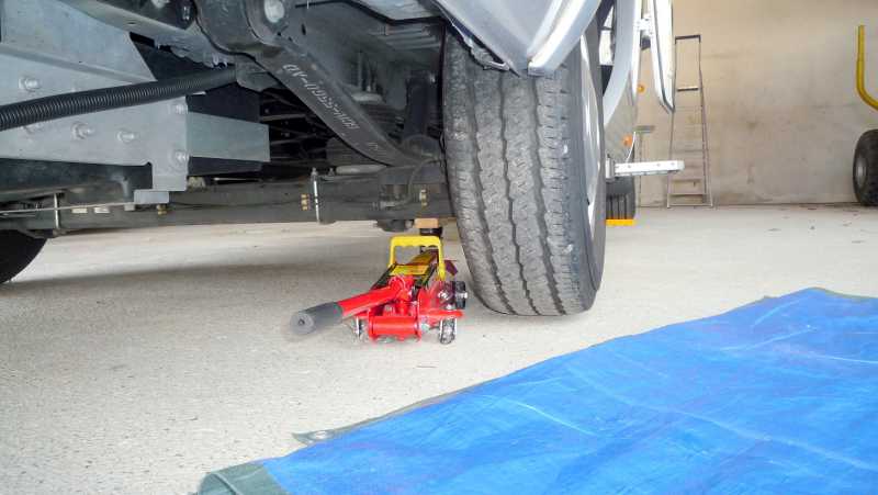

  • Hallo Roberto2
    mach das mit dem 2t Rangierheber nicht ,ich hab bei ATU einen versuch gemacht weil der verkäufer schlau war und der hat den geist aufgegeben. den 2,5 t ,den hab ich jetzt geht super und bin noch schnell dabei in 50 min.alle 4 reifen gedauscht.
    Anne und Heiner ;)
  • Hallo Heiner,
    was ist das für ein Heber Flasche oder Schere?
    Nun habe ich einen Selbsttest mit einem Rangierheber von Lidl kostet ca. 20 € gemacht. Ist auf 2 t zugelassen. Er hebt das Fahrzeug aber nur mit großem Kraftaufwand beim Hochpumpen. Würde davon abraten ich stand ja wenigstens auf festem Botenboden.
    Nun steht immer noch der elektrische Scherenheber im Raum, ist der gut oder nicht?
    Beim Anheben an der Achse habe ich eine gute Auflage und brauche nicht weit heben, das Rad geht ja sofort mit.
    Hänge noch 2 Bilder ran.

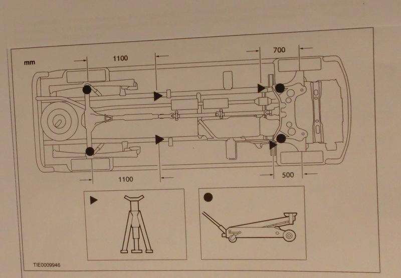

  • @ Robert:
    Ich bin mir nicht so sicher, ob das Heben am Achsträger zweckmäßig ist.
    Immerhin wird das komplette Gewicht über den Umweg Blattfeder, Stoßdämpfer
    sowie den Kunsstoffdämpfer auf den Rahmen übertragen.
    Alles konstruktive Elemente des gesamten Federungssystems.
    Mechaniker, wie denkt ihr darüber?
  • Hallo Heinz-Günter,
    der Vorteil ist die extrem geringe Hubhöhe, da Du das Rad über die Achse anhebst und nicht erst die Achse aus den Federn heben musst. Aus dieser Sicht also viel sicherer als die hohen Scheren- oder sonstige Heber, welche am/unterm Rahmen angebracht und dann extrem hoch gepumpt oder geschraubt werden müssen.
    Die Kraft, welche durch das Rad oder in diesem Fall eben dem Heber auf die Achse und die Federn übertragen wird, ist immer gleich. Allerdings ist der Druck auf den Rahmen um 50% geringer, als wenn man am Rahmen selbst anhebt. Durch die 2 Federaufnahmen wird der Druck halbiert.
    Wichtig ist nur, dass der Anhebepunkt gesichert ist und der Wagenheber nicht abrutscht. Bei manchen Fahrzeugen ist z.B. an der Stoßdämpferaufnahme extra eine Bohrung für den Kopf eines Hydraulikhebers.

  • Hallo Olaf,
    dahin gingen auch meine Gedanken, als ich das Malheur hatte.
    Über den Achsträger wird m.E. die Hubkraft nicht nur über die Federaufnahmen übertragen.
    Der Stoßdämpfer wird voll eingedrückt, der Kunststoffpoller, der Teil des Federungssystems ist, wird ebenfalls belastet.
    Es kommt m.E. darauf an, ob diese Dämpferelemente statisch stark belastet werden oder die Federaugen schon vorher weitgehend die Kräfte auf den Rahmen übertragen haben.
    Da war und bin ich unsicher und habe damals auf diese Anhebung verzichtet.
    Sie wäre allemal stabiler gewesen, als an dem hinteren Federauge anzusetzen.
    Es käme vermutlich auf einen Versuch an.
    Danke für die Anregung.
    Das ist mir nicht ganz klar, es wirkt doch in jedem Fall nur die Radlast, bei der der Stoßdämpfer ja auch überlebt. Die Kräfte werden ja nicht vom Wagenheber eingeleitet, sondern vom Fahrzeug, über genau diesen Punkt auf das Rad. Nun eben nicht auf das Rad, sondern in den Wagenheber.
    Auf jeden Fall aber ist die Kraft die gleiche, mehr kann es nicht werden, das hat was mit "g" zu tun ;)
  • Genau so ist es. Der Stoßdämpfer hat nur die Aufgabe, die Schwingungen der Achse zu bedämpfen und im normalen Bewegungsbereich keine tragende Funktion.Lediglich bei extremer Einfederung (voll beladenes Fz. und hefige Bodenwelle) kommt der Dämpfer üblicherweise intern über einen Puffer zum kontrollierten Anschlag damit die Achse nicht durchschlägt. Du kannst also völlig problemlos die Hinterachse am Achsträger anheben, die dabei entstehenden Vertikalkräfte werden über die Blattfeder und den Puffer in den Rahmen eingeleitet. Ich weiß nur nicht, ob das Rad dann noch abgenommen werden kannn oder, weil die Achse eingefedert ist, das Rad am Aufbau nicht vorbei geht. Das will ich im Frühjahr noch prüfen.
    Grüße Alexander
  • Möglicherweise bin ja auf dem Holzweg. :unsure:
    Mein Gedanke:
    Im Ruhefall werden die Gewichtskräfte von den Federaugen über die Feder auf das am Boden befindliche Rad übertragen.
    Der Stoßdämpfer ist mehr oder weniger in sein Luft-/Ölpolster gedrückt.
    Ein komplett angehobener Wagenheber unter dem starren Federauge übernimmt die Radlast.
    Der Stoßdämpfer ist weitesgehend entlastet. Das Rad hängt frei.
    Wenn an der Achse angehoben wird, übernehmen die Federaugen solange die Gewichtskräfte, bis der Stoßdämpfer voll eingedrückt ist.
    Ab diesem Punkt des Anhebens wird der voll eingedrückte Dämpfer über sein Dämpfungspolster immer mehr Last aufnehmen.
    Wieviel hängt davon ab, inwieweit die Feder nach oben noch elastisch ist.
    Der Kunststoffdämpfer zwischen Achse und Rahmen hat nicht nur Anschlagswirkung. Er ist als elastisches Element in das Federungssystem eingebunden.
    Er soll das Durchschlagen des Stoßdämpfers verhindern. Und damit einen Teil der nicht vom Dämpfungspolster des Stoßdämpfers übernommenen Kräfte aufnehmen, um ihn zu schützen.
    Somit übernehmen diese beiden Dämpfungselemente erhebliche Gewichtskräfte und übertragen sie auf das Chassis.
    M.E. schreibt Ford deswegen vor, die Hebekräfte nur an den Federaugen direkt auf den Rahmen zu übertragen.
    Und nicht über die Achse.
    So ist es ander Vorderachse auch vorgesehen.
    Vielleicht irre ich mich. :unsure:
    Es ist auch schwierig zu beschreiben.
    Deine Gedanken führen Dich tatsächlich auf den Holzweg.
    Machen wir es so einfach wie möglich:
    Du fährst Dein Fahrzeug rückwärts und schräg auf einen Bürgersteig. Nur ein Hinterrad steht oben, alle anderen noch auf der Straße.
    Dieses ist jetzt die gleiche Situation, wie bei einem Anheben an der Achse.
    Die Hinterachse gleicht die "Schräge" über die Federn ein wenig aus, aber am höheren Rad wirkt ein bisschen mehr Kraft. Allerdings eben nur ein wenig und nicht bis zum Anschlag auf die Gummies.
    @Hartmut
    das mit dem "g" ist auch ne super Erklärung. Versteht nur nicht gleich jeder...
    Gruß aus dem Ländle
    @Olaf:
    das "g" war auch nur als Ergänzung gedacht.
    Heinz-Günter, das WoMo wird doch nicht schwerer, sthet noch auf dem anderen Hinterrad, sowie auf den Vorderrädern, also bleibt das Gewicht am Aufbockpunkt unverändert, somit auch die Kraft, die vom WoMo in diesen Punkt eingeleitet wird.
    Für alles, was davor kommt (Feder, Stoßdämpfer etc. ändert sich nichts)
