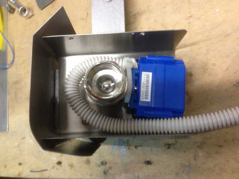

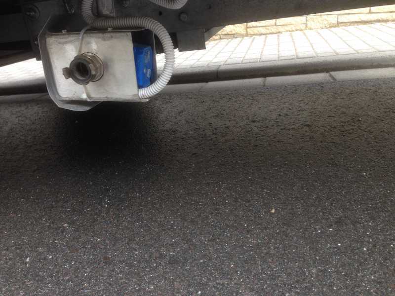

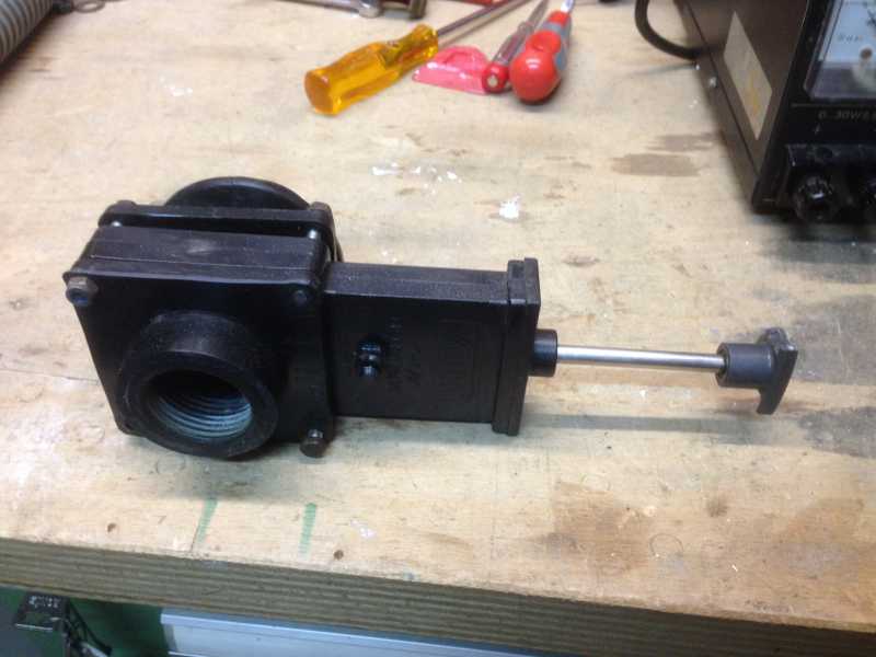

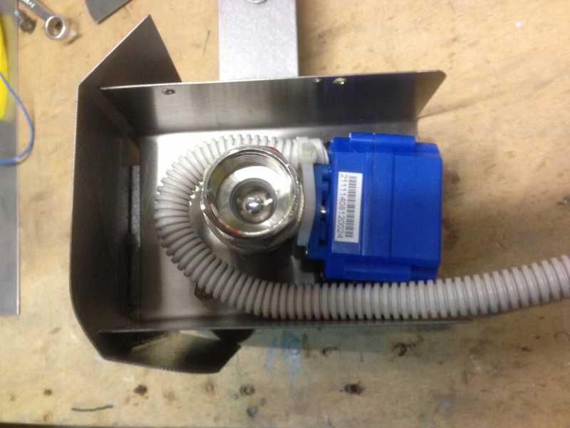

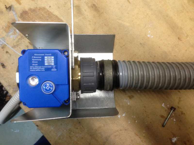

    Am Schieber vom Abwassertank war der Griff kaputt, immer schwergängig und man musste immer seitlich ziehen.
    Abgesehen davon hat es mich gestört das man immer in der Brühe vom Vor-Ensorger stand oder Knien musste.
    Also hab ich mich im Netz nach einer elektrischen Lösung umgesehen und bin auch fündig geworden.
    Dieses Abwasserkugelventil von der
    Fa. Wiltec Licht Kraft Technik
    hat beidseitig ein 1 Zoll Außengewinde und eine Fernbedienung die ich vom Fahrersitz aus bediene wenn ich über der Entsorgungsstelle stehe.
    An das Gewinde Tankseitig habe ich ein Reduzierung auf 1 1/2 Z geschraubt damit ich den vorhandenen Abwasserschlauch verwenden konnte.
    Auf der anderen Seite ist eine GK Kupplung für den Abwasserschlauch am Camping Platz.
    Das ganze kann man relativ einfach an die alteHobby-Halterung befestigen.
    Meine 4 Wochen Tour durch Italien und an verschiedenen Entsorgungsstellen hat das Teil mit Bravour bestanden.

    ja, der Schieber ist schon eigen...
    Im Sommer mit krummem Rücken zu bedienen und im Winter sitzt er mit einem Tropfen gefrorenen Wasser's fest.
    Wie hier (im nachfolgenden Link) habe ich den Schieber ebenfalls durch einen Kugelhahn ersetzt.
    http://www.hobby-wohnmobilforu…ebeventil-gegen-kugelhahn

  • So , habe mir das System auch gegönnt und eingebaut. Im Baumarkt die entsprechenden Reduzierungen und Anschlüsse geholt. Ist etwas puzzeln aber ging. Super bequem und wirklich schön.
    Jedoch heute ein Riesen Schreck ... Bin gerade am WoMo fertig machen, (Sonntag soll es in die Bretagne losgehen) und ich spüle gerade die Tanks, da fällt mir beim aus dem WoMo gehen die Fernbedienung auf das Pflaster runter ... und Oh Schreck .. geht nicht mehr. Elender Mist. ich schon panisch in die Werkstatt und die Bedienung aufgeschraubt .... und zum Glück nur die Batterie verrutscht .... Na gerade mal noch gut gegangen. Alles wieder i.O.
    Nun bin ich auf der Suche nach einer Ersatzfernbedienung, weil: kann ja mal auch diese exotische 12V Batterie defekt sein ....
    Alles in allem Spiele ich mit dem Gedanken die Ansteuerung auf nen stinknormalen Schalter umzubauen, oder einen parallel einzubinden, damit ich das Ventil öffnen kann, wenn die FB spinnt. Ja ich weiß, es ist ein kleines Rädchen am Ventil, aber da komme ich wegen meiner Einbauart noch bescheidener ran, als an den alten Schieber.
    Na ja wo viel Technik ist, da kann auch viel kaputt gehen. ich habe es ja so gewollt ;) ;)
    Grüße Christian
  • Hi Christian,
    mich würde mal interessieren in welchen Baumarkt Du fündig geworden bist?
    Der Tank hat ein 1 1/2" Außengewinde im Ventil ist 1" Innengewinde. Bis Jetzt habe ich nichts passendes gefunden.
    Klaus
    Hobby Premium Van 65 HGE
  • Hallo Christian,
    Ich habe mir in Wiesbaden die Füße fast in allen Baumärkten wund gelaufen um dies
    "Messing Reduzier Stück" 1 1/2 auf 1 Zoll Aussengewinde zu finden.
    Bin dann im Netz fündig geworden.
    http://www.PVC-welt.de
    Messing Reduzier Stück 2 fach Außengewinde
    1 1/2 auf 1 Zoll
    Art.Nr.205-50.32 € 3,86
    Versand € 4,90
    (Immer noch billiger wie ich im Sanitär Handel für € 42,.)
    Gruß hene56 (Dieter)

    So nun mein Fazit nach 3 Wochen Einsatz. Super bequem, wenn es geht ..... Aus irgendeinen dämlichen Grund ist die Batterie der Fernbedienung leer. Zum Glück bei der letzten Entleerung, beim letzten Platz. Also mit vollen Abwassertank nach Hause. :angry:
    Die verbaute Batterie in der FB ist hoffentlich leicht zu kaufen. Eine 12V Batterie. Na Super .... Ich muss unbedingt eine Ersatz FB organisieren. Ja man kann das Ventil auch per Hand öffnen, aber ich habe ein Gehäuse um das Ventil gebaut, damit der ganze Quatsch gut geschützt ist. Und das war auch wichtig, denn durch regen waren einige Plätze gut schmutzig und so ist alles gut geschützt. Das "Gehäuse" ist aber nur ne Plastikdose die mal ne Schraubenverpackung war, also kein Verlust bei Demontage.
    Also das System muß noch optimiert werden. Ich will ein anderes Gehäuse (evtl. ein Elektroverteiler) und unbedingt ne 2. FB. Eine "Schalterversion" erübrigt sich, da ich die Steuerelektronik nicht umbauen kann. (Signal AUF, Signal ZU)
    Ach ja, und die Frequenz scheint nicht besonders codiert zu sein. Wir standen in Trier und ich stehe morgens auf, da ist ne Pfütze unterm WoMo, Abwasserventil offen .... Aber ich habe nicht gedrückt, definitiv. Scheint also jemand die gleiche Sendefrequenz gehabt zu haben. War mir schon bisschen peinlich, aber ich kann da ja nix für .....
    Also soweit ne tolle Sache, aber eben eine Störquelle mehr am Auto. Meine "To do Liste" ist schon geschrieben. Aber zum Glück vor allen nur Wartungsarbeiten.
