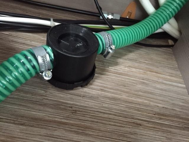

    Ich bräuchte mal bitte Eure Hilfe. In der Abwasserleitung unter der Spüle ist am Boden dieses schwarze Teil verbaut:
    Ich hoffe das Bild wird angezeigt, sonst brauch ich dafür auch noch Hilfe :(
    Kann mir jemand sagen wozu das gut ist!? Ich dachte zuerst an einen Geruchsverschluss, aber der ist schon direkt an der Spüle verbaut.

  • Es ist eine schwarze Dose, etwa halb so gross wie eine Bierdose, mit Schlauchschellen in die grün-weisse Abwasserleitung eingebaut
  • Ich kenne es nicht, aber vermute dass es ein Rückschlagventil ist.
    Grüsse aus Holland
    Evert
    Das sieht aus wie ein Abwassersyphon, der von einem Abwasserablauf eines Beckens herabgefallen ist. Mir fehlt nur der Zusammenhang. ;)

  • Sieht wie ein Abwassersyphon,aus vom Waschbecken. Dann müsste aber von oben der Durchgang frei sein, und am Becken dürfte nichts sein.

    Ich hab's mir gerade nochmal angeschaut und es scheint tatsächlich der Syphon/Geruchsverschluss zu sein, direkt an der Spüle ist nur die Ablaufgarnitur verbaut, ohne eingebautem Syphon.
    Hab das noch nie gesehen, dass der Syphon zwar in der Falllinie, aber doch soweit vom Ablauf entfernt, eingebaut ist.

  • Ich meine es muss diese sein. Kein Stöpsel zu sehen. Aber Charly danke für den Tip.

    jetzt versteh ich, weshalb es das Teil mit 2 Anschlüssen gibt (läuft das da nicht über?)
    Und wie man es bekommt, ohne Stöpsel kaufen zu müssen ;)

    dann lag ich gar nicht mal so schlecht . Der Geruchsverschluss in dieser Art ist für mich neu.
    Allerdings müsste zum reinigen der Geruchsverschluss von den Leitungen getrennt werden. :(
  • Es ist ein
    Geruchsverschluss mit Reinigungsöffnung
    , also dürfen die Schlauche nicht getrennt zu werden.

  • Hallo ,
    der Geruchverschluss hat ein Deckel den man aufschrauben kann. Der Deckel muss unten sein. WQenn das Bild richtig ist und Bild oben gleich oben ist, dann gehört der Geruchverschluss um 180 grad gedreht.

  • Nee Paul,
    das Bild steht auf dem Kopf, hat Felix ja schon geschrieben :)

    Ich habe das Bild mal umgedreht :)
  • Jau, das schaut nach einem Syphon aus- eine typische HOBBY- Konstruktion?! ;) Habe ich noch nie so gesehen, ist normalerweise am Becken drann oder?
    Wenn sich da der "Dreck" sammeln soll und das auch den Geruchverschluss darstellt, frage ich mich wie man den an der Stelle reinigen soll?
