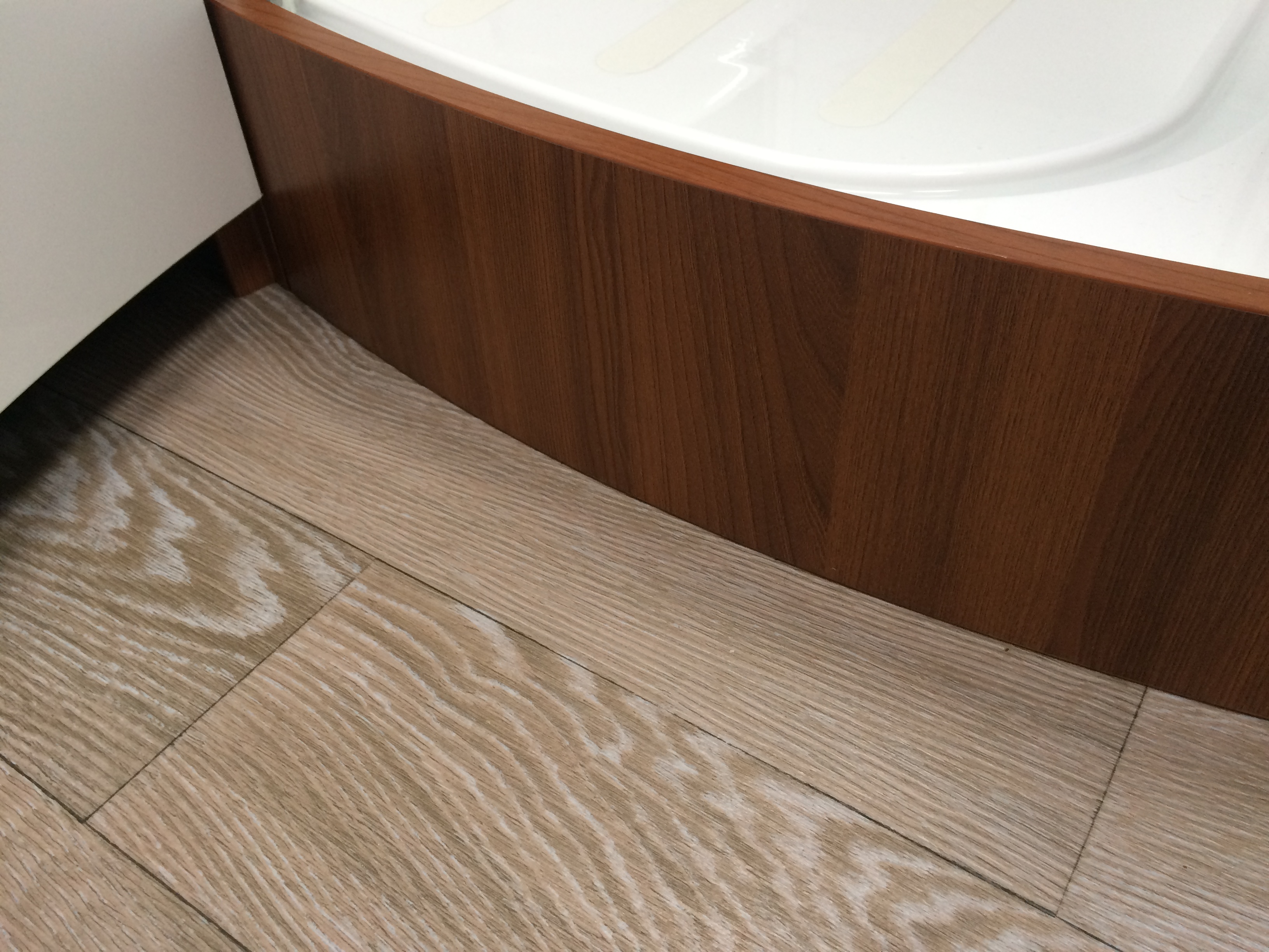

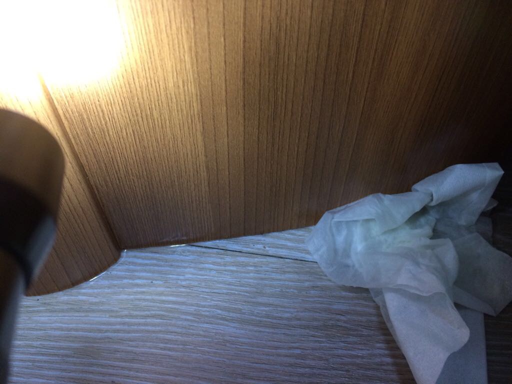

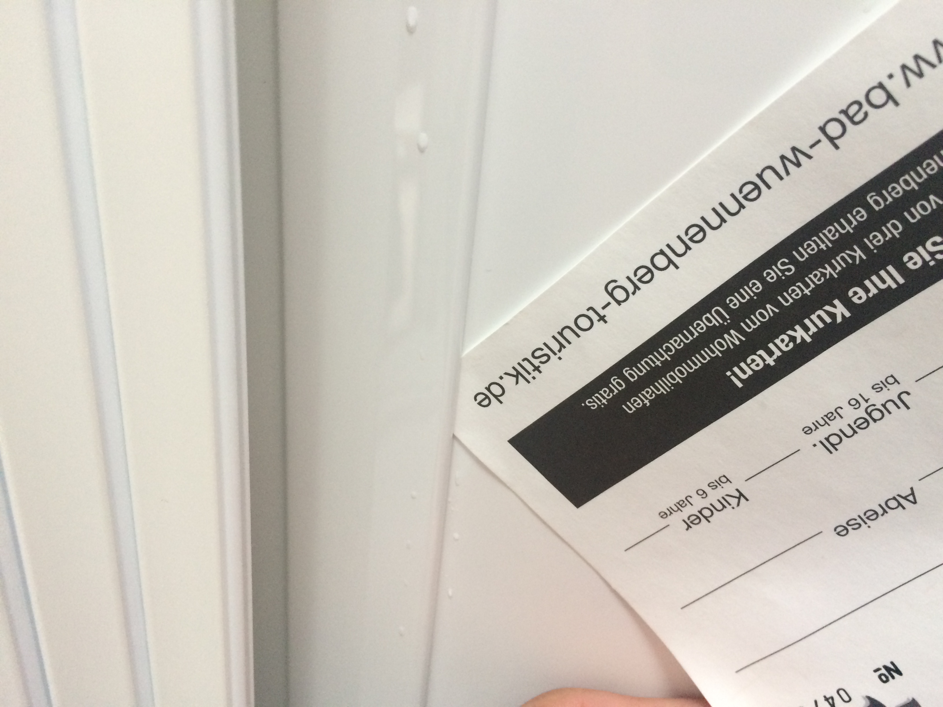

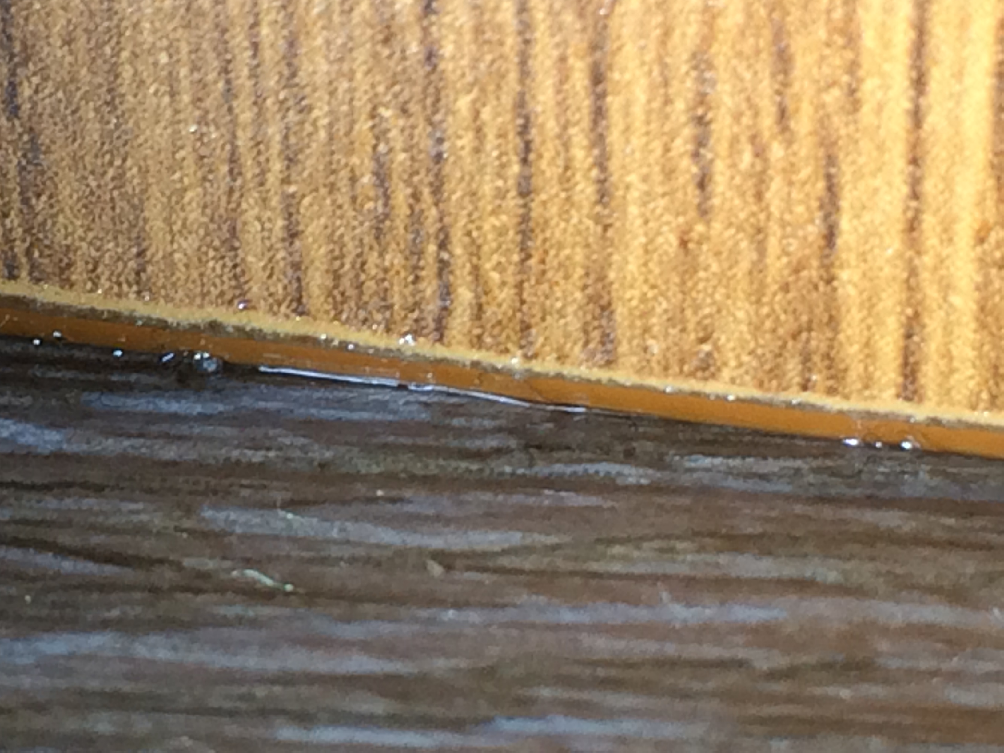

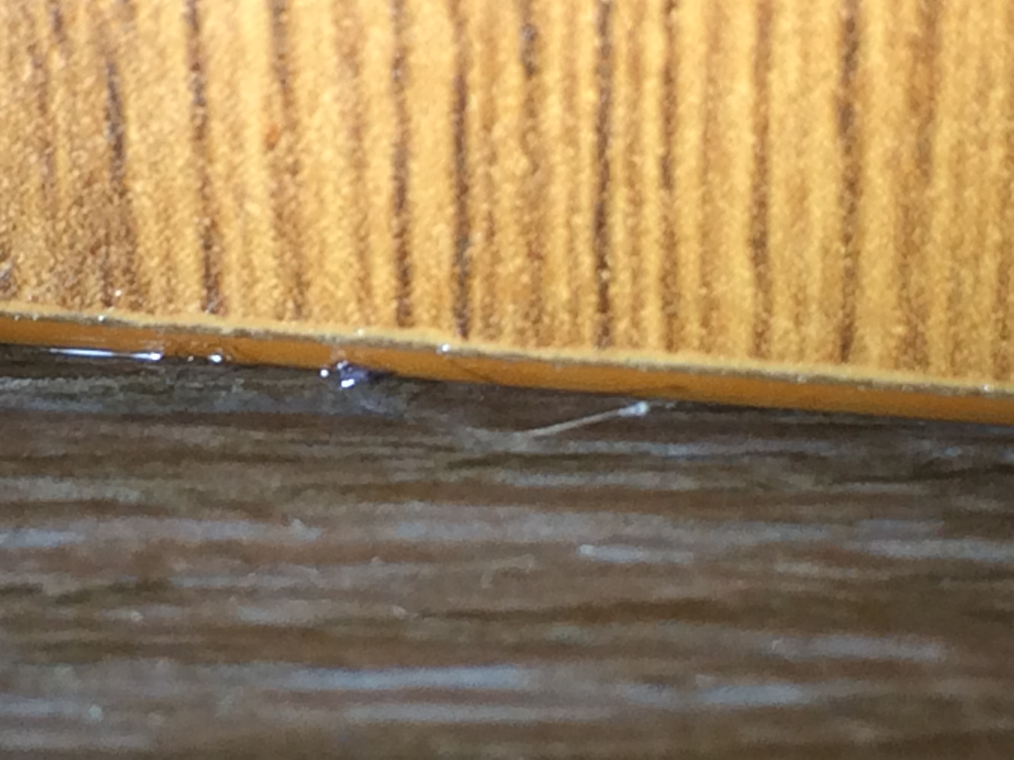

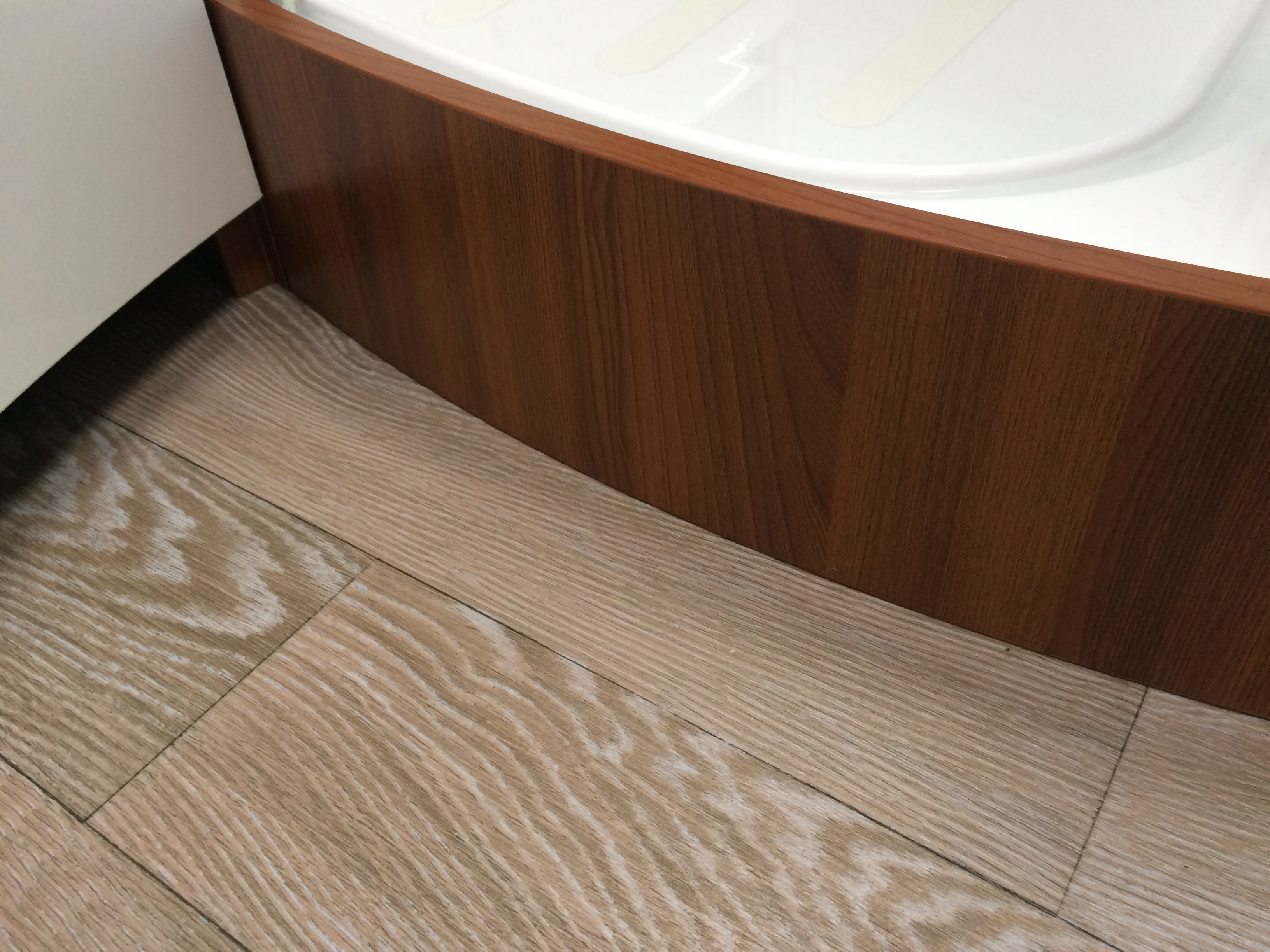

    Bei unserem Optima T 65 GE ist das Bad undicht. Nach dem Duschen steht unter der Türleiste Wasser. Seit März ist unser Händler auf der Suche wo das Wasser herkommt. Jetzt meine Frage an das Forum: Hat einer von euch auch so ein Problem im Bad ? Weiß einer Rät ?

    wie viel Wasser war es denn? Auf den Fotos kann ich das nicht besonders gut erkennen, aber könnte es nicht einfach auch nur "daneben" gelaufen / gekleckert sein?
    Wie bei Julia: hatten wir das auch schon, wenn man mal nicht 100%tig aufpasst. Dann läuft es bei uns an der Tür herunter, auf den Wannenrand und dann (je nach Menge und Schräglage) ggfs. außen runter.

    Du schreibst "unter der Türleiste"... Welche Tür ist gemeint?
    Ich kenne den Grundriss des Fahrzeugs nicht, aber Wasser sucht sich seine ganz eigenen Wege. Auch der Test mit dem Waschbecken und den beiden Abflüssen, gibt Dir keine Sicherheit.
    Was ist, wenn Druck auf den Abfluss einwirkt, also wenn Du in der Dusche stehst? Ist es dann auch noch dicht?
    Wäre ja auch einfach zu prüfen, denn dabei musst Du ja gar nicht Duschen, sondern kannst das Wasser in Bodennähe aus dem Duschkopf rauslaufen lassen.
    Ansonsten auch die Fugen der Duschwanne unter Last mit Wasser besprühen. Nur so weißt Du, ob da wirklich alles dicht ist.

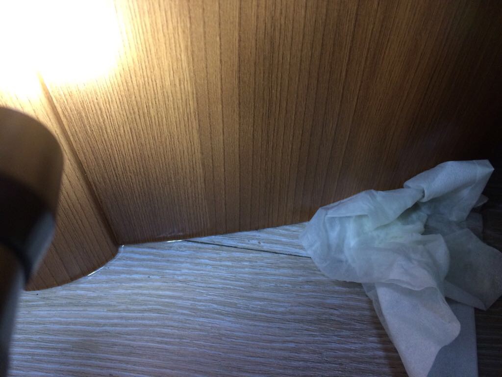

    kommt mir bekannt vor, unsere Sphinx hatte das in ihrem ersten Jahr auch nach dem Duschen.
    Ich habe mir dann die Silokonfuge um den Bodeneinsatz genauer angesehen. An einer Stelle der Duschwanne, über der die Leiste zur Aufnahme der Plexiglasschiebetür der Dusche angebracht war, war die Silikonfuge nicht sauber verarbeitet und hatte einen kleinen Spalt. Das wurde bei meinem damaligen Hobbyhändler im Rahmen der Garantie alles entfernt, gereinigt und besser als im Werk neu verfugt.
    Das Wasser suchte sich den weg zwischen Duschwanne und Abschlußleiste an der die Eingangstüre zum Bad anschlägt von innen und lief dann auf den Boden und unter der Anschlagleiste der Toilettentüre in den Wohnraum. Da bekommt man schon Muffensausen und denkt an aufquellendes Pressholz ....

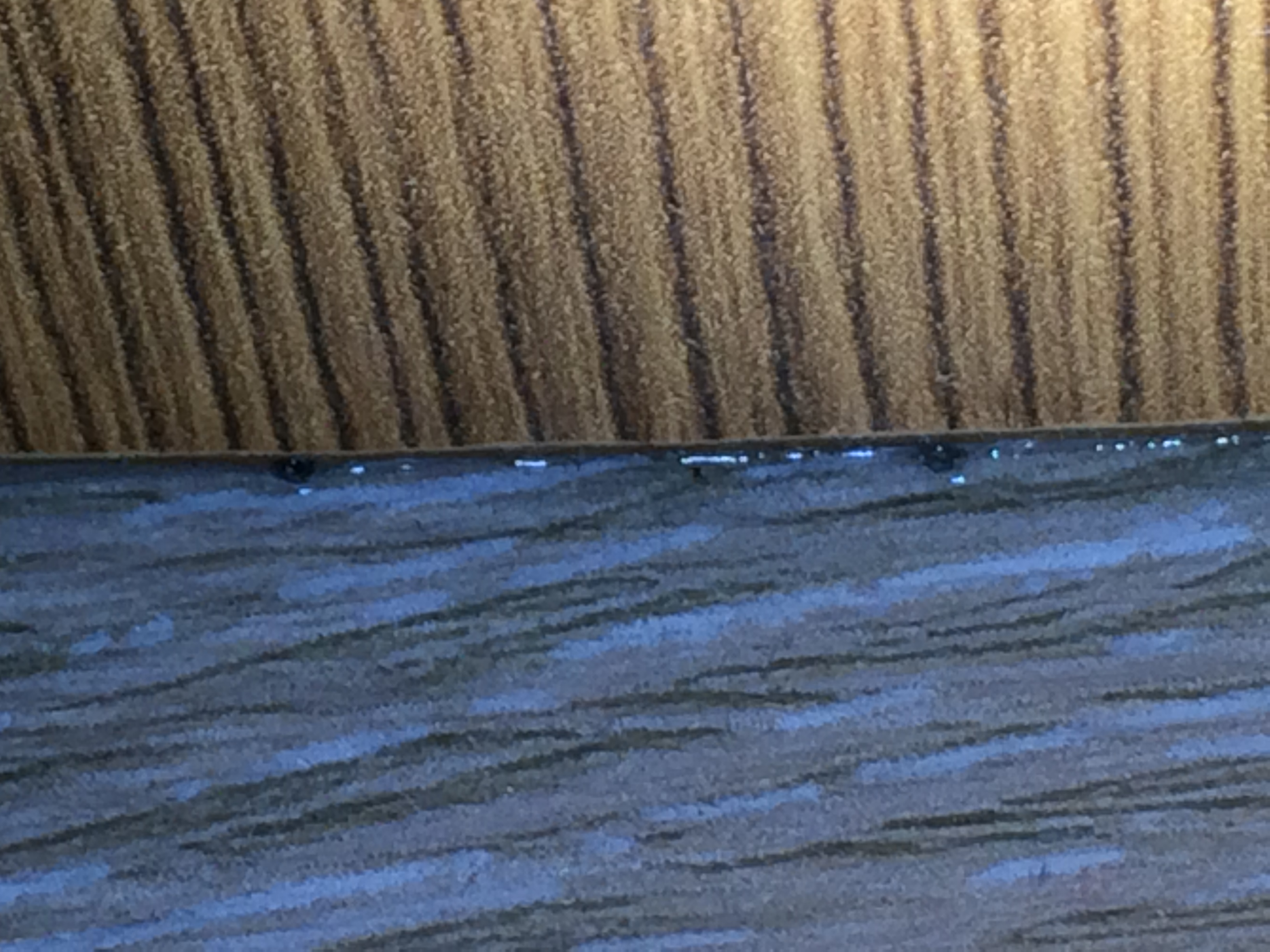

  • Nach dem Tausch unserer Duschwanne im Werk sickerte etwas Feuchtigkeit unter und neben der unteren Leiste der Badtür raus. Ich kenne die neuen Fahrzeuge zwar nicht, denke aber prinzipiell hat sich zu unserem Van Bj.2011 nicht viel verändert.
    Der erste Nachbesserungsversuch im Werk war erfolglos, obwohl m.E. sorgfältig nachgesehen wurde.
    Der zweite Versuch blieb auch ohne durchschlagenden Erfolg, wenn auch etwas weniger Feuchtigkeit durchsickerte.
    Ich habe dann zu hause mit dem Gartenschlauch den gesamten Wandbereich mit Druck "geduscht".
    Die Zeitung, außen an den kritischen Bereich an-/untergeschoben, wurde wieder etwas feucht.
    Der dritte Versuch im Werk war dann erfolgreich. Die Leiste innen neben der Tür, wo die runde Duschwand befestigt ist, wurde erneut montiert und abgedichtet.

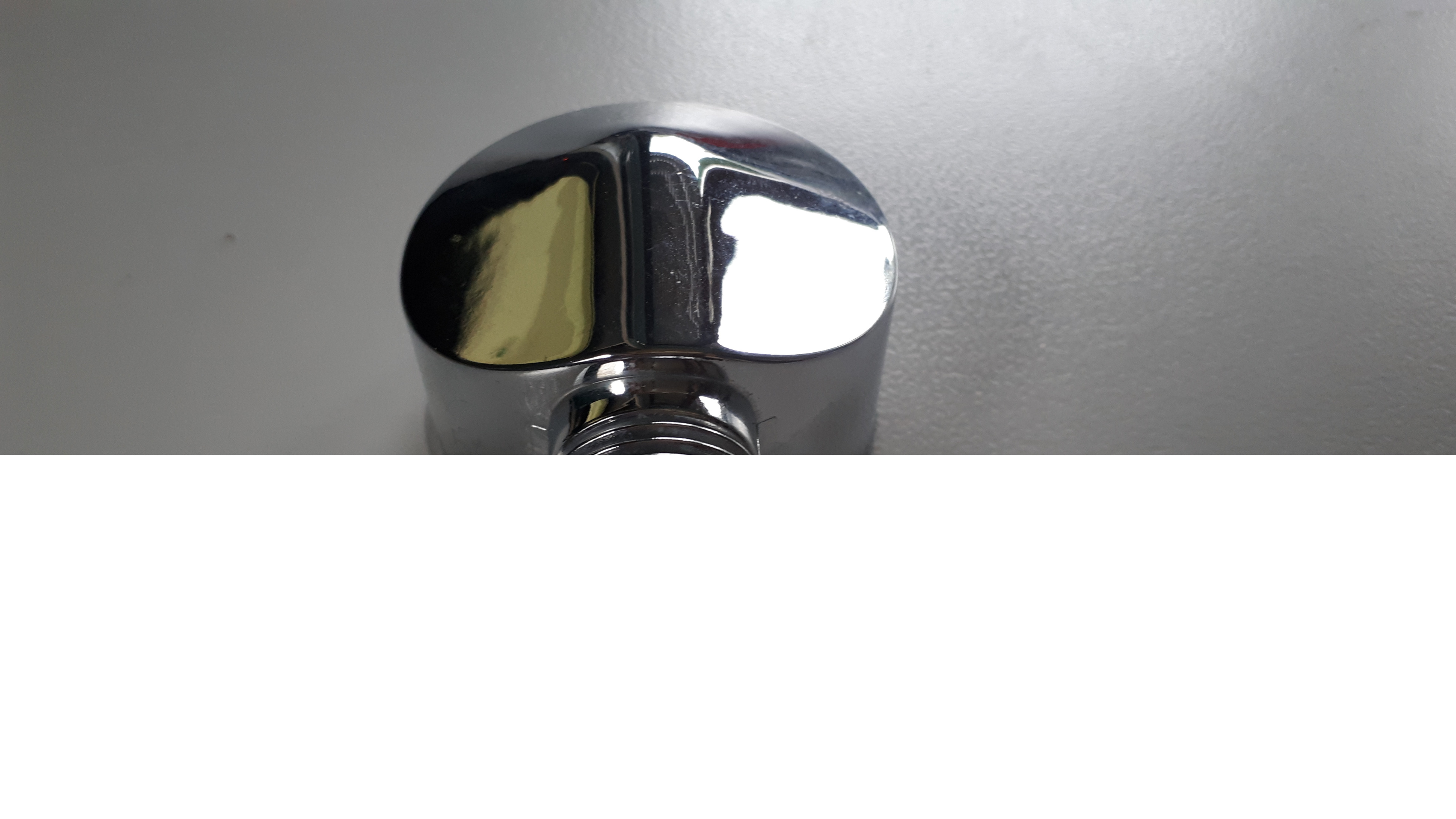

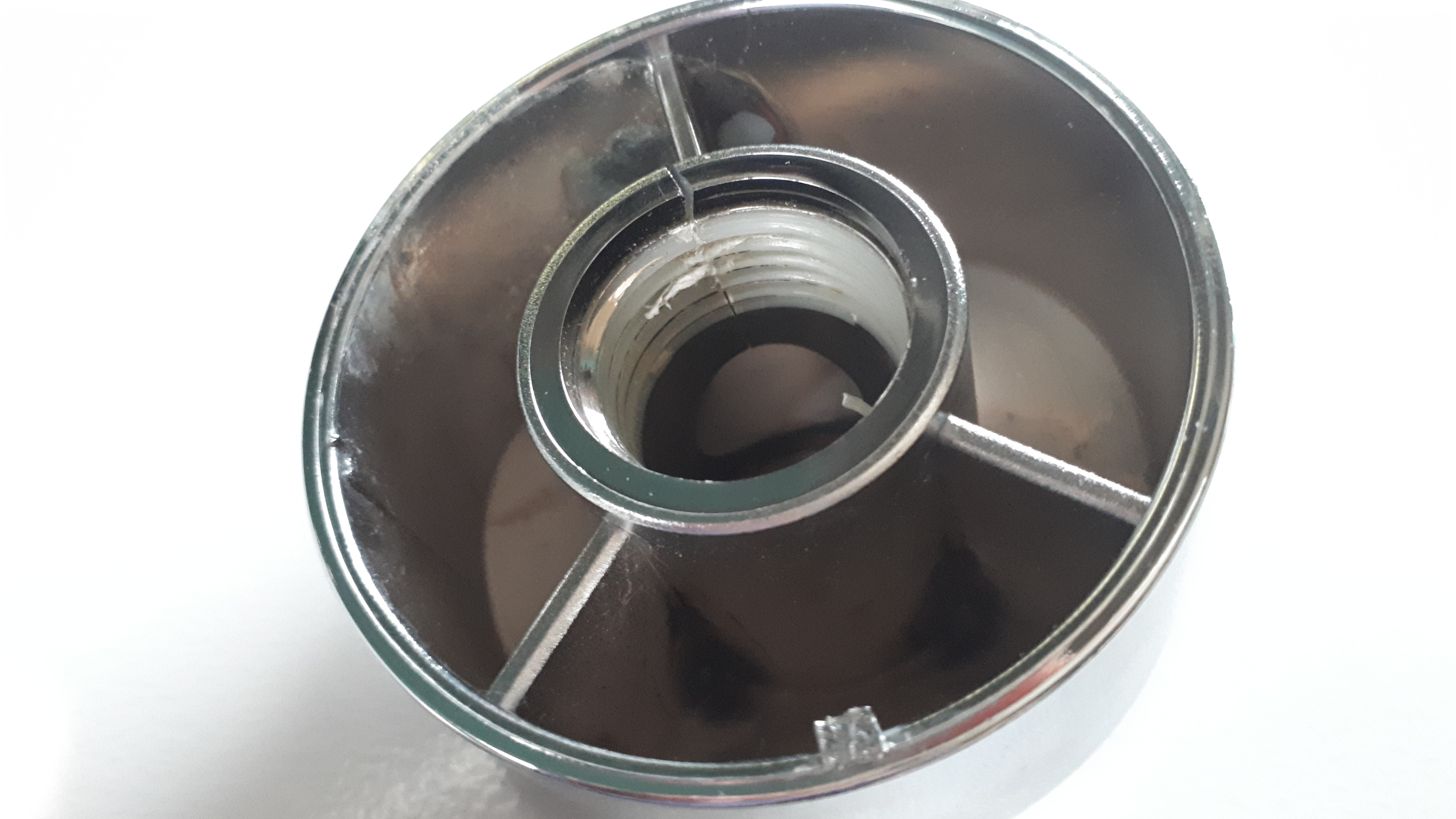

    hatte ich auch mal,da hatte das Anschlußstück zum Duschschlach innen einen Riß.
    Habt Ihr auch so ein Teil?

    Auch bei unserem ( V65Ge ) lief das Wasser unter der Tür raus - hab mich dann mit einem Glas Wasser auf die suche gemacht und alle Siliconfugen mit dem Wasser besprüht. Mit dem Ergebnis das die Fugen hinter dem WC und und der Duschwand undicht waren. Nach dem neuverfugen war alles wieder Dicht.

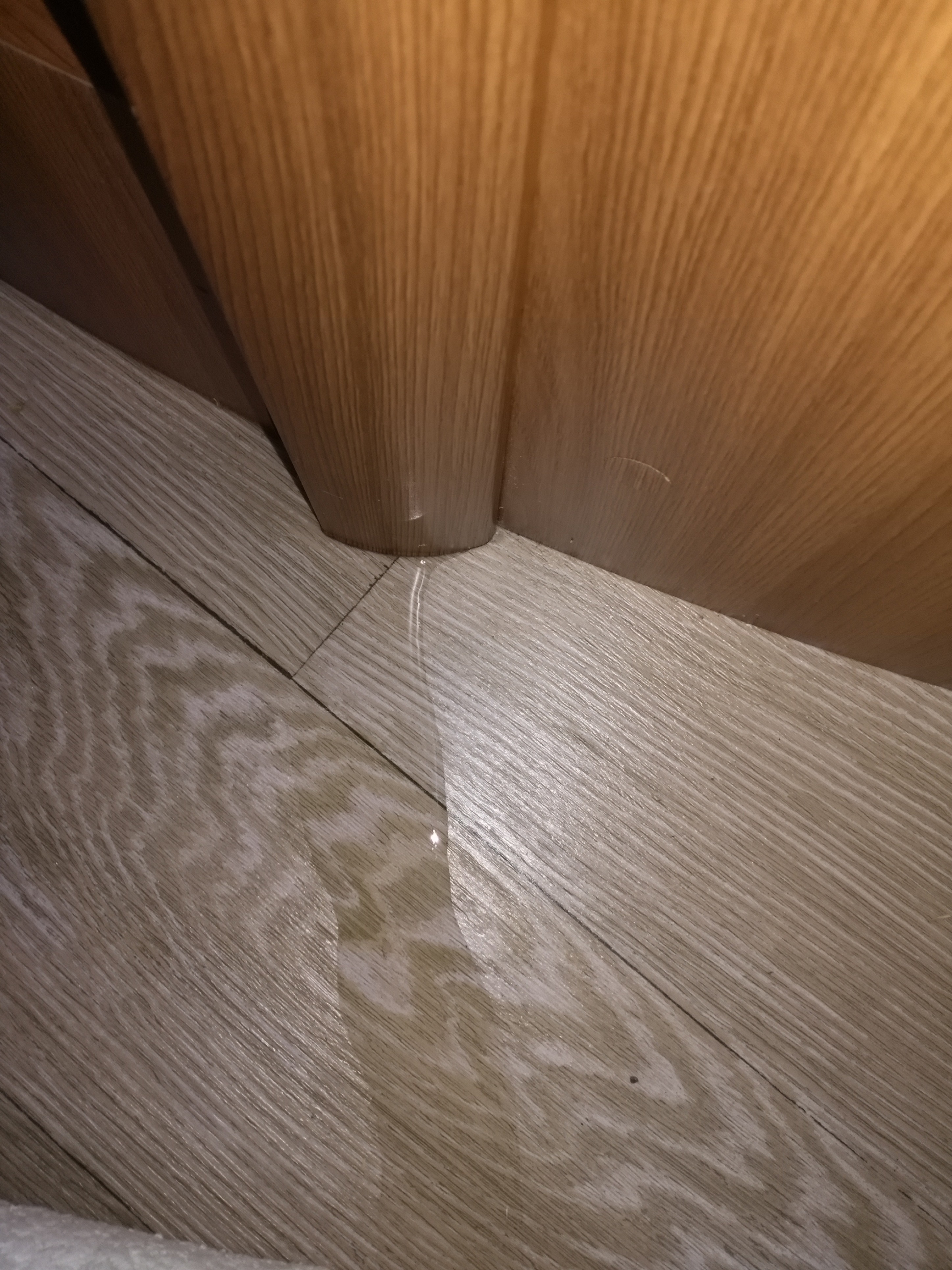

    jetzt hat es uns auch erwicht. Nach dem ersten duschen in unserem V 65 GE lief das Wasser links und rechts unter der Türe in den Gang. Wir haben noch Garantie und werden morgen einen Termin beim Händler machen. Schon traurig das bei einem so teuren Mobil so gravierende Mängel vom Werk nicht erkannt werden. Es betrifft ja doch einige, die mit dem gleichen Problem dastehen. Ich halte Euch auf dem laufenden.

    ich wollte Euch kurz berichten, was es mit der undichten Dusche gegeben hat. Sie wurde vor 4 Wochen beim Händler neu abgedichtet und ist schon wieder genau so undicht wie vorher. Das bekommen die nie hin. Jetzt werde ich das Abdichten selbst vornehmen. So gut wie vom Händler wird es ganz bestimmt.

  • War bei mir auch gerissen... Ich hatte zuerst versucht, das schwarze Kunststoffteil heraus zu schrauben, um das selbst zu reparieren und zu kontrolleren, wie's dahinter aussieht. Nach Entfernen aller Schrauben hing es aber immer noch irgenswo fest. Letztenendes wurde der Schlauchanschluss während der Garantie von Hobby ausgetauscht.

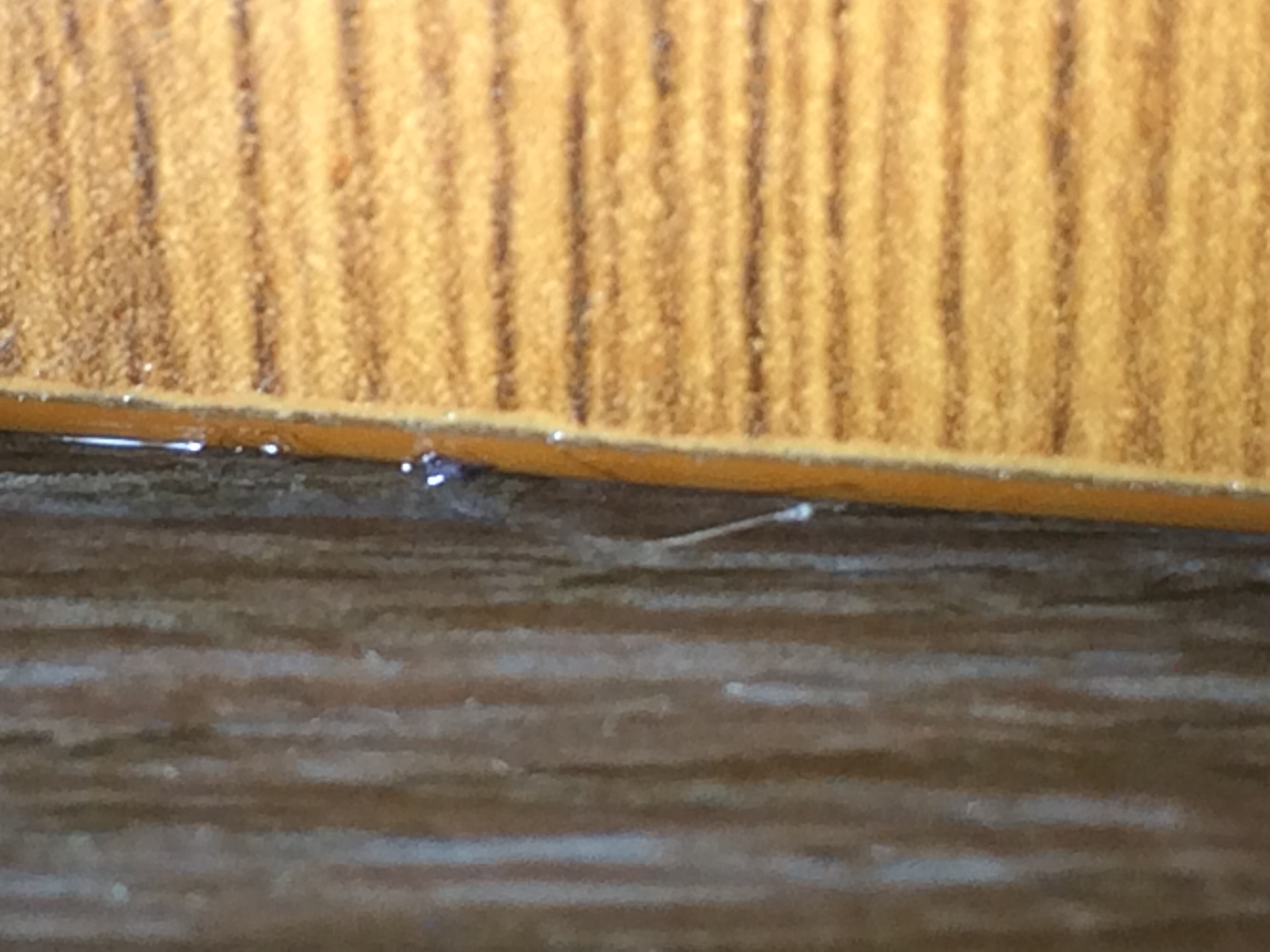

  • Ich habe nun meine Nasszelle im V65GE neu silikoniert (Zusammenfassung anbei). Ich würde sagen: Funktional Ziel erreicht - Dusche ist dicht. Optisch... da habe ich die Dusche im Haus wesentlich besser hin gebracht. Es ist aber akzeptabel.
    Ursache: Das Hantieren in der Nasszelle war schwierig, die Nähte hab ich wahrscheinlich zu dick gemacht und das Silikon (Obi) war nicht die beste Wahl. Sudal Silikon war schon deutlich besser. Sika-Seal ist mir (danach) auch empfohlen worden. Das nächste Mal wird's besser. d2ea397e84bc1aae34ef62ed73b46266
