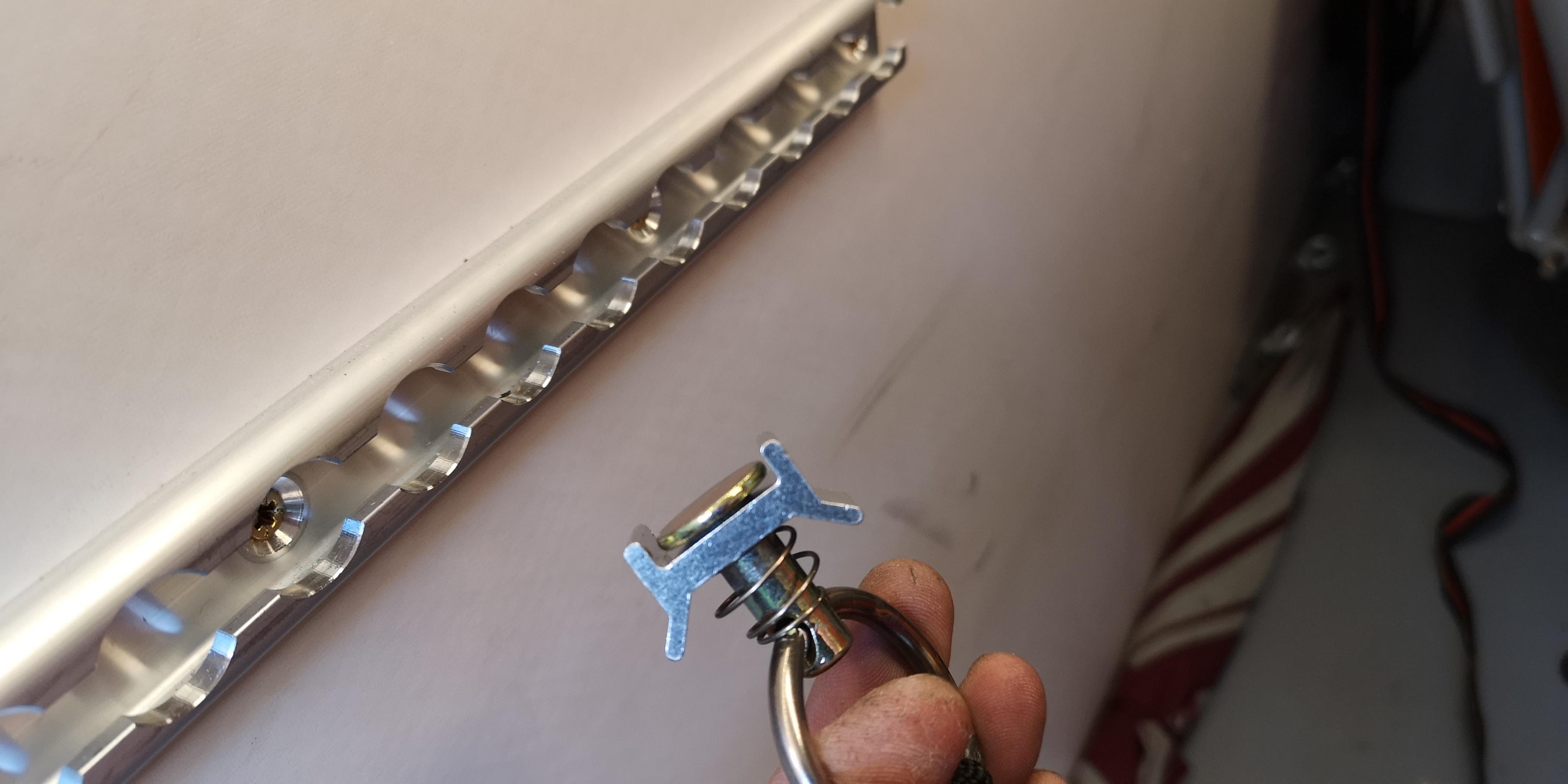

    ich habe auch diese Schienen mit den vielen offenen Löchern und den Federelementen. Es mach keinen Sinn, alle offenen Löcher irgendwie abzudecken oder zu blockeren - da kann sich nichts verschieben, wenn man die Teile richtig einsetzt. So extreme Zugwinkel von z.B. 90 Grad habe ich allerdings noch nicht getestet. Versuchs doch einfach mal, zwei von diesen Federelementen auf einer Schiene mit einem Spanngurt zusammen zu ziehen, dann hast du Klarheit.
  • Ah ok, die dinger kenn ich nicht.
    Ich hab nur die original hobby schienen am Boden und an den Seitenwänden die mit den vielen löchern, bei mir rasten die federelemente richtig in die Löcher ein.

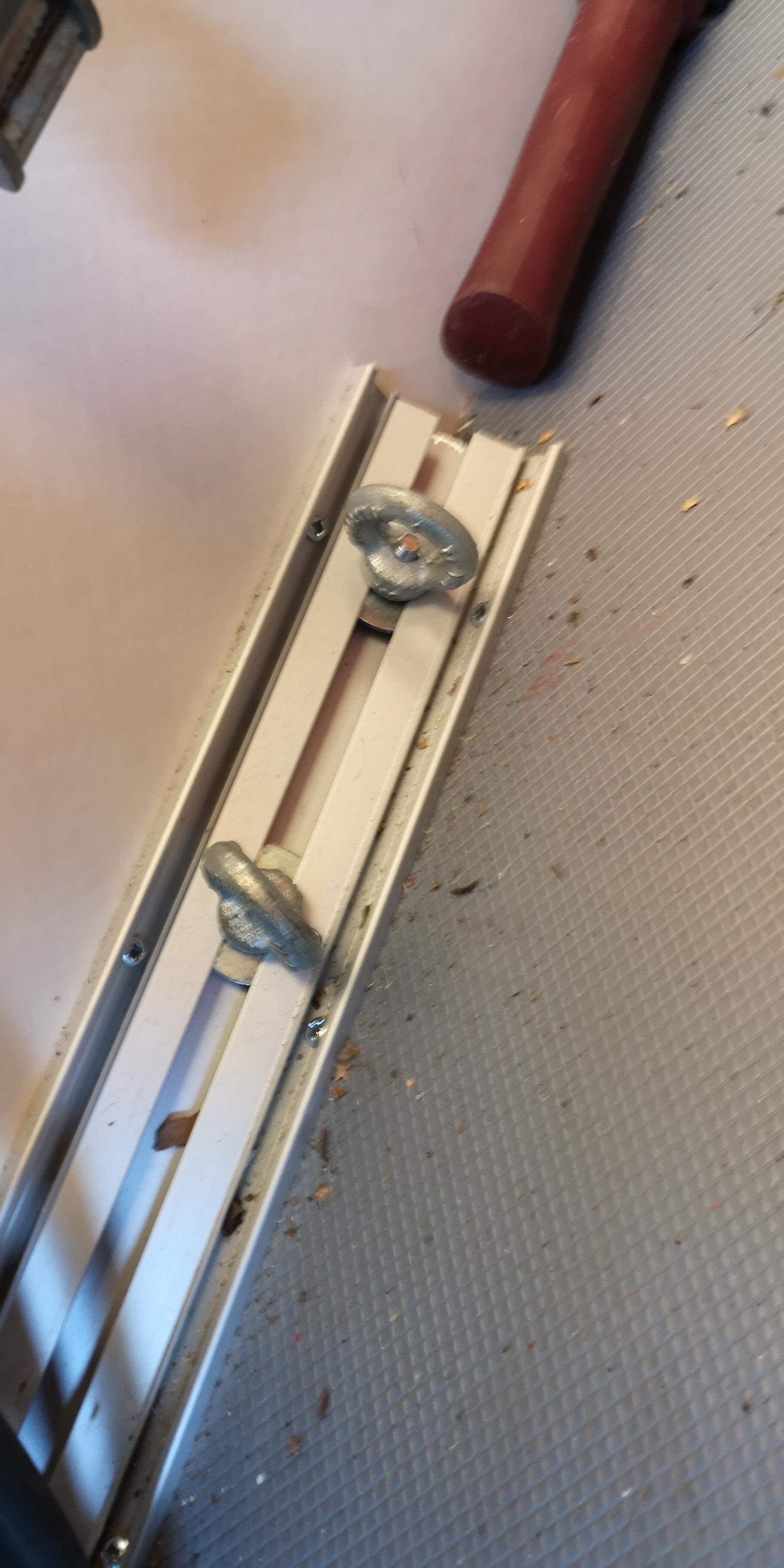

    Die original hobby schienen mit der klemmschraube, die jeder kennt:

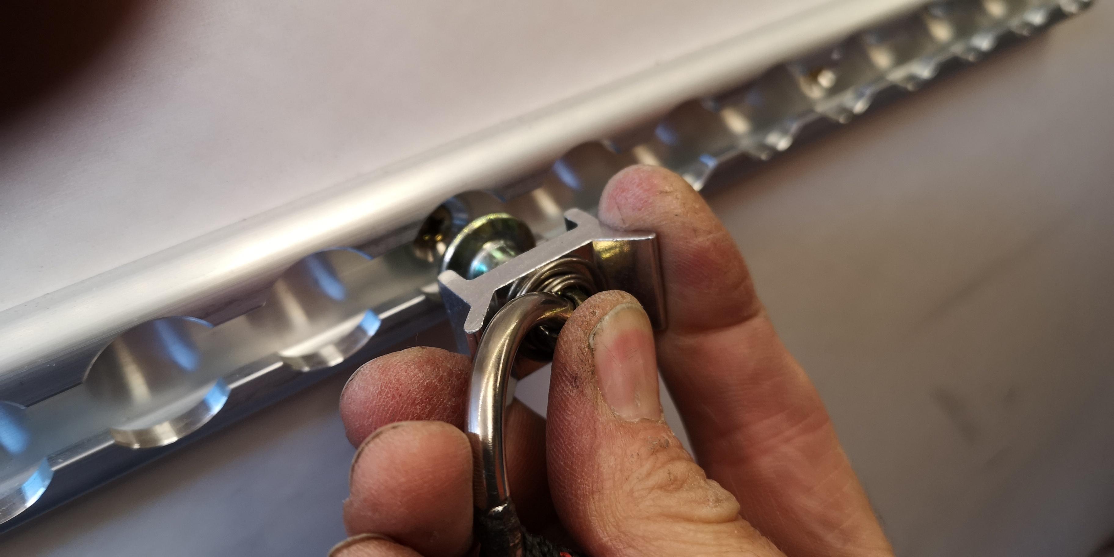

    Meine airline-schienen:
    Federelement
    Und Element eingerastet. Das hält auch bei 90° seitlicher Belastung.
