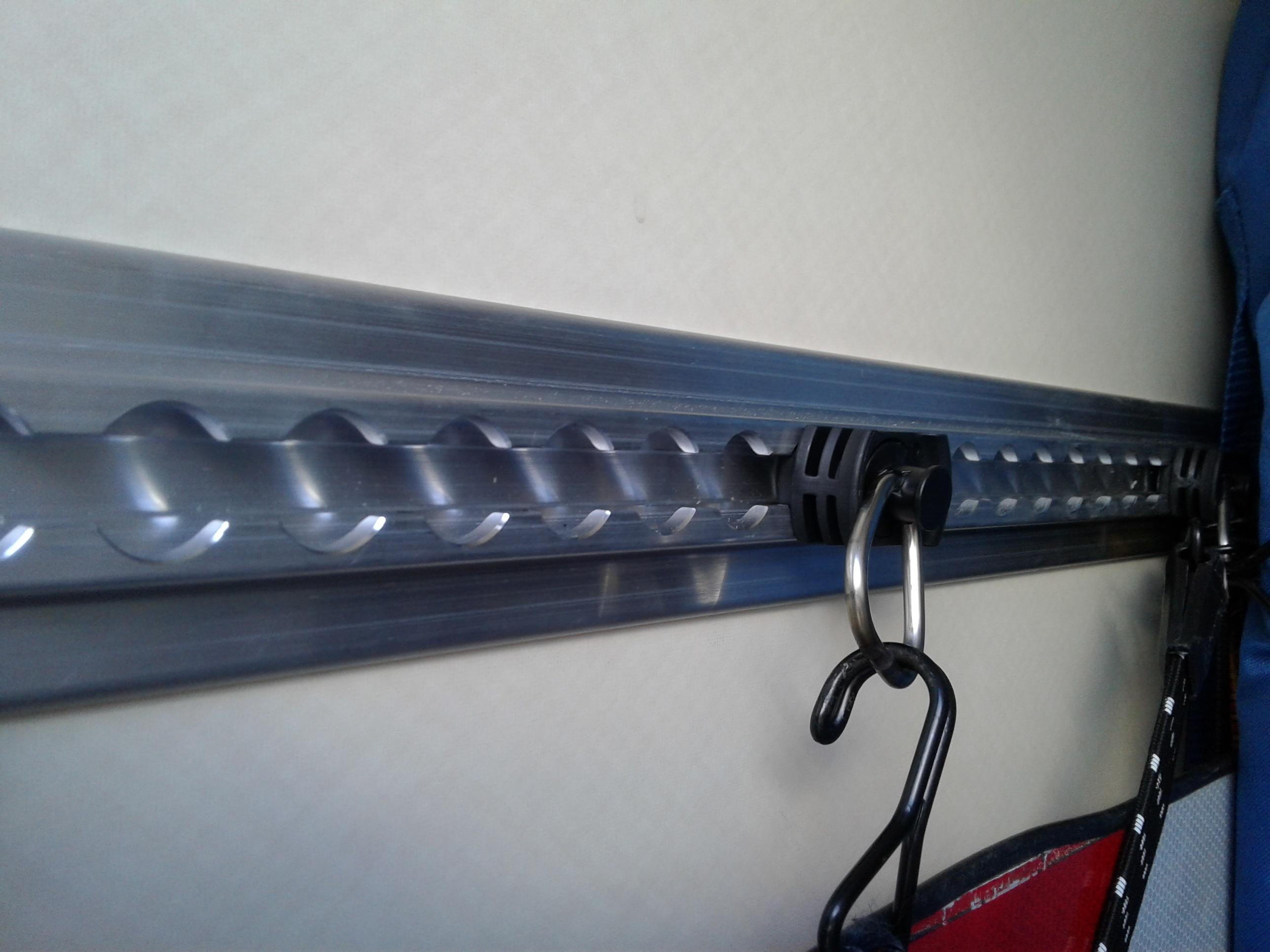

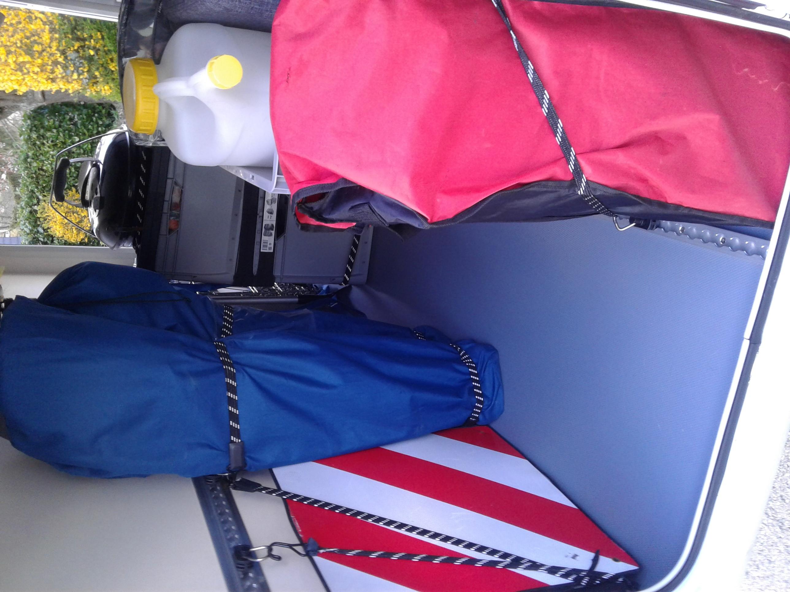

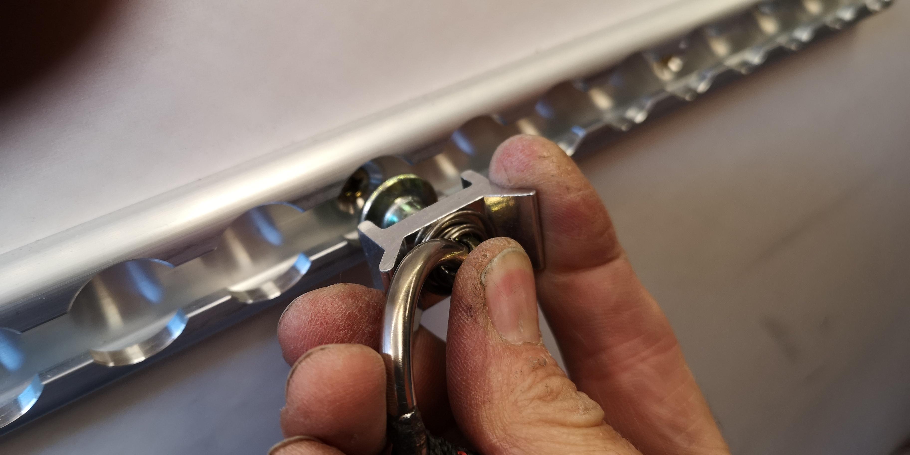

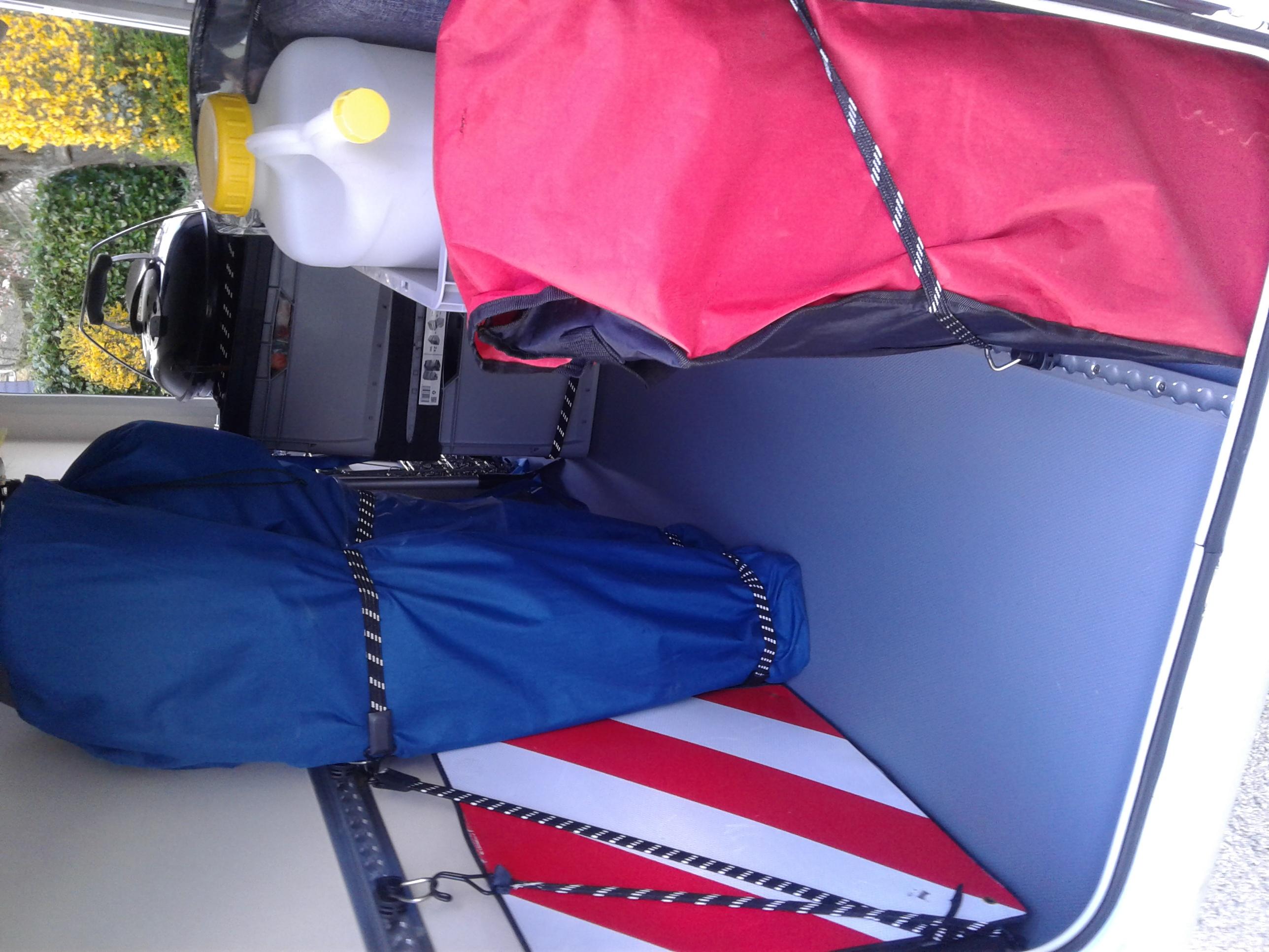

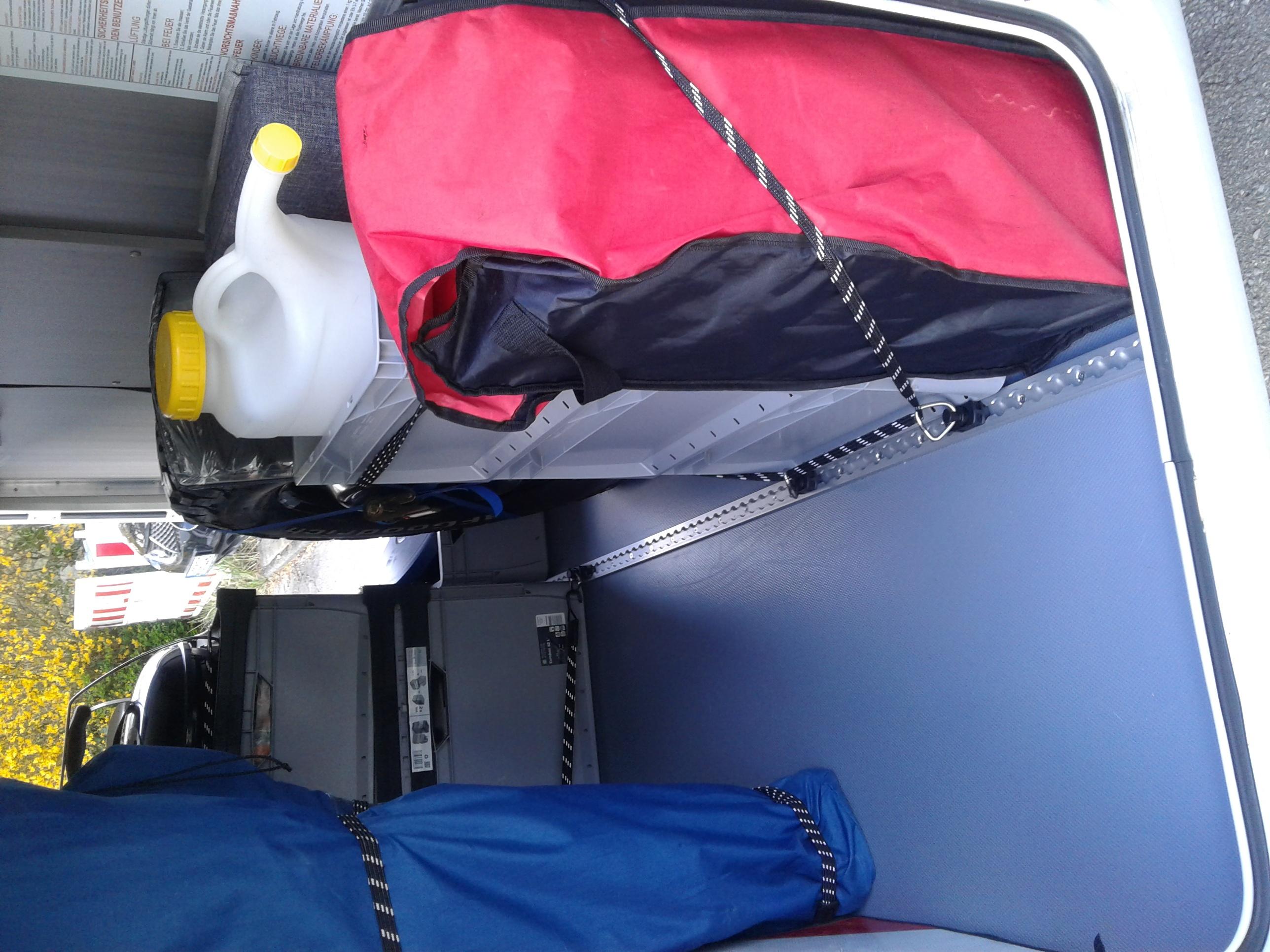

  • Hallo Fred,
    ich habe die von dir erwähnten Schienen in der Garage meines Optima selbst verbaut, für das Festzurren der Transportkisten und Campingmöbel. Die Befestigung der Schienen erfolgte mit kurzen Schrauben und Sikaflex und hält absolut gut. Für die Befestigung des Motorrads kann ich allerdings die bei mir schon vorhandenen Zurrschienen in den hinteren oberen und unteren Ecke verwenden.
    Micha

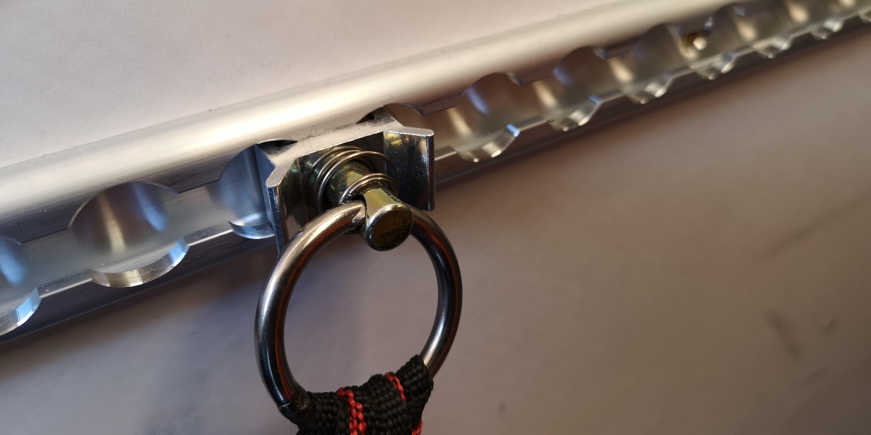

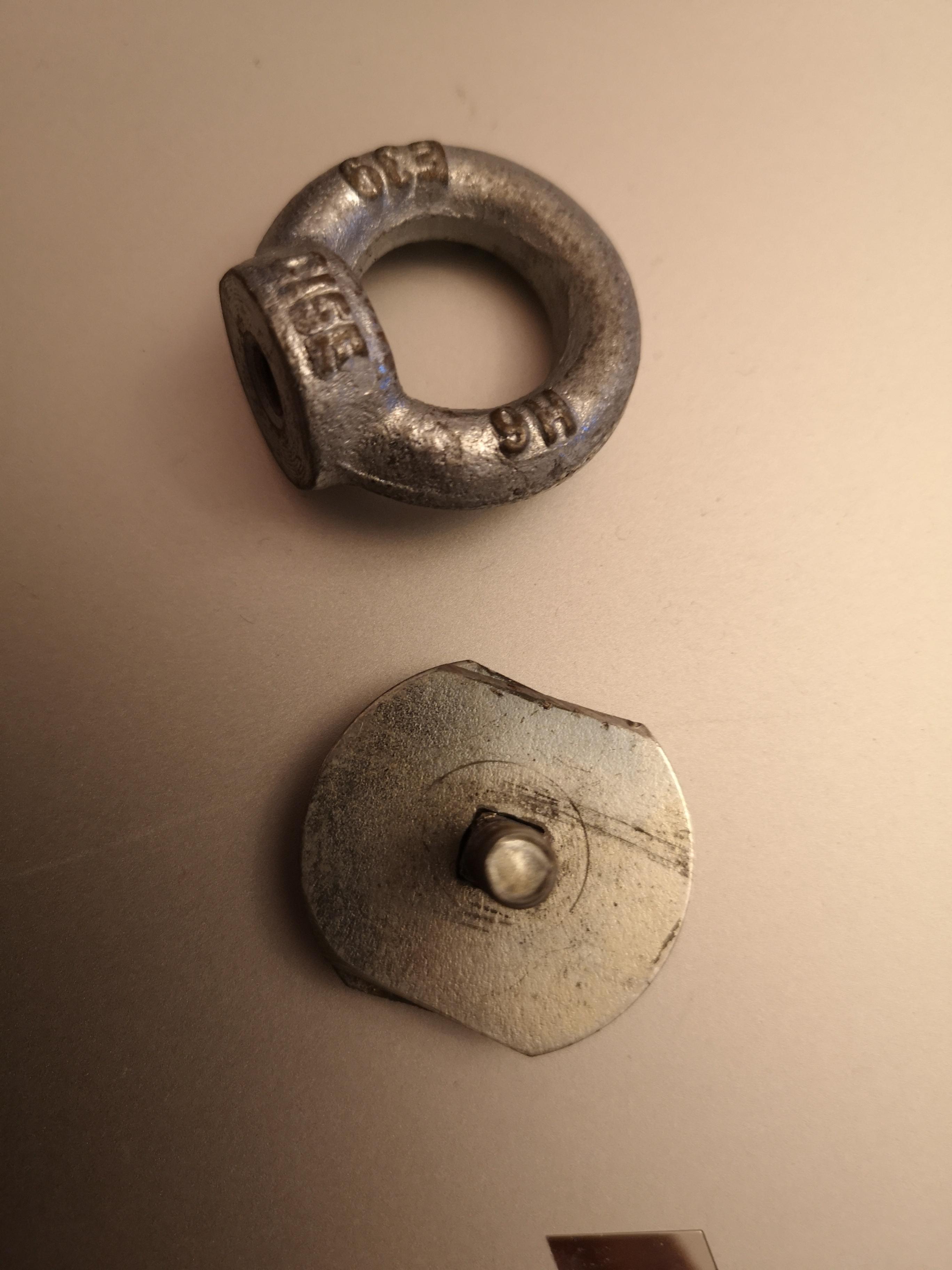

    in meinem Optima Ontour Edition sind ja bekanntlich serienmäßig nur zwei kurze Verzurrschienen auf jeder Seite am Boden, die auch je nur eine Halteöse haben. Ich möchte nun noch 4 weitere Ösen dazu stecken, aber kann die nirgendwo finden. Das sind also diese Schraubösen M8 oder so und das zugehörige Gegenstück, welches in die Schiene kommt. Kennt evtl. jemand eine Bezugsquelle oder muss man sich sowas selber schmieden? Solche M8 Schraubösen gibt es zwar im Baumarkt (zu Apothekerpreisen), aber nicht das in die Schiene passende Gegenstück.

  • Hi, also ich habe die Zurrschienen bei Ebay 2x2m mit 10 Haken 39,- €, habe 2 mal bestellt, bei LKW-technik und als Klebstoff Dinitrol Kleber (ein viertel so teuer wie Sikaflex) der sehr leicht aus der Kartusche kommt
    Untergrund mit einfachem Silikon-Reiniger ist günstig, reinigen und hält Bombe. Zum Kleben 2 Mann sind sehr hilfreich.
    Gerd

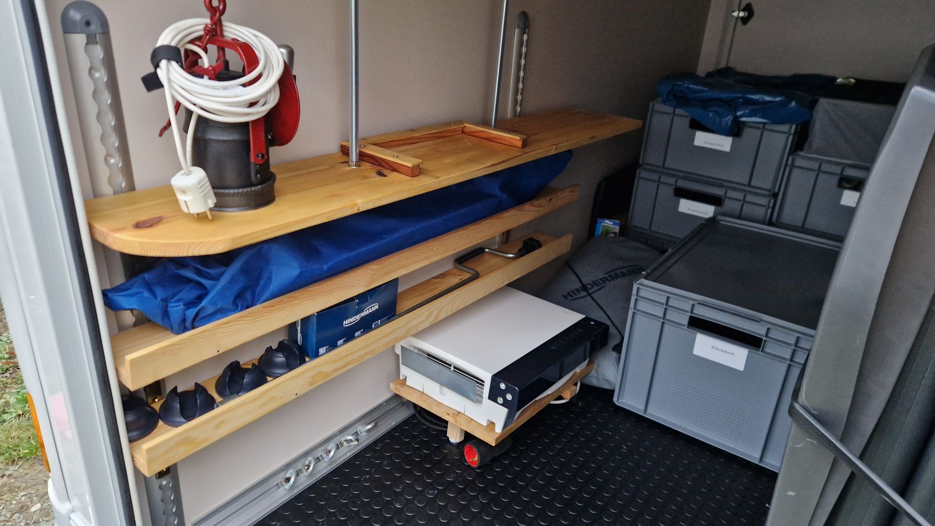

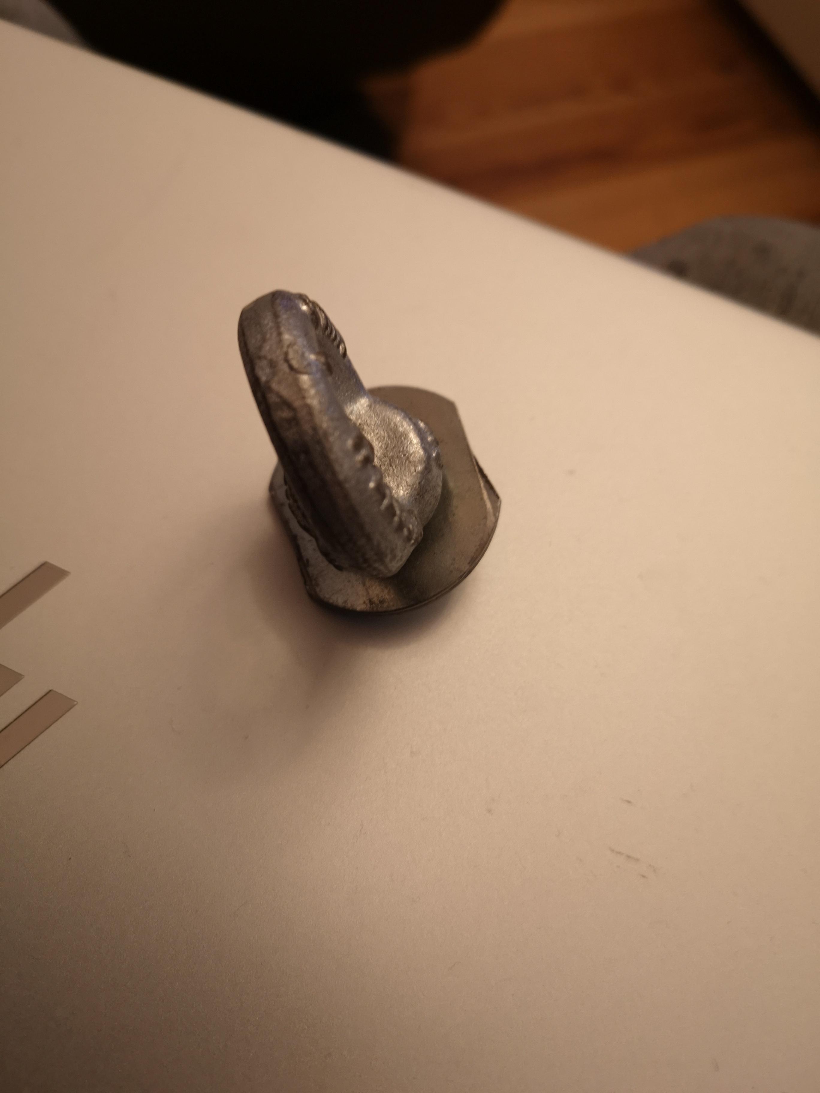

  • Hi Peter, ich hab mir 6 zusätzliche verzurrösen für die serienmäßigen schienen selber gebaut. Das Material dazu gabs im eisenwarenfachgeschäft und war nicht teuer.
    Wenn gewünscht, kann ich dir gern ne materialliste zusammenstellen.

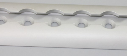

    Ferner hab ich 4x Airline-Schienen (Amazon) nachgerüstet.

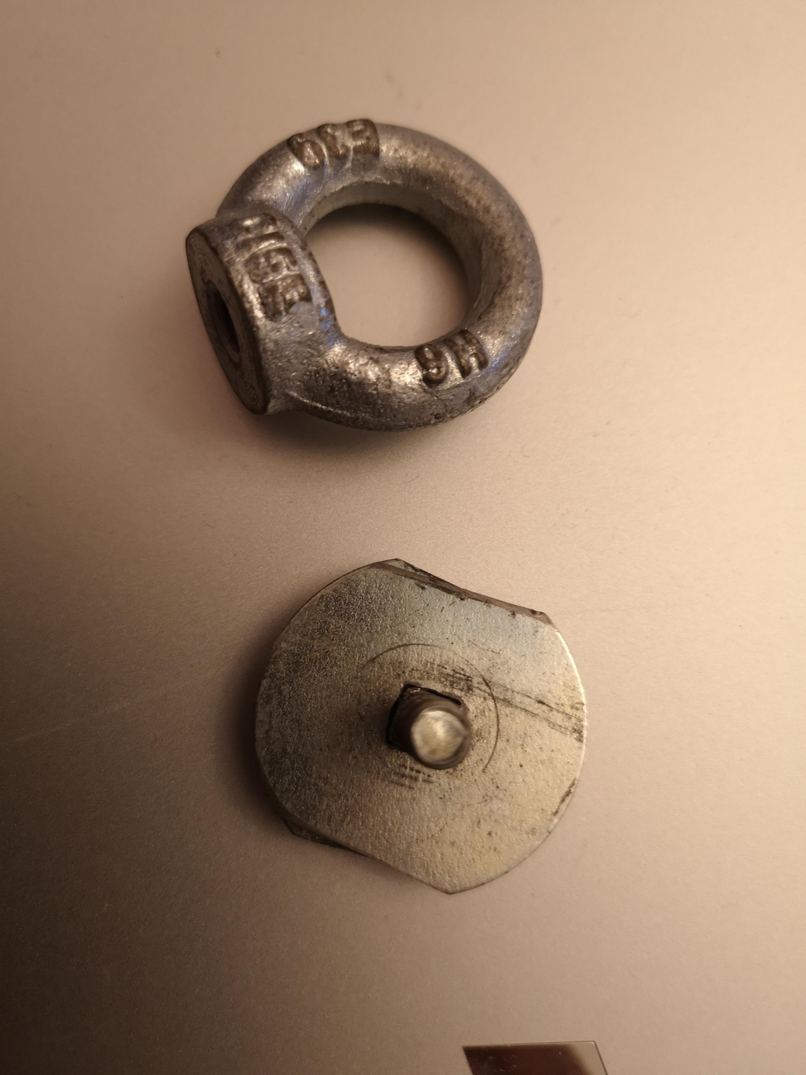

    für die vorhandenen Zurrschienen habe ich weitere Plättchen zum einschieben aus Schrott-Stücken geflext. Da hinein mittig Gewinde reingeschnitten und bei iih-bay Augenschrauben für kleines Geld gekauft.
    Ansonsten Airline-Schienen wie die Vorredner verwendet, Sikaflex zum kleben genommen und mit kleinen Schräubchen die Klebung fixiert.
    Gruß,
    Horst

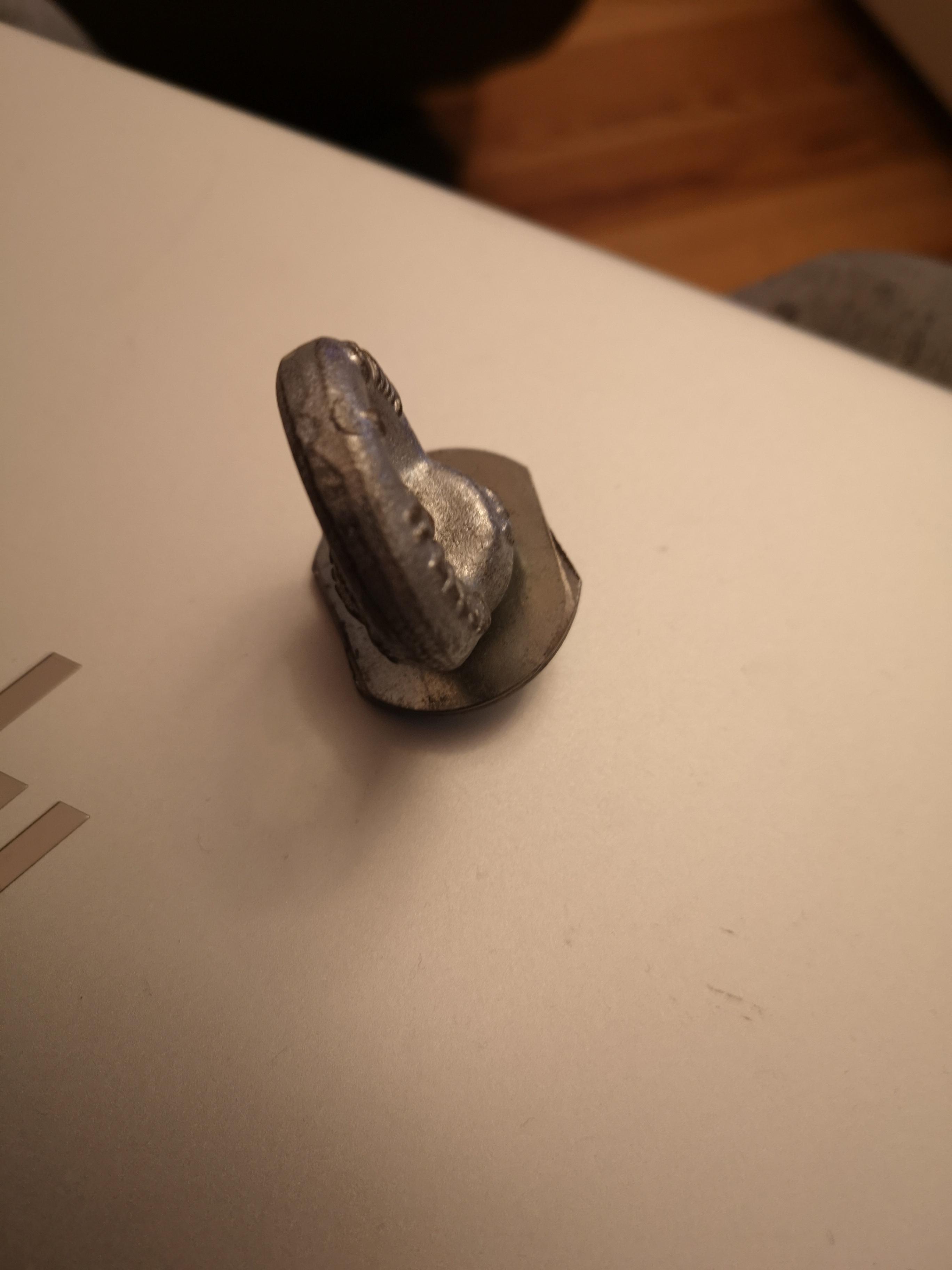

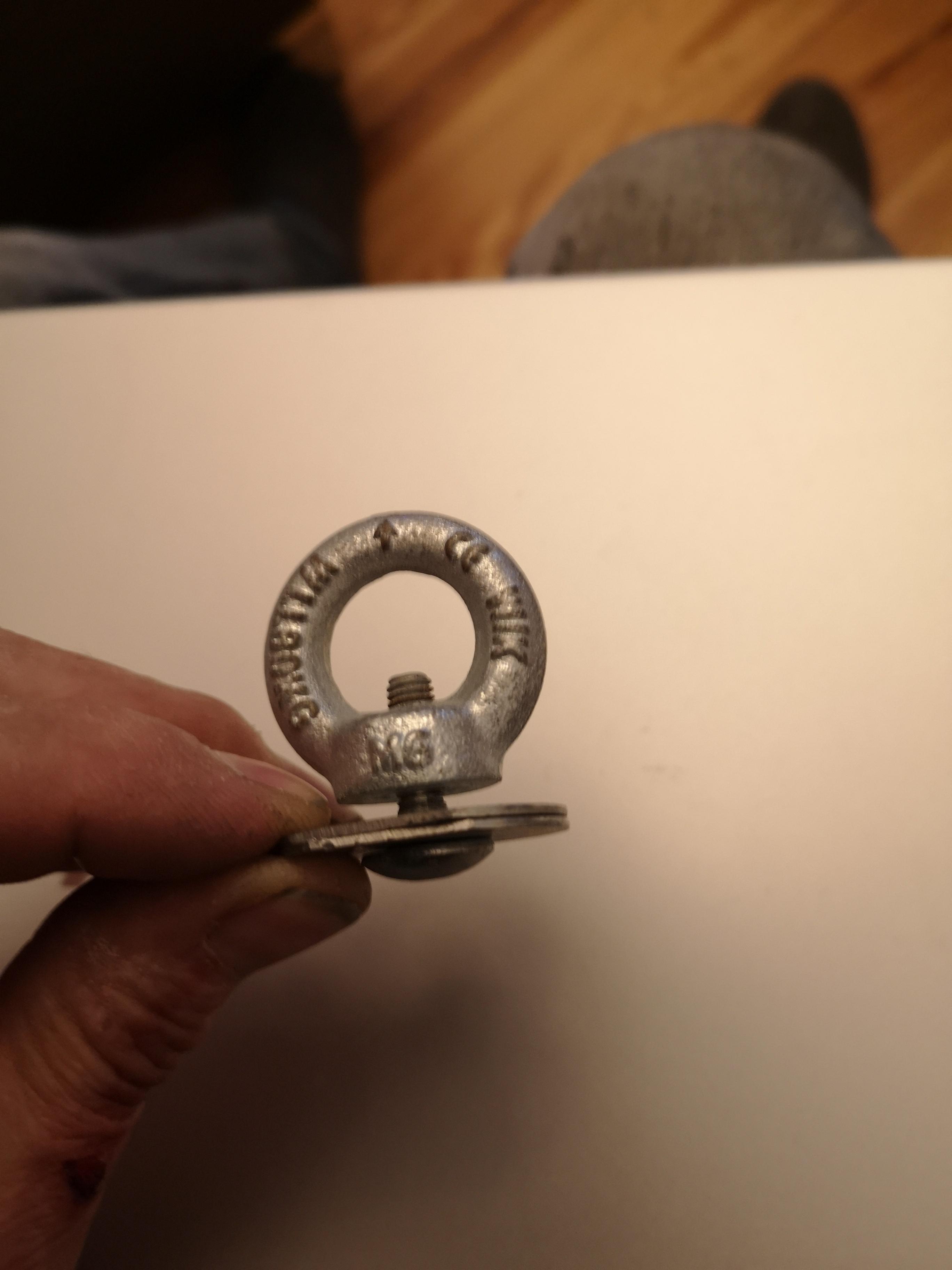

  • Hi. Ich hab die augenösen M6 genommen, kurze schloss-Schrauben und fette Unterlegscheiben.
    Die Bohrungen in den U-scheiben hab ich 4eckig gefeilt f d schlossschrauben, und die U-scheiben zusätzlich an 2 Seiten flach geflext.
    Passt und hält.
  • Super Idee, vielen Dank! Da käme ich ja ohne Gewindebohrung aus. Das müsste ich handwerklich hinbekommen.
  • Yes, genau. Die augenösen haben ja, serienmäßig gewinde. Ich glaub, ich hab für meine 6 zusätzlichen Haltepunkte keine 20€ bezahlt.
    Hobby bzw. mein freundlicher Händler wollte pro Haltepunkt 12€ haben 🤮.

  • Hallo Peter ,
    die Ösen hab ich aus einem Sonderpostenbaumarkt für nen Euro das Stück . Das Gegenstück aus verz.Flacheisen , Bohrung und Gewinde rein . Fertig ! Kosten bei Fritz Berger im Zweierpack ca 10 Euro .
    Andreas
  • Ja, die passen.

    Ich möchte bei uns auch noch Airline-Schienen in der Heckgarage montieren.
    Welches Sikaflex nehmt Ihr hierfür?
    Liege ich da mit dem Sikaflex 552 richtig?
    Ist hier irgendeine Vorbehandlung oder ein Primer notwendig?
    Thomas
    Unterwegs mit einem Hobby Ontour T65 GE

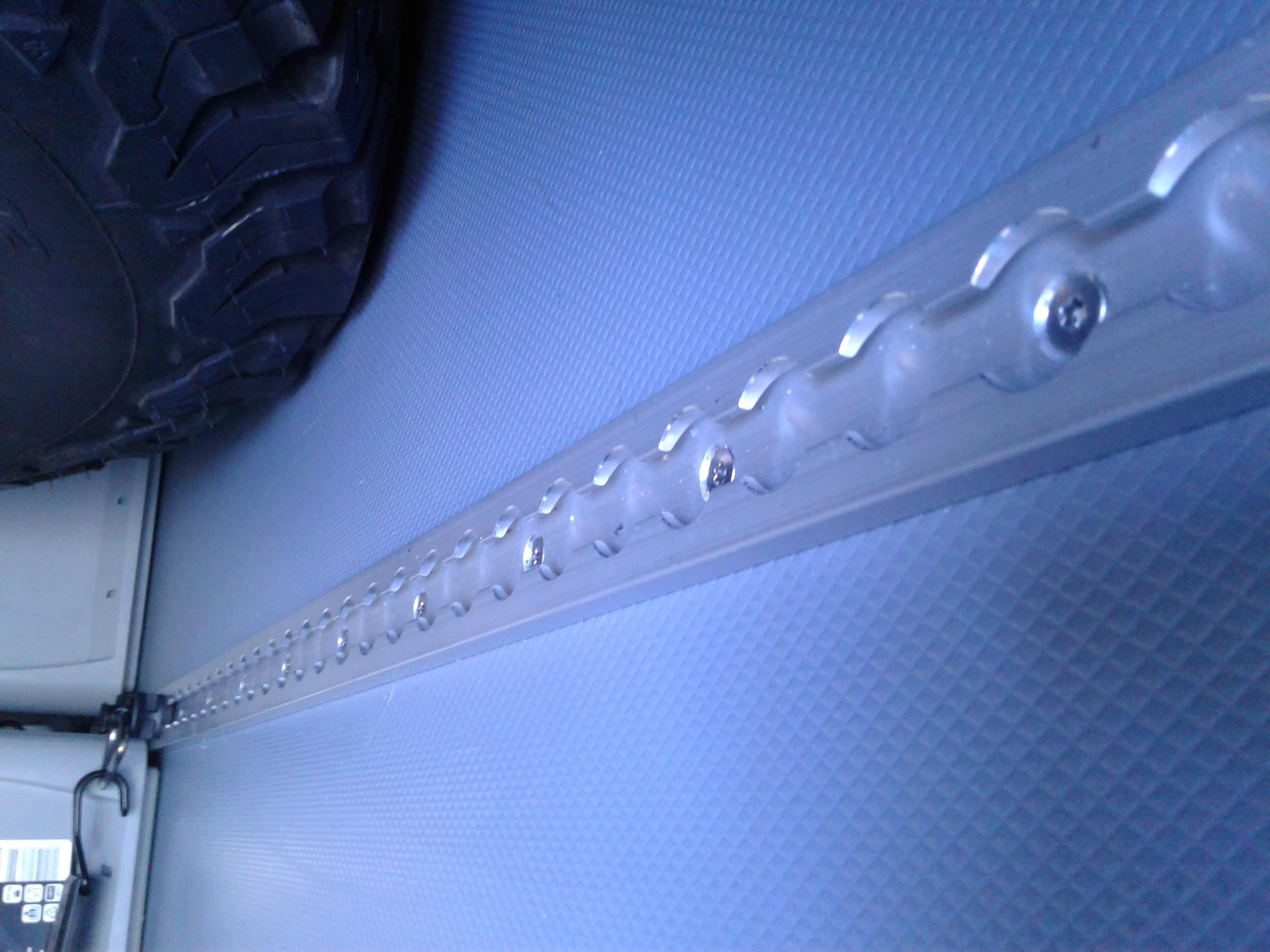

  • Hallo Thomas,
    ich habe Sikaflex 252i genommen. Ohne Primer, nur mit Alkohol entfettet. Zusätzlich habe ich noch kurze Blechschrauben zur Fixierung genommen. Bevor das abgeht, reißt eher die ganze Wand raus.
  • genau so habe ich das auch gemacht. hält bombenfest. ich hab mit Sikaflex auch gleich meine Adapter Platte aus Holz für die Fernsehhalterung mir angeklebt!
    Was sagte mein Campingwerkstatt des vertrauens: wenn das Zeugs dran ist, hebt, aber wie!!
