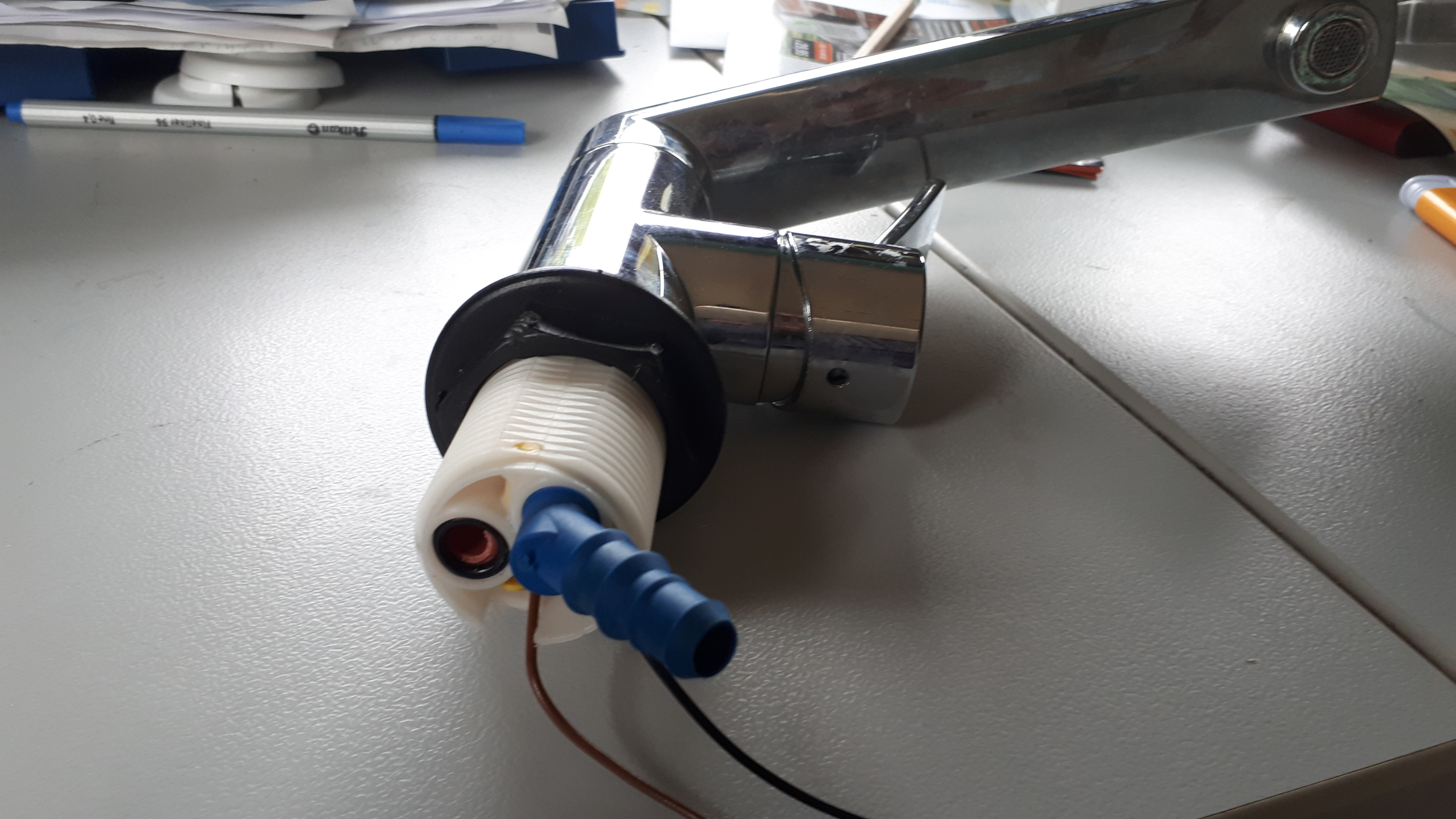

  • Den Winter heil überstanden und nun bei der vierten Ausfahrt das: Wasser läuft unterm Kühlschrank vorne links raus. Schock am Morgen. Schubladen raus und Kopf unter die Spüle. Aus den Kabeln unter der Mischbatterie läuft Wasser raus. Denke die muss getauscht werden. Würde ich gerne selbst machen, schrecke jedoch zurück, da wohl Kühlschrank oder Spüle raus müssen. Also ein Fall für den Händler.
    Was wird das wohl kosten?
    Will in drei Wochen in Urlaub, falls mir jemand Mut macht, selbst zu tauschen und Tipps gibt ... sehr gerne.
    LG Wolfgang

    Das hatte ich bei mir auch. Baue den Hahn erst ein mal aus und schaue nach
    ob die Schläuche richtig stecken. Die waren bei mir nur aufgesteckt und wurden
    durch einen offene Scheibe mit zwei kleinen Schrauben gehalten. Bei mir fehlte eine
    Schraube und so konnte ein Schlauch verrutschen. Habe dann alles wieder
    zusammen gesteckt und eine zweite Schraube (noch mal Dank an Magnar,
    der hatte eine passende) eingesetzt und seit dem ist Ruhe.

  • Ausbau geht nur indem die Koch- Spüleinheit ausgebaut bzw angehoben wird. Da hierbei auch Gas im Spiel ist, lasse ich die Hände weg. Arbeitszeit kostet etwa 160 bis 180€ schätzt mein Händler.

    Das Waschbecken bekommst du los indem du die untern Sifon Verschraubung löst.
    Dann mit einen schmalen Küchenmesser (Kneipchen) rund um der Spüle das Dichtband löst.
    Den Orginal Wasserhahn gibts im Camping Handel. (ca. 60-80 €)
    Die Drähte sind mit einer Lüsterklemme verbunden.
    Klaus

  • Bei mir leckte der Warmwasseranschluss. Ich habe die Schrauben der Spüle heraus gedreht und die Spüle soweit angehoben, dass ich an die untere Schraube des Wasserhahns ran kam. Die Schubladen habe ich auch raus genommen, dann kam ich recht gut ran.
    Die Spüle nur vorsichtig anheben, um die Gasleitungen nicht zu stressen.
    Ich konnte dann einen "Franzosen" ansetzen und den Wasserhahn lösen und so ausbauen.
    Bei Obelink gab es für faiers Geld einen schöneren als das Original und sogar mit Schläuchen dran.
