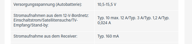

  • Hallo Jens,
    Gleichspannungsmotoren konventioneller Art haben sehr hohe Anlaufströme, insofern spricht viel dafür, dass die Spannung einbricht und irgendeine Elektronik im Empfänger das nicht mag.
    Viele Grüße Wolfgang

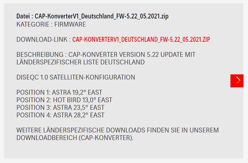

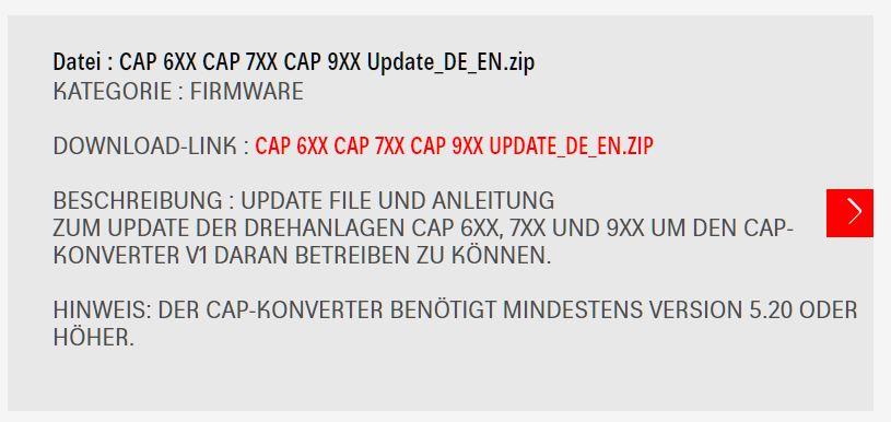

    ich hatte Alphatronics auch bezüglich Updates angeschrieben. Die Antwort kam dann nach 2 Tagen: "Es gibt da ein Update von Kathrein"... Von Alphatronics selber gab es keine Software/Anleitung oder dergleichen. Ich habe mir jetzt die beiden Programmpakete von Kathrein runtergeladen:.
    Leider läßt sich die Bedienungsanleitung von Alphatronics zum Fernseher SL-22 DSB +K wenig bis gar nicht zum Update des eingebauten CAP-Konverters aus. Den Reset-Knopf, den Kurt erwähnt hatte, habe ich noch nicht gefunden. Wer kann helfen und mich etwas auf-schlauen?
    das ist schon witzig - ich habe Alphatronics vor einigen Wochen angerufen (wegen Bluetooth Problemen) und da sagte man mir, dass es für den TV kein Update gibt. Ich hatte keine Versionsnummer oder so parat, sondern nur das Kaufdatum des Wohnmobils (7/2020). Kurt: welche Versionsnummer und welches Datum hat denn das Update, welches du von Alphatronics bekommen hast?
    Ist denn dieses Update von Kathrein für den im Alphatronics integrierten CAP Converter überhaupt "zulässig" oder eher für einen externen CAP-Converter?
  • Zitat von "Landsailor post=91138 userid=4610"
    Kurt: welche Versionsnummer und welches Datum hat denn das Update, welches du von Alphatronics bekommen hast?....
    Kurt hatte damals die Version 5.20 genannt...
    Zumindestens ist Kurts Anlage davon nicht gestorben, sonst hätten wir ja bereits dazu etwas zu lesen bekommen. Der Mensch von Alphatronics hat für das Update des integrierten CAP-Konverters jedenfalls auf die Quellen von Kathrein verwiesen...

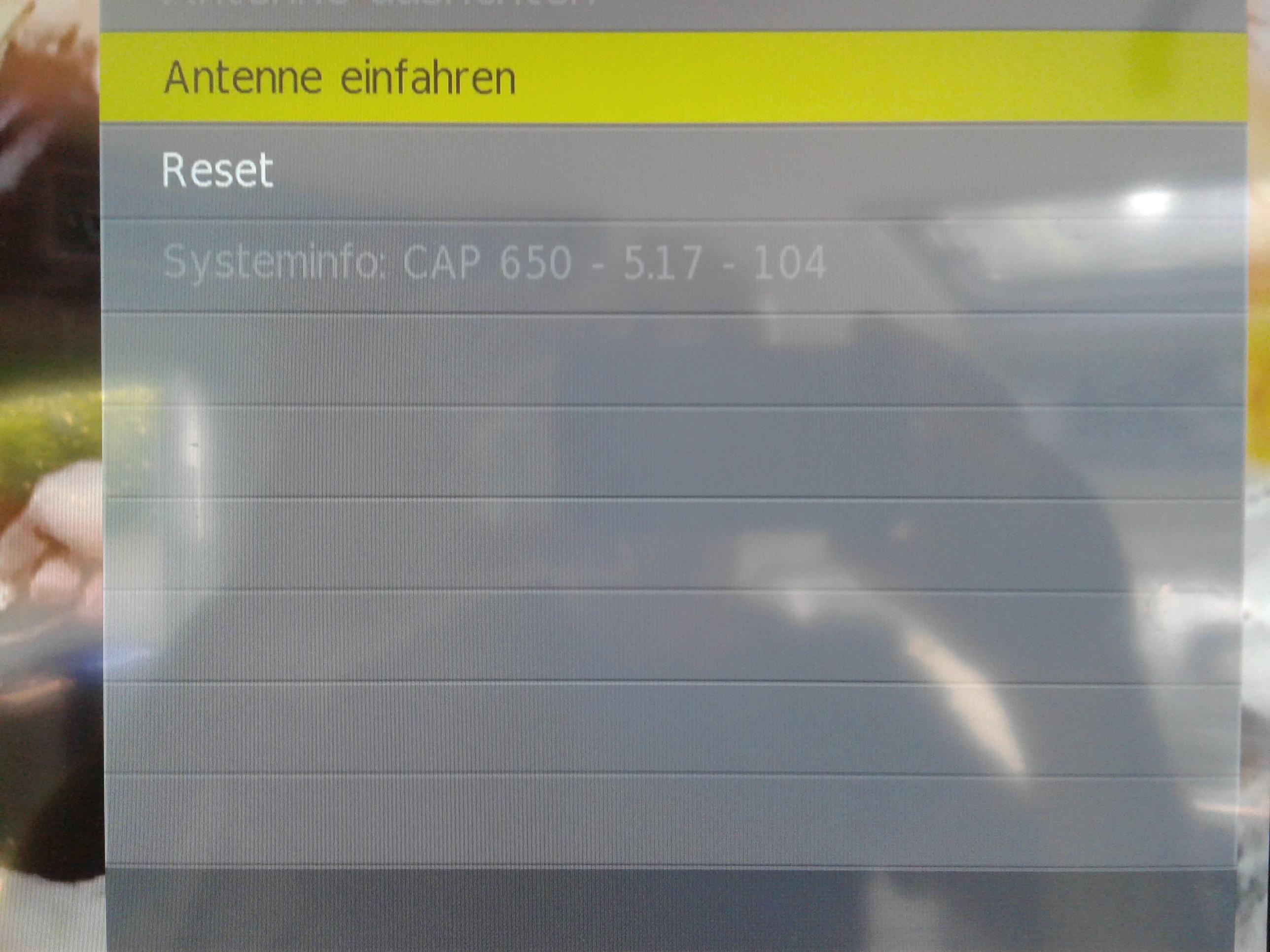

  • Danke für die Infos, Marcus. Ich habe gerade mal versucht, beim Alphatronics den installierten Softwarestand auszulesen, finde aber nichts. Habe alle Menüs und Untermenüs durch - nirgendwo ist da eine Versionsnummer zu finden.
  • Zitat von "Landsailor post=91141 userid=4610"

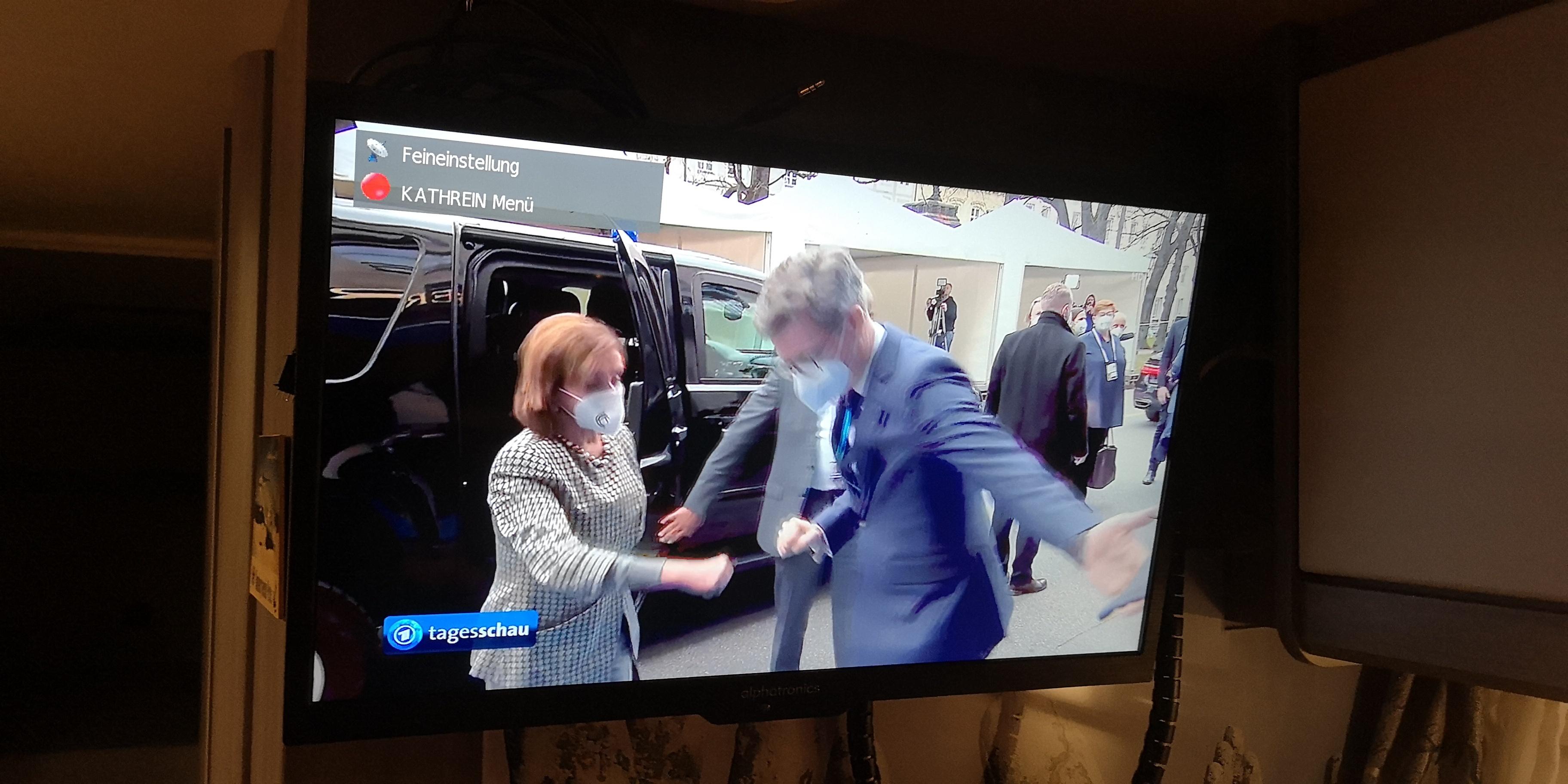

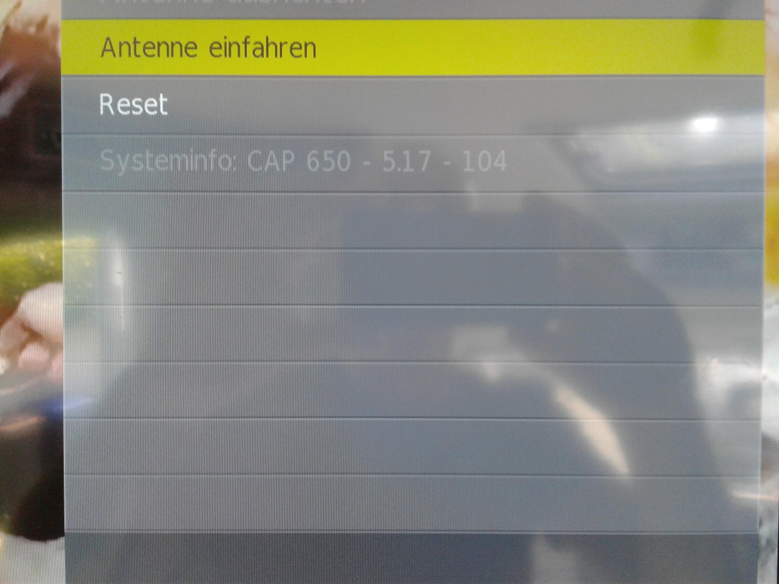

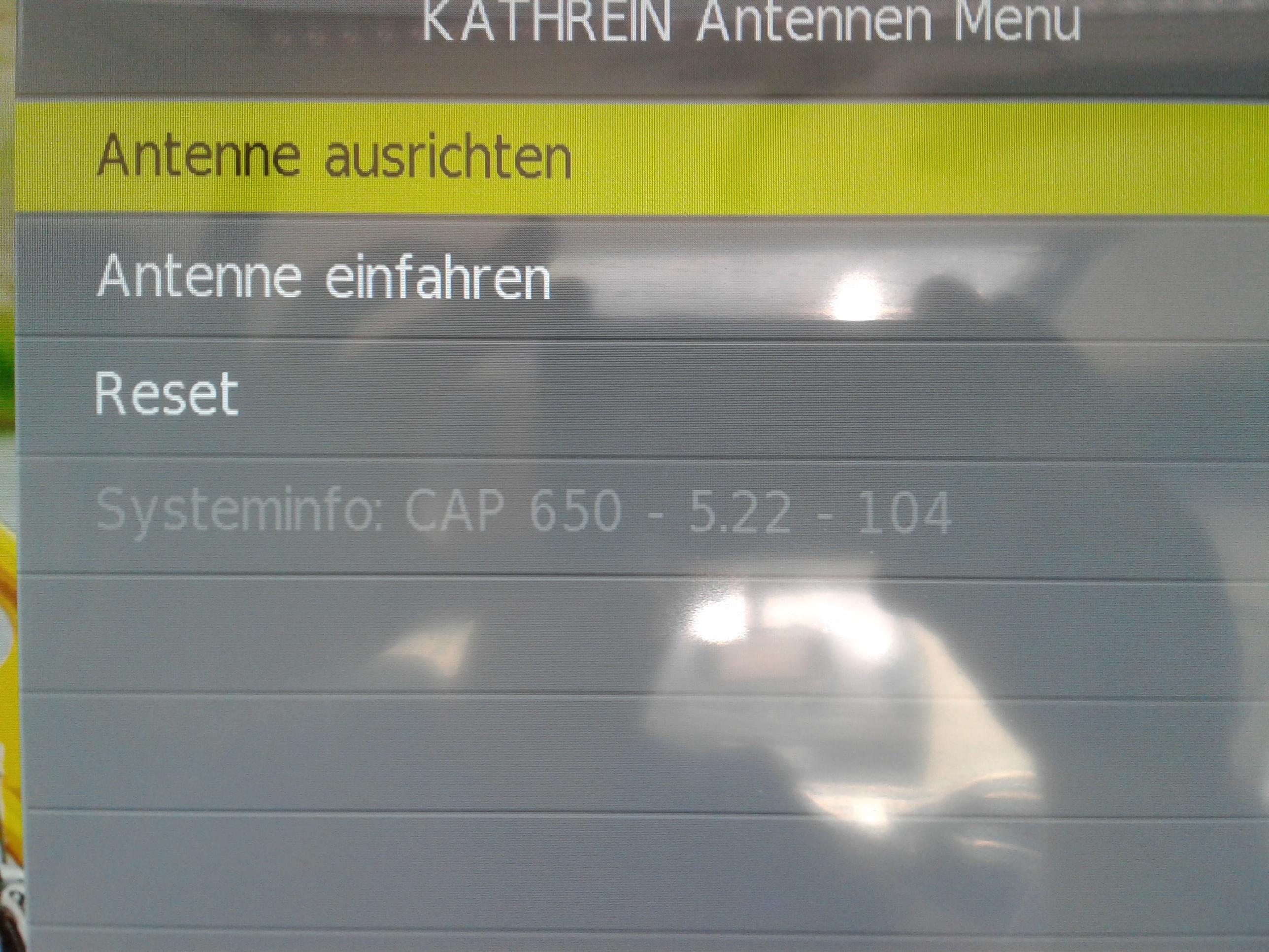

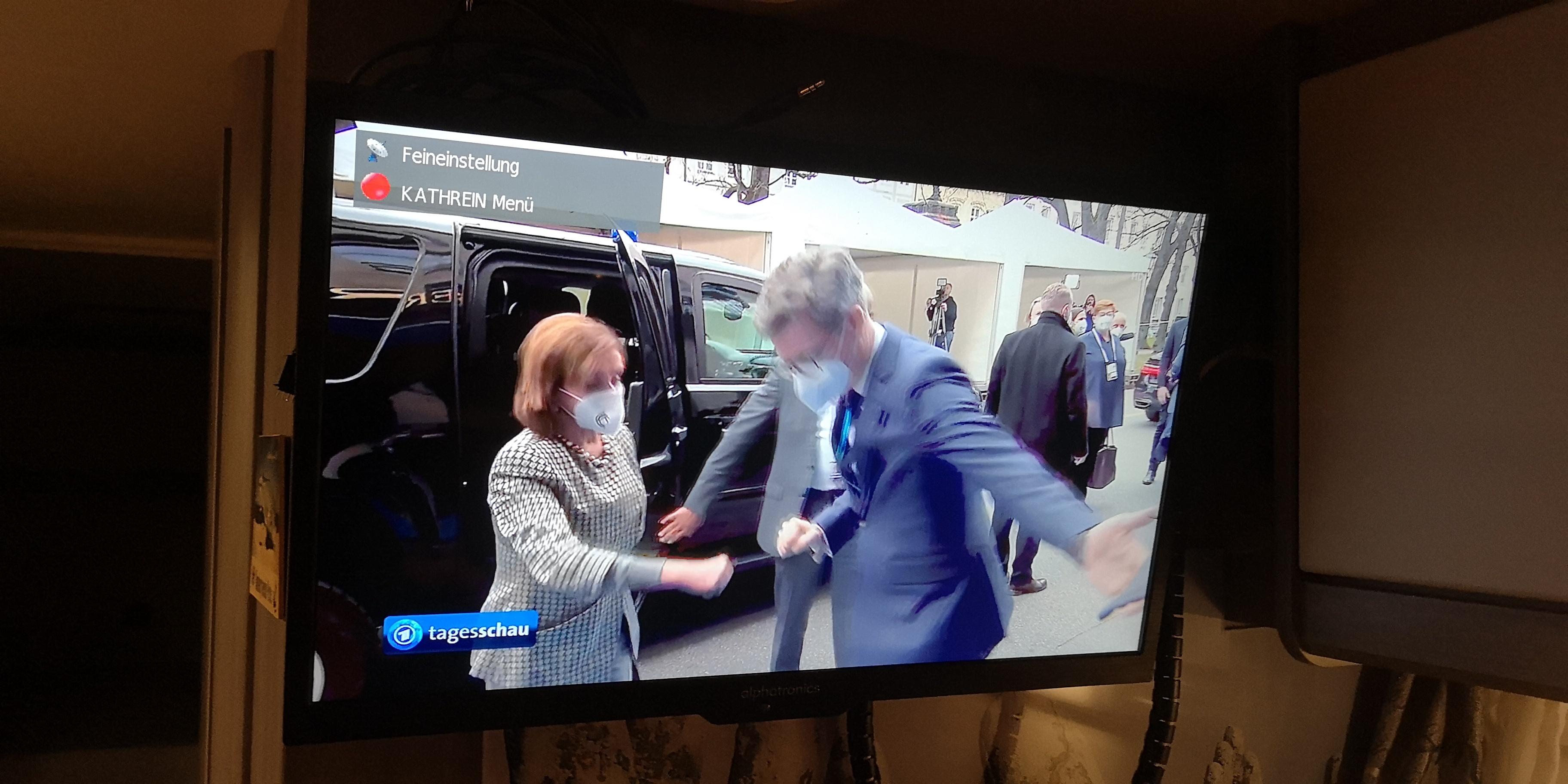

    Peter:
    Roter Knopf auf der Fernbedienung für das Kathrein-Menü, dann siest Du in der untersten Zeile den ausgegrauten Eintrag zum Softwarestand, ist etwas schwerer zu erkennen.
    Originaler Auslieferungszustand Version 5.17:
    Nach Update auf die aktuelle Firmware Version 5.22:
    1.04 ist die Firmware der Kathrein-Antenne CAP 650 GPS, die war bereits auf dem aktuellen Stand.
    Kurt:
    Habe den Reset-Knopf für das Update mittlerweile gefunden, ist direkt links neben der USB-Buchse an der Unterseite des TVs.
  • So richtig verstehe ich das noch nicht. Bei mir steht 5.17 - 104.
    Betrifft das jetzt nur den CAP-Converter von Kathrein oder hat das auch was mit dem Alphatronics-TV zu tun? Gibt es für den auch eine Updatemöglichkeit?
  • Zitat von "Landsailor post=91150 userid=4610"
    .... Bei mir steht 5.17 - 104.
    Betrifft das jetzt nur den CAP-Converter von Kathrein oder hat das auch was mit dem Alphatronics-TV zu tun? ...
    5.17 -104, wie bei mir vor dem Update.
    5.17 ist die Version des CAP-Konverters, den Alphatronics mit in den TV integriert hat
    104 ist die Firmware der Antenne, dies ist wohl der aktuelle Stand. Das Update von Kathrein (CAP 6XX, CAP 7XX, CAP 8XX) enthält keine neuere Version.
    Von Alphatronics gibts kein Update, was deren TV-Technik betreffen würde. Das war ja der Ausgangspunkt meiner Anfrage an deren Support. und wurde von denen mit Verweis auf die Kathrein-Firmware beantwortet.

    Kann man auch CAP-Converter V2 nehmen oder ist das eine andere Hardware?
  • Zitat von "Landsailor post=91152 userid=4610"
    --- Kann man auch CAP-Converter V2 nehmen oder ist das eine andere Hardware?....
    Weiß ich auch nicht. Für mich sieht es so aus, dass es mittlerweile 2 Versionen des CAP-Konverters gibt. (V1, V2.). Momentan läuft meine Anlage. Daher: "Never touch a running system." Oder wie sagte der alte Adenauer: "Keine Experimente!"...
  • Zitat von "mnagel post=91157 userid=4104"
    meine läuft ja eben nicht, also zumindest manchmal nicht. Aber ich denke, dass das wohl nichts mit der Firmware zu tun hat. Aber wer weiß das schon ...
    Ich werde die V1 Firmware mal drauf ziehen, wenn ich das schaffe.
