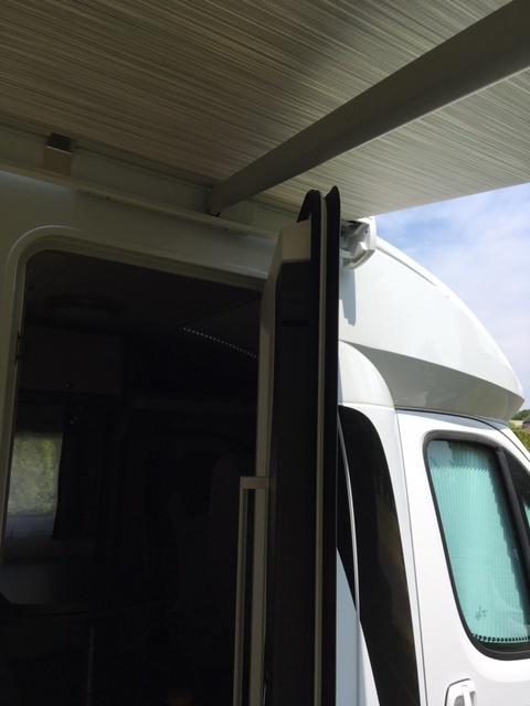

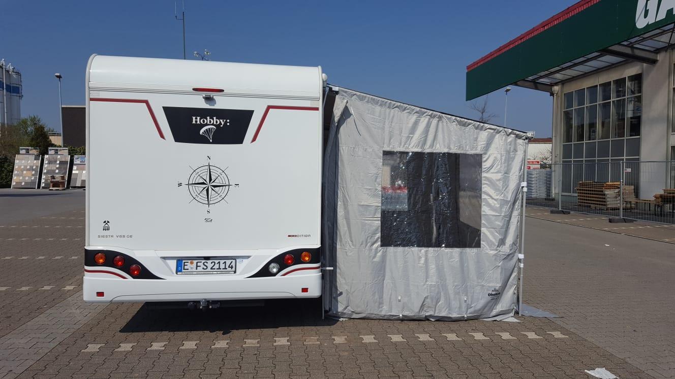

  • Moin zusammen.
    Es gibt ja nicht nur vorne ein Seitenteil, ne, hinten auch.
    somit habe ich, evtl. der Eine oder Andere auch, nicht nur das Prob mit der Seitentür.

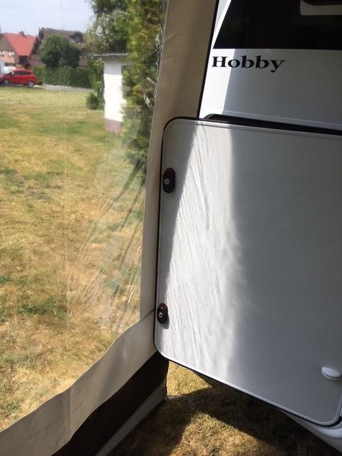

    Das hintere Teil blockiert damit die Tür zur Heckgarage......
    Auf dem Bild ist zu erkennen wie hoch die Markise sein muss um nicht mit der Tür zu kollidieren, auf dem zweiten wie weit hinten das Seitenteil steht (vor der Heckgarage)
    das ist richtig und gut erklärt von Lothar.
    Ich habe aber erstmal nur ein Seitenteil gekauft und habe es hinten angebracht. Die Stauraumtür geht dabei so gerade noch auf. Wenn man das Seitenteil vorne anbringt (Befestigung ist für beide Seiten dabei) lässt sich die Eingangstür nicht mehr ganz öffnen und man muss beim Ein-/Aussteigen um den Mülleimer turnen.
    Ob die Einschränkungen für einen Windschutz akzeptabel sind muss jeder selbst entscheiden. Es ist aber gut zu wissen, welche Einschränkungen es gibt.
    Die Markise habe ich so ausgefahren, dass die Unterkante des Auszugs beidseitig auf etwa 2 Meter liegt. Dann geht die Tür auf und das Seitenteil hängt gerade.
    Ich schicke mal Bilder sobald ich es wieder stehen habe...

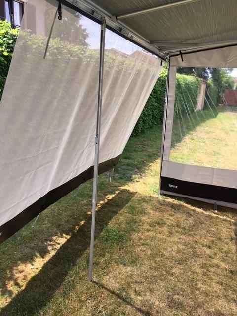

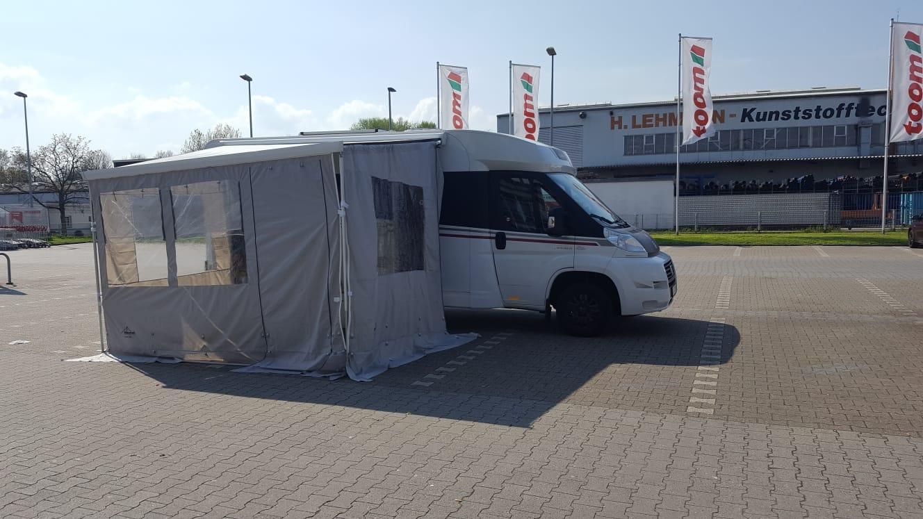

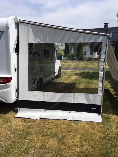

    ich wollte euch noch einige Bilder von den "Anbauten" an der Markise schicken.
    Hier also nun:
    1. Rain-Blocker: Montiert hinten, Heckklappe geht gerade noch so auf, ganz dicht ist es dort natürlich nicht und ich glaube das Modell "Residence" würde auch nicht funktionieren (und ist mir auch zu teuer)
    2. Sun-Blocker: Montiert vorne, überhaupt kein Problem
    3. 3. Stützfuß: Aus meiner Sicht wegen dem Sun-Blocker zu empfehlen
    4. Tension Rafter: Bringt gute Stabilität in der Mitte der Markise gegen durchhängen.
    5. Tja, das Hold Down Side Strap habe ich beim Nachbarn gesehen und wegen Ostseeurlaub wollte ich auch Nummer sicher gehen.
    Alles zusammen ist übrigens alleine in weniger als 10 Minuten aufgebaut. Auch der Abbau geht schnell und einfach.
    Dann noch ein Foto wie die Eingangstür beim abgebildeten Markisenwinkel (also Höhe der Stützfüsse) noch gerade so aufgeht.

  • Moin
    heute mal die Markise auf 2,40 m ausgefahren. Höhe am WoMo 2,50 m Höhe bei der Stütze auf 2,10 m und die WoMo Tür kann problemlos geöffnet und geschlossen werden.
    Wolfgang
