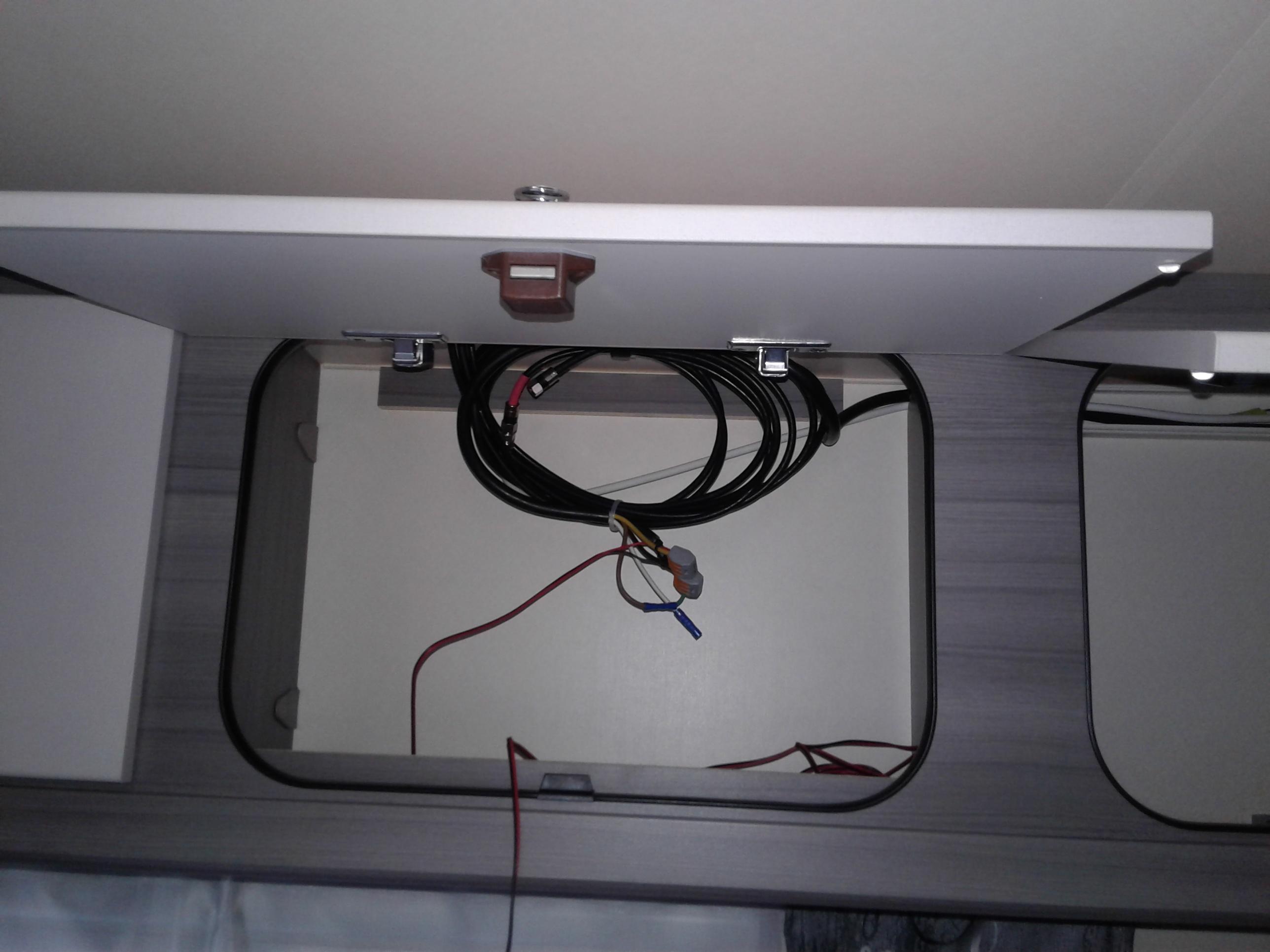

    Auf unserem V65GE Modelljahr 2020 ist eine Kathrein CAP 650 werksseitig montiert. Diese besitzt laut Bedienungsanleitung ein Twin-LNB, also zwei Empfangseinheiten, die unabhängig voneinander genutzt werden können.
    Eine SAT-Leitung geht direkt zum Alphatronics-Fernseher, der die Receiver-Technik bereits eingebaut hat. Die zweite, ungenutzte Antennenleitung mit montiertem F-Stecker liegt vorbereitet und ungenutzt im Oberschrank über dem Bett auf der Fahrerseite (auf der Höhe, wo die SAT-Schüssel und die Dachdurchführung montiert ist). Das Kabel ist als Schlaufe etwas versteckt verstaut. Einfach in den Oberschrank gucken. An der Decke ist ein zusätzlicher Deckel im Holzdekor mit 4 Schrauben befestigt. Abschrauben, und dann sollte alles bereitliegen. Auch 12V-Stom mit D+-Signal zum automatischen Einfahren der SAT-Schüssel.
    Bei Kathrein gibt es zusätzlich noch die Möglichkeit, über einen separat zu erwerbenden USB-Dongle das Fernsehbild per Funk/WLAN auf ein Tablett zu streamen. Dazu habe ich selber aber auch noch keine Erfahrung. Vielleicht ist dies ja auch eine Option.
