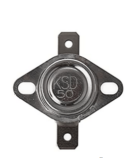

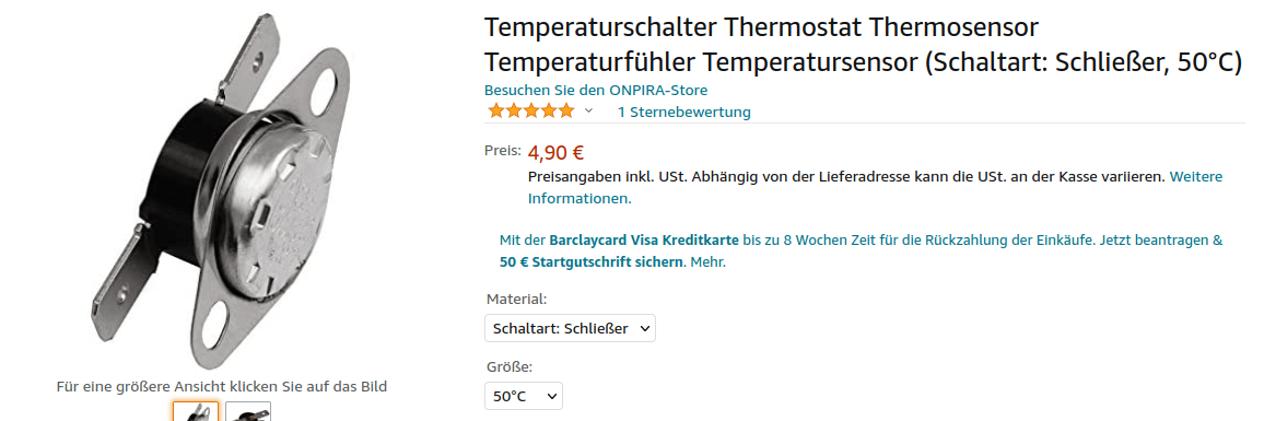

    Könntest du mir mal die genaue Bezeichnung vom Bimetallschalter nennen oder noch besser einen Link wo ich ihn bestellen kann.
    Ich bin unsicher mit der Spannung, beim Suchen finde ich meistens keine Angaben oder ist die Spannung egal?

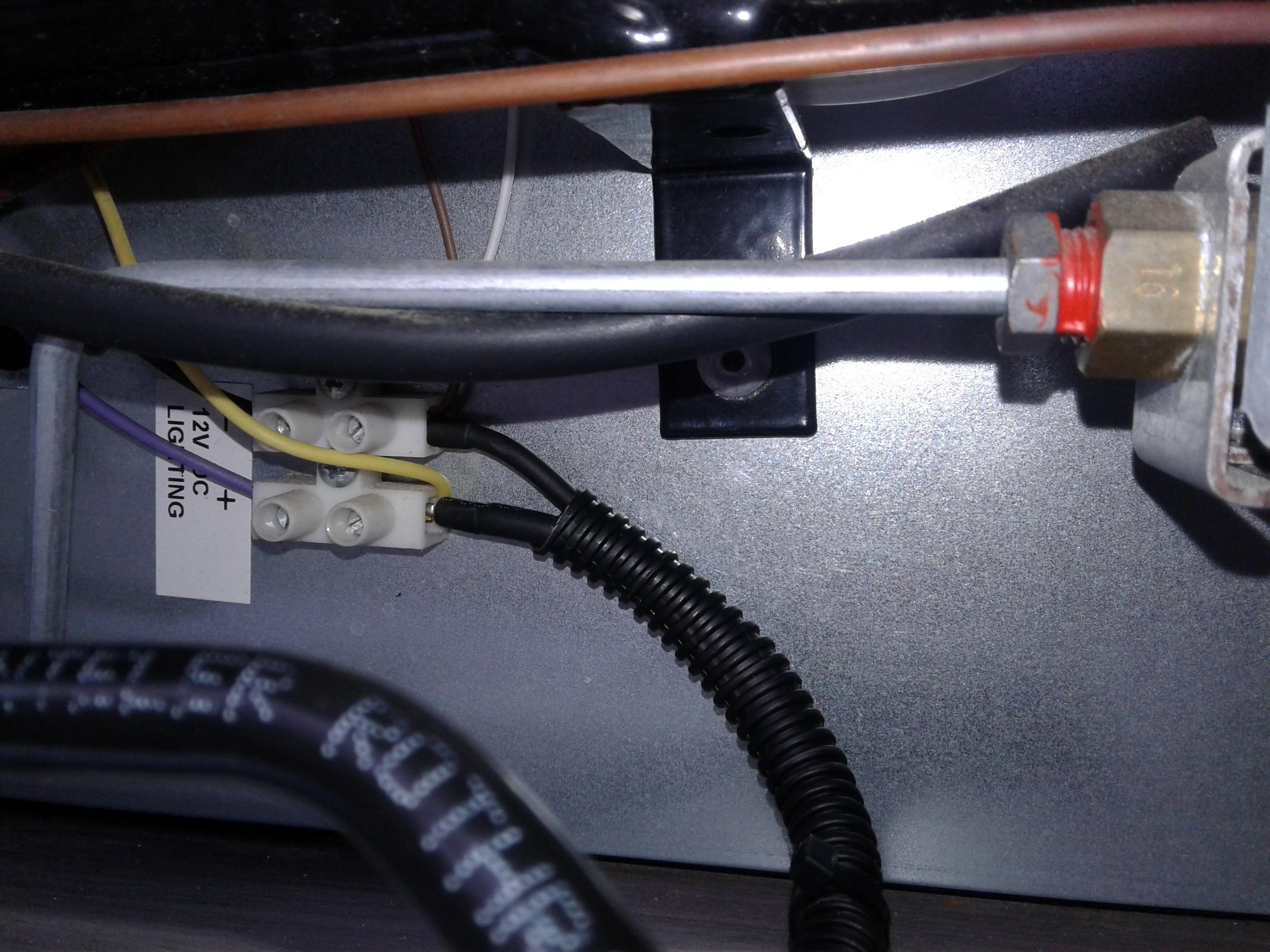

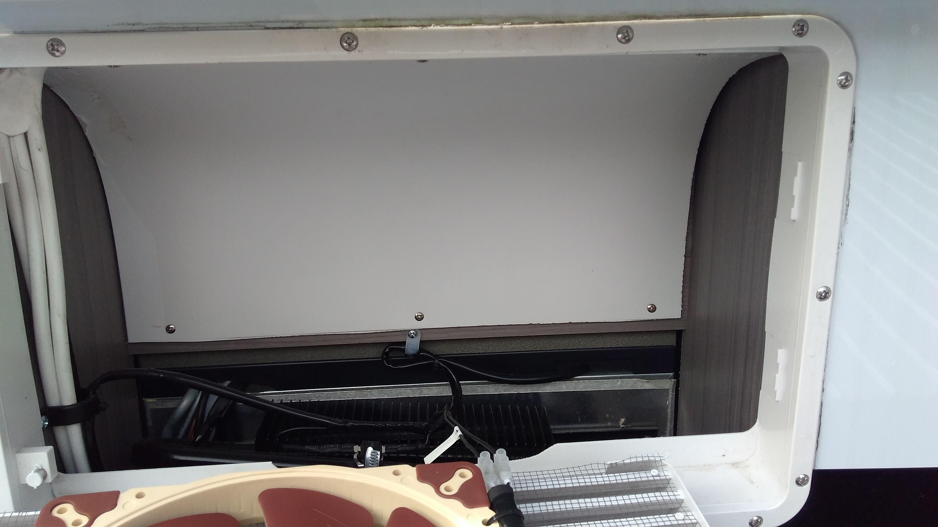

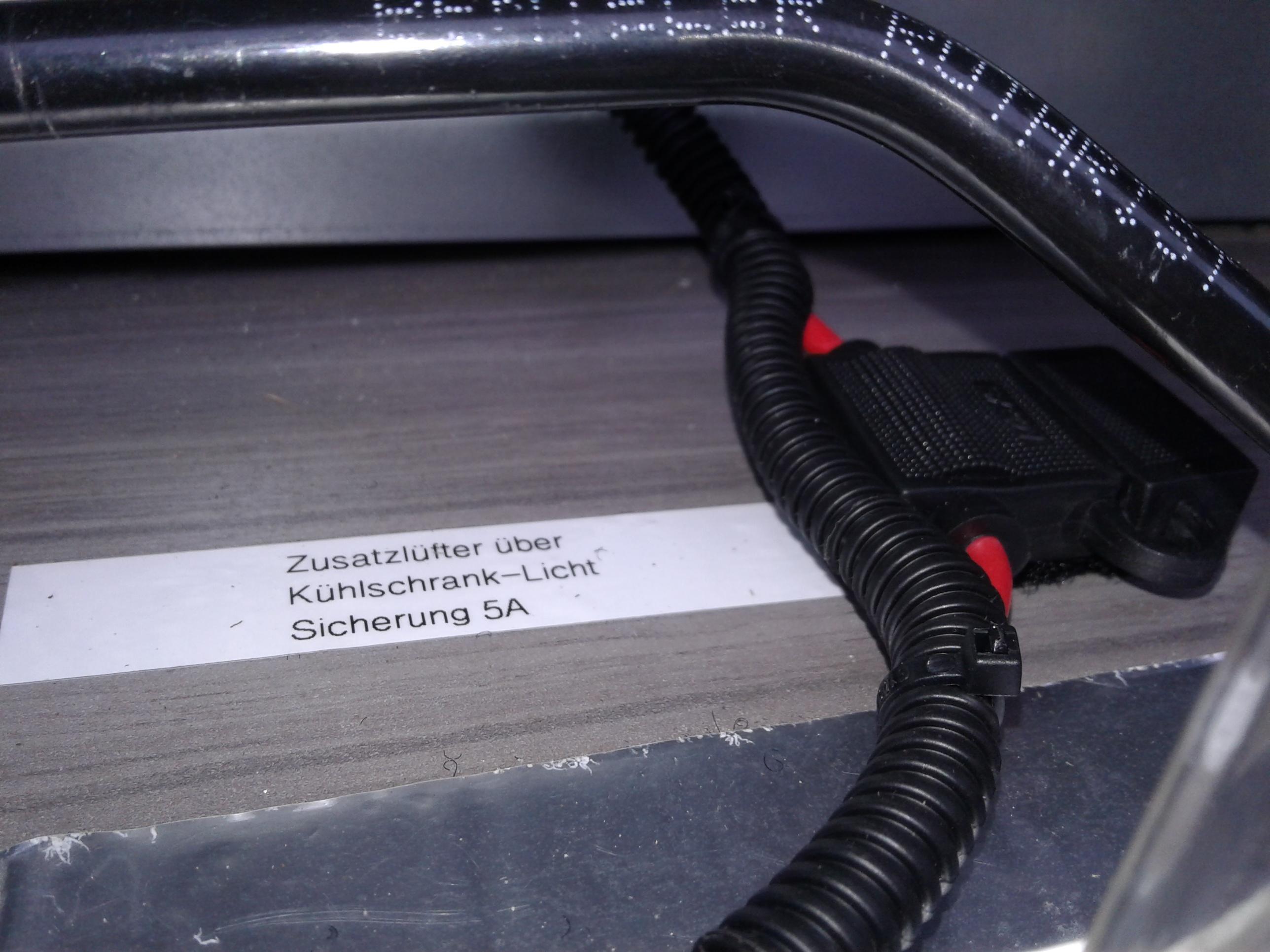

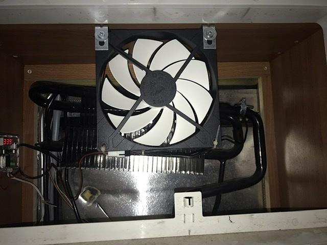

  • Hallo zusammen,wie versprochen die Bilder:
    Stromanschluß an die Leitung für die Kühlschrankbeleuchtung.
    Damit funktioniert der Lüfter bei Gas,12V und 230V
    Zum Schalter damit der Lüfter bei Temperaturen unter 20° und nachts abgeschaltet werden kann.
    Von da aus zum Bimetallschalter
    und dann zu Lüfter
    Lüfterbefestigung mit Kabelbindern
    Zusätzlich habe ich ein Leitblech aus Plexiglas angebracht damit sich in der Ecke keine Luft staut
    Stromverbrauch des Lüfters 40mA. Wenn man ganz leise ist kann man ihn aber auch hören,
    bei normalen Umgebungsgeräuschen allerdings nicht. Man kann auch andere Lüfter verwenden,
    die müssen dann nur 12v haben.
    Fragen kann ich erst ab Montag beantworten da wir am Wochenende auf Tour sind.
    Gruß Kurt

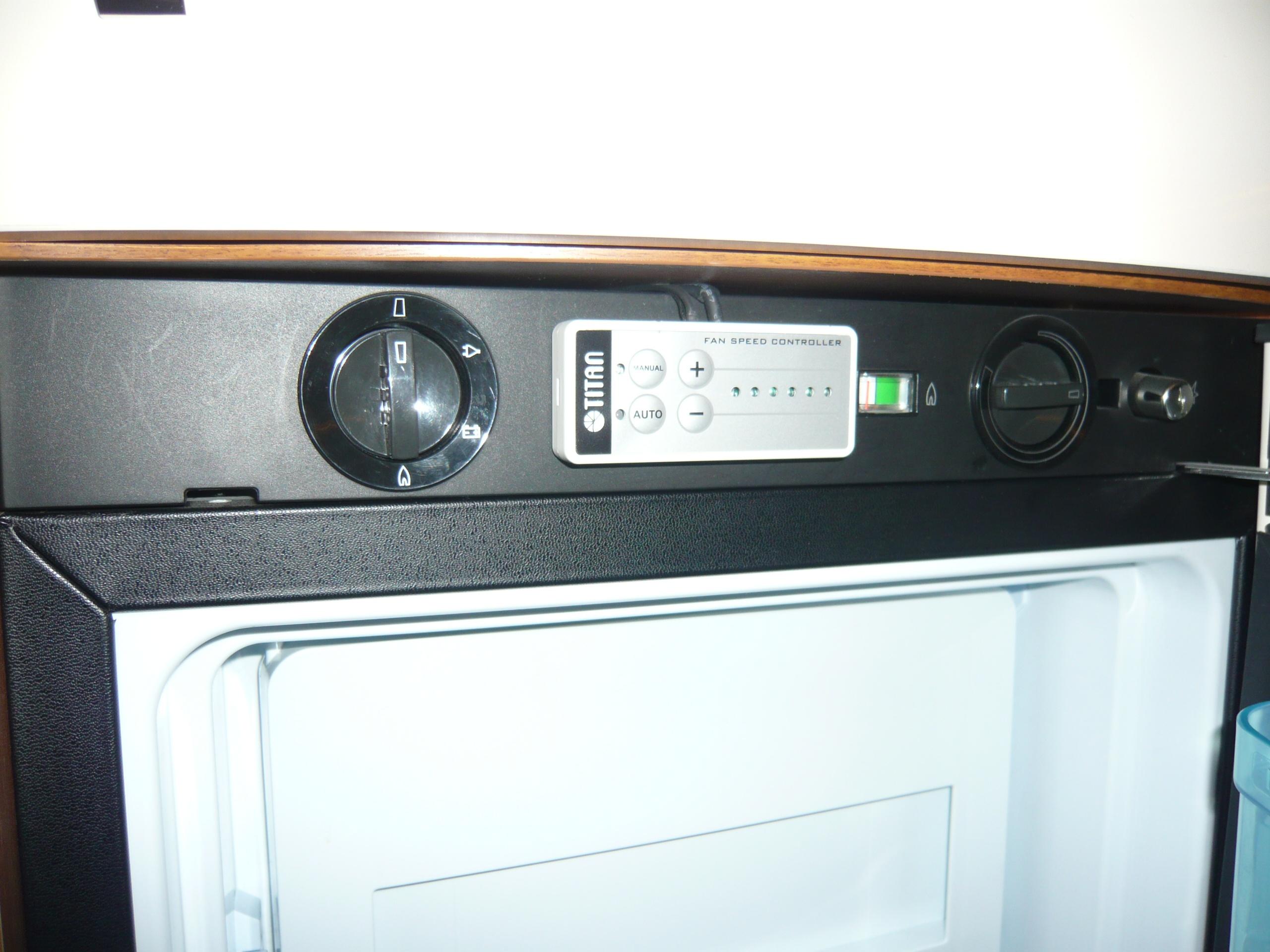

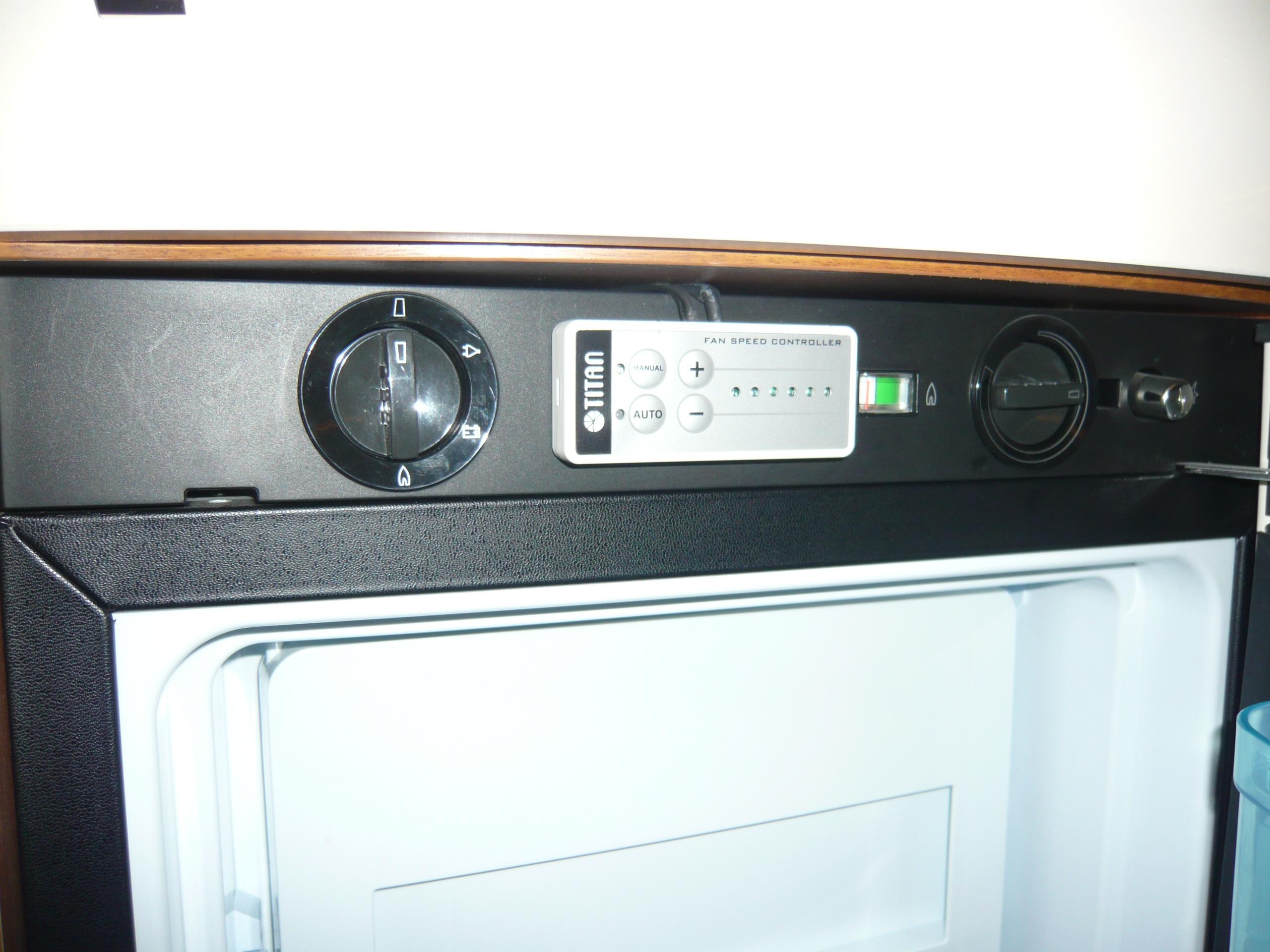

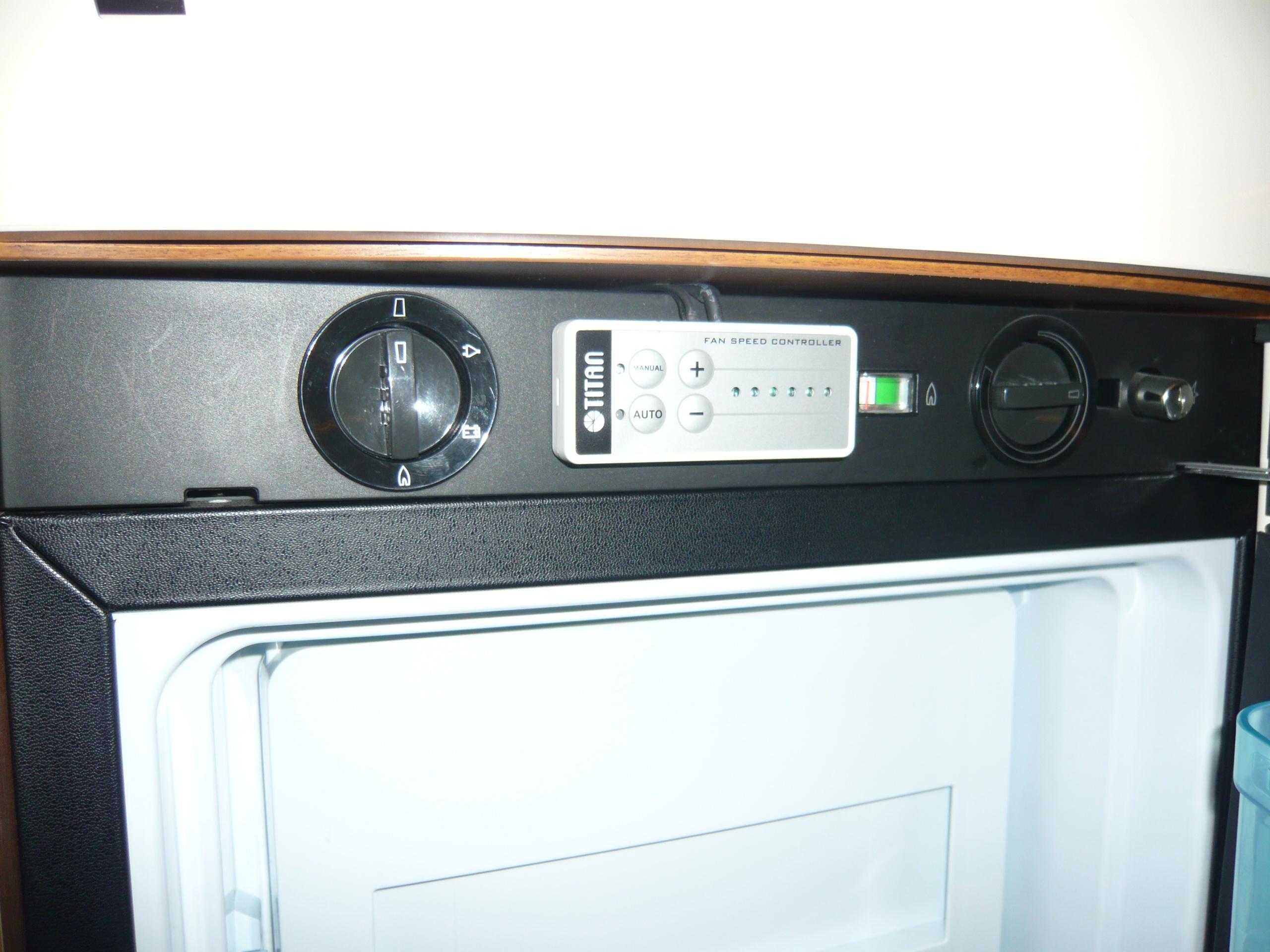

  • Guten Morgen,
    ich habe den Titan Lüfter seit 3 Jahren eingebaut und bin sehr zufrieden. Den Bedienschalter habe ich oben im Kühlschrank eingebaut - siehe Bild. Vorne Addeckung lösen und das Kabel über den Kühlschrank zum Lüfter verlegen. Den Strom habe ich wie von Kurt beschrieben am Kühlschrank abgegriffen und mit einer Sicherung versehen.
    Hardy

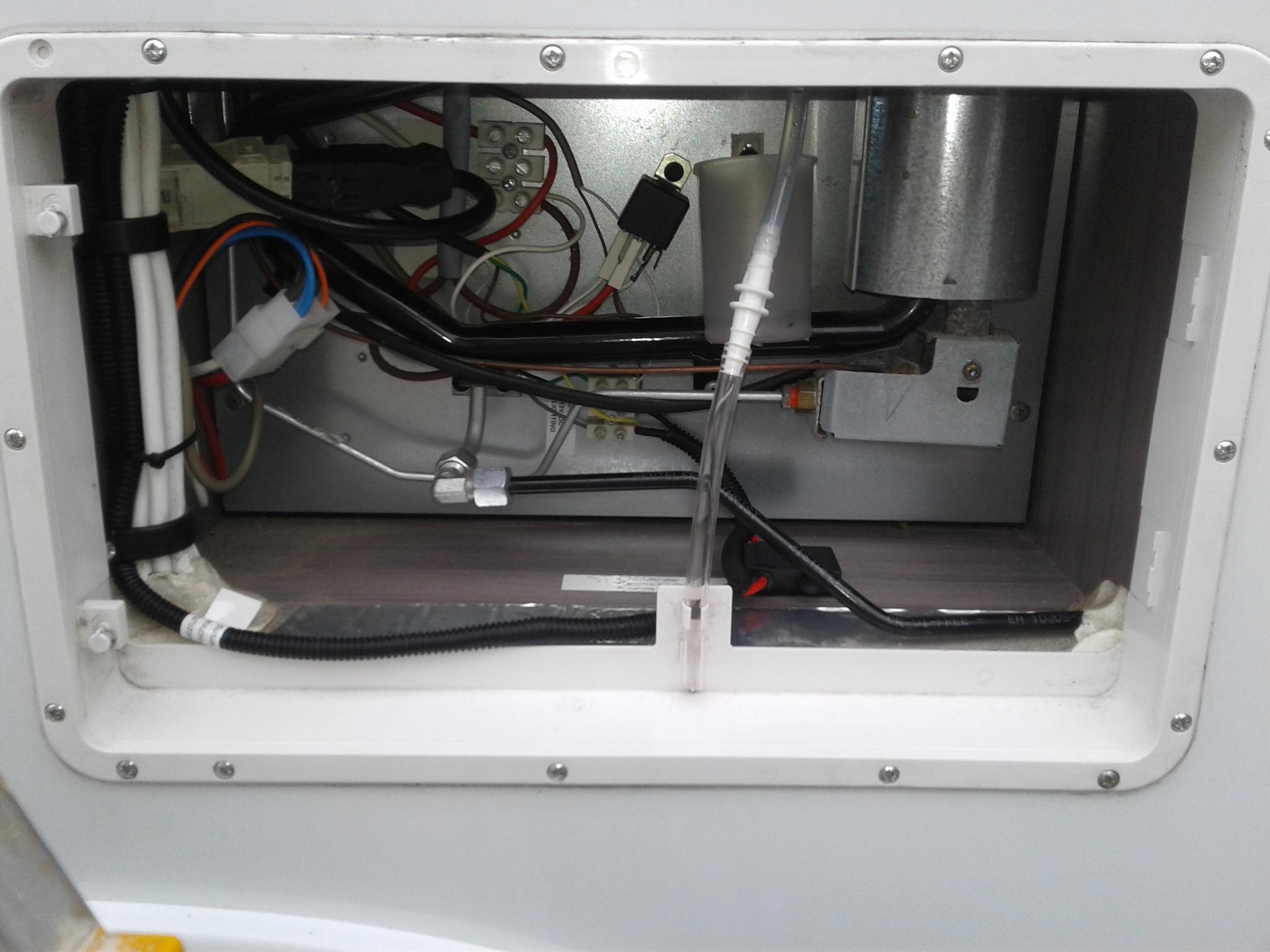

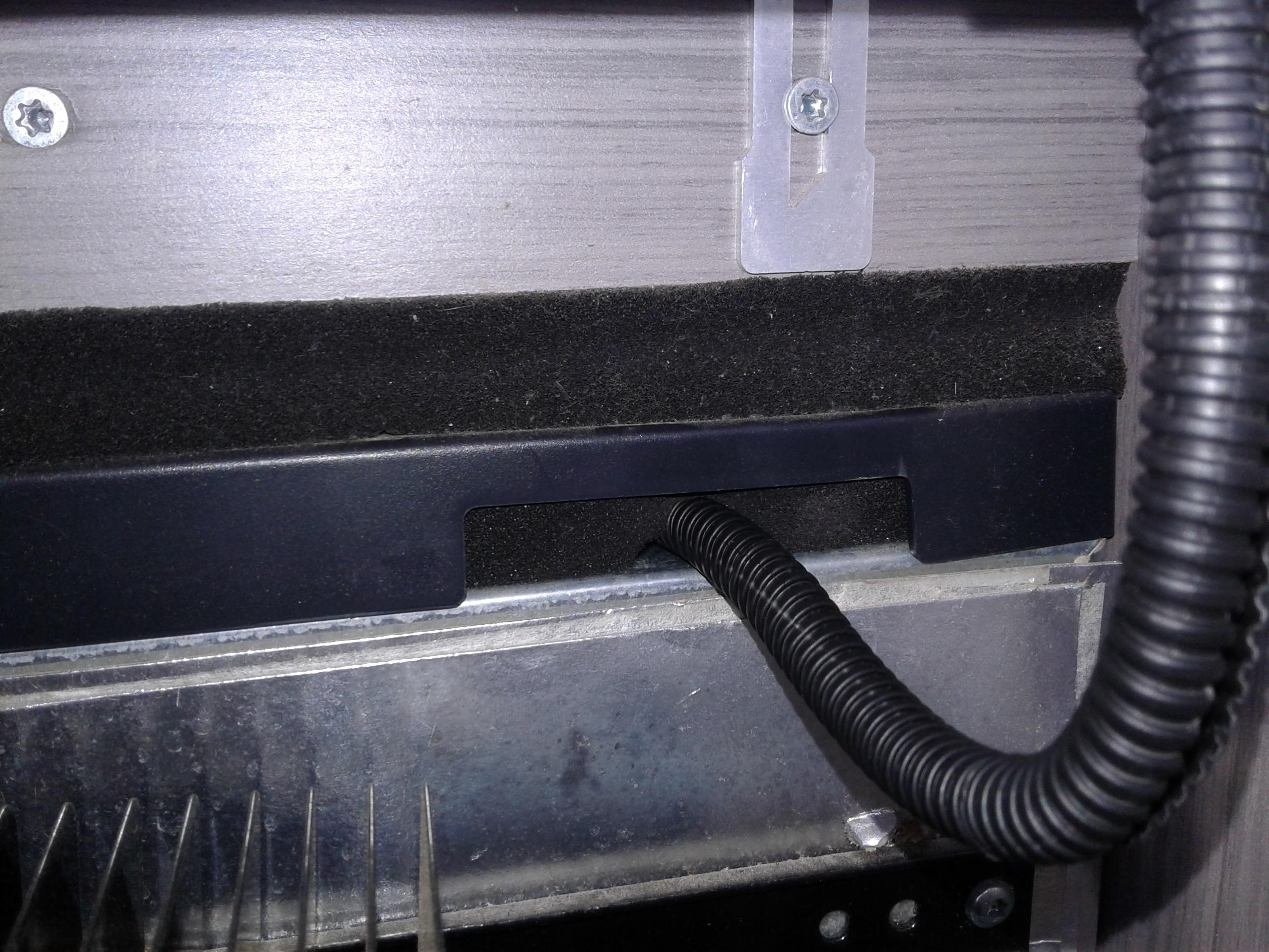

    ich habe meinen Kühlschrank-Zusatzlüfter noch als Provisorium verbaut. Den Strom habe ich auf der Rückseite vom Kühlschrank an der Klemme vom Kühlschrank-Licht geklaut, die Steuerbox ist ist noch an den Kabel aufgewickelt mit Kabelbinder festgezurrt. Zum Ein-/Auschalten und bei Änderungen der Einstellungen muss ich immer das untere Lüftergitter abnehmen. Ich wollte das jetzt mal in einen ordentlichen Zustand bringen. Die Lösung, die Steuerbox auf die Bedienblende des Dometic-Kühlschrank huckepack draufzusetzen fand ich ganz charmant, da man dabei nicht durch irgendwelche Schrank-Flächen durchbohren muss. Ich habe testweise mal die Bedienblende vom Kühlschrank abgeschraubt (2 Kreuzschrauben lösen und die beiden Bedienknebel von der Welle abziehen), um dort die Einbau-Situation zu beäugen.Auf den ersten Blick sehe ich dort kein Durchkommen für etwaige Kabel. Wie bekomme ich die die Kabelstrippe vom Innenraum über den Kühlschrank auf die Rückseite des Kühlschrankes gezogen. Wäre für einen Tip sehr dankbar.
  • Hallo Marcus,
    das Kabel kannst du einfacher von der Rückwand durchschieben.
    Bei uns ist über dem Kühlschrank eine Schaumstofflippe mit bereits durchgeführten Kabeln.
    Ich habe die dünnen Kabel des Lüfters an einer Gewindestange befestigt und diese dann damit
    durchgeschoben. Umgekehrt geht das natürlich auch. Erst die Gewindestange durchschieben dann das Kabel
    mit Isolierband befestigen und dann zurückziehen. Anstatt Gewindestange geht auch ein Ast oder ähnliches.
    Gruß Kurt
  • Moin Marcus,
    Da soll hinter dem unteren kühlschrankgitter schon ein 2-adriges Kabel liegen, was für den Kühli-Lüfter gedacht ist.
    Bracht nicht an due Beleuchtung zu gehen.
  • Ist genauso, wie du es schreibst, Rainer. Das Kabel für den Strom ist hinter dem unteren Lüftungsgitter, ist extra für einen "Van" vorgesehen. Habe den Ventilator oben eingebaut, das Kabel unten angeschlossen und für die Steuerung ein Loch im Hängeschrank neben dem Kühlschrank gebohrt und dort auch die Steuerung untergebracht.
    Und wenn man dann noch aufpasst, schlachtet man auch nicht die Sicherung, so wie ich
    LG Jörg
