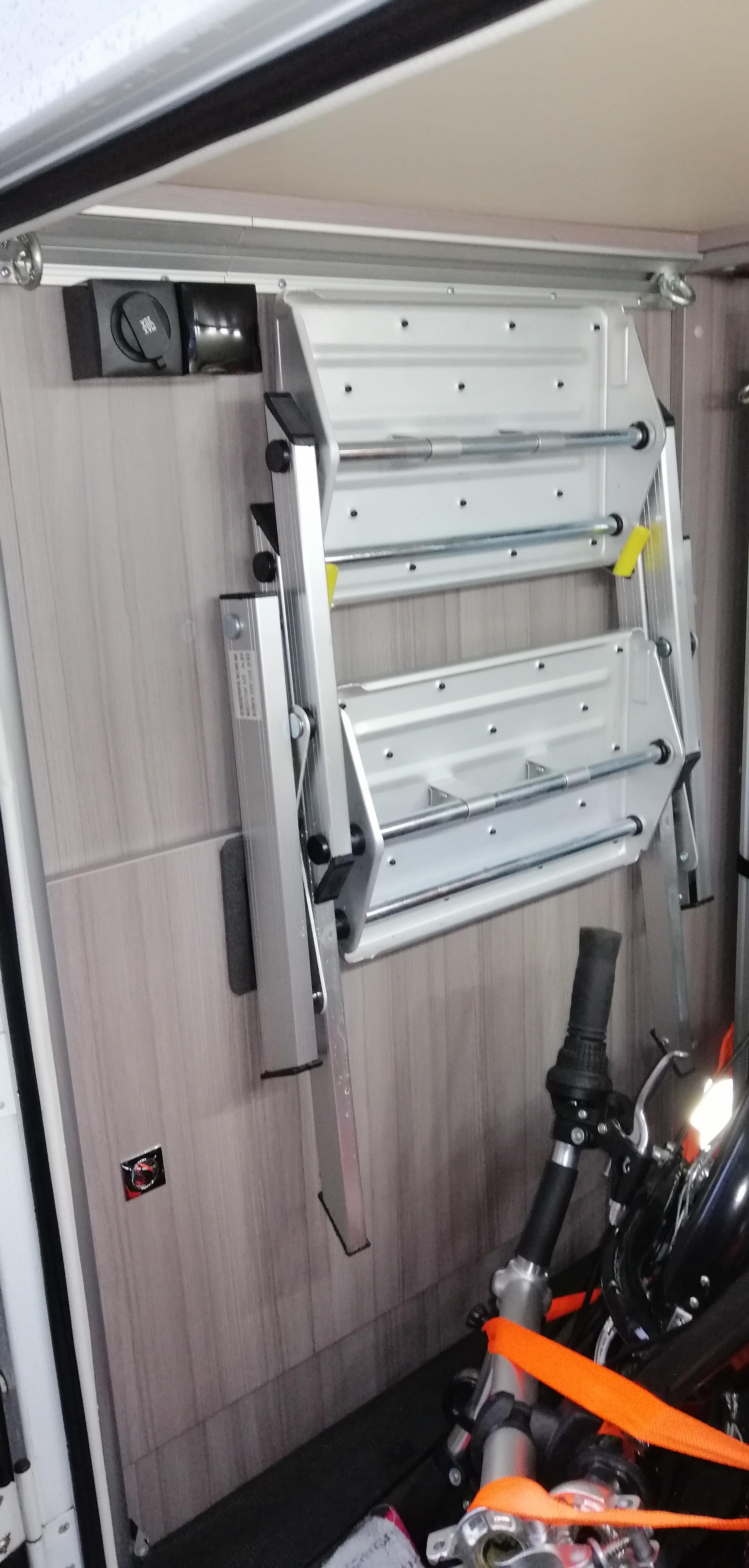

    unsere klappbare Alu Doppeltrittstufe hat jetzt auch einen Parkplatz bekommen.
    Die Halter sind mit M6 Gewindeschrauben befestigt/zum Bettkasten durch geschraubt.

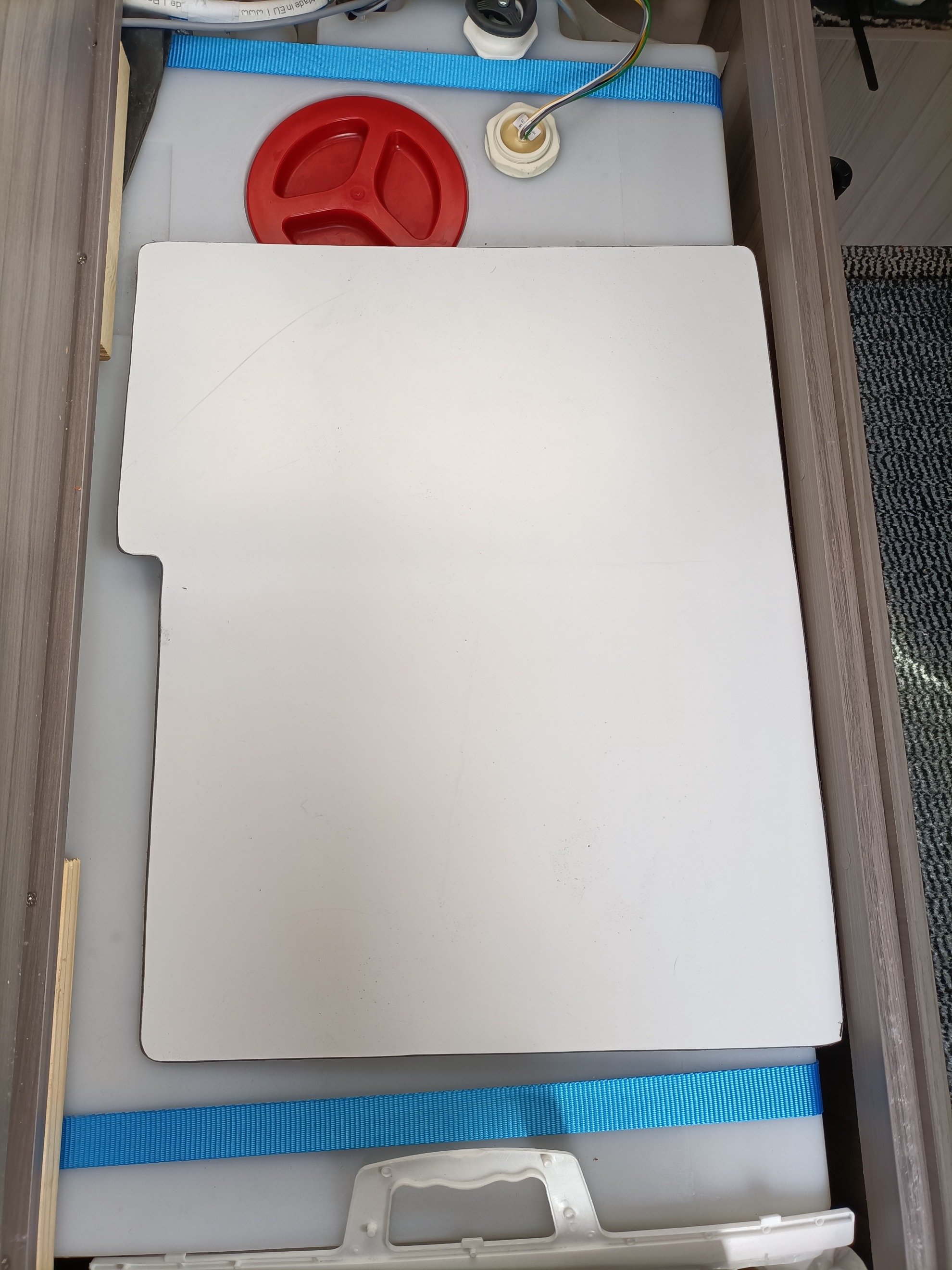

    neulich nach dem Duschen hatten wir eine kleine Überraschung 🥴.
    Hinter dem WC im Bad und im WC Schacht / Doppelboden Stand Wasser 😳.
    Das Womo Stand mit dem Heck leicht erhöht und Li/Re in Waage.
    Ich habe aus Alu - Dibond ein Stück zurechtgeschnitten um das Wasser in die Dusche umzuleiten.
    So sollte es gut sein mit den Überraschungen 😘.
    Gruß Dirk
    Gruß Dirk
    Planlos geht der Plan los 🫣😘
    ⬇️SIEHE UMBAUTEN⬇️
    das Stück lagert beim Nichtgebrauch auf dem Wassertank unter der Sitzbank.
    Gruß Dirk
    Gruß Dirk
    ⬇️SIEHE UMBAUTEN⬇️
  • Hallo Dirk,
    Super Idee, Danke fürs Teilen. Ich habe das Problem kürzlich auch gehabt und dann nur im Bereich der Toilette trocken gewischt. Dass das sogar bis in den Kassettenschacht laufen kann, hätte ich gar nicht für möglich gehalten. So ein Brettchen werde ich mir auch basteln.
  • N'Abend Zusammen,
    ich hatte wegen dem gleichen Problem am unteren weißen waagrechten Rahmen der Duschschwenkwand, zum Waschtisch hin, eine flexible Klebe-Magnetleiste angebracht. Das Gegenstück der Magnetleiste, ähnlich der Form wie das abgebildete Brett, hatte ich auf eine 2mm transparente Tisch-/Schutzfolie (per Schere/Cutter hervorragend ohne einzureißen schneidbar) geklebt. Ist stabil, flattert nicht, ist leicht, ist dicht und verschwindet zwischen Dinette-Sitzbank und Polster. Zur "Rollwand" hin habe ich einen kleinen Überstand der Folie (über den Magnetverschluss zwischen den Duschwandsegmenten) gelassen, damit weder von oben, noch von der Seite Wasser reinlaufen kann. Nach unten hin reicht die Folie bis knapp über dem Duschboden. Seither kein Überlaufen mehr....es sei denn, dass das Wasser nicht halbwegs abläuft und sich ein Rückstau bildet.

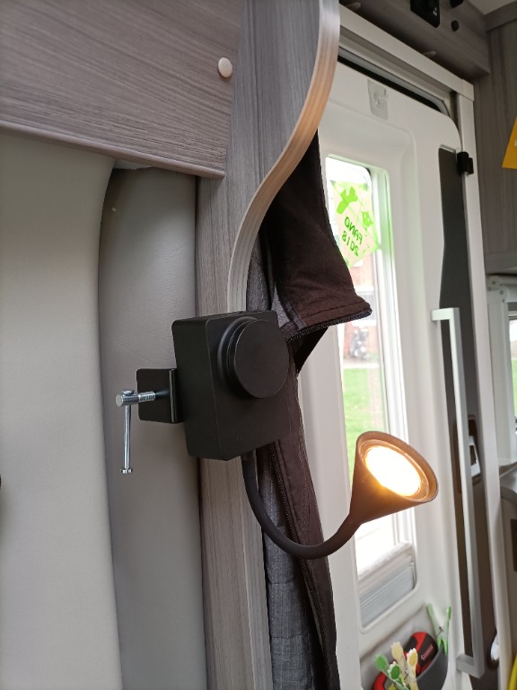

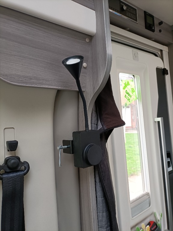

    vielleicht ist das ja für den einen oder anderen was 😉.
    Ich habe lange überlegt ob ich im Fahrerhaus Leselampen fest montiere.
    Jetzt habe ich mich für eine flexible Variante entschieden.
    Bei einem Großen Schwedischen Möbelhaus gibt es eine über USB aufladbare Leselampe die eine Magnetische Befestigung hat und ist dimmbar.
    Mit dem Universalhalter hat man diverse Möglichkeiten die Lampe Mal hier oder da einzusetzen.
    Es wird kein extra Ladegerät gebraucht nur ein USB C Kabel und 4 Akkus in der Größe AA.

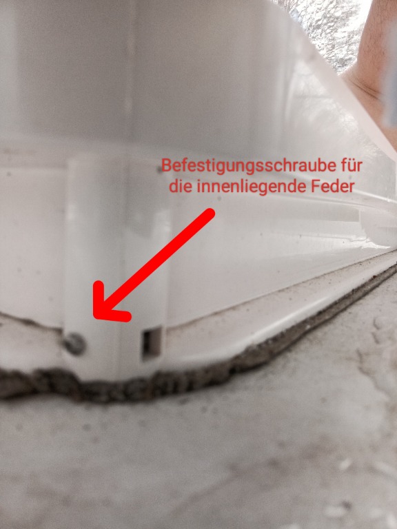

    ich habe jetzt die Dichtung im Midi Heki über der Dinette eingebaut und heute bei einer Fahrt auf der Autobahn festgestellt wie schön leise es gehen kann 😉👍.
    Die eingebauten Federn sollten vor der Montage der Dichtung demontiert werden. Dazu muß die Befestigungsschraube von außen herausgedreht werden. Erst jetzt kann die Feder nach oben entnommen werden.
    Bei mir war die Dichtung als Ring an den Enden verklebt. Ich habe sie an der Naht geöffnet um sie so entspannt in die Nut einzulegen und sie dann mit ein wenig Sekundenkleber wieder zusammen geklebt.
    Ansonsten müsste das Hebegestänge der Luke demontiert werden 😖.

    ich habe die Leselampen jetzt mal im Dunkeln testen können.
    Ich empfinde das Warme Weiße Licht sehr angenehm und durch das dimmen hat man schnell die gewünschte intensivität gefunden. Auch als indirekte Beleuchtung finde ich sie als angenehm.
    Beim z.B.: Karten spielen super geeignet.
    Ich bekomme nichts von Ikea dafür 🥺😡🙄😉.
    Ich bin halt nur sehr zufrieden 🤗.
    Und ich finde es immer sehr schön wenn alles rückstandslos Rückbaubar ist🙂👍.

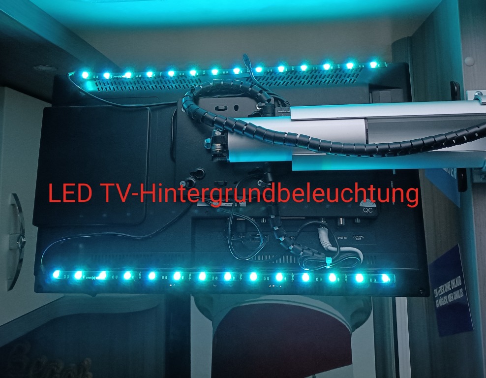

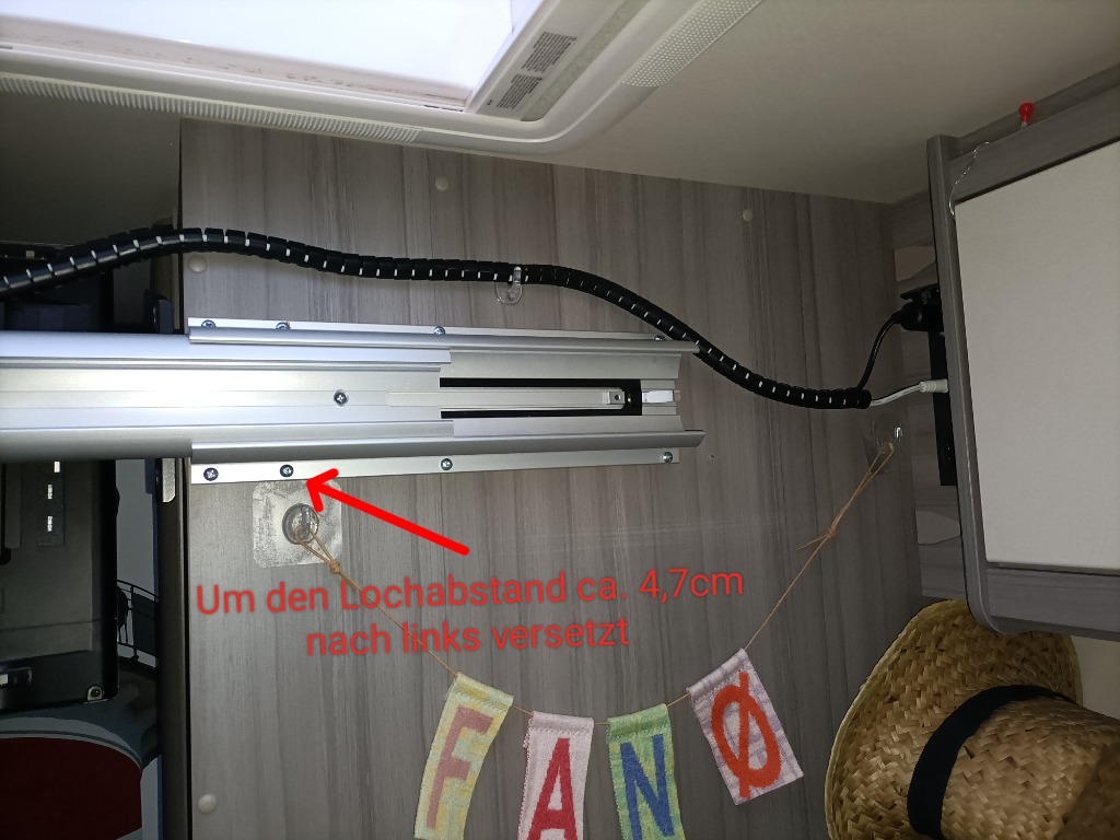

    ich habe die TV Halterung ca. 5cm Richtung Gang versetzt.
    Ich schaue zwar nicht viel , aber wenn dann möchte ich mich nicht im Bett verrenken müssen 🫣.
    Von der Fahrerseite aus gesehen störte die Badwand/Tür das Sichtfeld.
    Die linke Seite vom TV war nur ca.2mm von Wand entfernt.
    Die ca. 5cm Versetzung reicht völlig aus um Vernünftig vom Bett aus zu gucken 👍.
    Und meine Chefin hat immer noch eine gute Position von der Beifahrerseite 😁.
    Ich hatte schon vor langer Zeit hinten am eine TV LED Hintergrundbleuchtung angebracht.
    Sie sorgt für eine angenehme Licht - Stimmung und entspannt die Augen in dunklen Räumen.
    Sie wird einfach über USB betreiben und mit der Fernbedienung können die Farben und usw. gewählt werden.
    Da der Sound vom Teleco TV nicht unbedingt die Wurst vom Teller bläst, habe ich mit meiner eh schon vorhandenen JBL Bluetooth Box eine für mich völlig ausreichende Multifunktionellen Lösung gefunden.
