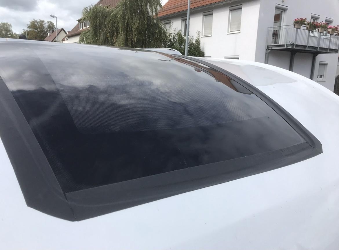

    Wenn Du zusätzlich absichern möchtest, dann musst Du verhindern, dass in eine einreißende Naht Wasser eindringt.
    Ich empfehle dafür das bewährte 3M Band in Schwarz ( 3M 4411B - Black 50mm x 5,5m ).
    Hatte ich vor 2 Jahren im Baltikum als Notreparatur aufgeklebt und bin damit noch 4 Monate gefahren ohne die Panoramascheibe zu reparieren. Das Zeug hält das Wasser über zig Jahre weg und kann bei Bedarf erneuert werden.
    Kann man auch so in Form schneiden, dass das kaum auffällt. Die 50mm Breite reicht aus, um über die Naht hinaus auf Scheibe und Dach zu kleben.

    unser Dach ist im Oktober 2019 neu eingeklebt worden.
    Nach Peters Erfahrung werde ich jetzt zusätzlich das 3M Band wieder aufbringen.
    So wie ich es im Sommer zur vorübergehenden Sicherung schon gemacht hatte.

    Ich werde nach dem Neu-Einbau genau wie Du verfahren und zumindest die Längsseiten
    mit dem 3M-Band zusätzlich sichern.
