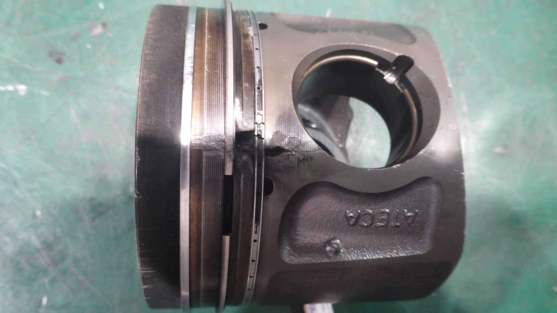

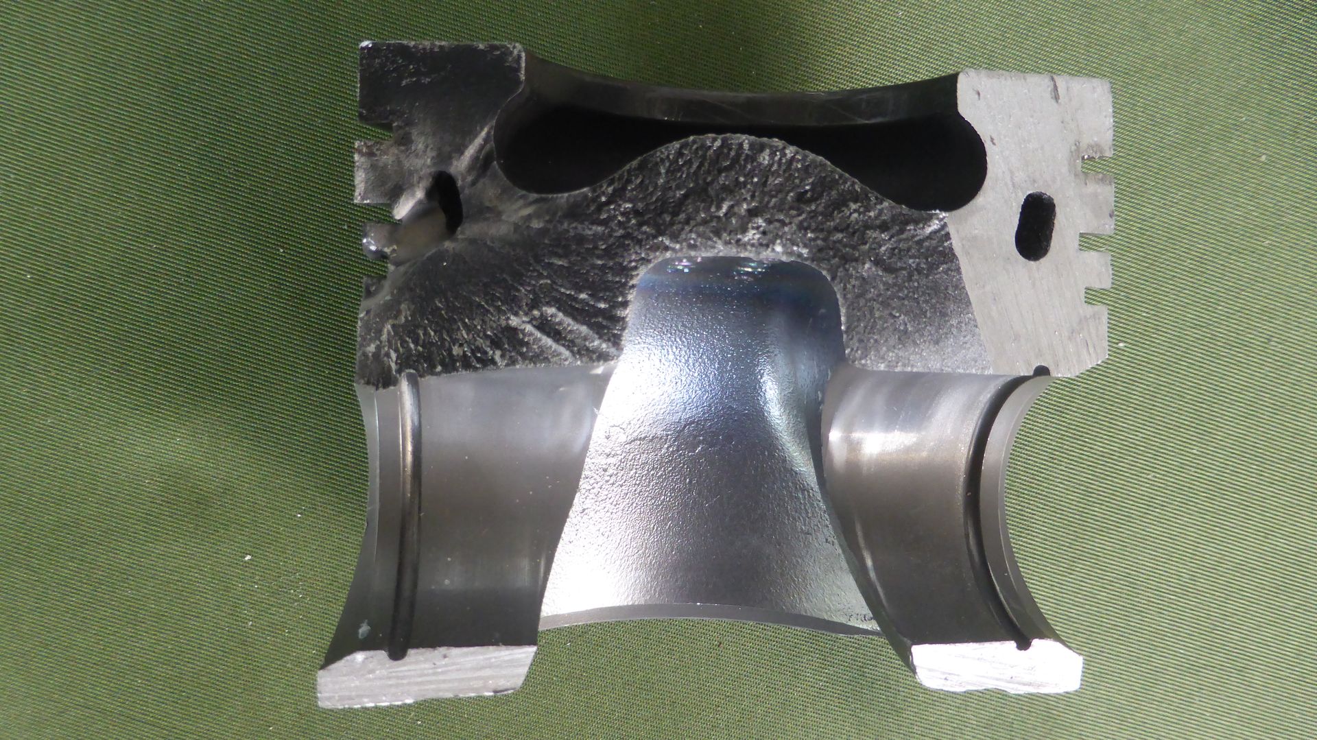

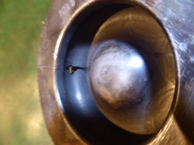

  • ALSO: zur Schadensanalyse ....
    - ein (Bosch) Einspritzelement ist/war defekt -> ein Kolben ist zerbröseld, der Motorblock ist aufgerissen und hat ein Loch. Die Folge ist, dass der Kopf auch krumm ist.
    Das Einzige, was vom Motor noch zu verwenden ist, sind beide Nockenwellen .... !
    Es wird/ist also ein Austauschmotor .... !
    Vom finanziellen Umfang will ich hier nicht reden, zumal ich mich entschlossen habe, auch die Kupplung zu erneuern, wenn schon mal alles so schön getrennt auf dem Werkstattboden liegt.
    MANN GÖNNT SICH JA SONST NICHTS!
    Vielleicht noch ein paar Hinweise zur Schadensvermeidung. Es ist also bei vielen Motorenwerkstätten bekannt, dass die 130 und 140 PS -KD Motoren von Ford zwischen 80 und 120 Tkm sterben. der Grund sollen die Einspritzelemente (von Bosch???) sein. Mir wurde von den meisten Werkstätten mitgeteilt, dass ein Prüfen dieser 4 Elemente (ausbauen, prüfen, einbauen und Garantie ca. 380,00€) bei ca. 80 Tkm den Schaden vermieden hätte.
    Toll, alle wissen es und keiner sagt was .....
