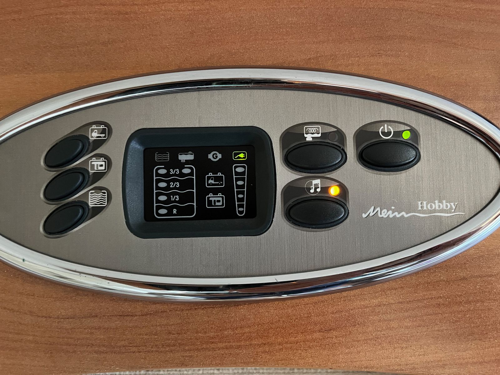

  • Moin Saratoga,
    Hast du zufällig auch ein hobby-Display über der Aufbau-Tür?
    Wenn ja, ist da, ne raste mit ner Note drauf?
    Die drücken, dann sollte das Radio - gespeist aus der aufbaubatterie - angehen und das so lange du willst bzw die aufbaubatterie durchhält.
    Ist einfacher, als irgendwas umzuklemmen.....

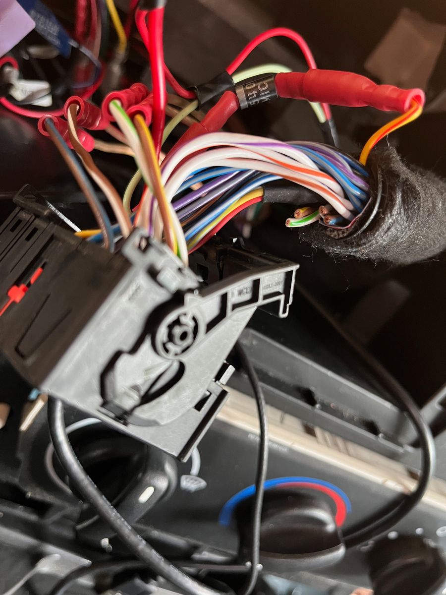

    ich möchte gern dieses Thema noch weiter fortführen. Wir haben nun unser Wohnmobil seit 4 Monaten und im Winter konnten wir nicht viel für die Saison vorbereiten. Wir haben die Taste mit der Note und die Dokumentationsunterlagen des WoMo geben keine Info darüber, wo man das Signal oder den geschalteten Kontakt abgreifen kann. Es klickt ein Relais unter dem Beifahrersitz.
    Wo kann man diesen abgreifen? Wird schon von Hobby ein Kontakt bis zum Radio geschaltet?
    Wenn man sich das Foto des Anschlusssteckers des Radios ansieht... Warum sind dort Adern abgekniffen?
    Könnt Ihr mir da mal einen Tip geben?
    Vielen Dank vorab.
  • Hallo Becki,
    sieht auf den ersten Blick immer etwas chaotisch aus, mit einem Multimeter und ein wenig „Farbenlehre“ kommt man da aber durch.
    Es handelt sich um einen Stecker nach ISO 10847.
    Die 52 Pole auf den einzelnen Steckblöcken A,B,C1,C2 und C3 werden nicht alle belegt sein.
    Die „Farbenlehre“, also welches Kabel welche Farbe hat, findest Du im Netz .
    Ein Multimeter ist aber zwingend erforderlich um herauszufinden, welche Kabel zB Dauerstrom von der Batterie und Schaltstrom vom EBL sind.

    danke für deine Antwort. Das Radio funktioniert an sich ja super. Auch mit geschaltetem + von Zündung aus. Habe ich auch alles messen können. Die Frage die ich habe ist: Gibt es bedingt durch die "Note", ein geschaltetes Plus vom Steuerkasten des WoMo bis hinter das Radio?
    Oder wie hat Hobby sich das damals gedacht? Muss ich noch n Kabel verlegen? Oder wird irgendwie zwischen 12V Bordbatterie zur 12V Wohnmobil "umgeschaltet"? Verstehst Du wie ich das meine? Ich möchte nicht, dass meine Fahrzeugbatterie "leergesaugt" wird.
  • Hallo Becki,
    es wird tatsächlich zwischen Zündungs + und Versorgungsbatterie rumgeschaltet. Das sieht man an der Diode in dem einen Kabel.
    Kurz danach kommt ein zweites + Kabel dazu.
    Da kommt einerseits + bei eingeschalteter Zündung, wie auch Strom von der Verbraucherbatterie und die Diode verhindert den „Rücklauf“ um einen Kurzschluss zu vermeiden.

  • ... Wir haben die Taste mit der Note und die Dokumentationsunterlagen des WoMo geben keine Info darüber, wo man das Signal oder den geschalteten Kontakt abgreifen kann. Es klickt ein Relais unter dem Beifahrersitz....
    Hallo Becki078,
    habe folgende Vermutung (ohne Gewähr von mir und auf Dein eigenes Risiko!)
    Bei Deinem Siesta Baujahr 2013 werkelt vermutlich als zentrales Verteilermodul unter dem Sitz eine Variante des itaienischen Herstellers CBE: Verteilermodul DS300 / Anzeige PC100. Im Internet findest Du mit den Suchabfrage nach "DS300 pdf" auch einige Bedienungsanleitungen in deutscher Sprach,e die die Kontakbelegung erklären (siehe pdf-Anhang). Hobby hat sich von denen eine angepasste Variante bauen lassen.
    In der Standard-Variante der PC100-Anzeige ist auf der Taste, die bei Dir mit dem "Noten-Symbol" gekennzeichnet ist, der Schaltausgang für eine Pumpe (vermutlich um eine Druckwasserpumpe zu schalten) . Der geschaltete Kontakt dafür ist auf der DS300-Platine im Steckerblock 14 Pin Nr.2; dort liegt dann 12V+ an.
    Teste mal, welcher Verbraucher dort bei Dir angeschlossen ist. Um mit diesem Kontakt die benötigte Umschaltung für das Radio zu realisieren, müsste das 12V+ von Pin Nr. 2 auf ein Kfz-Schließer-Öffner-Wechselrelais gehen:
    Pin 2 0V+ ist dann der Zustand NC (=normal-closed); Radio über Zündungsplus Klemme 15.
    Pin2 12V+ schaltet dann das Relais um auf Radiobetrieb von 12V+ über die Aufbaubatterie.
    Ich vermute, dieses Umschaltrelais hat sich Hobby bereits auf diese DS300-Variante integrieren lassen. Wenn dies nicht der Fall ist, findet sich vielleicht ein Wechselrelais im Kabelverhau hinter dem Radio,

  • .... Meinst Du es gibt eine reelle Chance, dass es bereits eine Leitung zur Versorgung des Radios über die Camper-Batterie gibt?...
    ...ich mach dann an dem Steuergerät mal auf die Suche. Leider kommt man da sehr bescheiden ran....
    Hallo Becki,
    wo ist das Verteilermodul bei Deinem WoMo installiert? Beim Ducato/Jumper-Chassis ist dies meist unter dem Beifahrersitz verbaut. Beim Transit auch? Gibt bestimmt auch dafür eine "HowTo" auf YouTube. Dann hat man einfach einen besseren Einblich in die Strom-Eingeweide.
    Beim Messen mit dem Multimeter und feinen Prüfspitzen auf gute Beleuchtung achten, damit man die Kontakte auch gut sieht/erwischt und keine Kurzschlüsse auf dem Verteilmodul oder hinter dem Radio verursacht.
    Als Erstes sollte entschlüsselt werden, welcher Pin am Anschlussblock 14 auf Betätigung der "Note"-Taste an der Anzeige reagiert.
    Nachdem Hobby sowie eine weitere Werkstatt hinter dem Radio gebastelt haben, weiß wahrscheinlich keiner mehr, welche Kabel sich hinter dem Armaturenbrett verbergen. Kann Dir dazu leider auch nicht mehr Hinweise geben.
    Wünsche viel Erfolg bei Deinem Projekt. Mach in Ruhe. Keine Hetze beim "Durchmessen"....
  • Hallo Marcus,
    so ich melde mal Vollzug. ^^
    Der Verteiler ist so wie die Camping Batterie unter dem Beifahrersitz. Durch deine Tips konnte ich den Stecker schnell identifizieren und habe gesehen, dass an dem Pin 2 Stecker 14 ein separates Kabel (3 Adern) angeklemmt wurde.
    Da ich auch Elektriker bin, konnte ich mit einem Kabelsucher das Kabel hinter dem Radio finden. Nach einer weiteren Stunde überlegen und nachvollziehen des Werk der Ingenieure, die das hinter meinem Radio verbrochen haben, habe ich die Schaltung eingepasst, dass nun auf Zündung Stufe I oder über die Note das Radio über die jeweilige Batterie betrieben wird.
    Wahnsinn. Aber gut das ich das gemacht habe, so weiss ich nun was dort wie geschaltet wurde.
