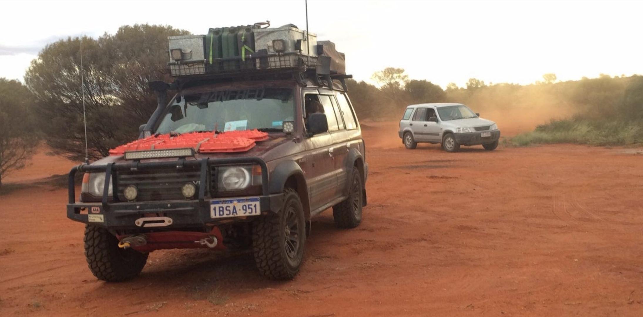

    Mein Sohn war knapp 2 Jahre in Australien, hatte mit seinem Kumpel zusammen MANFRED, einen 20 Jahre alten Mitsubishi Pajero:
    Da war ein Frontbügel von AHB dran, und den braucht man dort auch. Freilaufend gibt's Schafe, Ziegen, Kangaroos, Kamele, Rinder, Pferde
    Ich hab ihn down under für 2 Monate besucht, sind gemeinsam ca 12.000km durchs Outback getourt. Uns ist nachts 2x ein mittelgroßes Kanguru vors Auto gelaufen. Tiere waren leider tot, am Auto nix zu sehen. Bei der Ziege mit ordentlichen Hörnern, die uns auch vors Auto gelaufen ist war dann leider das Nummernschild etwas verbogen.....
    Der Bügel war halt Aussie-Quality, die das Auto schützt, was im Outback schon dein Leben retten kann.
    Die hier zugelassenen Bügel müssen aber Sollbruchstellen haben und dürfen nicht sehr massiv sein, damit Fußgänger (die gibt's in Europa mehr als freilaufende Kängurus) ne Überlebenschance haben.
    Ist halt alles ne Frage der Sichtweisen und Prioritäten.
