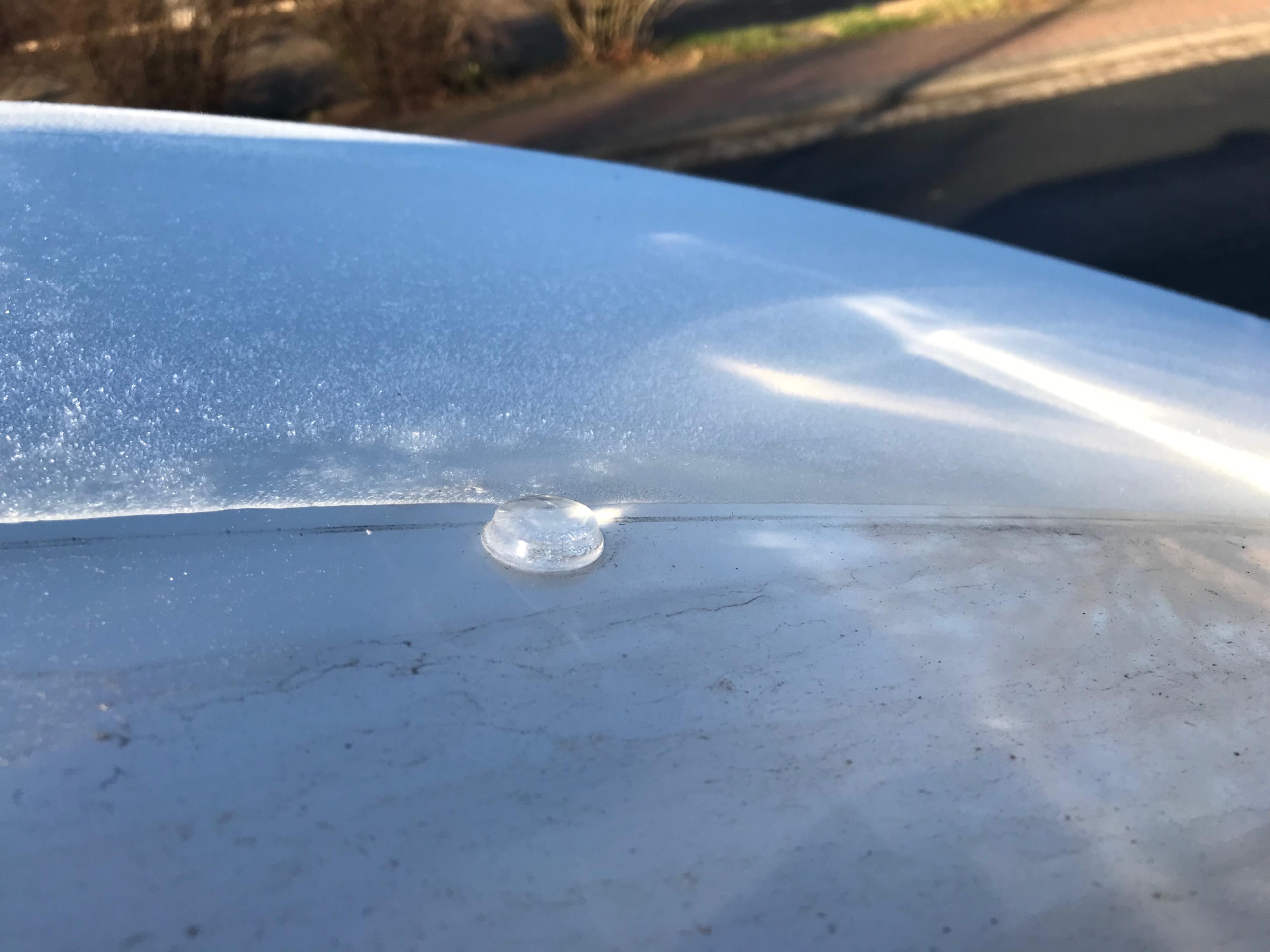

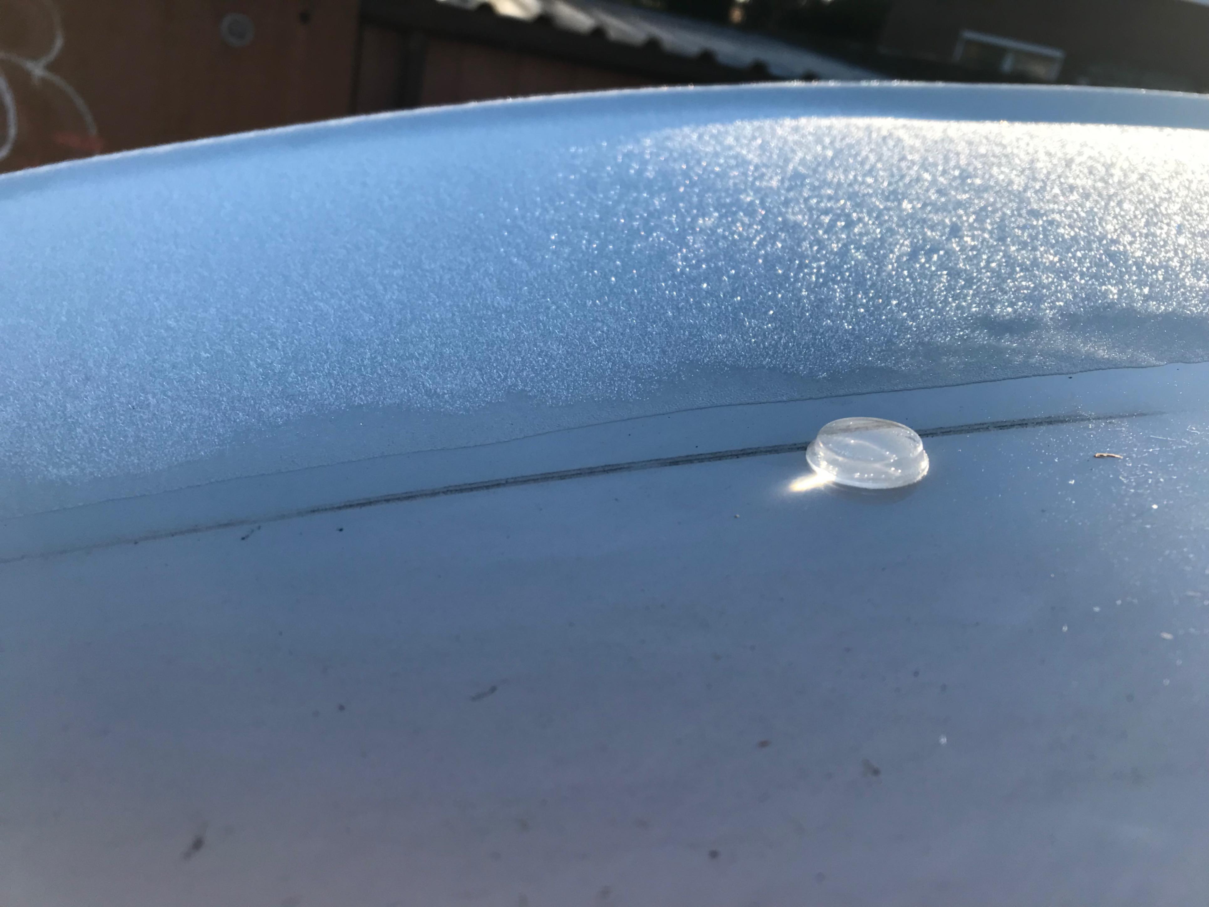

    bei unserem Wohnmobil wurde das skyroof auf Gewährleistung komplett mit Rahmen und Scheibe getauscht. Bei Übergabe nach der Reparatur erhielt ich gleich die Warnung, dass das Quietschen wieder auftreten wird. So geschehen ist es nach den ersten heißen Tagen in Kroatien, obwohl das Plissee nur 2/3 geschlossen war. Nach Rückkehr aus dem Urlaub habe ich den Händler angesprochen. Er wollte das gute Teil wieder tauschen, meinte aber, dass das Dach von der Rundung nicht zum Fenster passe und es auch keine passenden Fenster gäbe.
    Ich habe dann links und rechts je einen kleinen Silikonpuffer so auf das Dach geklebt, dass der Fensterrahmen nicht mehr auf der Karosserie aufliegen kann. Jetzt ist Ruhe und dicht (mit Hochdruckreiniger versucht) ist das Fenster auch.

    hättest du von deiner Lösung mit den Silikonpuffern evtl ein Foto? Ich kann mir das irgendwie nicht vorstellen. Wenn das Dach dann auf den Silikonpuffern aufliegt, müsste das doch auch Geräusche machen.

    Es klappt bisher prima, weil das Fenster jetzt auf dem Puffer aufliegt und der zumindest nach 4 Monaten noch elastisch ist.

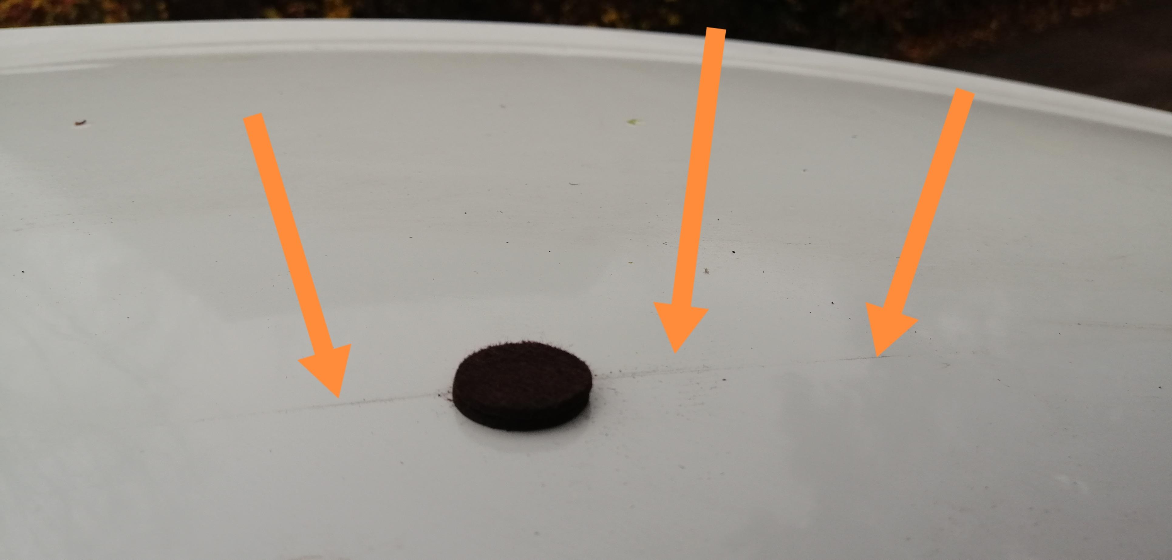

    ich habe bei unserem provisorisch je einen Filzgleiter li. /re. mittig aufgeklebt, um noch mehr Schaden am Dach zu verhindern.
    Im Parkposition sind noch 1-2mm Luft vorhanden, aber während der Fahrt ändert es sich, wie man auf dem Bild anhand der Kratzer sieht 🤨.

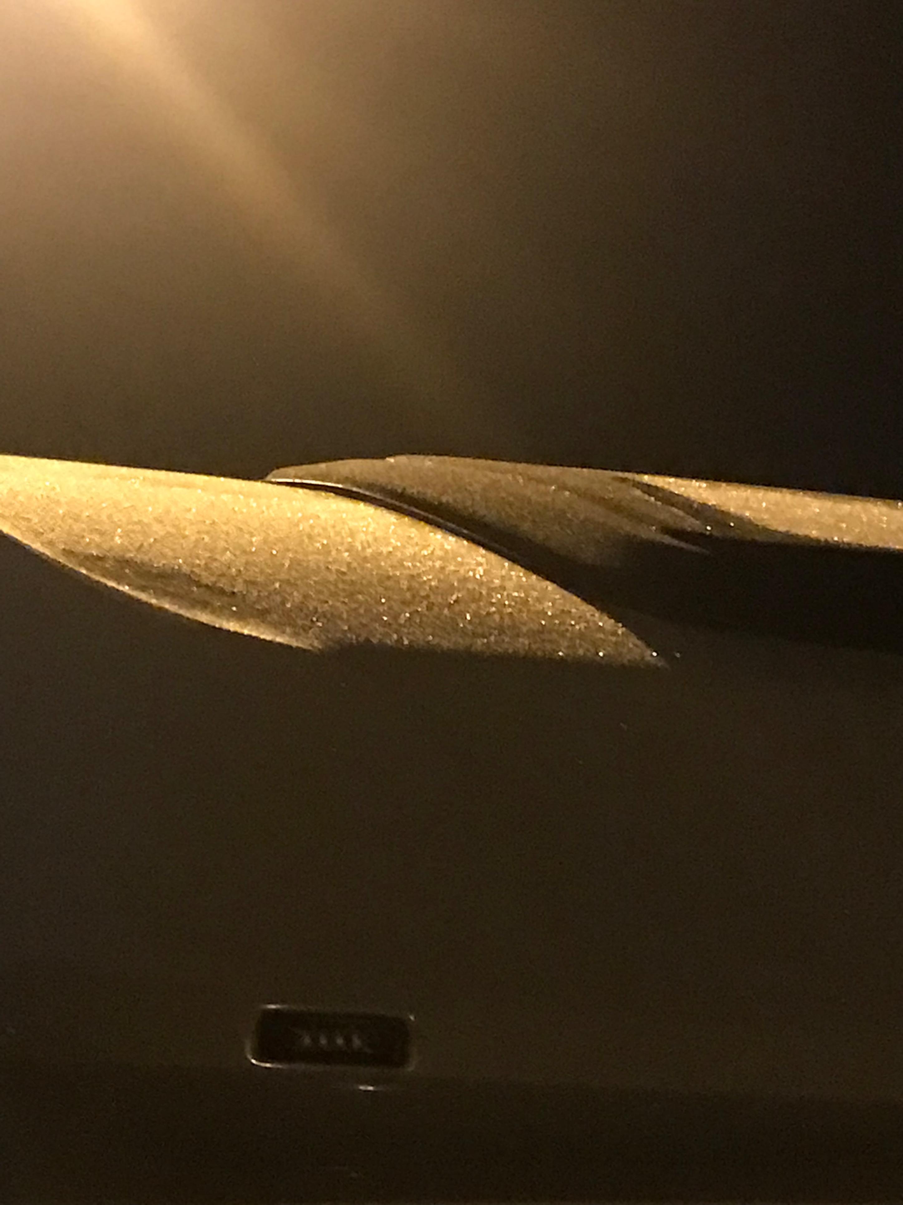

  • Hallo Peter,die Silikonpuffer siehst Du auf den ersten beiden Fotos, das dritte ist die Aussenansicht, allerdings erst im dunklen🤪.Du kannst aber sehen, dass die Puffer außen nicht überstehen und das skyroof nur geringfügig anheben.Die Puffer haben einen Durchmesser von ca 20 mm und eine dicke von ca 5 mm, Gans beim Discounter A…Viele GrüßeStefan

    Danke für die Bilder. Ich hoffe, dass diese Lösung auf Dauer auch geräuschlos bleibt (ich habe meine Zweifel). Ich sehe das allerdings nur als Notlösung. Der Händler bzw. Hersteller muss das ohne solche (pardon) Krücken in den Griff kriegen. Die Frage ist, ob ich es reklamieren kann, wenn das Dachfenster nur fast aufliegt, also noch ein, zwei mm Abstand hat. Da werden sie wahrscheinlich nicht drauf eingehen und auf Zeit spielen bis das Thema Garantie durch ist.
