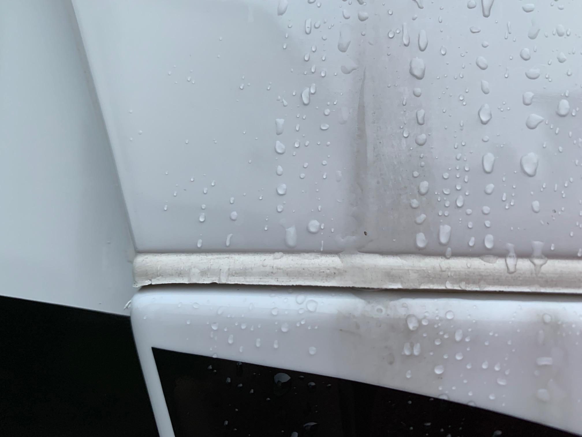

    Bei meinem Hobby Optima Ontour T65 FL lösen sich die Silikonfugen bei der Fahrerkabine, habt ihr das Problem auch ?
    Lg Lillo

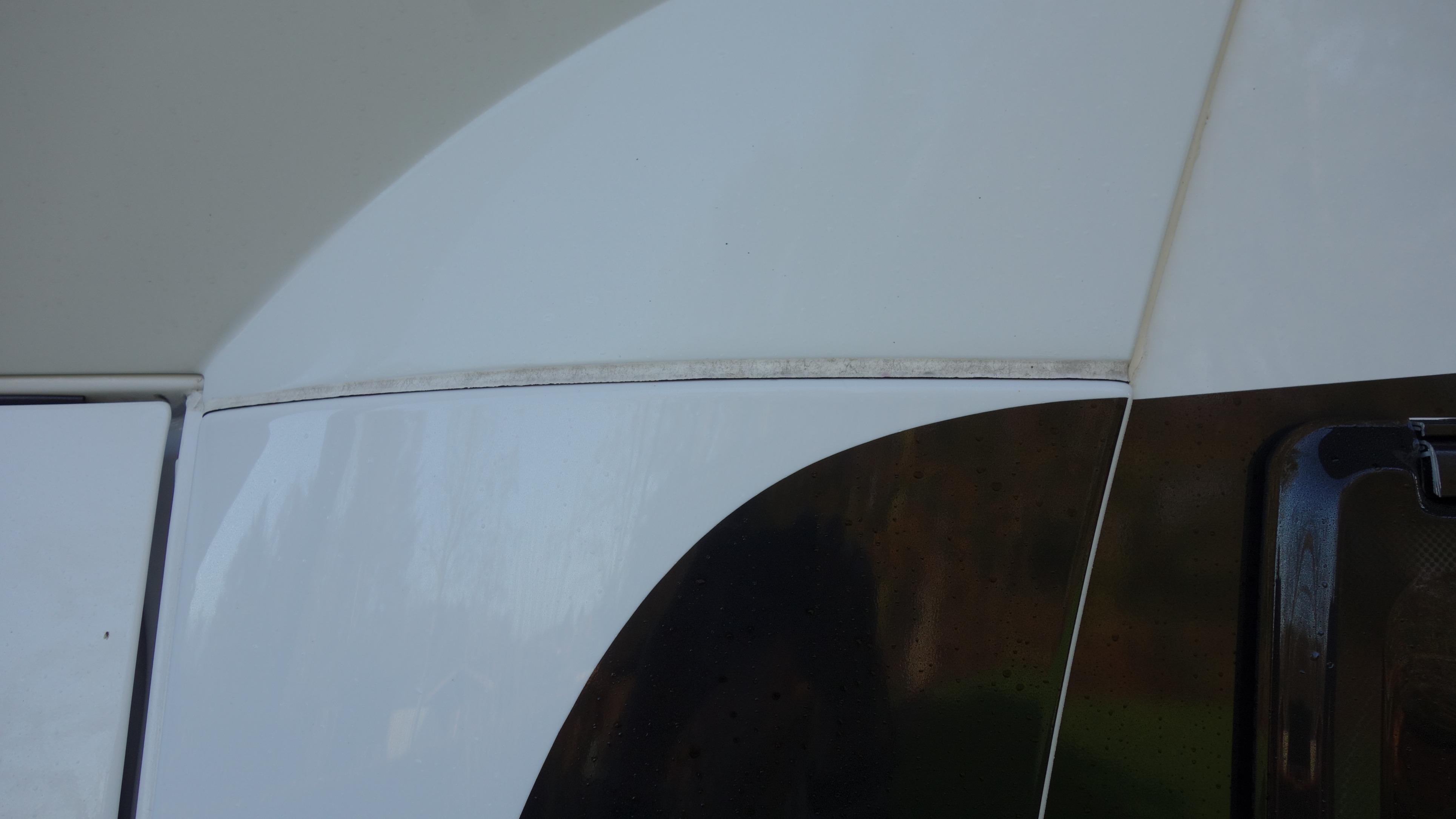

    an meinem 2020er V65GE habe ich auch dieses Problem. Es ist einer meiner mittlerweile 29! Reklamationpunkte. Beim letzten Besuch beim Händler habe ich auf der Ausstellungsfläche eine Vielzahl von Hobby-WoMos mit ähnlichem Fehler bewundern können. So wie es aussieht, ist an dieser Stelle die Konstruktion nicht besonders durchdacht, sonst würde sich ja nicht innerhalb des 24mon.-Gewährleistungszeitraumes so eine Fehlstelle bilden
    In KW8/2022 geht mein "Baustellen-Mobil für den nächsten Reparaturversuch in die Händlerwerkstatt. Ich kann danach über das Reparaturergebnis berichten.
    Laut Aussage des Werkstattmeisters soll diese Fuge lediglich "kosmetischer Natur" sein, die eigentliche Dichtebene verbärge sich unter der Kunststoffabdeckung (Übergang von Fahrerhaus und Wohnaufbau).

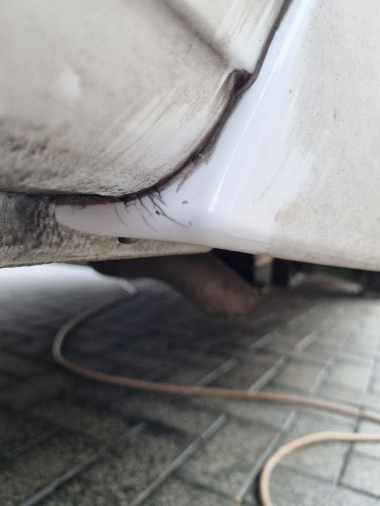

  • Hallo Lilo,

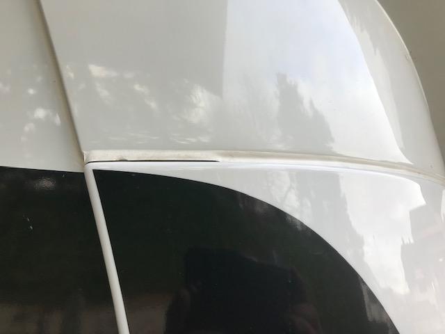

    hier ein Bild der Verklebung oberhalb der Fahrertür (nähe Aufbautüre) ca. 4 Monate nach Auslieferung unseres Neufahrzeugs. Die Aussage vom Händler war, dass hier der Aufbau bezüglich Fahrerkabine arbeitet und sich deshalb eine Verklebung lösen kann.
    Unser Händler hat die Verklebung auf Garantie neu gemacht. Ich denke, man muss diese Verklebungen aber immer "im Auge" behalten.

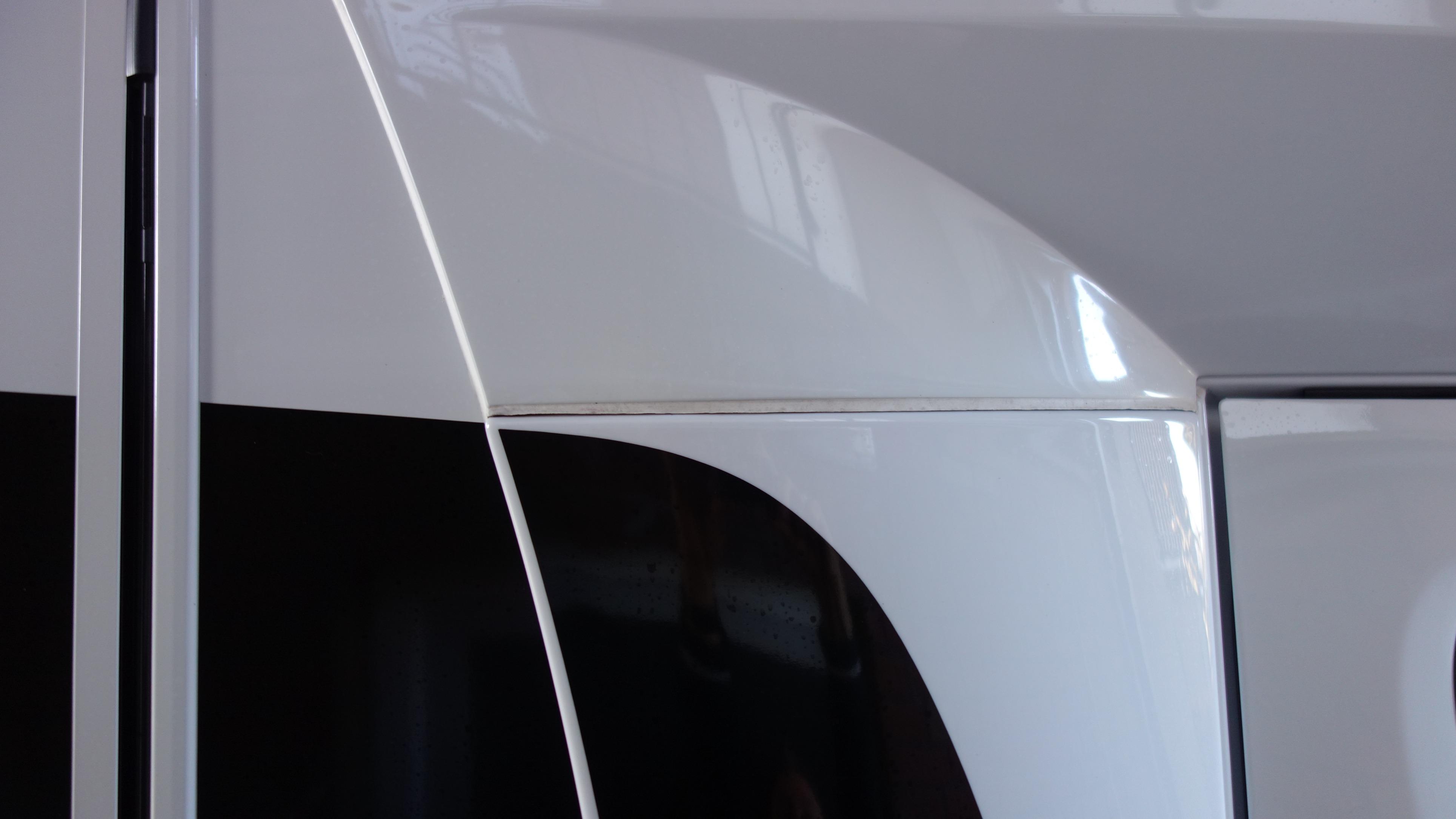

    ich glaube, das Problem dürfte jeder früher oder später haben. Ich hatte es "ab Werk" (Qualitätskontrolle??) auf einer Seite und auf der anderen Seite nach gut einem Jahr. Die erste Seite wurde anstandslos auf Garantie behoben, die andere Seite ist im März dran.
    Mein Händler hat auch gesagt, dass das nur eine optische Sache ist und nicht die Dichtigkeit beeinflusst. Die Kunstoffteile an der Stelle bedecken quasi nur den Übergang vom Fahrerhaus zum Aufbau, der separat abgedichtet ist. Er meinte auch, dass das über kurz oder lang immer wieder einreißen wird. Ich lasse das jetzt nochmal auf Garantie beheben und danach mache ich das selber, wenn es sich wieder löst. Ich denke, das Problem sollte uns keine schlaflosen Nächte bereiten.

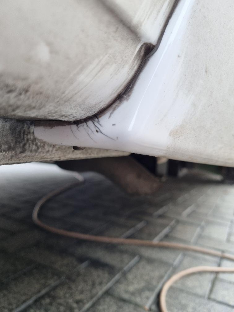

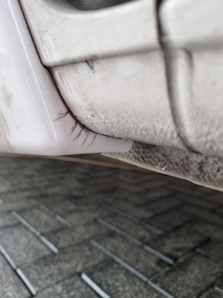

    Mein Händler meinte, dass es innen an der Kunstoffverkleidung (also das Ding, wo man drauf schaut) nach unten läuft. Wenn man von unten rein schaut, sieht man dass da alles offen ist. Ich kann mir allerdings nicht vorstellen, dass durch diese Minispalten nennenswerte Mengen an Wasser eintreten.
