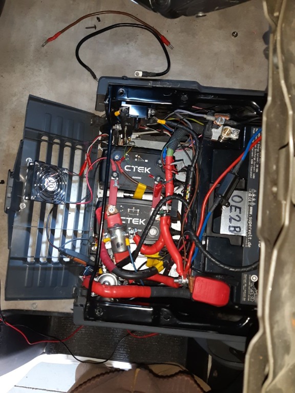

    ich habe meine zwei AGMs gegen 2x 100A von Supervolt gewechselt. Die 150A Supervolt sollten die gleichen Maße haben wie die 95A AGM.
    Die 100A von Supervolt sind kleiner und die Halterung passen nicht 1zu1.

    ich hab die 150er von Supervolt. Masse sind wie die von den AGM. Eine andere kam bei mir nicht in Frage, da die ganze Elektronik noch unter dem Beifahrersitz ist. Umbau unter den Fahrersitz wollte ich nicht. War halt einfach, alte raus, neue rein.

  • Habe bei mir die 150 Ah Supervolt verbaut, passt ohne Änderungen unter den Beifahrersitz, war sogar noch Platz für einen Renogy Ladebooster.
