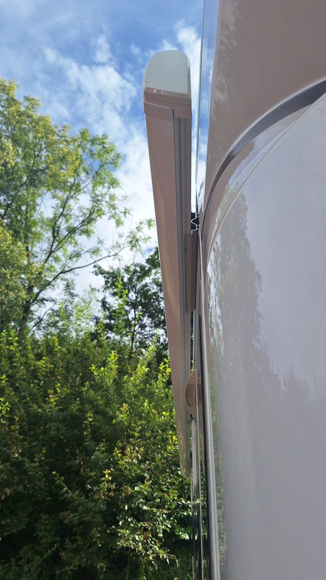

    ist das normal, dass zwischen Markise und Aufbau ein Spalt vorhanden ist. Konnte bisher nur bei anderen Herstellern, die die gleiche Anbringung aufwiesen, sehen, dass der Spalt geschlossen ist!
    Ist das bei euch auch so? Wenn ja, hat den jemand geschlossen (Abdeckung)?

    da gibt es Gummilippen als Meterware je nach Hersteller der Markise in verschiedenen breiten. Die werden oberhalb der Makise in eine Nut eingezogen.

  • Soweit ich weiß, liegt das an der Länge der verbauten Markise. Da durch den schmalen Aufbau die Markise im Bereich der Fahrerkabine etwas nach außen "gedrückt" wird, muss die Markise auf ganzer Länge mit der Halterung unterfüttert werden. Dadurch dürfte der Spalt entstehen.
    Ist aber mit der oben genannten Dichtung zu schließen.
    ...und ja, wäre eigentlich besser und kundenfreundlicher, wenn die Lücke durch Hobby gleich geschlossen würde.

    ich hab einen durchsichtigen Wasserschlauch aus dem Baumarkt dazwischen geklemmt und vorn und hinten mit Ratschband gesichert, auch dicht.

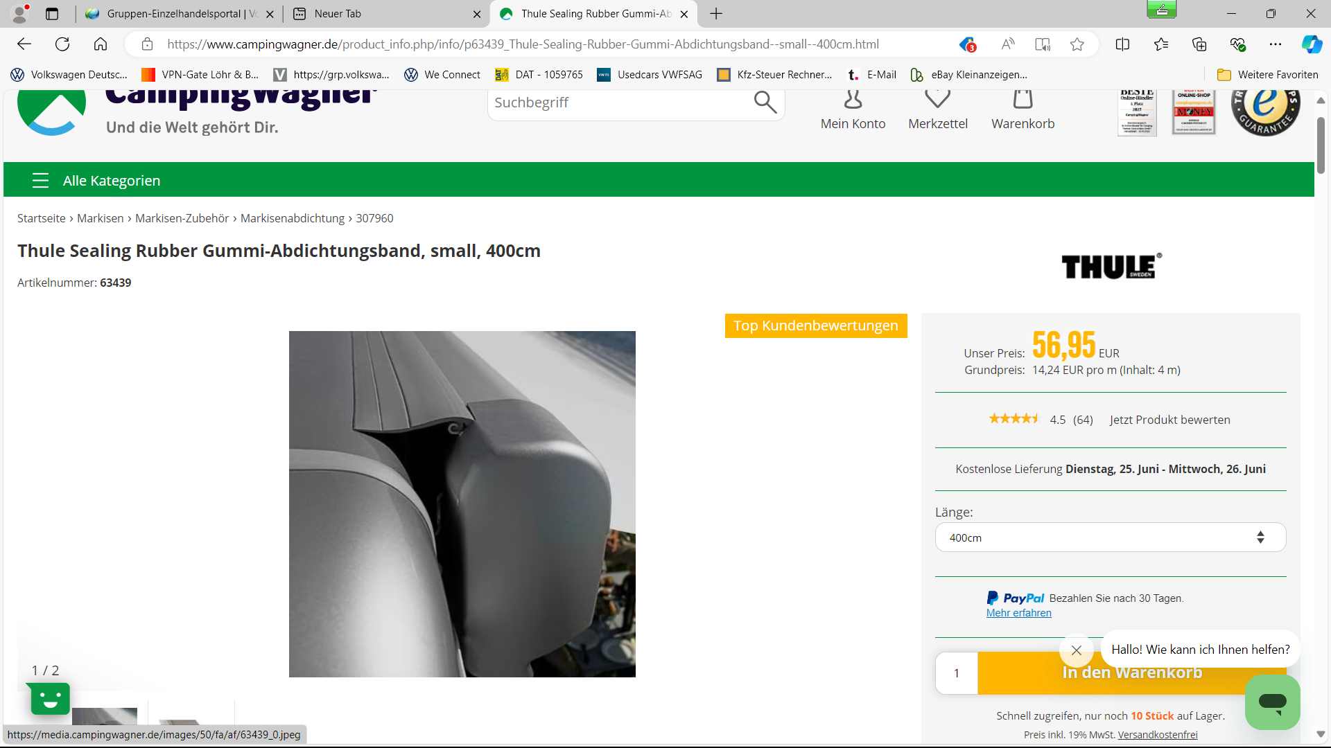

  • Gummilippe bei Reimo oder Camping wagner kaufen, leider 50 € , aber dann ist es perfekt!
    Moin zusammen, gestern montiert, alles Tiptop. Wurde nur in die beiden Nuten der Markise eingeklipst. Macht auch Sinn wegen der schwarzen Streifen.

  • Moin zusammen. Wir haben das gleiche Problem mit unserem V65GE, den wir letzte Woche abgeholt haben. Es gibt ja die Dichtung in small und large. Welche paßt da vom Abstand am V65GE?

    bei mir hat die Small Größe gepasst. Ich war mit der Leiter oben und habe gemessen. Wäre die sichere Variante.

  • Hatte das Thule Sealing Rubber 8 cm auch eingezogen. Ist mir bei der Urlaubsfahrt irgendwo auf der Autobahn weggeflogen. Ist die Dichtung bei euch zusätzlich geklebt?

  • Moin, einziehen war bei mir auf der Länge nicht möglich. Die Dichtung musste richtig in die Nut eingeklipst werden. Hab die Dichtung mit dem Föhn teilweise anwärmen müssen. Hält bombenfest, auch noch bei 130 Km/h.

  • Hallo, einziehen ist vielleicht der flasche Ausdruck. Hab' sie auch Stück für Stück eingeklipst (ohne anwärmen). Dann hab ich's wahrscheinlich nicht richtig gemacht. Obwohl - ich weiß nicht worin der Fehler lag.
