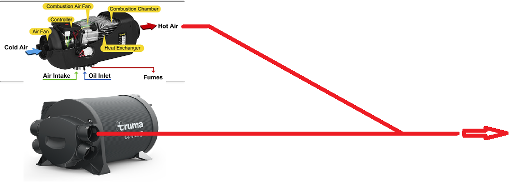

  • Für mich ist das chinesische Produkt (Qualität) das gleiche wie das europäische Produkt (ohne Zulassungen). Wenn es für den TÜV versteckt ist, haben Sie kein Problem.
    Sie können beides miteinander kombinieren, indem Sie das Auslassrohr (auf dem Boden oder im Wohnzimmer) mit einem Y-Bypass versehen.
    Es gibt 2 Varianten, die im Wesentlichen das gleiche Innenleben haben.
    aliexpress.com/item/1005004796492923.html
    aliexpress.com/item/4001157507393.html
    Möglicherweise können Sie bei der V65GE den Brenner neben der Truma und die Ölpumpe isoliert an der Außenseite anbringen. Auf diese Weise vermeiden Sie das lästige Tac-Tac-Geräusch der Impulse.

  • Der Vorschlag von Cargol mit der Y Zusammenführung der Warmluft mit der Truma wird nicht gut funktionieren.
    Die warme Luft geht dahin wo die Strömungswiderstände am geringsten sind. Wenn die Truma nicht läuft wird die von der Dieselheizung geförderte Warmluft z.T über das Trumagebläse zurückströmen.
    Gruß Alexander

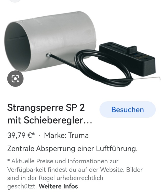

  • Ach Jungs, dafür gibt's doch sowas:
    In jede Warmluftzuführung eine Strangsperre und schon sollte das kein Problem sein.
