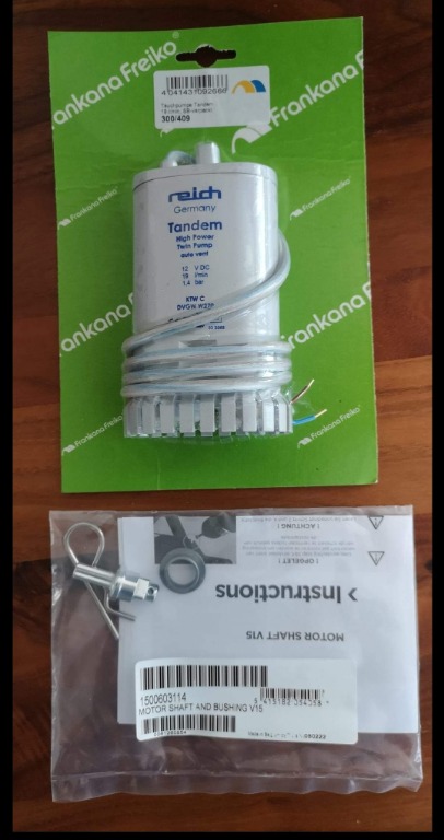

    Ich hatte mir (safety first) im letzten Sommer eine Trittstufen-Achse sowie eine Wasserpumpe als Reserve gekauft.
    Besser haben als brauchen...... 😇.
    Die Achse bringe ich Dirk morgen vorbei, dann schaun mer mal, wie das gute Stück zu tauschen ist und es wird eine repa-Anleitung hier eingestellt.

  • Hallo Rainer,
    die Pumpe habe ich auch immer dabei, aber nicht die Achse. Wo bekomme ich so ein essentielles Teil? Kannst Du einen Link weitergeben?

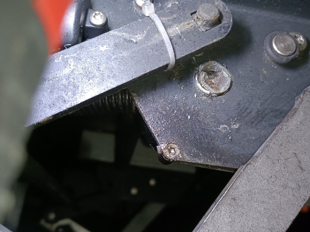

    Auto an der Treppenseite auf Auffahrrampen stellen, Platz ist nur durch noch mehr Platz zu ersetzen.

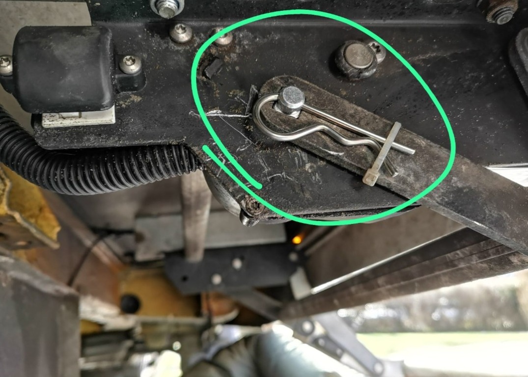

    Kabelbinder vom Sicherungsstift runterschieben. Stift mit Wapu rausziehen

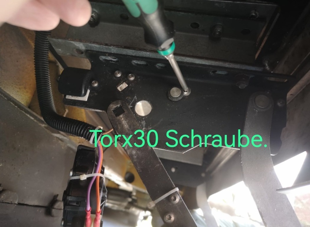

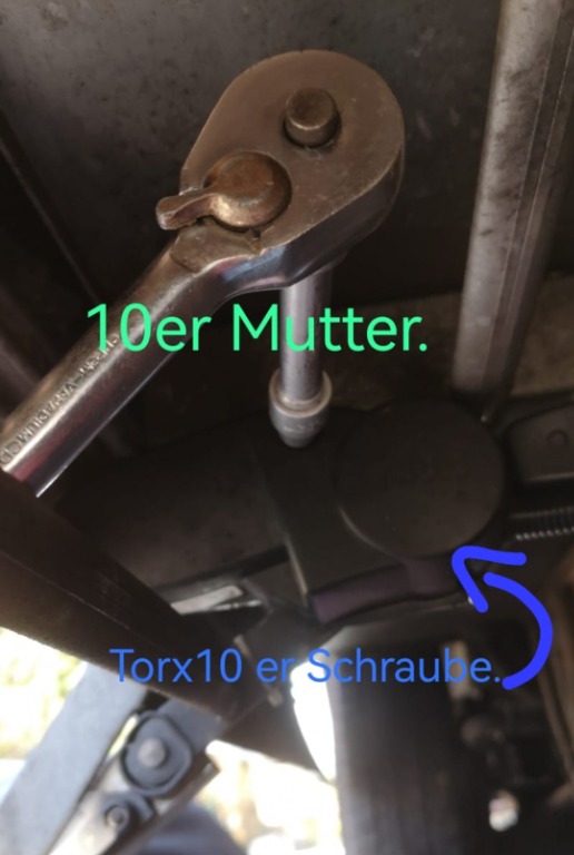

    Motorgehäuse lösen: 10er Mutter abschrauben, Schraube mit Torx30 festhalten.
    Anschließend die ganz kleine Schraube mit Torx10 rausdrehen.
    Rastnase vom Plastikdeckel aushaken und Deckel abnehmen
    Da, wo die 10er Mutter fest war nun die zweite 10er Mutter abschrauben, schon ist der Motor lose und kann abgezogen werden.

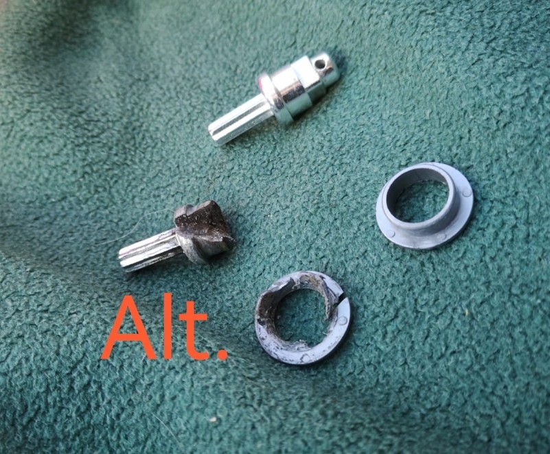

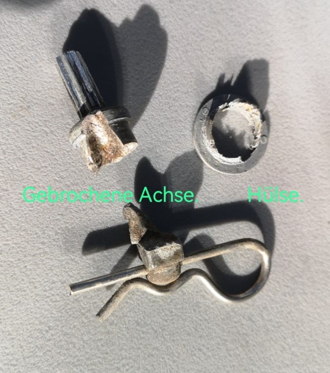

    Die Teile der alten Achse aus dem Trittstufen-Arm und aus dem Motor entfernen
    Plastikhülse (Durchführung der Achse) rauspulen und neue Hülse einsetzen. Ggfls etwas fetten.

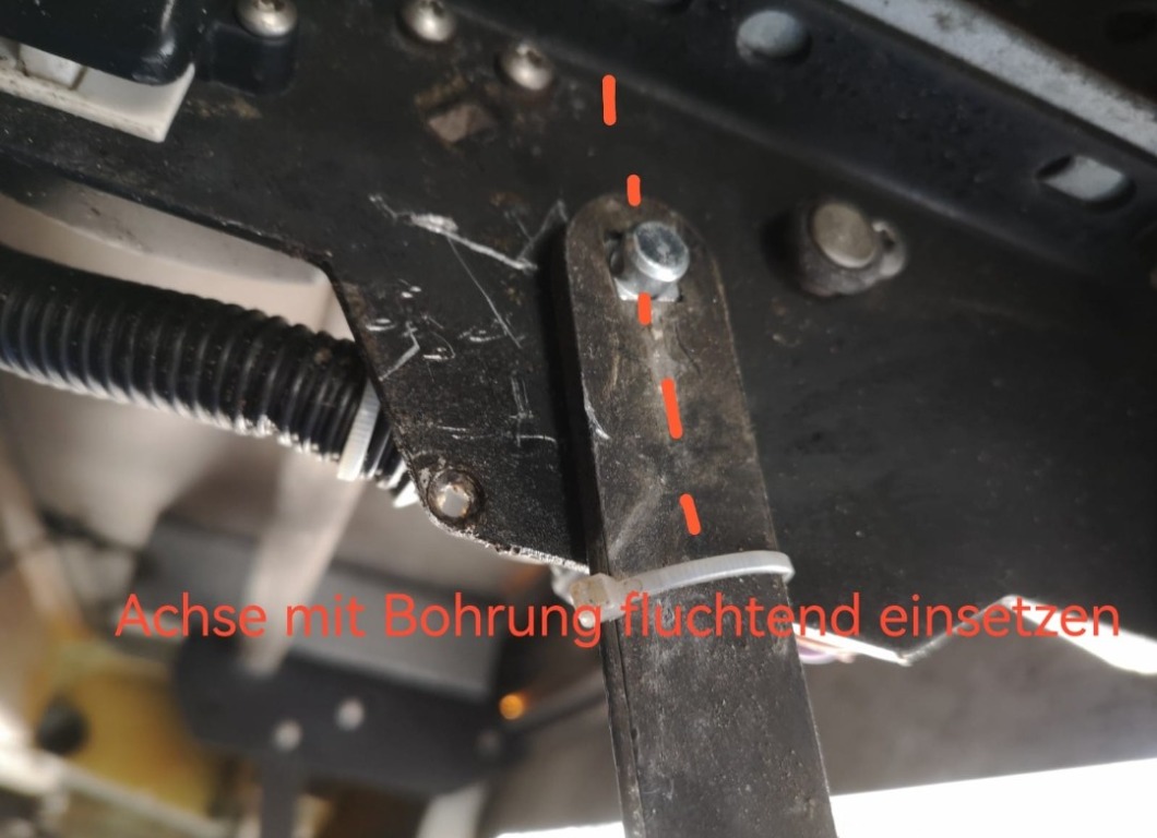

    Von der Motorseite die neue Achse durch die Hülse in den Trittstufen-Arm einsetzen, darauf achten dass die Bohrung für den Sicherungssplint parallel zum Trittstufen-Arm ist. Wir durften alles 2x machen 😇.

    Sicherungsstift einsetzen, mit Kabelbinder wieder befestigen.
    Funktionstest machen. Wenn alles funktioniert, Motor mit 10er Mutter wieder festschrauben, Motor-Abdeckung aufstecken, mit 2. 10er Mutter und der kleinen Torx10 Schraube festschrauben.

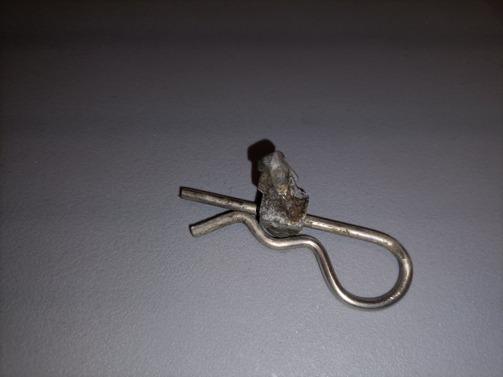

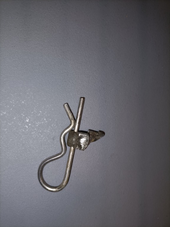

    Ich vermute, der Grund für den Achsenbruch war ein Produktionsfehler (Lunker?). Normalerweise schert der gezahnte Teil am Achsen-Korpus ab, hier ist aber der Achsen-Korpus selber gebrochen. Deutlich kann auch sehen, dass ein alter Riss (dunkel) bereits vorhanden war und der Rest hat nun der Belastung nicht mehr Stand gehalten.
