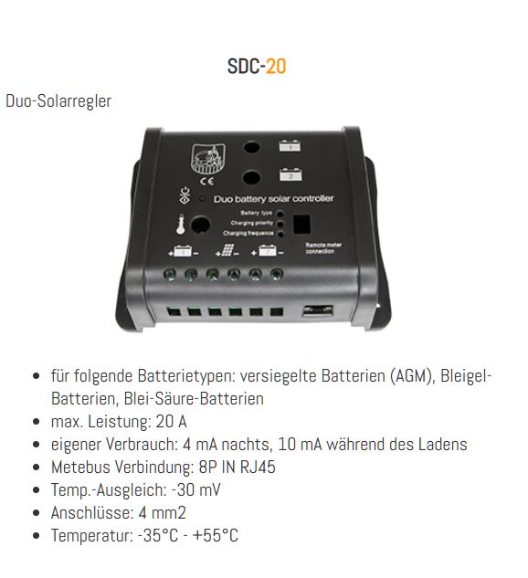

  • Laut Rechnung und gefundenen Anleitungen sind folgende Teile verbaut. Über das gesamte Solar und LB Management habe ich keine Anleitungen gefunden
    AL-CAR Solar 100w mit Regler SDC20 (hatte größeren geordert um ggf zu erweitern)

    Dein Solarregler ( finde leider keine Bedinungsanleitung im Netz) ist ein DUO Regler der sowohl einen
    Ladezweig zur Aufbaubatterie wie zur Fahrzeugbatterie hat.
    Nimm die Leitung von der Fahrzeugbatterie runter und teste mal ob sich dann alles Normal verhält.
    Sollte das Problem dann gelöst seine gehe ich davon aus das der Solarregler eine Akku-Konditionierungsphase kann.
    Die könntest du auch abschalten (Bedinungsanleitung).
    Der Königsweg wäre allerdings den Ladezweig von der Fahrzeugbatterie runterzunehmen.

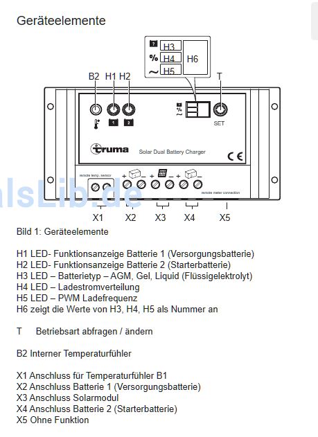

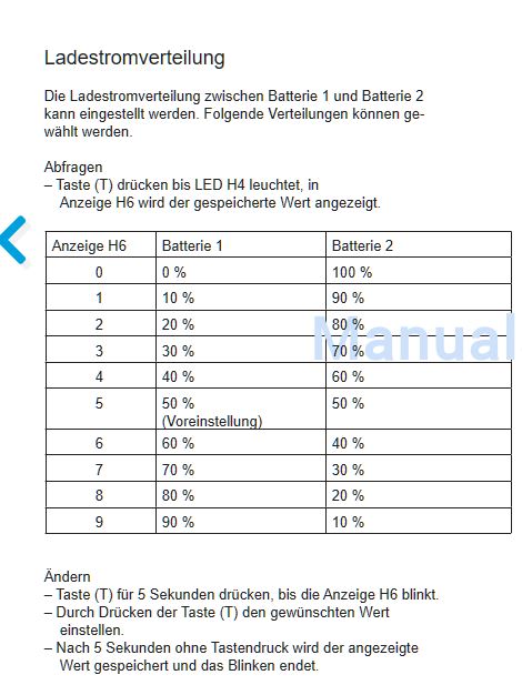

    kann es sein das der Regler Al-Car SDC-20 weitgehend baugleich ist mit dem Truma SDC-20? (Die gleichlautendete Geräte-Bennenung sowie die Anordung von Schalt-/Anzeige- und Klemmenanordnungam gehäuse bringt mich auf diese Idee):
    Bedienungsanleitung hier gefunden: https://www.manualslib.de/manu…/Truma-Sdc-10.html#manual
    Al-Car SDC-20:
    Truma SDC-20:
    Die Verteilung des Solar-Ladestroms läßt sich parametrieren und auf Aufbau- und Starterbatterie in gewünschtem Verhältnis aufteilen:

  • Marcus, denke auch dass die sehr ähnlich sind, und dann ist klar der Regler falsch angeschlossen...
    Gruß Marco
  • Zitat von "HonT post=96895 userid=5274"
    Moin Marco,
    daraus kann man schlussfolgern, dass wohl eine Montage ohne Funktionskontrolle erfolgte. Damit hätte sich meine böse Vorahnung wieder bestätigt.
