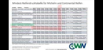

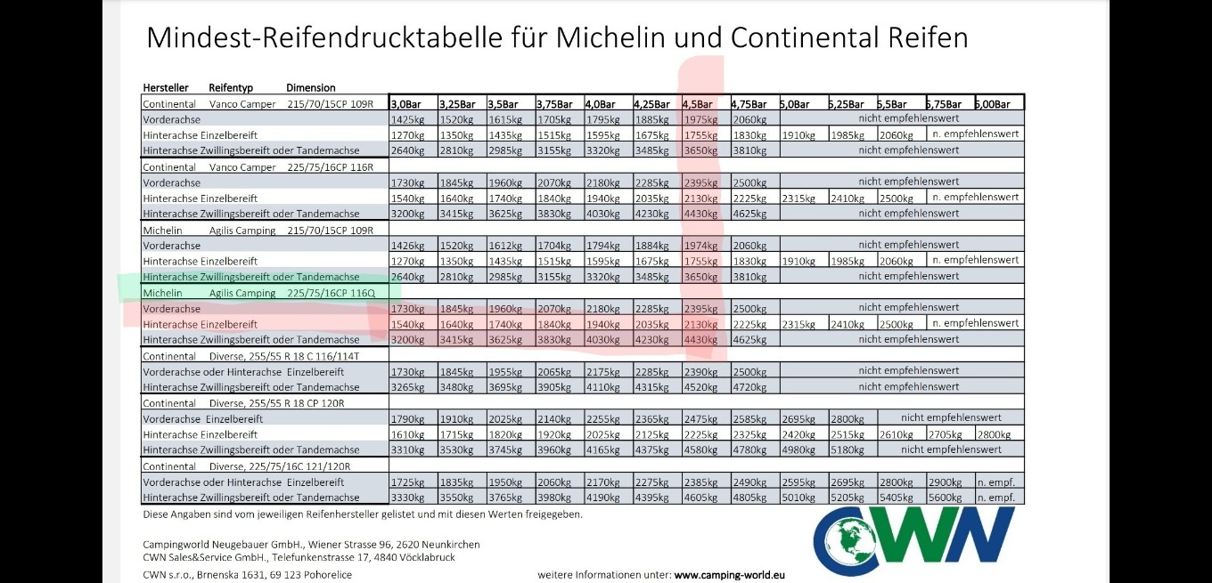

  • Hallo, nun bin ich dieses Jahr auch die erste Tour gefahren und muss meinen Senf bezüglich Luftdruck und Michelin Angaben abgeben.
    Was Heiner aus dem Pressetext von Michelin zitiert gibt in vieler Hinsicht entscheidene, oder eben keine Hinweise auf das was richtig oder falsch ist.
    Es werden zum Luftdruck keine Gewichtsangaben gemacht und auf der Homepage steht bei "großen Mobilen kann der Fülldruck..."
    Wenn man die Angaben in die Tabelle von Rainer Rajaham überträgt (statt der angegebenen 4,75 sollen 5,5 bzw, der dem anderen Bsp. statt 5,25 eher 6,0 bar gefahren werden) decken sich die Angaben bei 2,25 bzw. 2,5 t.
    Von daher fühle ich mich in meinem Empfinden bekräftigt, dass 5,5 bar auf der VA ( Achslast 1,5t) erheblich zu viel ist.
    Im Winter hatte ich auf diese Drücke zur Vermeidung von Standplatten angehoben und hatte bei diversen Bewegungsfahrten absolut keine Rückmeldung über das Lenkverhalten. Beim Anfahren auf nassem Asphalt drehten leicht die Räder durch. Vor der ersten Tour habe ich wieder abgesenkt auf VA 4,7 und HA 5,0 Bar und kann nun wieder einen Fahrbahnkontakt wahrnehmen, auch der Schlupf ist deutlich minimiert. Ich halte dies für Kompromiss aus Komfort und Wirtschaftlichkeit. im Sommer werde ich sicherlich den Kaltdruck um weitere 1/10 absenken.
    Sicherlich kann man diskutieren, welcher Wert der Ideale ist, aber früher bin ich meistens einen höheren Fülldruck als empfohlen gefahren, aber seid der Rollwiderstand, respektive der genormte CO² Ausstoß entscheidend ist, geben die Hersteller immer höhere Drücke vor und ich fahre einsatzbedingt niedrigere Drücke.
    Kleines Beispiel, aus sportlicher Sicht fahre ich bei meinem PKW einen Kaltfülldruck von 2,1 statt empfohlener 2,5. Nach wenigen zügigen Landstraßen Km pendelt sich der Druck bei 2,5/2,6 ein. Starte ich mit dem empfohlenen Druck steigt dieser über 3,2 Bar und der Reifen schmiert nur noch über den Asphalt und treibt die Laufflächentemperatur über 60 Grad hinaus, was kein Straßenreifen lange mitmacht.
    Gruß Marco
