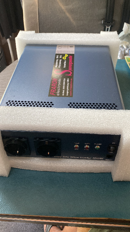

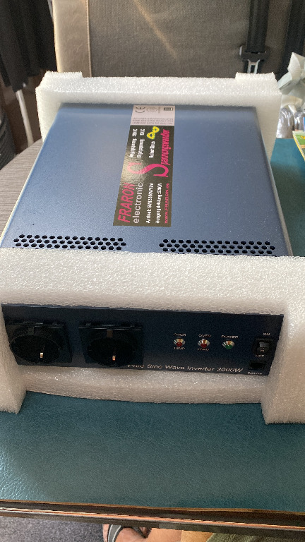

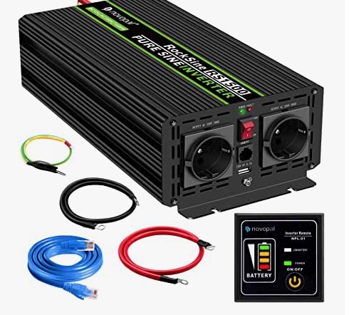

    ich habe folgenden WR drin.
    Der erste ist mir in Spanien kaputt gegangen. Null Signal mehr.( War Garantiezeit)
    Habe mir in Spanien über Amazon den gleichen geholt, weil ja alles andere gepasst hat.
    Dieser hat heute früh seinen Geist in Frankreich aufgegeben.Also nicht lange gehalten.
    Ich gehe davon aus, das jeweils eine oder mehrere Sicherung im Gerät durch sind. Welcher Grund auch immer.
    Allerdings darf ich sie als Kunde nicht ersetzen.... Garantie und Bedienungsanleitung (5 Sicherungen liegen beim WR bei) ;)

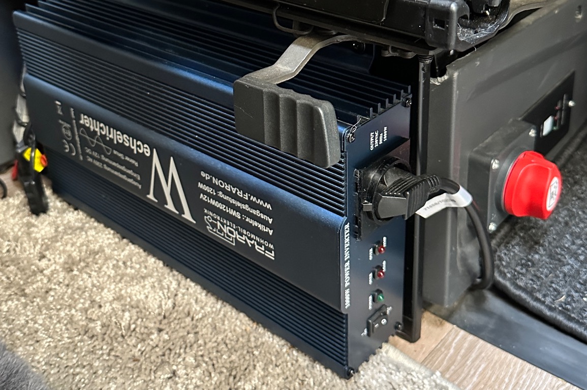

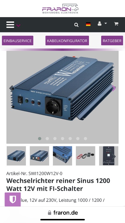

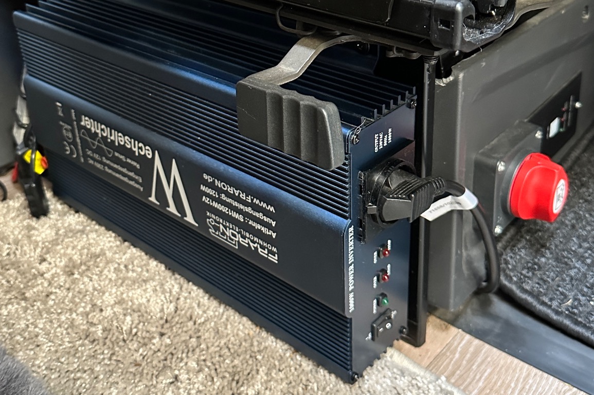

  • Hi Kalle,
    Ich habe auch einen Fraron! Besonderheit ist der integrierte FI!!! Wenn es um Sicherheit bei der Gesundheit geht, gebe ich lieber etwas mehr aus! Biste erst einmal tot, ist nicht sicher ob was weitergeht!
    Grüße aus der Mitte Deutschlands!
    Joachim
  • Hallo Joachim,
    Sicherheit ist immer wichtig. Das mit dem FI gefällt mir auch gut bei Fraron.
    Welchen hast du ?

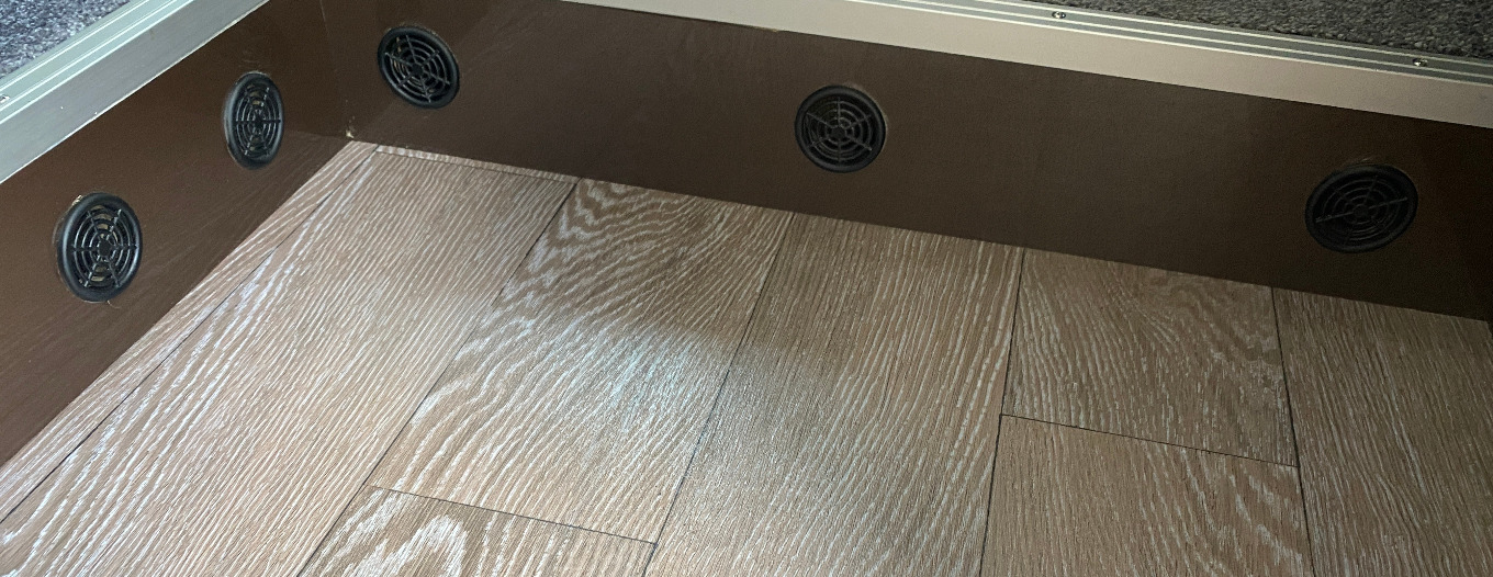

    Für unter den Sitz vll. zu groß. Hinter dem Sitz, kann ich mir so gar nicht
    vorstellen. Da ist doch das Lüftungsgitter?

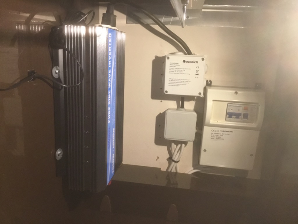

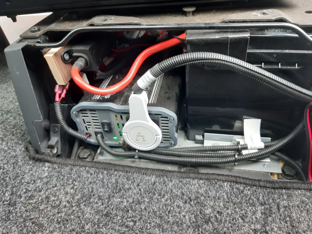

  • Moin Kalle,
    anbei ein Bild vom Einbauort hinter dem Sitz! Hat der Hobby Vertragshändler so eingebaut!
    Passt für mich perfekt!!!
    Grüße
    Joachim

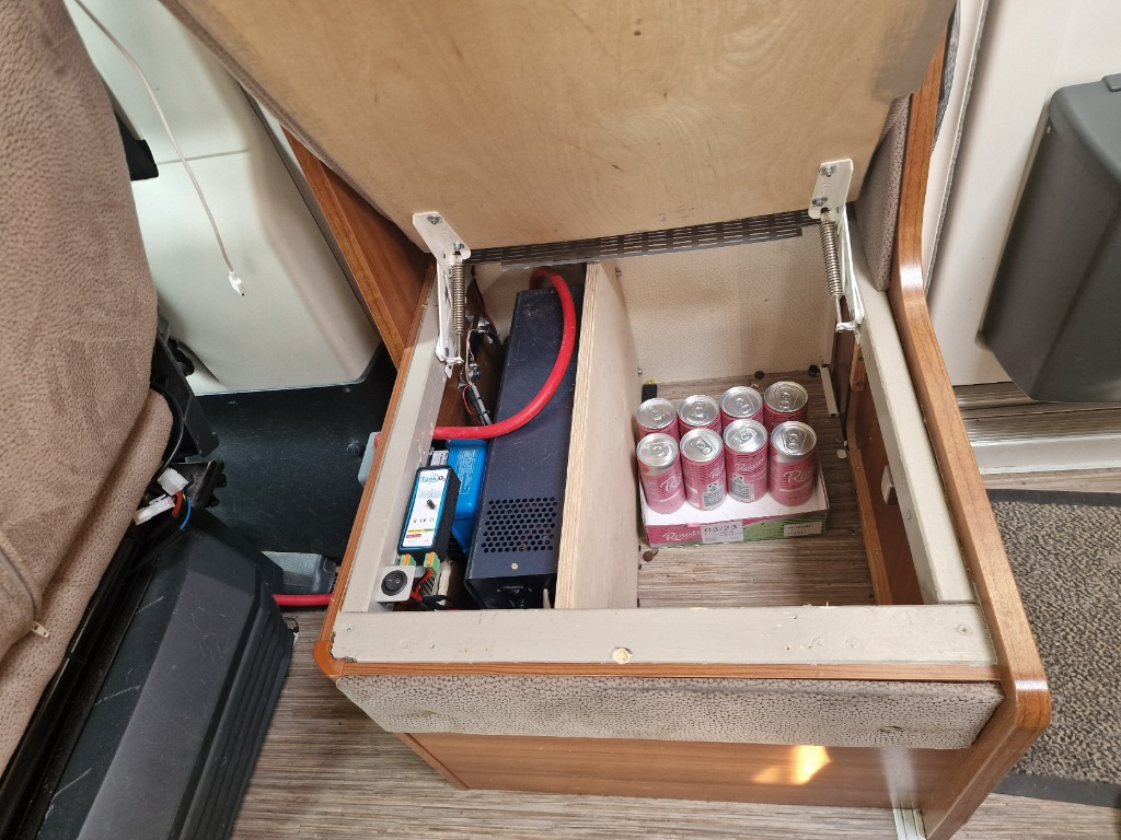

  • Hi Gemeinde,
    ich hatte mich für den Ective CSI 20 entschieden, Vorteil: 20 A zusätzliche Ladung wenn an Landstrom, genügend Leistungsreserve (gut für die Lebensdauer), passt aber nur längs unter den Fahrersitz, Preis heute um 450€.
    Unter dem Beifahrersitz wohnen zusätzlich der Solar-Laderegler von Victron und die 280Ah LiFePo Eigenbaubatterie. Dafür waren tiefgreifende Umbauten nötig. Läuft aber einwandfrei.
    LG, Richard

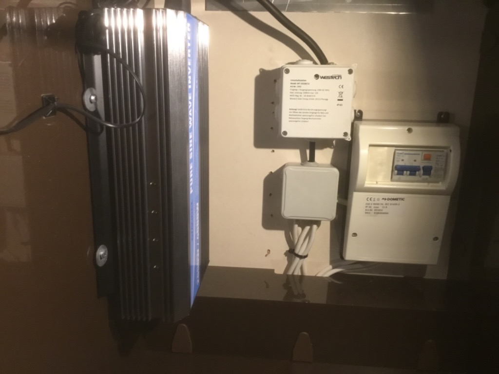

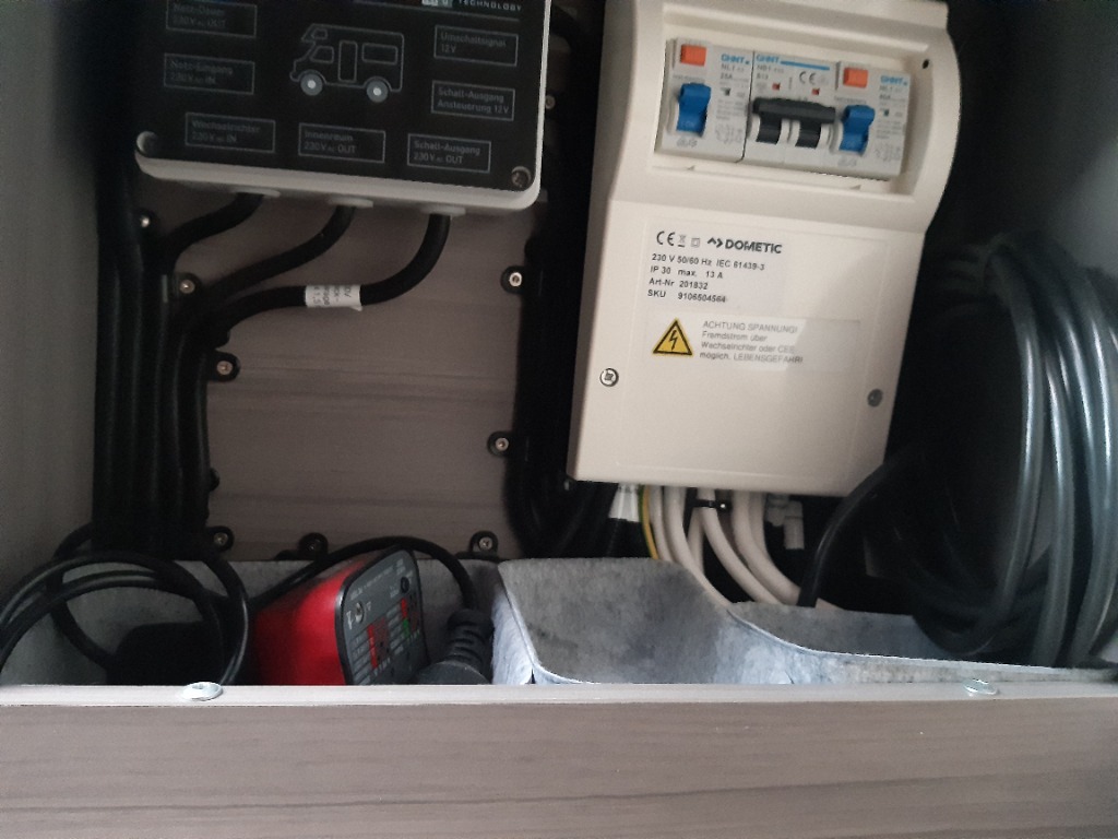

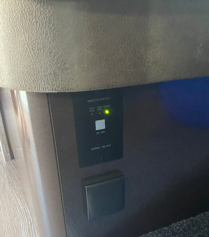

  • Moin Kalle, bei mir sitzt der WR unter dem Bett Fahrerseite, da ich dort auch den Sicherungskasten habe. Somit konnte ich sehr einfach alle 230 V Steckdosen im Fahrzeug über den WR versorgen. Musste dann allerdings unter dem Fahrzeug nach vorne, da meine Lithium unter dem Beifahrersitz verbaut ist. Mit dem richtigen Kabeldurchschnitt aber kein Problem.
    Mein WR ist ein 2000/4000 W von Giandel, mit FB.
  • Hallo Christoph,
    Sieht gut aus. Allerdings ist das wohl auch nur etwas für Spezialisten.
    Ich habe meinen WR nur so genutzt, nicht über die vorhandenen Steckdosen.
    Du brauchtest ja bestimmt auch eine Netzvorrangschaltung. Für mich ist das
    So schon zu kompliziert. Und mit Strom sollte man ja nicht spielen 😀
    Muss schon einer machen der Ahnung hat.

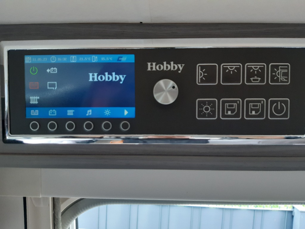

    ich habe wie Frank auch den Büttner PowerLine 1500 an Bord. Dieser läuft seit 2 Jahren ohne besondere Auffälligkeiten und beliefert unseren 1500-Wasserkocher und den Fön zuverlässig mit "Saft". Der eingebaute Lüfter arbeitet still und leise; allerdings hört man ein leichtes Brummen der Elektronik. Der Händler hat diesen unter dem Fahrersitz neben der zusätzlichen Aufbau-Batterie eingebaut Die Platzverhältnisse sind knapp. Von der im Gehäuse eingebauten Schuko-Dose geht es mit einem extra-flachen Schuko-Winkelstecker seitlich zum Verteilerkabel an den Sicherungskasten. Die vordere Kunststoffabdeckung der Sitzkonsole lässt sich problemlos schließen. Ursprünglich hatte ich die 230V-Leitung vom Wechselrichter als Single-Dose 1:1 auf die Schuko-Dose unter die Dinette legen lassen und diese von der restlichen 230V-Verteilung des Wohnmobils getrennt; das Bedienpanel als nachvollziehbare logische Einheit direkt daneben. Später habe ich dann selber die Netzvorangschaltung Büttner NU-3600 sowie FI/RCD nachgerüstet, um immer auf allen Dosen Saft zu haben. Der Büttner-Wechselrichter lässt sich zusätzlich zum Bedienpanel auch über einen 12V-Schaltkontakt einschalten. Da ich das große Hobby-TFT -Display mit zusätzlichen Bedientasten verbaut habe, nutze ich nun auf dem Hobby-Display die Taste mit dem "Sonnen"-Symbol um über den entsprechenden, bisher ungenutzten Schaltkontakt auf der Toptron-EBL-Platine den Wechselrichter an- und abzuschalten. Das Bütter-Bedienpanel blieb, wie bisher, am Dinette-Sockel. Wenn man das Wohnmobil verlässt und die Aufbautür schließt, fällt der letzte Blick automatisch auf diese Anzeige. Wenn's grün leuchtet, weiß man, dass der Wechselrichter noch läuft.
