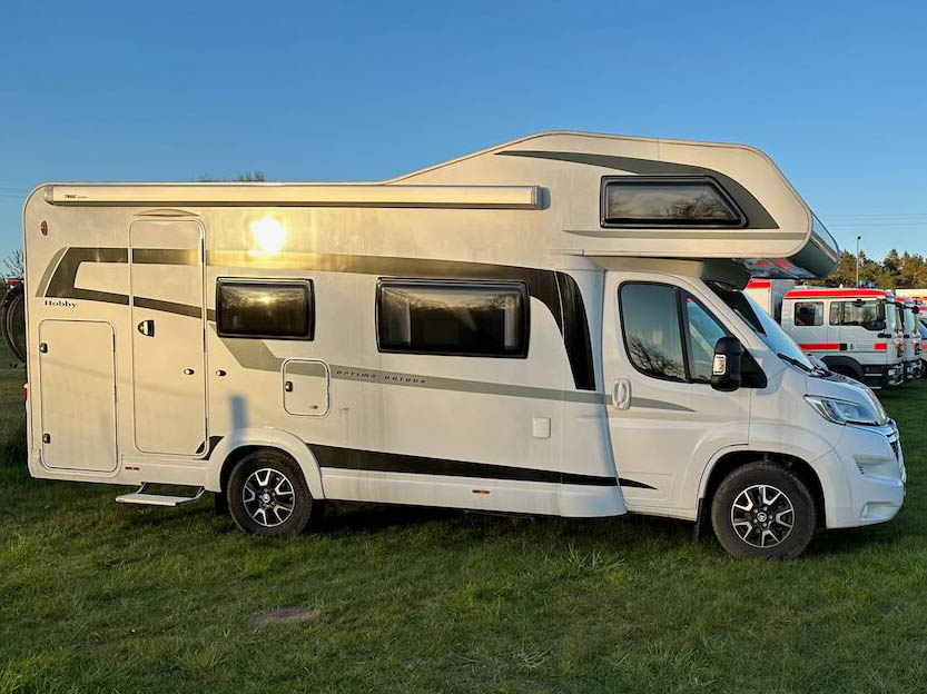

    So sieht Klumpi aus:
    Ansonsten ist und war mir klar, dass Hobby nicht unbedingt der Porsche unter den Herstellern ist. Aber Knaus legt die Latte meiner Erfahrung nach nochmal eine ganze Stufe tiefer. Andererseits liest man leider auch, dass man oft auch nicht besser als Kunde behandelt wird, wenn man einfach mal das Doppelte ausgibt. Es ist nicht einfach, heutzutage.

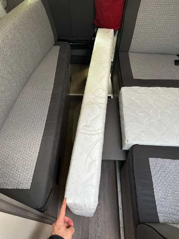

    Was eben "lustig" ist, ist, dass z.B. zusätzliche Polster für den 5. und 6. Schlafplatz (Sitzgruppe Mitte) dabei waren, aber weder die untere Gleitschiene für den Tisch einzuhängen eingebaut ist, noch eine Stütze, für das Polster im Gang. Die Leiste habe ich nun selbst nachträglich angebracht.
    Auch sind 2 zusätzliche Gurte auf den nach hinten gerichteten Sitzplätzen vorhanden, aber in den Kfz-Papieren bisher nicht eingetragen. Also müssten mMn auch 6 Personen mitfahren dürfen. Kläre ich vllt. irgendwann mal ab.

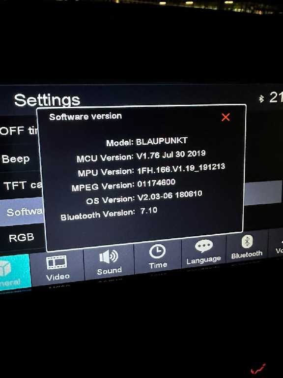

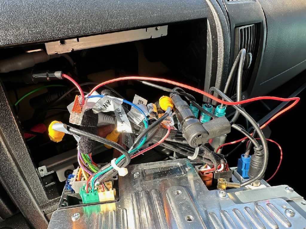

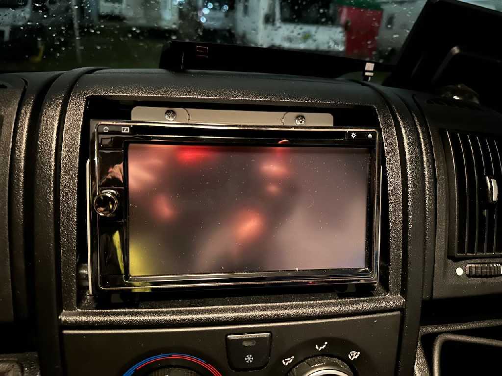

    Das Blaupunkt Autoradio war von Anfang an falsch angeschlossen. Das hat mich Nerven gekostet. Hat sporadisch einfach wärend der Fahrt neu gestartet und auch die Einstellungen nicht behalten.
    Aber - toi toi toi - der Blaupunkt Kundenservice hat gut per E-Mail geholfen. Zuerst ging ich (wegen der Neustarts) von eine Softwarefehler aus, aber das war eine falsche Fährte.
    Dauerplus und Zündplus waren werksseitig am Anschlussstecker vertauscht. Dadurch hat das Autoradio immer die Einstellungen verloren und aufgrund des Kabelquerschnitts wohl auch gelegentlich mal neu gebootet, wenn der Verbrauch zu hoch (und damit die Spannung zu niedrig) war.
    Die Pins (A4 und A7) bekommt man mit viel Geduld und Fingerspitzengefühl per Haarspangen aus dem Plastikstecker rausoperiert.

    Hallo Peter,
    das Blaupunkt DAB 690 CAMPER war auch einer der 30 Mängelpunkte. "Falsch anschließen" kann die Montage-Gruppe im Hobby-Werk auch immer gut. Der grundsätzliche Fehler von Hobby war, es überhaupt einzubauen. Zu diesem Gerät gibt es einen riesenlangen Mängel-Thread. Zum Glück kann man dieses Problem ja zur Not selber beheben - wie man das Blaupunkt ausbaut weißt Du ja bereits..
    Schön für Dich, das der Blaupunkt-Service helfen konnte. Bei mir haben die damals auf meine Anfragen noch nicht mal gezuckt....
    Dein Klumpi hat das Dekor der Modelljahre 2019-2021. Hat dann wohl bei Spann-an ein wenig gestanden, bis2022 der erste Käufer zugeschnappt hat.
    Gewichtsprobleme bei der Kombi "Alkoven" + "Light Chassis mit zulässigem Gesamtgewicht 3,5t" ist nicht überraschend. Selbst unser V65GE mit 2 Personen hat auch irgendwo eine Bleiplatte verbaut. Bin auch immer haarscharf drüber. Das Gepäck muss noch etwas optimiert werden.
