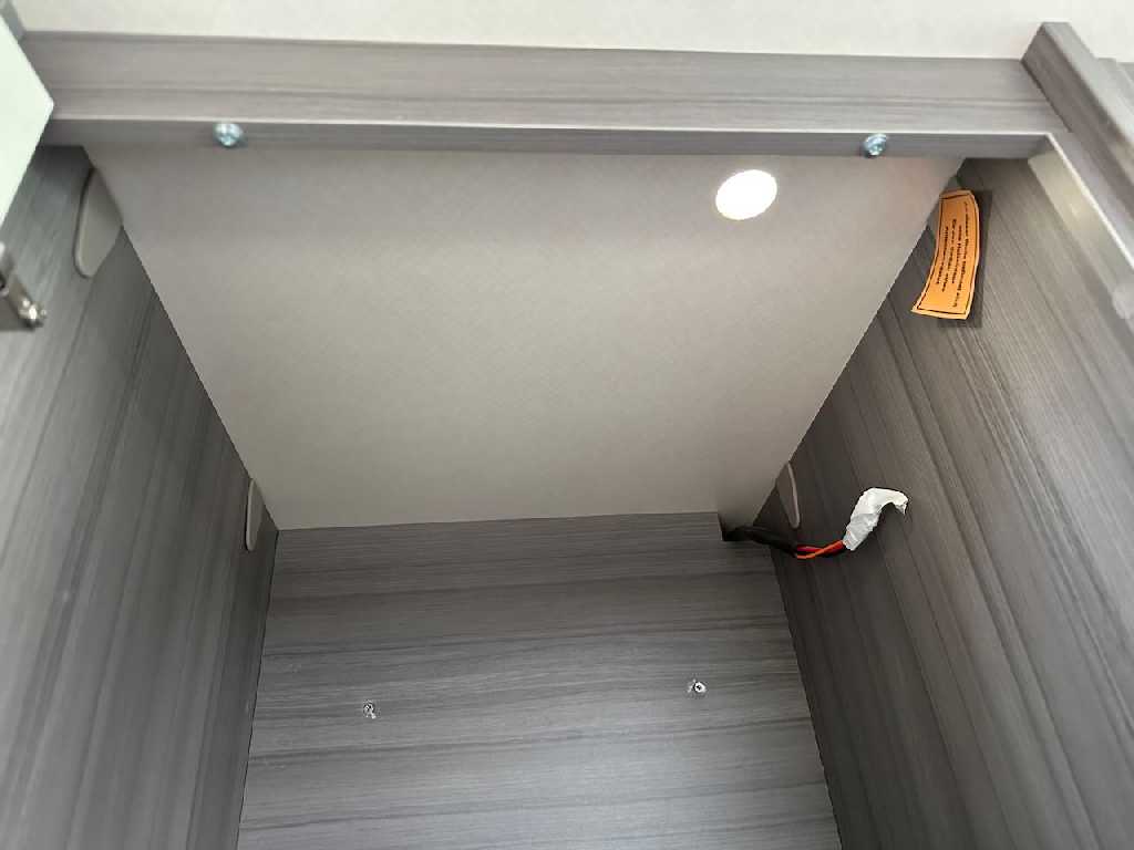

    Das ist das Loch von innen:

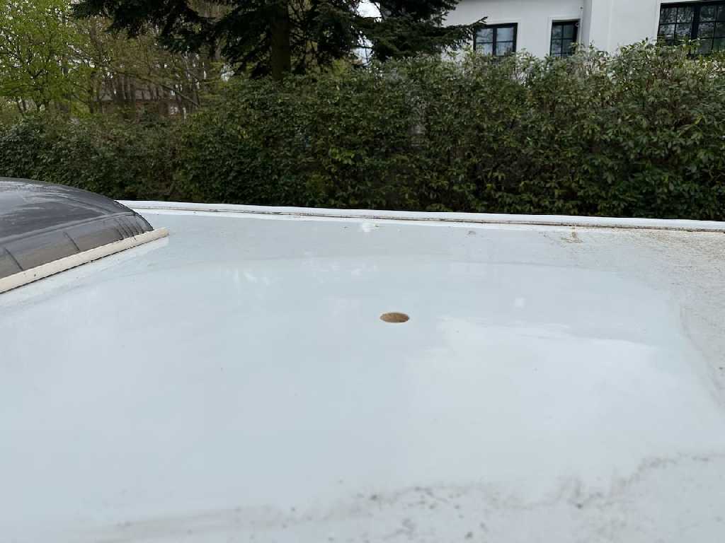

    und von Außen:

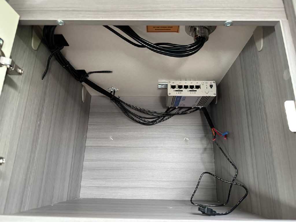

    So siehts danach im Schrank über den Kühlschank aus:
    Bzw. so sieht die Halterung für den Router aus:

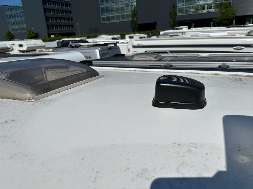

    Und das ist die fertig montierte Antenne auf dem Dach:

    Die Antenne ist von https://www.fts-hennig.de/ante…/fts-complete-car-5g.html
    Eine andere Werkstatt verbaut die auch schon, da hatte ich mir ein Angebot geholt. Aber das Loch habe ich aus Kostengründen dann doch lieber selbst gebohrt.
    Ich habe noch nicht so viel Erfahrung sammeln können, aber denke, das ist schon gut bzw. wesentlich empfangsstärker, als ein Smartphone. Das Schöne ist, dass ich notfalls auch die Antenne gut auswechseln könnte, sollte eine neue Technologie auf dem Markt kommen.
    Die Antenne liegt um die 250€ und der Router (RUT50X) geht richtig ins Geld mit 560€, ist aber TOP. Ich habe damit praktisch immer eine Standleitung (VPN) zur Firma und kann neben 2 SIM-Slots auch das WLAN eines Campingplatzes "abgreifen" und per Netzübersetzung (NAT) weitergeben. Ich strahle mehrere SSID's aus und kann damit auch Freunden/Bekannten ein extra Netz aufmachen.
    Ansonsten tut es auch ein RUT950 oder RUT955, wenn einem LTE ausreicht, was in der Regel der Fall ist. Die Geräte sind erheblich günstiger.
