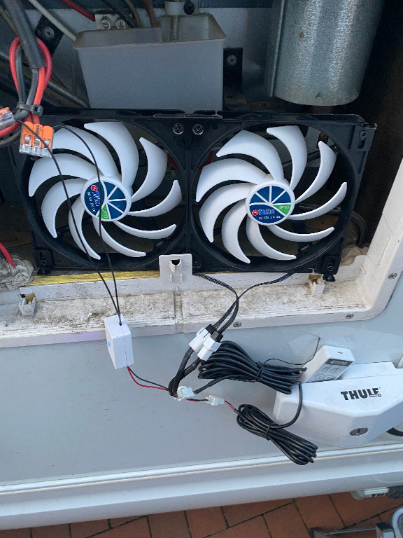

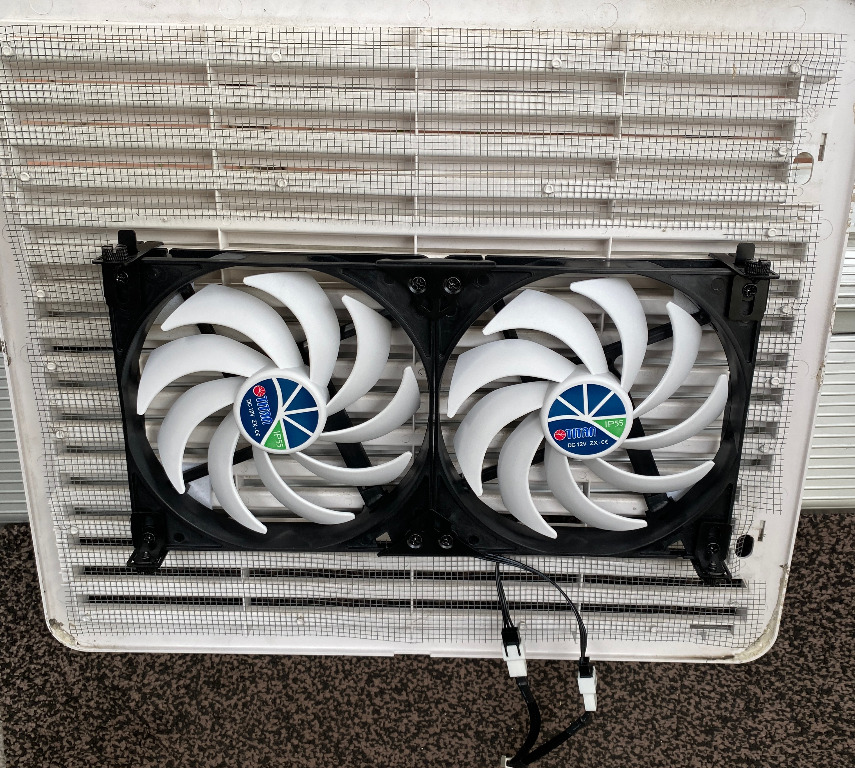

    Sehe ich die Bilder richtig, dass Du die Lüfter an die unteren Lüftungsgitter bauen möchtest?
    Du hast die Anleitung hoffentlich nun komplett gelesen, Einbau oben und Lüfter sollen die Luft rausblesen.
  • Hallo Marco,
    abba klaaaaaaaa.
    Hatte nie etwas anderes vor. Unten war nur für den Test,
    weil da der Stromanschluss ist. Gut aufgepasst ;)
    kaum macht man es richtig - schon klappt es wie gewünscht.

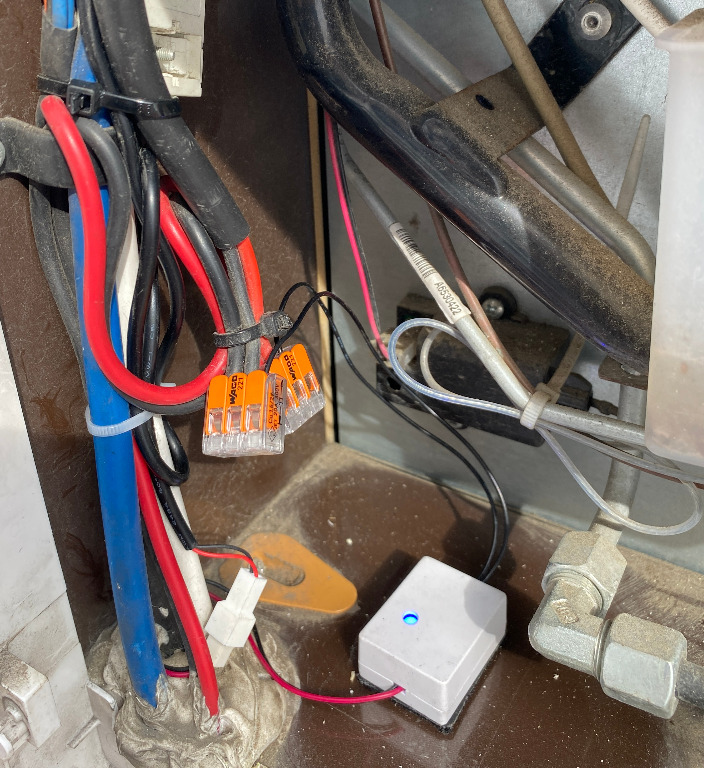

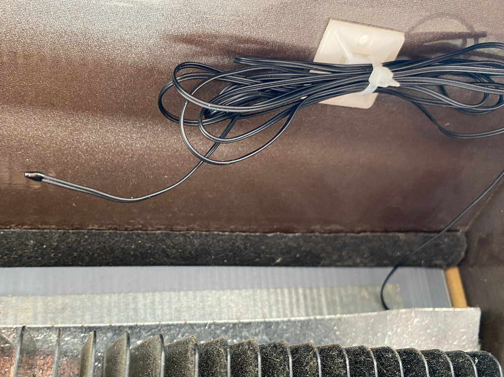

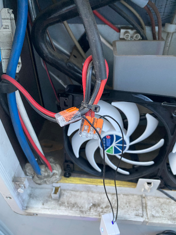

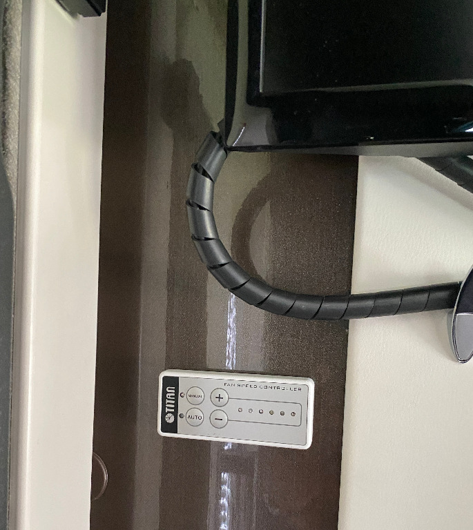

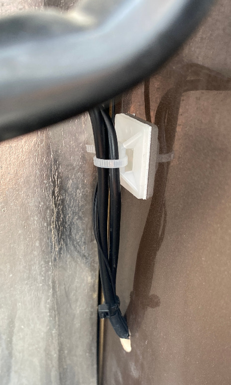

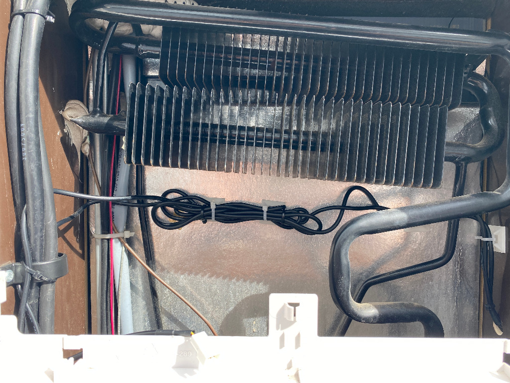

    Anbei mal ein paar Bilder:
    Nun is abba Schluß - Vielen Dank euch

    den Lüftereinbau gegen den Wärmestau kann ich ebenfalls nur empfehlen. Seit Einbau auch bei 36° Außentemperatur Eisfach immer deutlich im Minus, Kühlfach max 15°. Früher Eisfach im Plus-Bereich, Kühli über 20°
