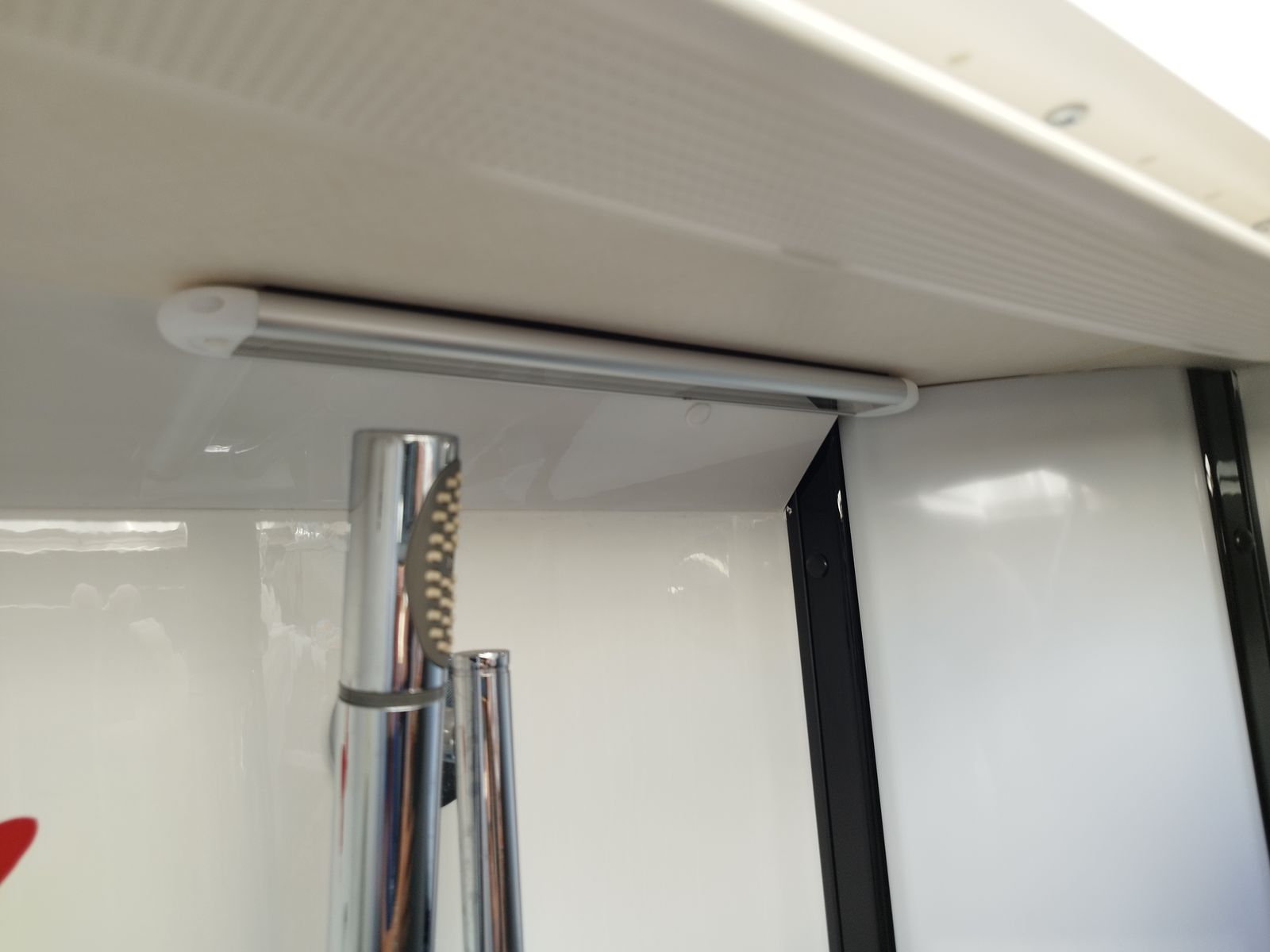

    nö, hab ich nicht. Aber halb so wild. Hab halt Mal die Verkleidung abgenommen und hinter geschaut. Spot ausgebaut und eine LED Lampe an der Decke befestigt. Anschluss über den Spot. Lampe hat sogar noch einen Schalter. Somit brennt die nicht immer mit wenn auf Klo Licht an ist.

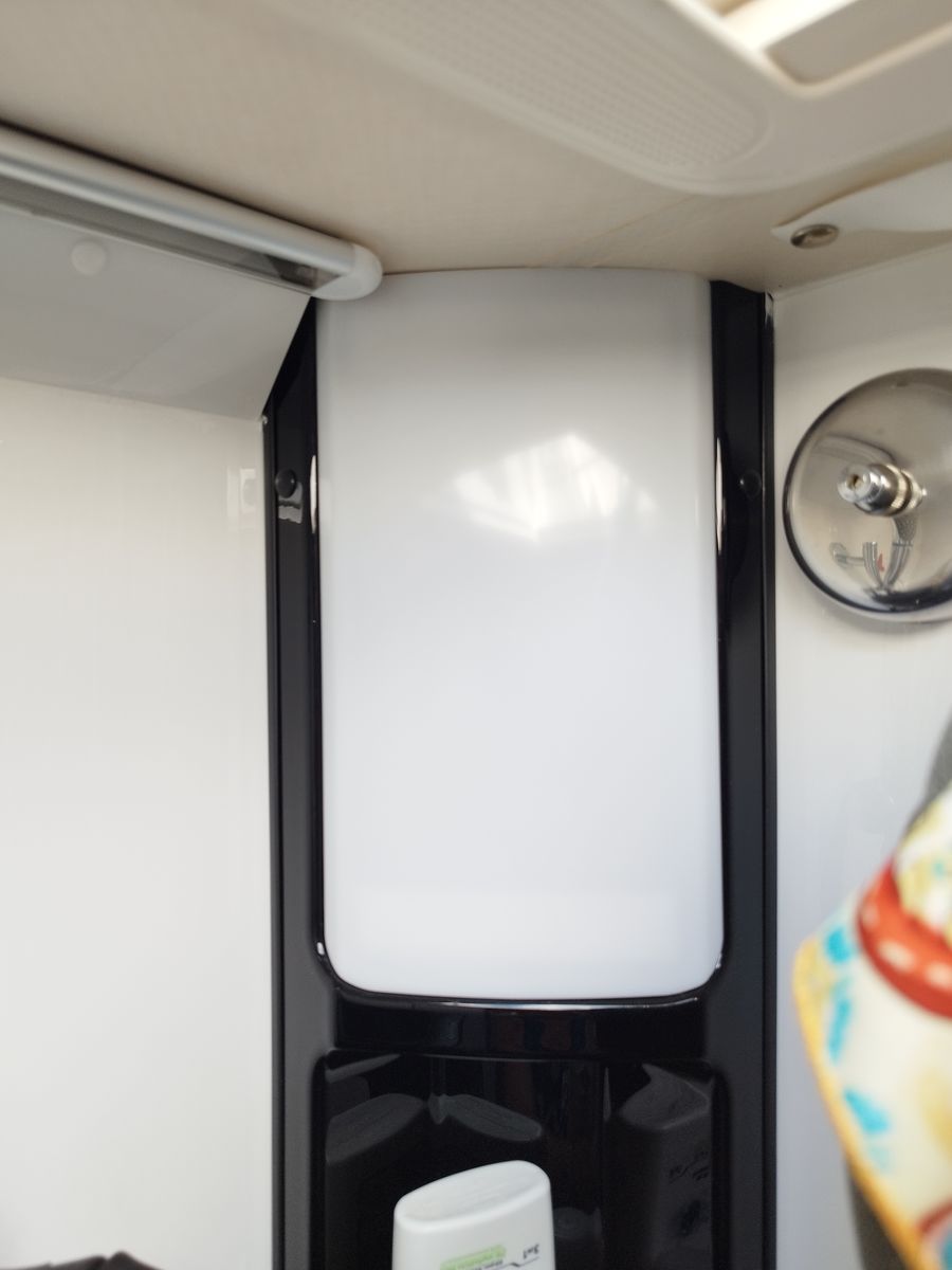

    gemeint ist die Milchglas Plastik Abdeckung in der Duschsäule. Die ist nur mit Klettband befestigt. Geht zwar stramm, aber man bekommt sie ohne Werkzeug und vor allem ohne Schaden ab. Dahinter liegt ein Einbauspot mit recht wenig Leuchtkraft.

    hält ordentlich, mit sanfter Gewalt geht die dann aber tatsächlich so einfach ab. :)
