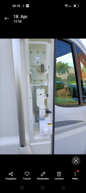

    Ich habe mir ebenfalls mit Heosafe die Aufbautür vom Händler sichern lassen. Und ja ich weiß, dass ich bei nem Defekt des Schlosses ein Problem bekomme.

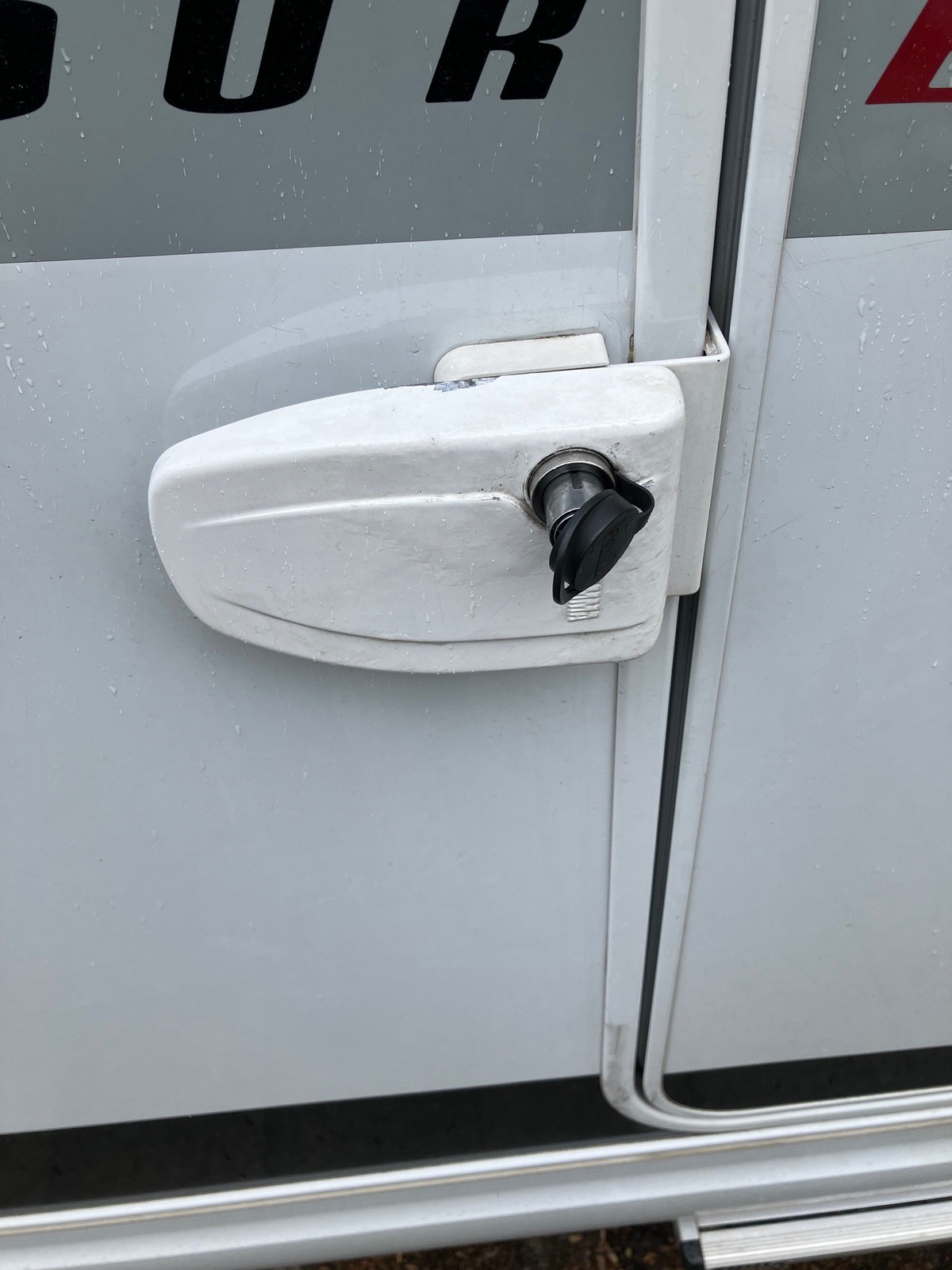

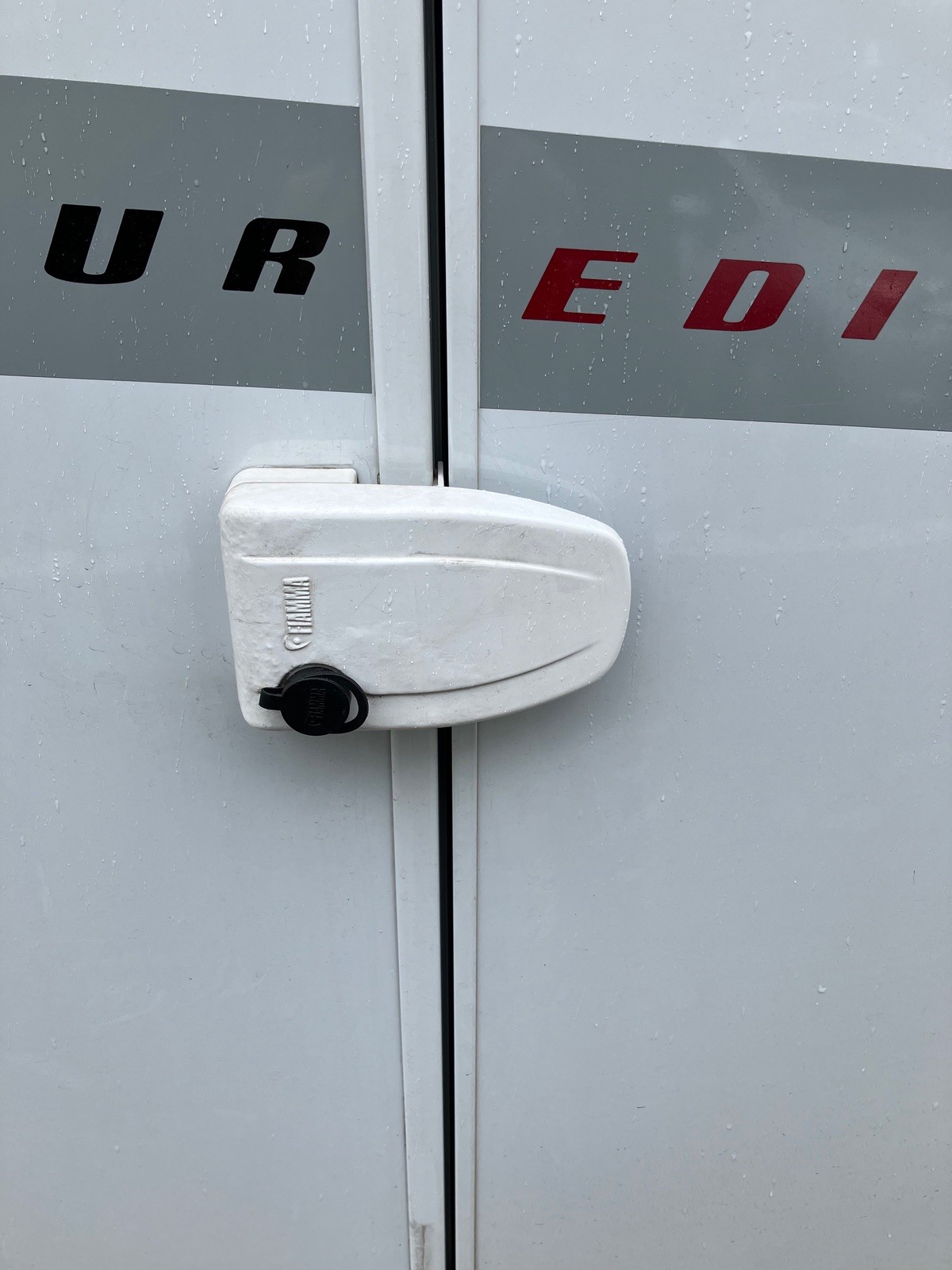

    wir haben außen den schwenkbaren Riegel von Fiamma, wobei nach 3 Jahren sich die Farbe ablöst. Der von Thule soll bessere Qualität haben.

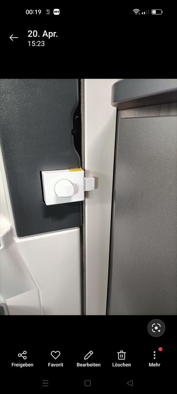

    Innen haben wir einen Stahlstift, der in das Türschloss eingehängt wird. Ein Einbruch wird zwar damit nicht endgültig verhindert, aber erschwert und es macht Lärm beim Einbruch, sodass ich innen reagieren kann.

  • Hi Ihr Lieben, ichbin neu hier und grüße herzlich. Wir haben auch alles mit Heo gesichert und wie Hobby Optimist weiss ich, dass das Schloss besser halten sollte ;O).

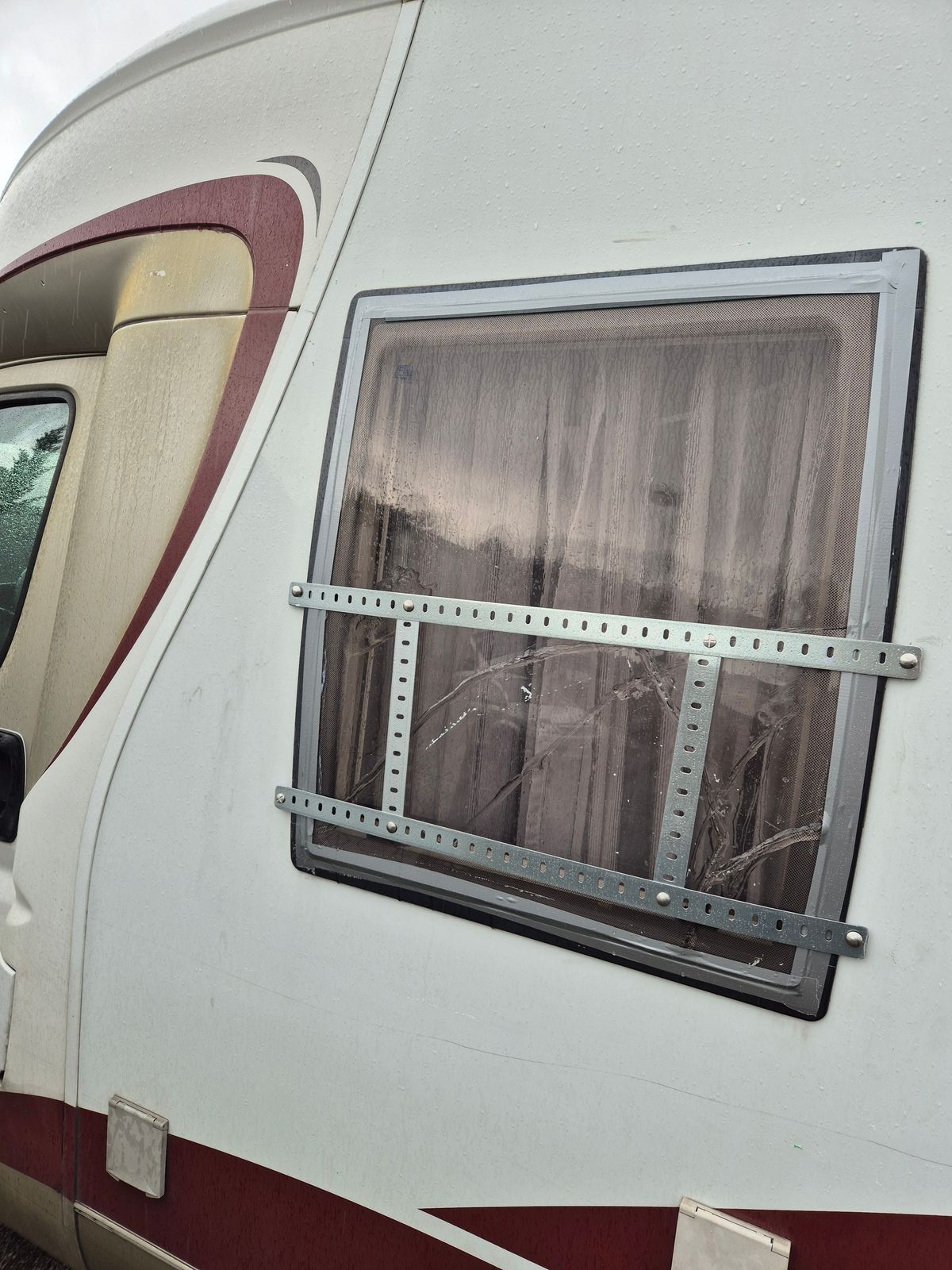

    Gerade bin ich in Athen bestohlen wurde. Der Täter kam über die große Seitenscheibe. Nun habe ich beide Seitenscheiben zusätzlich gesichert wie auf dem Bild zu sehen (Knastkarre ;O) Vorerst habe ich die zerstörte Scheibe geflickt, werde mir aber eine neue einbauen. Ich bin dennoch sehr desillionisiert, rein kommen sie wohl immer.
    Ich halte ein vonn innen verschlossenens Heosafe aber für eine gute Lösung, genau wie Frank bin ich aber noch auf der Suche nach einer besseren Lösung für die Aufbautür, wenn ich gegen diese von innen drücke entsteht (auch abgeschlossen) oben sofort ein Lichtschlitz, da diese sehr weich ist.
  • Frederick, hast Du ein Bild von dem Fiamma Riegel, den kenne ich gar nicht
    Hallo Frank,

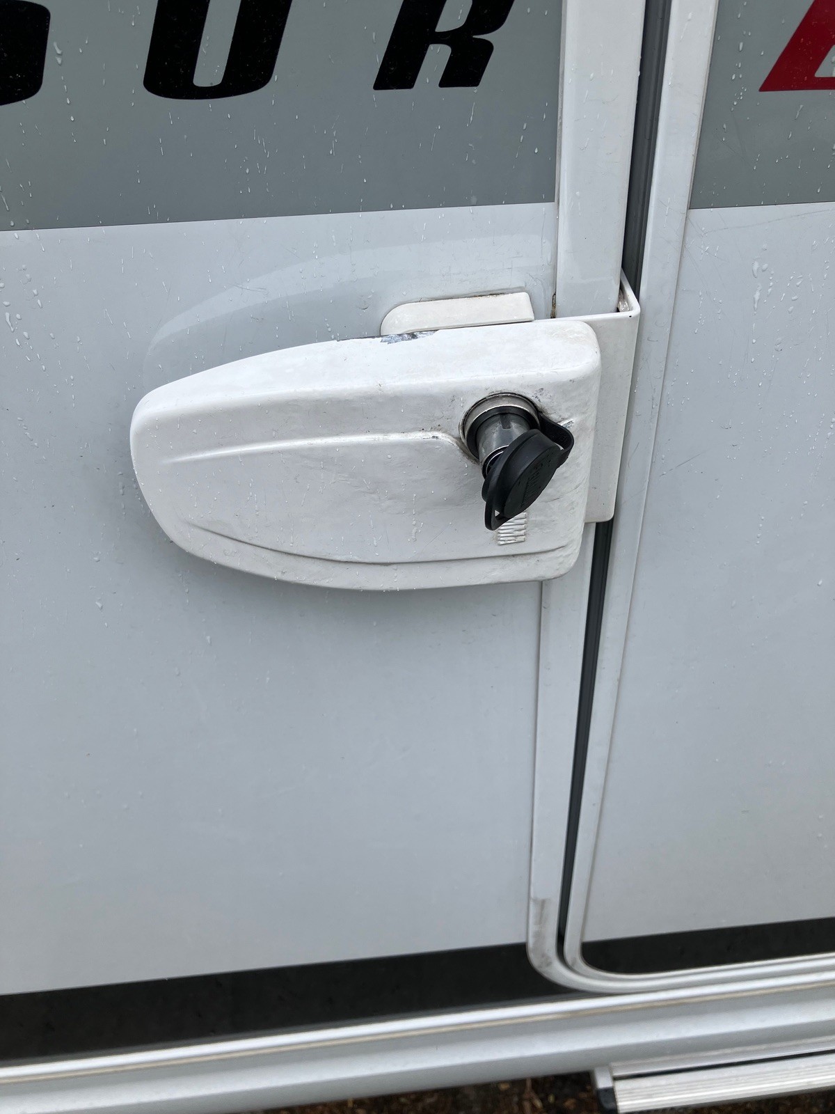

    den schwenkbaren Riegel (allerdings Thule) haben wir auch.

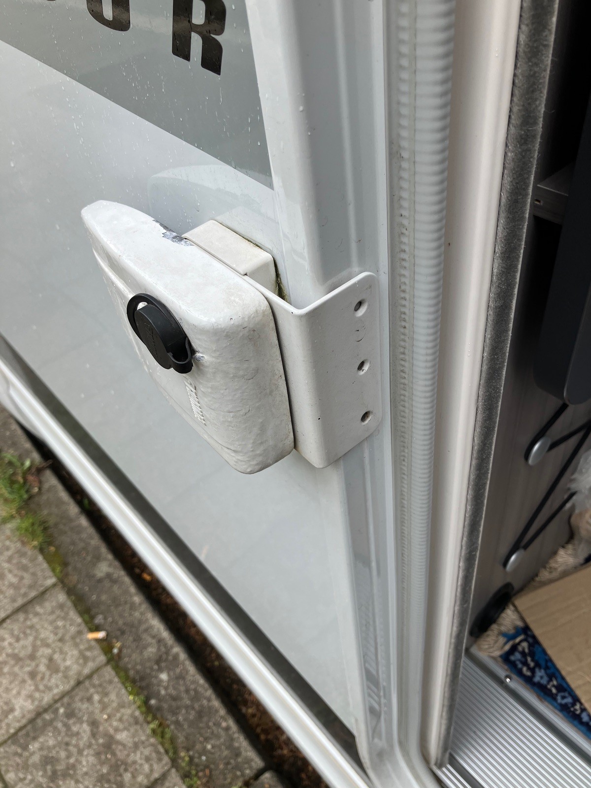

    Ich habe mir vor unserem Urlaub noch das Fiamma Schwenkschloss eingebaut. Der Einbau ist denkbar einfach, und die Kosten halten sich mit knapp 60€ in Grenzen.
    Dass nach nur 3 Jahren der Lack abblättert, macht mich natürlich nachdenklich, ich werde darauf achten, und ggf reklamieren, denn eine solide Lackierung sollte heutzutage eigentlich Standart sein.
    Natürlich gibt es viele Möglichkeiten, wenn jemand mit Gewalt ins Wohnmobil möchte, kommt er wahrscheinlich auch rein. Aber man kann es den Gaunern ja zumindest erschweren, denn wenn es zu lange dauert, lassen einige wohl hoffentlich davon ab.

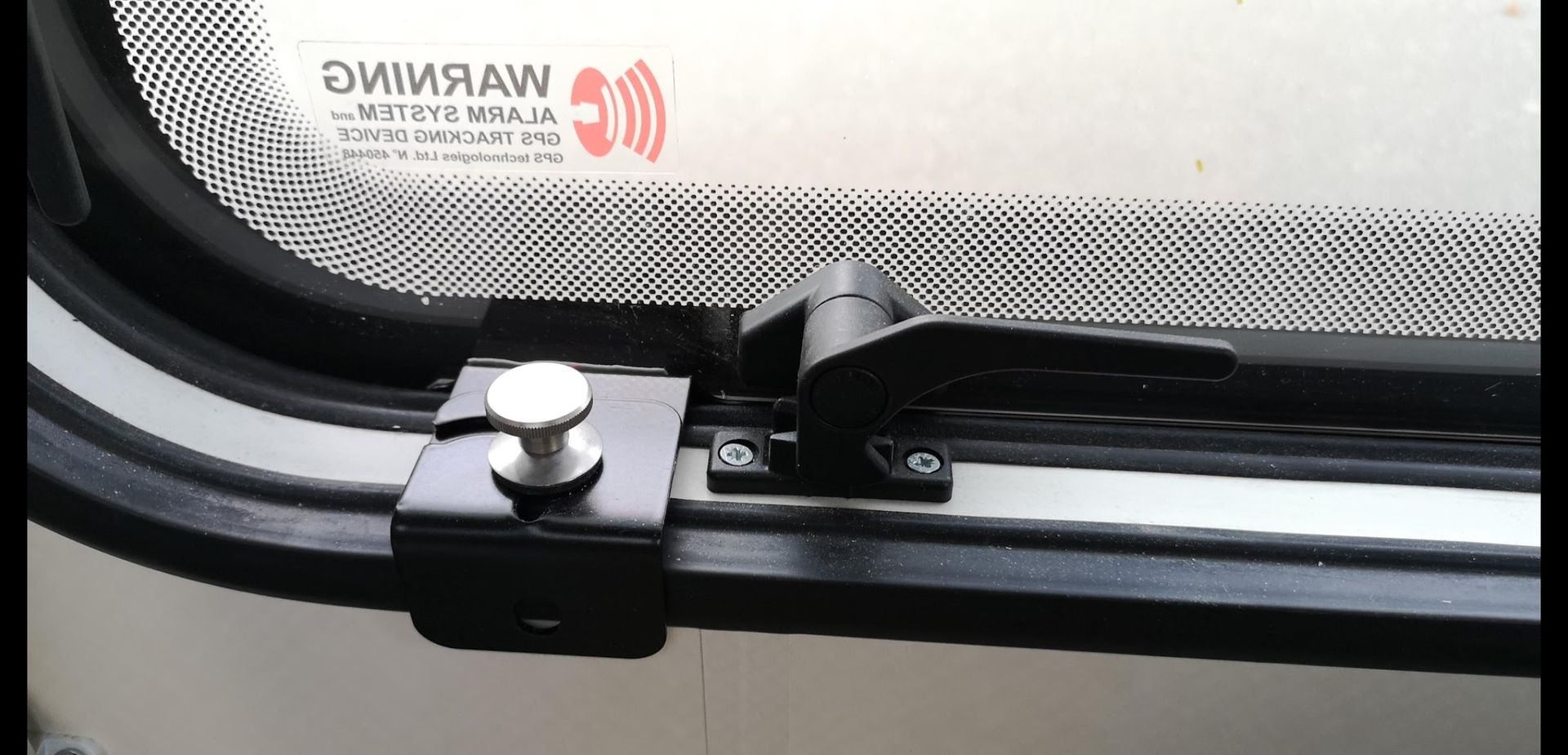

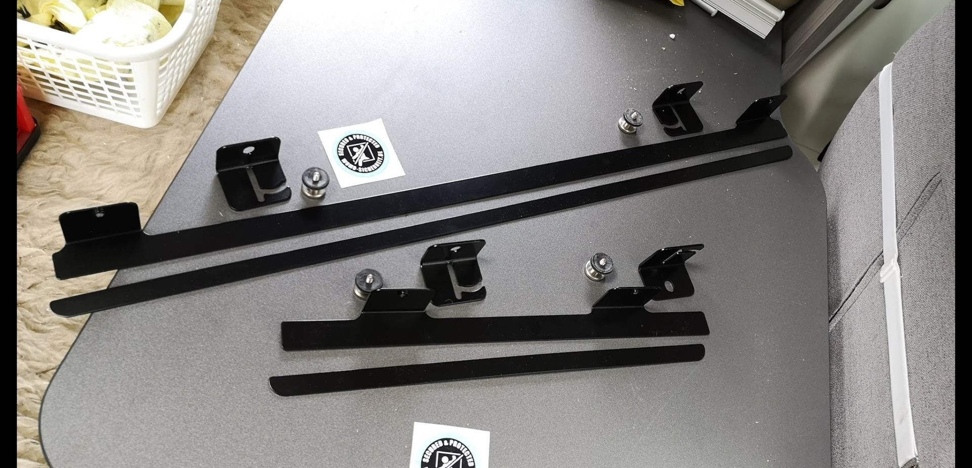

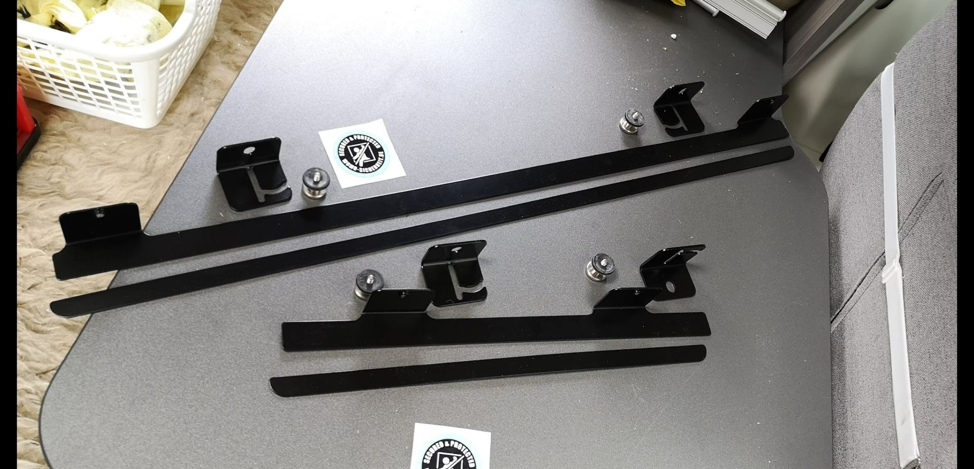

    *Schwachstelle Aufbau-Fenster: da vertraue ich auf das System von womosicherheit.de:
    Zusammen mit der Aufbautür sind die filigranen Fensterriegel IMHO die grösste Schwachstelle. Diese Edelstahl Bügel sind da schon ne andere Hausnummer.
    Info: die gibt's eigentlich nur in Silber. Möchte ich nicht leiden, daher hab ich die pulverbeschichten lassen.
    Alarmanlage ist auch gut, allerdings nerven mich die recht häufig vorkommenden Fehlalarme.
  • Moin Frank,
    Die Leisten sind auch echt Saustabil.
    Original sind die innen- und die aussrnschiene mit doppelseitigem Klebeband von Tesa versehen.
    Das hab ich zum Pulvern entfernt und neu mit Klebeband von 3m versehen.
    Hält mindestens genauso stark.
