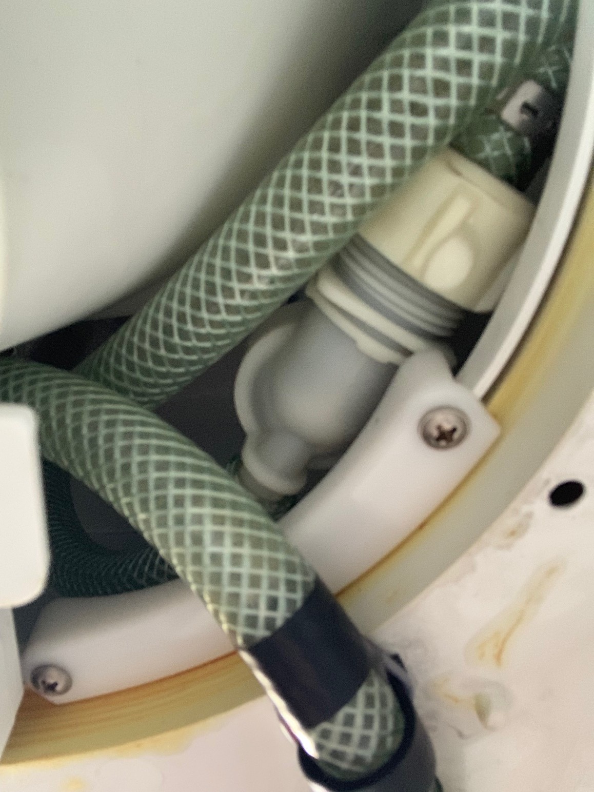

    im Februar als wir auf dem Weg nach Portugal waren hat es uns erwischt - ich ziehe die Toilettencassette raus und sie ist pitsch nass ober drauf und an der linken Seite - alles schnell trocken gelegt und die Undichtigkeit gesucht , wichtig war - es war Frischwasser !!! Ohne Geruch und ohne Farbe :) Hurra !!! - leider haben die schlauen Leute von Thetford gleich ein Vakuumventil und das Magnetventil unter der Toilettenbrille in dem "Sitzteil" vesteckt - es war nicht herauszufinden ob nun das Magnetventil oder das Vakuumventil undicht sind - ein zerlegen war auch recht aussichtslos - also haben wir den Urlaub mit einer Flasche "nachgespült" - geht ja auch.

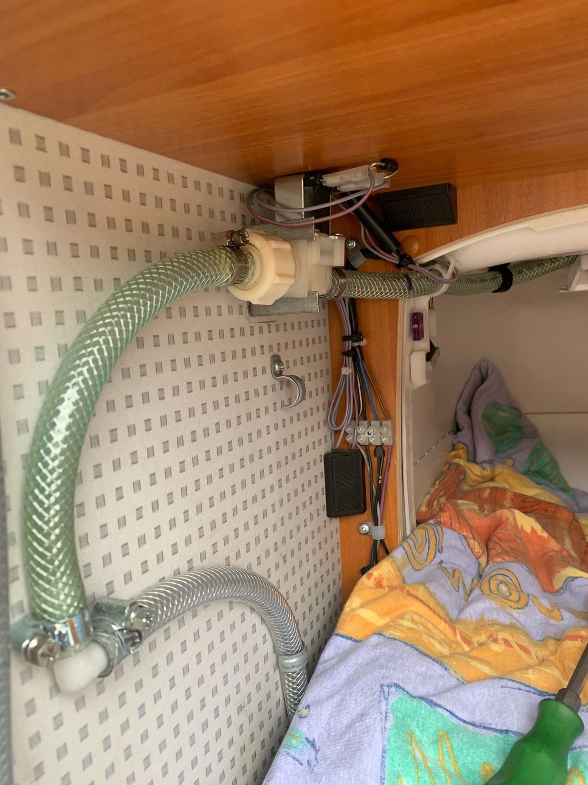

    Zuhause habe ich dann das Drama zerlegt ( das ist echt nicht einfach, weil die Arme zu kurz sind um an die 10 Schrauben heranzukomme! ) und gleich ein bisschen umgebaut - das Magnetventil befindet sich jetzt an der Wand neben der Toilettencassette - so ist nur noch das Vakuumventil unter dem Sitzteil ( das muss auch unbedingt an dieser Position bleiben !!!) - dieses war übrigens auch der Übeltäter :

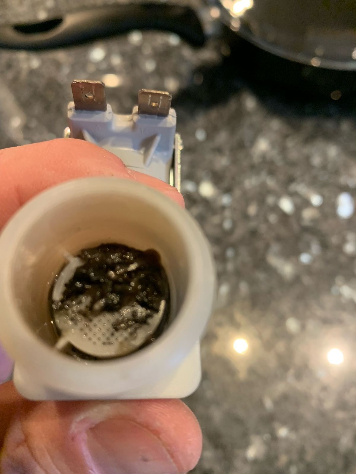

    Es ist recht schwer das Wasser aus diesen Leitungen zu entfernen und so steht es da und es bildet sich diese fiese schwarze Mist
    der das Magnetventil und auch das Vakuumventil zusetzt , alleine deshalb sollte man schon das Magnetventil verlegen um es ab und an man zu reinigen ! - zusätzlich werde ich mir in die Leitung einen Ablauf einbauen der mir ermöglich das Wasser vollkommen zu entfernen bei längeren Standzeiten.
    Ein paar Hinweise am Rande , wenn mal Dreck in dem Vakuumventil ist kann man es eigentlich nur wegwerfen ( ca 20 €) , weil es nicht zu zerlegen ist , das Magnetventil hat ein Sieb und sollte regelmäßig gereinigt werden ( alleine dafür lohnt der Umbau schon !) , wenn es defekt ist bekommt man für ca. 10 € einen Nachbau bei Eba* oder Amazo*. Wenn ihr auch Umbauen wollte besorgt euch vorher passende Schlauchschellen , denn werksseitig hat man sich die gespart .
    So wenn es jetzt noch mal da undicht ist weiß man genau das es nur das Vakuumventil sein kann , das Magnetventil mit Filtersieb kann man einfach reinigen ohne den gesamten Topf demontieren zu müssen, wenn man möchte kann man sich da noch ein T-Stück mit Hahn einbauen um die Toilettenspülung entleeren zu können :)
    Bevor jemand fragt - ich habe die Leitungen extra so lang gelassen um später das T-Stück da noch zu montieren .
    So sah es am Anfang von unten aus , man sieht nur den Wassertropfen an der Verschraubung - von wo er kommt ist so nicht zu klären,

    gut gemacht. Das Problem hatte ich vor ca. 2 jahren auch, das Magnetventil war aufgefroren. Schwierige Fummelei das unter der Toilette raus zu bekommen. Dann habe ich das neue Ventil wie Du nach vorne gesetzt - seither keine Probleme mehr.
