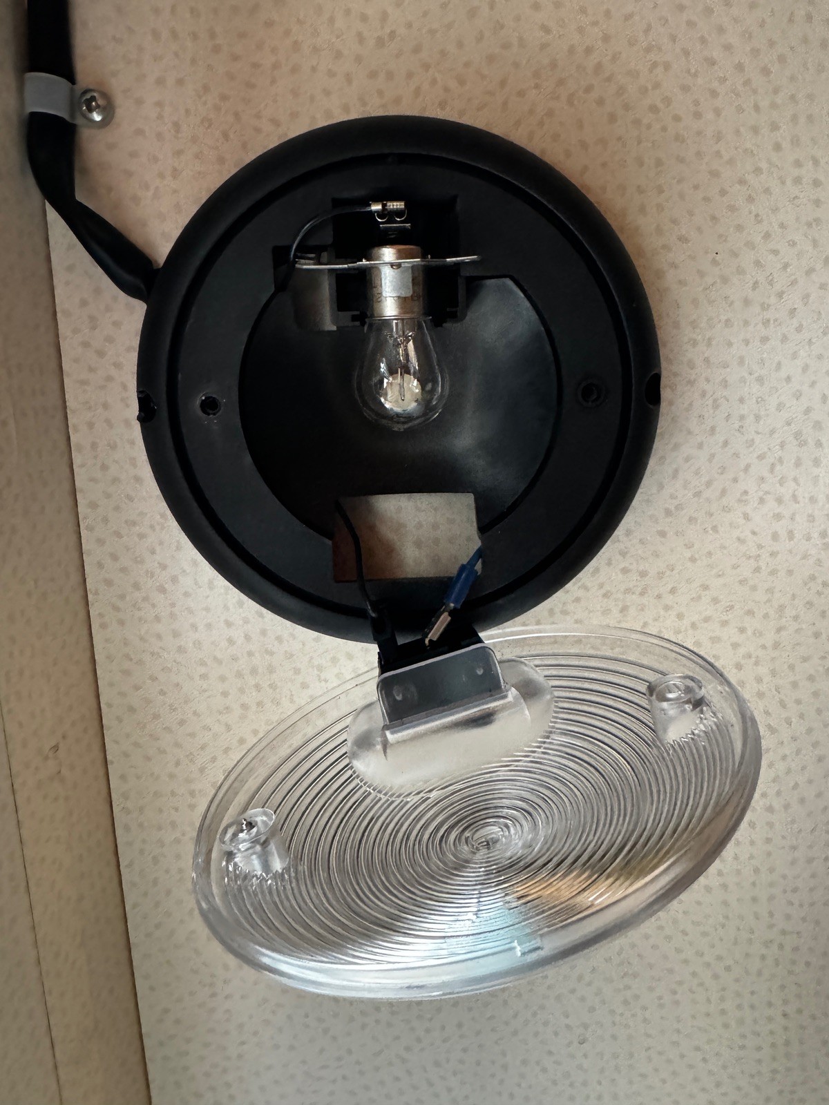

    ich benötige in der Heckgarage einen 12 V Anschluss für eine Kühlbox für den nächsten Urlaub, da unser neuer Kühlschrank noch nicht verbaut werden kann (Termin Wartezeit :( ).
    Der Querschnitt vom Lampenkabel (siehe Foto) ist eindeutig zu gering und das Kabel dieser Lampe kommt direkt von oben aus dem Bereich vom Bett.
    Kann mir jemand sagen, wo der Verteiler sitzt und wie ich am einfachsten an 12 V in der Heckgarage komme - Truma sollte ich wohl besser nicht anschließen oder würde das auch gehen?

    Wenn doch dann hier: Ich habe an meiner Leuchte in der Garage eine Steckdose 12 Volt angeschlossen und betreibe damit die Dometic Kühltruhe mit 28 Liter Inhalt.
    War anfangs auch skeptisch wegen des Querschnitts den ich aber auch nicht nachmessen kann.
    Habe also einfach gebaut und dann getestet.
    Im Sommer bei extremer Temperatur auf MAX. Einstellung laufen gelassen und immer mal wieder überprüft ob die Kabel Warm werden.
    Dem war aber nicht so.
    Also weiter laufen lassen.
    Alles OK

  • Hallo Fred,
    für eine Steckdose irgendwo 12V abgreifen halte ich für sehr gewagt.
    Wenn es sich um eine Lichtstrom Leitung handelt, dann ist diese definitiv nicht stark genug um dort eine Kühlbox dranzuhängen.
    Da Du auch keine Kenntnis darüber haben wirst, wie lang das Kabel bis zur Batterie ist, kannst Du die Belastbarkeit selbst bei Kenntnis des Kabelquerschnitts gar nicht berechnen.
    Und der Test geht „schnell in die Hose, wenn dadurch irgendwo im Kabelstrang eine Isolierung wegschmilzt. Das ist definitiv nicht ungefährlich und übrigens einer der Hauptgründe für Brandschäden in Wohnmobilen.
    Deine Kühlbox hat 38W. Ist das ein Durchschnittswert oder die maximale Leistung?
    Wenn es die maximale Leistung ist, entspricht das in etwa 3,2A.
    Bei einer Leitungslänge von 5m zwischen Batterie und Stecker benötigst also als Kabelquerschnitt schon weit mehr als ein 2,5 Quadratmillimeter Kabel. Und das ist definitiv mindestens schon doppelt so stark wie eine Lichtstrom Leitung.
    Und wenn die Dose da einmal angebracht ist, achtet man ja auch nicht unbedingt darauf, was man sonst noch so alles anschließt.
    Um absolut sicher zu gehen, würde ich ein 6 Quadratmillimeter Kabel verlegen.
    Der nötige Querschnitt ändert sich mit der Kabellänge. Sollten es nur 3m sein, dann reicht ein 4 Quadrat.

    Zur Gewährleistung der Sicherheit empfehle ich die Verwendung eines 6-mm² Kabels, wie von Olaf vorgeschlagen.
    Dadurch wird genügend Spielraum geschaffen und das Risiko von Überhitzung oder Isolationsproblemen verringert.
  • Bei ist Oginal eine 12v Dose in der Heckgarage. Ich würde der Zuleitung maximal 4mm attestieren.
    Hallo Rene,
    das kann schon sein, wenn die Länge bis zur Batterie bei ca. 3m liegt.

    Toll wie viele hilfreiche Post hier eingestellt wurden :thumbup: und ja, Sicherheit geht vor. Ich werde mich jetzt auf die Suche nach einer Kabelführung oder der Stromabnahme an der Truma machen. Obwohl meine Werkstatt meinte, ich sollte nicht auf die Heizung gehen. Vielleicht finde ich eine gute Möglichkeit. Das Thema Lampenleitung ist auf jeden Fall keine Option mehr für mich.
