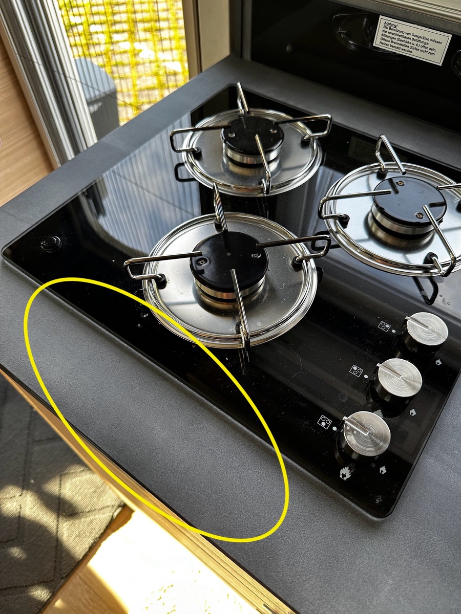

  • Also bei den Gumminupsis führt das zu einer schnelleren Alterung, die kann man aber relativ preiswert tauschen (nicht die Originale kaufen). Vorn würde ich vermutlich eine Platte aus Alu basteln und mit Silikofüßchen versehen. Dann kann die Hitze nicht mehr direkt auf die Arbeitsplatte.

    Nachdem ich die Warnhinweise in der Gebrauchsanweisung gelesen hatte, entschied ich mich bewusst dagegen, da die Teile, vor allem der Deckeltopf eine Temperatur von über 100 Grad Celsius erreichen kann.
    Dazu kommt, dass aus der Mittigen-Öffnung des Omnia Ofen während des Backvorgangs heißer Dampf entweicht.
    Unabhängig von einem Omnia Ofen kann der Gasherd und die verwendete Glasplatte durch die abstrahlende Hitze sehr heiß werden, deshalb wird meist für die Arbeitsplatte-Oberfläche ein hitzebeständiges Hochdrucklaminat (HPL) auf ein Träger Material gepresst, HPL kann kurzzeitig Temperaturen von bis zu 180 0C standhalten.

    wir benutzen den Omnia schon seit Jahren ohne Probleme. Wenn ein großer Topf auf die Flamme gestellt wird, dann strahlt die Wärme genauso nach unten. Das der Ofen heiß wird ist auch normal, ist ja kein Kühlschrank 😘.
    Und den heißen Deckel fassen wir mit einem Silikon Topflappen an.

  • Ich habe im Omnia schon 1,5 Stunden lang ein Brot gebacken. Wenn ich die Arbeit und die Kosten fürs Gas gegenrechne, hätte ich mir besser eins gekauft, aber das ist ein anderes Thema.
    Aber da nimmt weder Herd noch Umgebung Schaden. Man sollte nur nicht mit Arm oder Händen drankommen.
