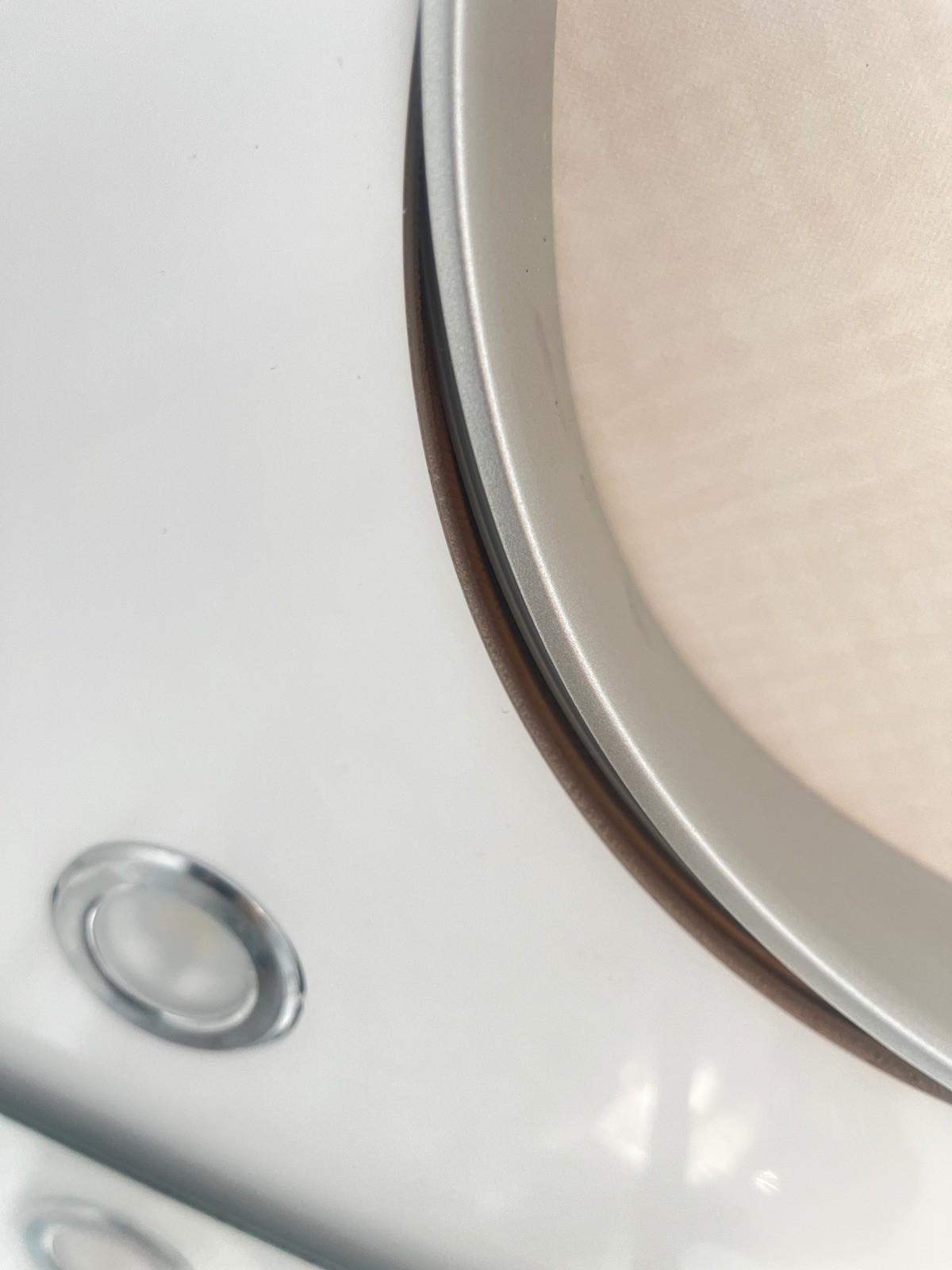

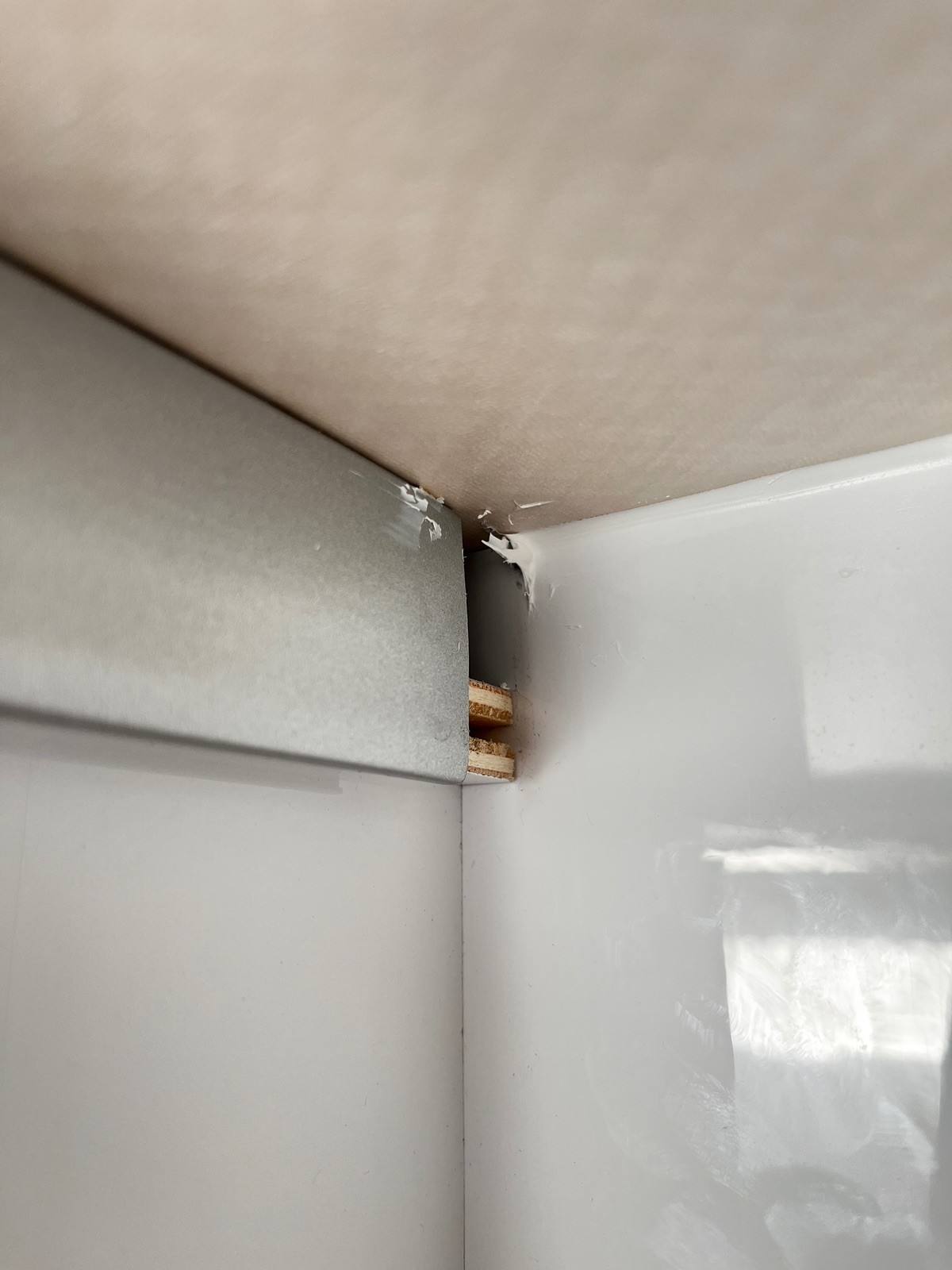

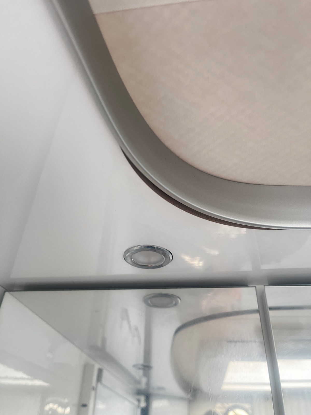

    Vielen Dank schon mal das Ihr meinen Beitrag gelesen habt :)
    Ich habe die Leiste komplett entfernt und dann von der Dusche aus neu eingebaut.
    Habe natürlich nun einen Spalt hinter dem Soiegelschrank. Das mit dem einkleben hätte ich wohl auch gemacht, aber das ist etwas endgültiges .Bedeutet für mich, wenn dann noch mal mit dem Kunststoff was sein sollte, bekomme ich die Leiste nicht mehr heile ab. Im Grunde bräuchte ich nur ein Stück von der Leiste, was ich als Endstück einsetzen kann. Mein Händler ist nicht gerade kooperativ in dem Bereich.
    Ich hänge noch mal ein Foto an.

    Diese offen gebliebene Ecke könnte man mit einem 3D-Druckteil sauber abschließen. Dazu müsste man die Form der Leiste abzeichnen und dann je nach Wunsch überlappend oder bündig gestalten. Farbe und Oberflächenbeschaffenheit wird man natürlich nicht 1:1 hinbekommen.
