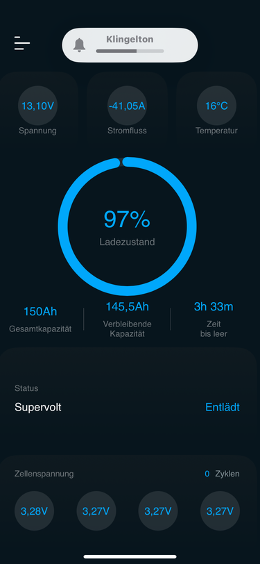

    ich habe eine neue 150 AH Lithium von Supervolt gegen die alte AGM Batterie ausgetauscht.
    Heute erste Fahrt nach ca.100km festgestellt, das sich die Batterie während der Fahrt mit ca.40A entlädt.
    Es lief nur der Kühlschrank auf 12 Volt.
    Habe nur die Batterie getauscht und Ladegerät und die beiden Laderegler (Solar)auf Lithium eingestellt.
    Was habe ich falschgemacht oder vergessen.
    Kann mir bitte jemand weiterhelfen!
    Danke im Voraus!

  • Was meinst Du mit „mit ca. 40 A entlädt“?
    Fließt bei der Fahrt ein Strom von 40A, oder hast Du hienterher festgestellt, dass 40Ah Batteriekapazität fehlten?
  • Stromfluss -41 Ampere
    steht in der App von Supervolt (siehe Bild oben)
