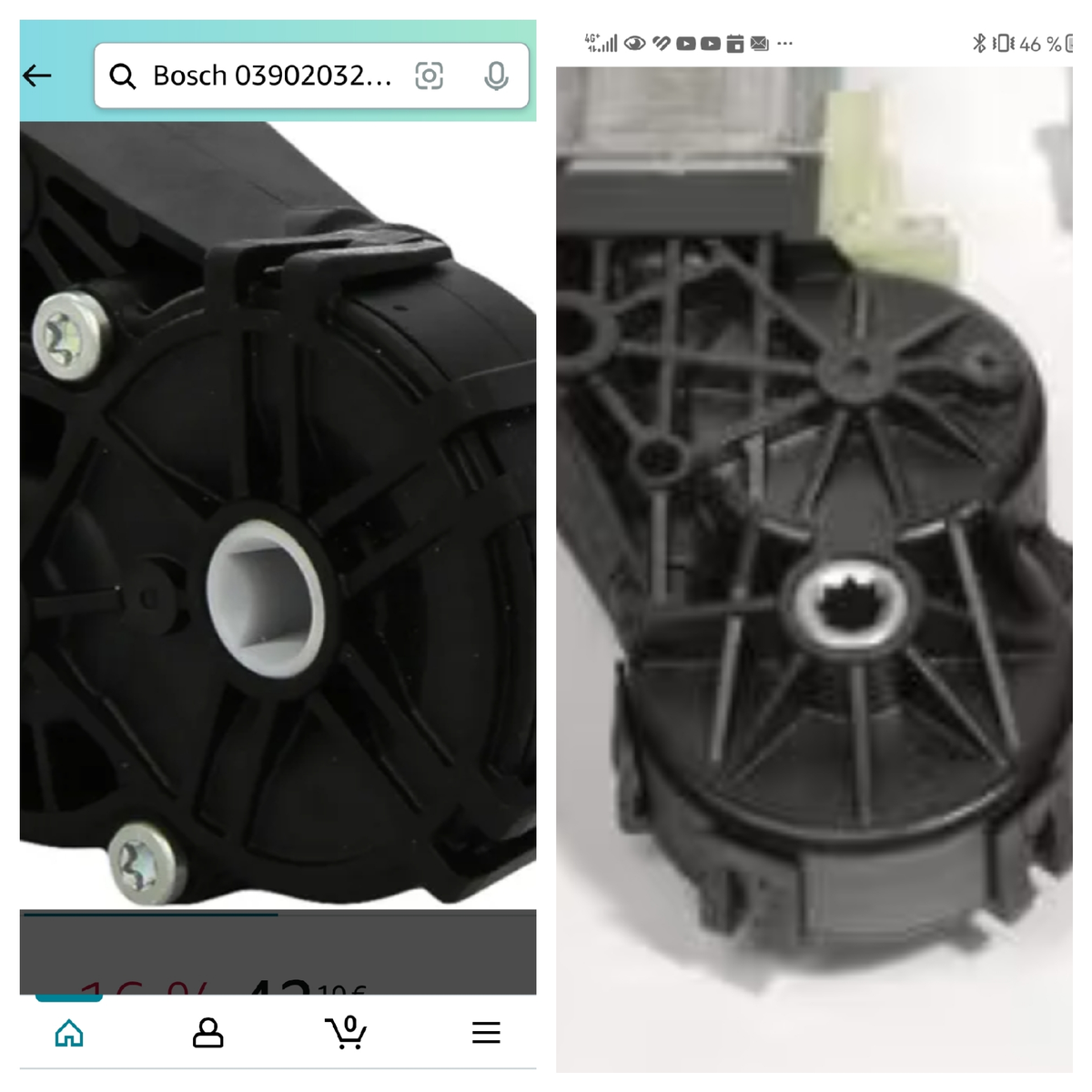

    Hab hier mal wieder was aus der Einsparkiste: bei der Trittstufe verabschiedet sich nicht nur gern die Antriebswelle, nein auch das Getriebe vom Motor geht gern mal kaputt. Genauer: die Kunststoff-Zahnräder im Getriebe. Und die gibt's natürlich NICHT einzeln.
    Thule und die entsprechenden Camping-Händler möchten für ein Ersatzgetriebe gut 150€ haben.
    Das identische Teil gibt's bei A*zon für grad mal 1/3.....
    Es handelt sich um den Stellmotor
    Bosch 0390203268.
    https://amzn.eu/d/2BjGijm

  • Hallo Rainer,
    der günstige Motor hat noch die alte Vierkantkunstoff aufnahme. Die Achse dazu finde ich im Netz nicht.
    Der Motor ( müsste die Bosch Nr:0390201950 sein ) von Camping Wagner hat die Mehrkantaufnahme in Metall .
    Die Achse dazu gibts auch für ca 20 Euro im Netz.
    Gruß Franz
    aus Monaco di Baviera :)
  • Dank an Monaco Bub. Das war mir nicht aufgefallen vor lauter Freude, was schickes gefunden zu haben.
    Da sieht man die Unterschiede.
    Mit etwas Bastelarbeiten könnte man das vielleicht anpassen, oder halt doch dann lieber das Original Teil kaufen.
