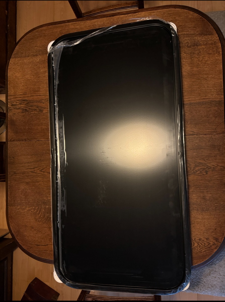

    ich habe gestern zugeschlagen und die Ware heute schon bekommen.
    Das Fenster macht einen guten Eindruck, der Preis mit 519€ inkl Innenrahmen ist mehr als akzeptabel.
    Rahmen hat tatsächlich den gleichen Eckenradius und ist ebenso flach wie das Para Press.
    Nächste Woche wird der Rahmen in Fiat 210 lackiert und dann tausche ich das Fenster am Bett gegen das neue.
    Stell dann die Fotos vom Umbau nachher ein.

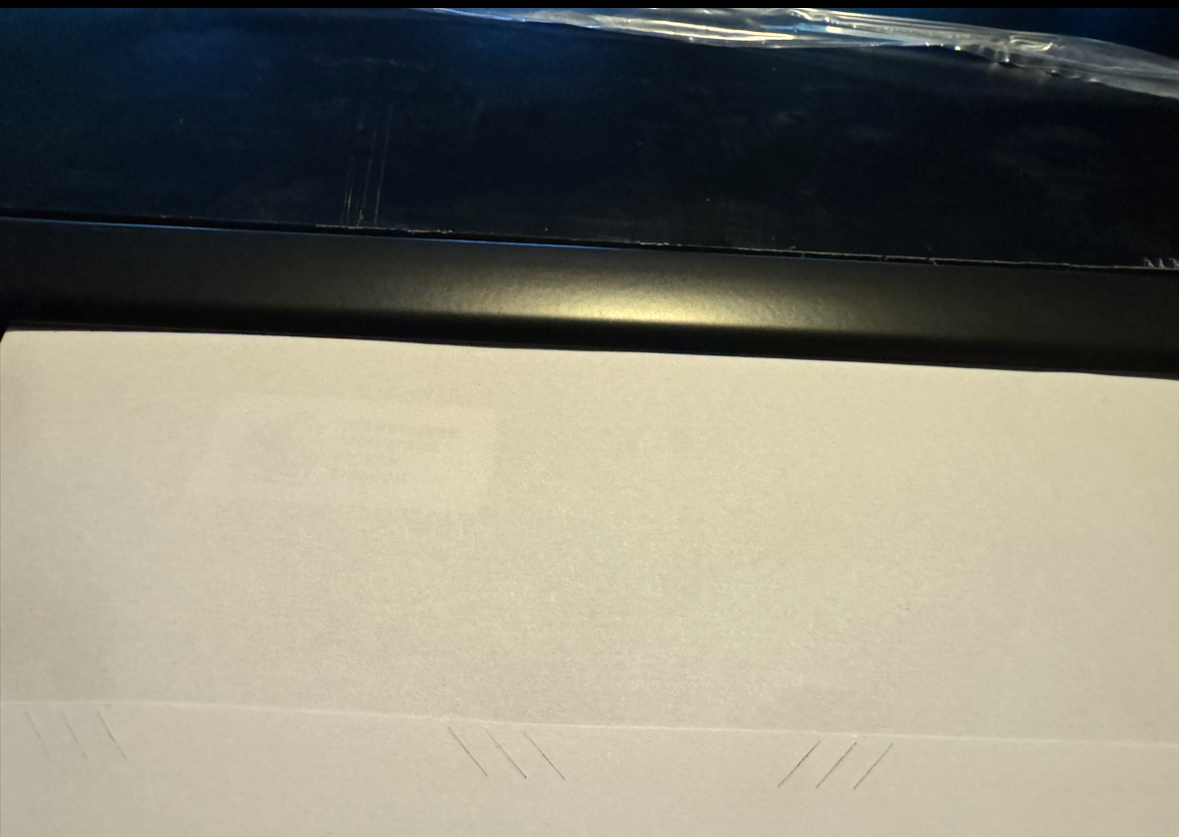

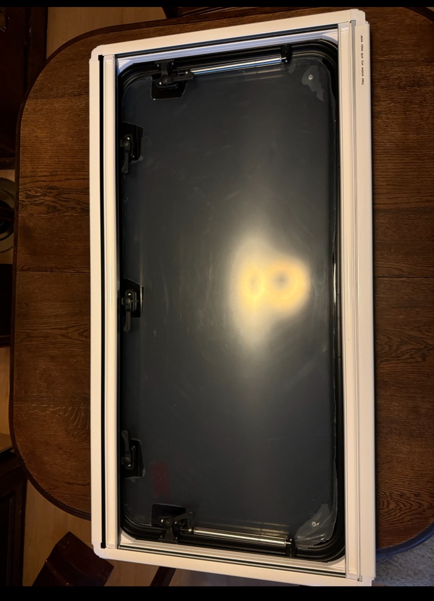

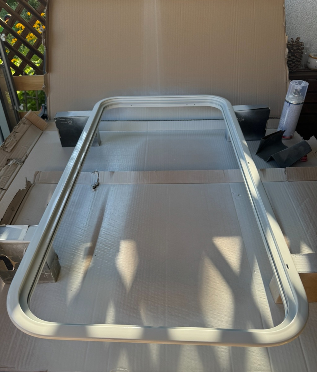

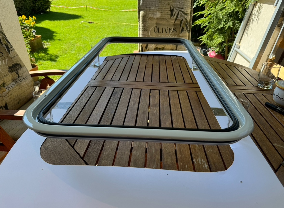

  • Moin zusammen,
    kurzer Zwischenbericht:

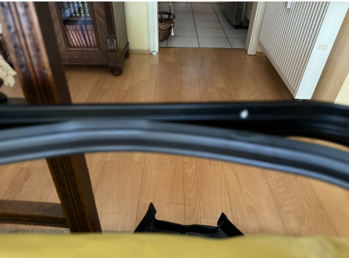

    Fenster auseinandergenommen (Scheibe, Verschlüsse und Dichtung raus).
    Dann mit 1000er Papier angeschliffen und lackiert.
    24 Stunden trocknen lassen und heute Mittag wieder zusammengebaut.
    Schablone ist ebenfalls vorbereitet und morgen geht an den Einbau.
    Bisher klappt es ganz gut. Vom Original kaum zu unterscheiden.

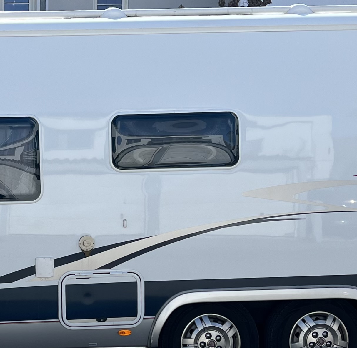

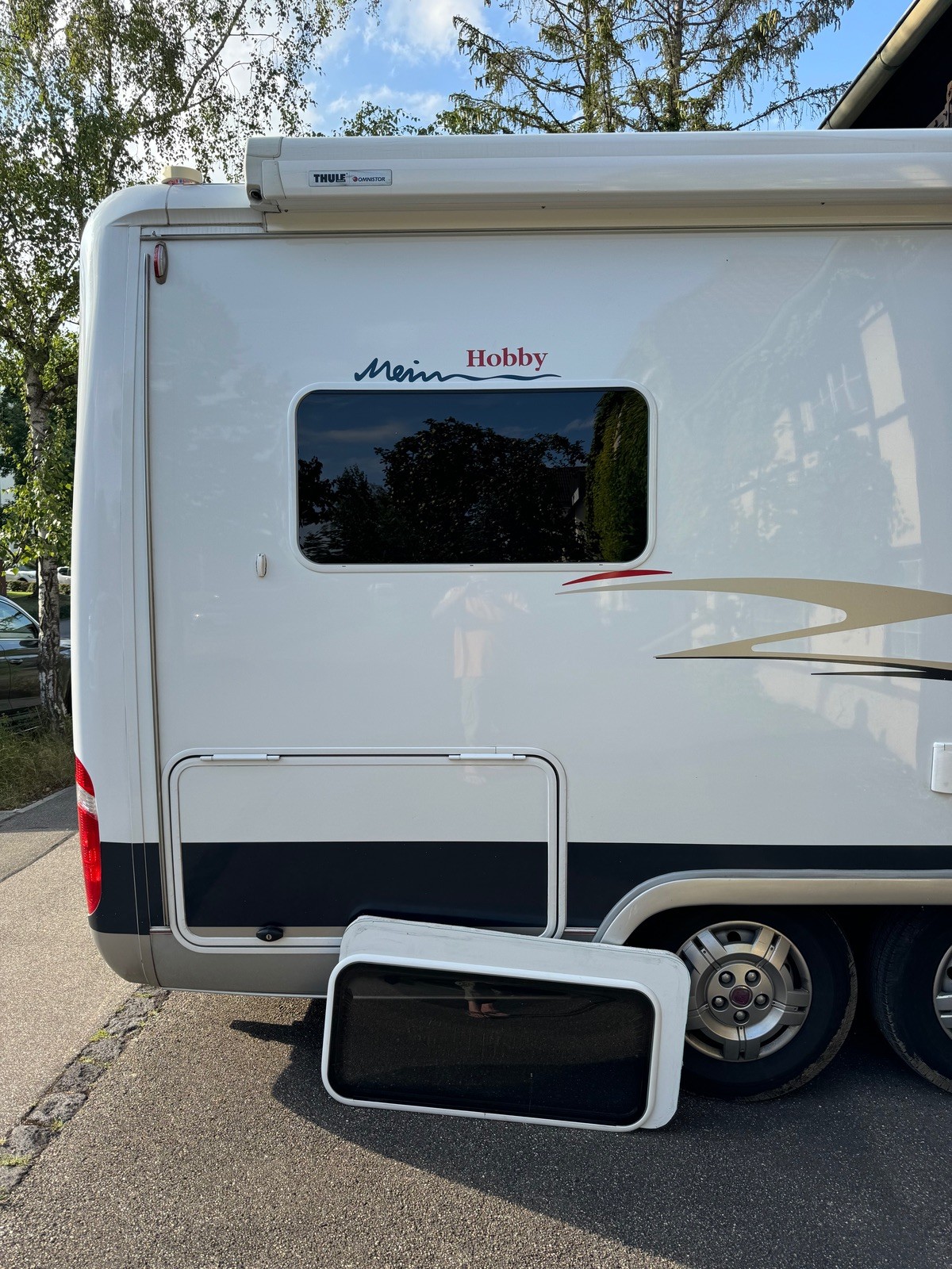

    (Originale Fenster)

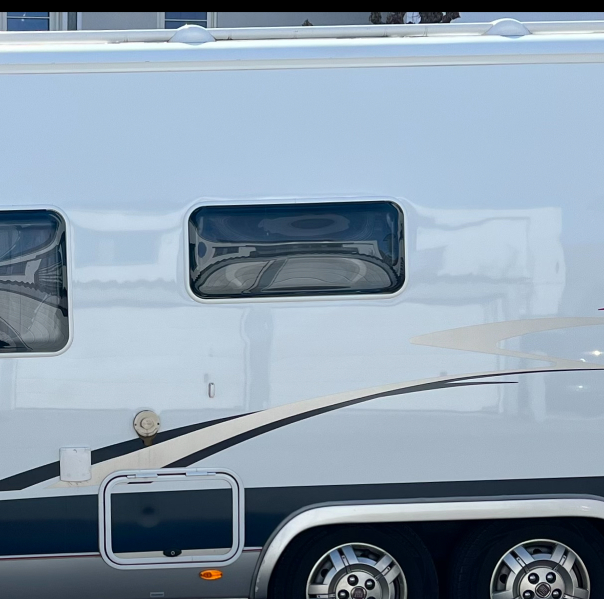

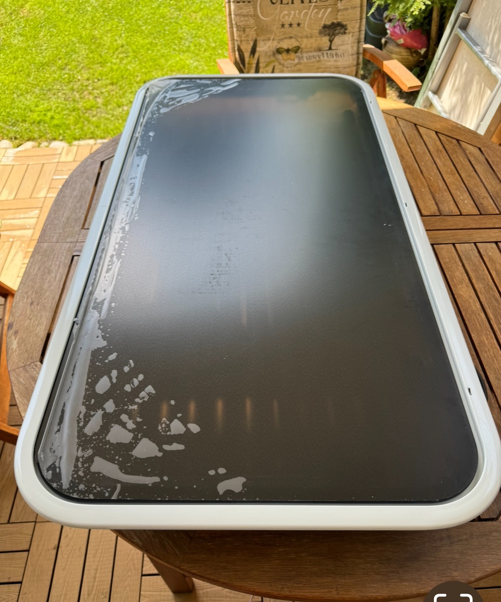

    neues Fenster ist drin. War einfacher als gedacht.
    Selbst der Hobby Schriftzug und die Dekorstreifen konnten bleiben.
    Der Unterschied ist minimal und man erkennt es eigentlich nur an der Scheibe selbst.

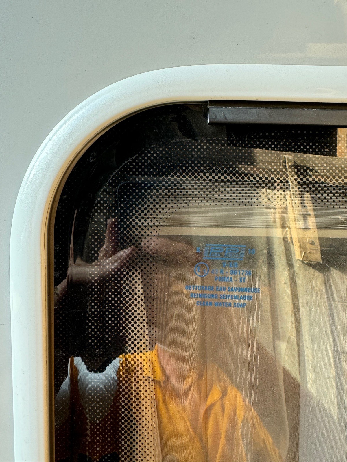

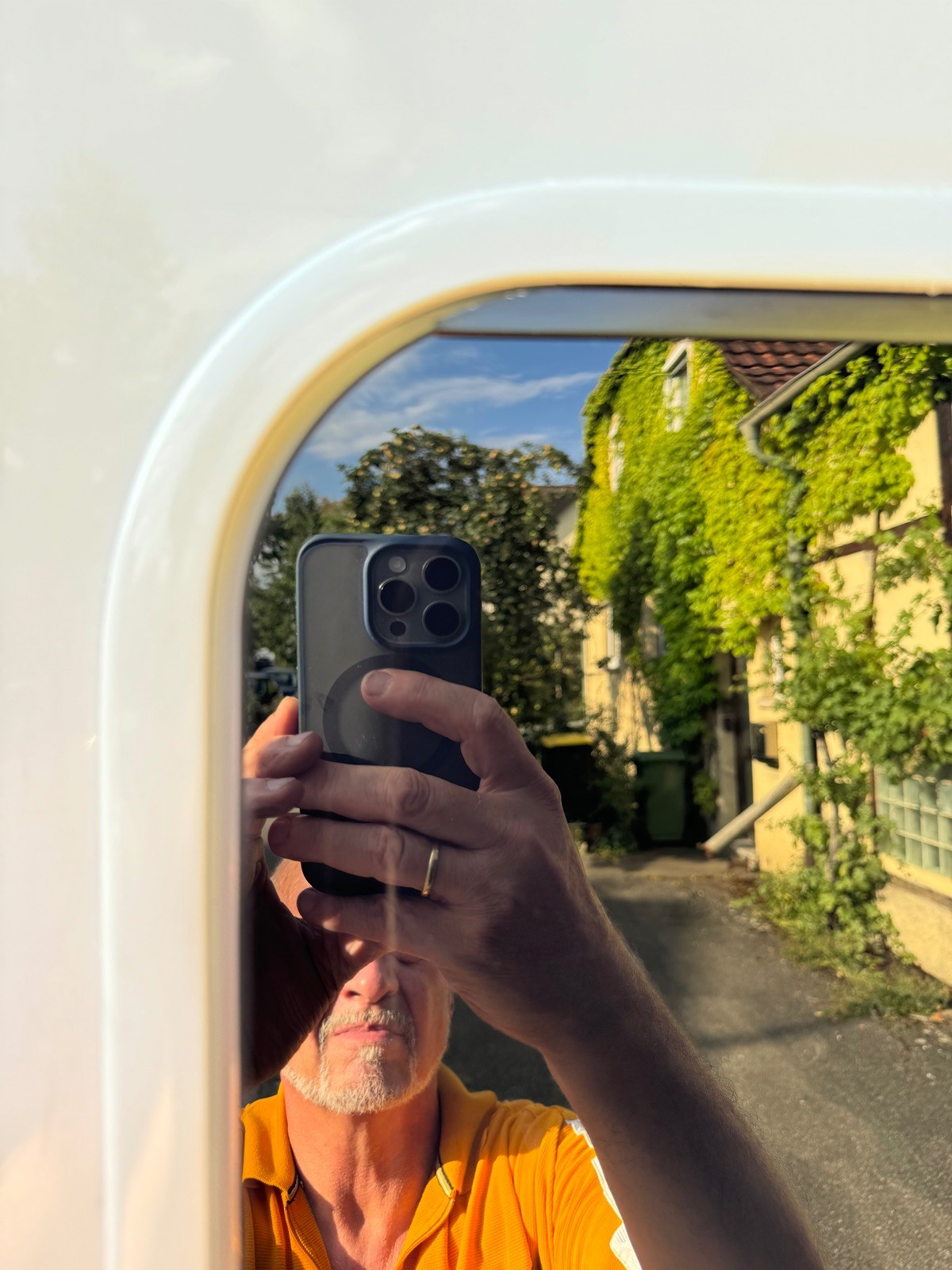

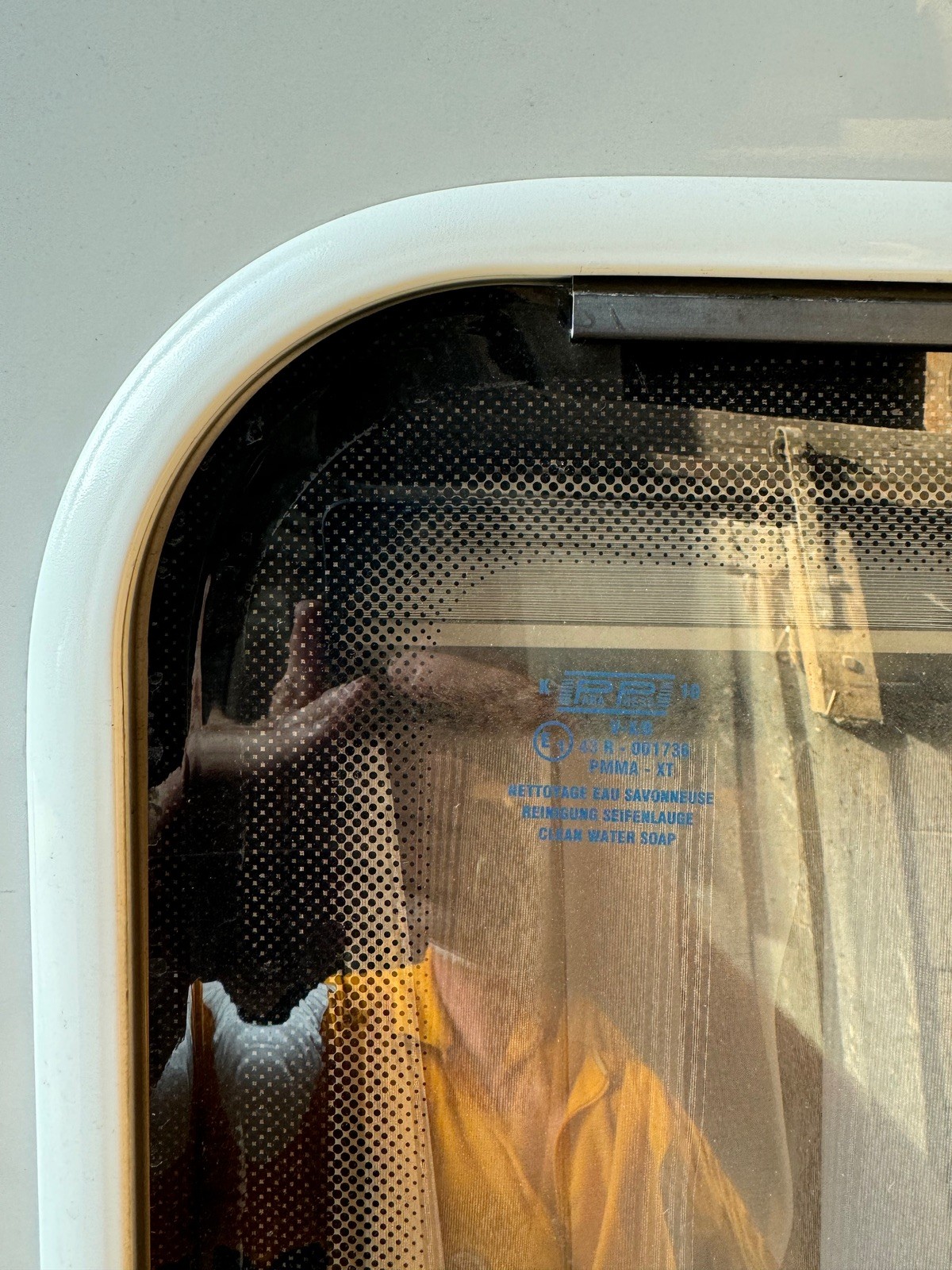

    Originales Para Press Fenster

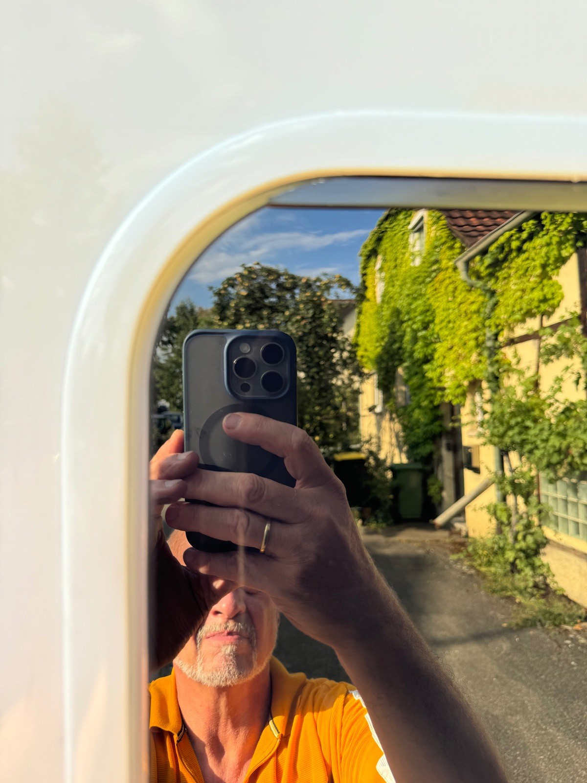

    Neues Carbest Fenster
    Zum Größenvergleich das alte Fenster und der zusätzliche Ausschnitt.
