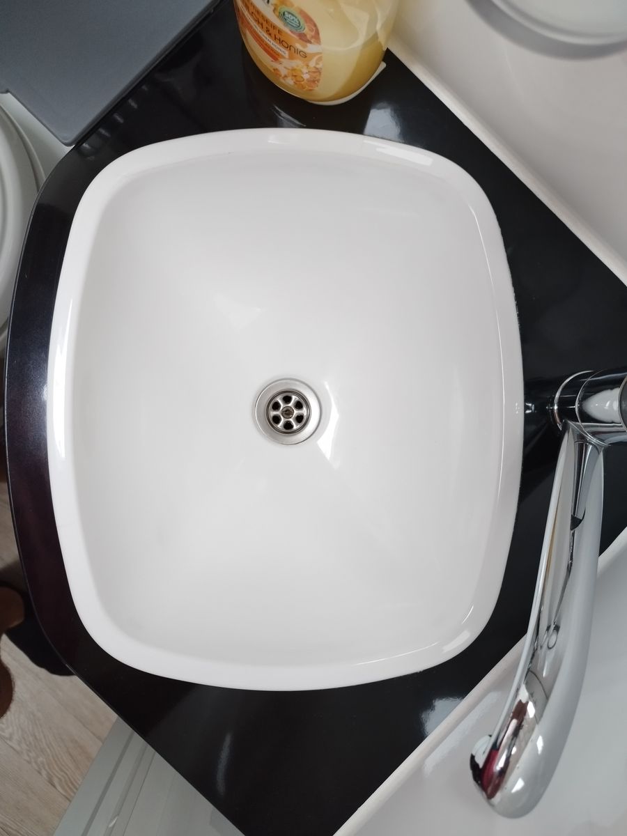

Handwaschbecken
    hat einer von euch eine Idee, wo ich ein passendes Waschbecken herbekommen könnte, außer von Hobby.
    Gruß Oliver

  • Hallo Oliver,
    kannst Du mal ein Foto und die Abmaße reinstellen?
    Vielleicht finden wir gemeinsam etwas.
    Ich habe meines vor drei Jahren getauscht (oval) und da passte eines von freien Markt.

  • Hi Olaf und Charly,
    also die Maße sind 32,6 breit und 27,5 tief. Alles in cm.
    Somit fallen deine Vorschläge leider raus Charly.
    Gruß Oliver

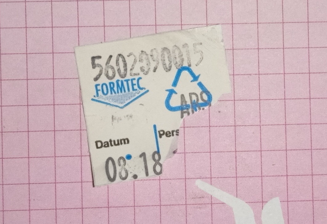

  • Hallo Oliver,
    jetzt hab ich auch dran edacht nachzumessen: sind die gleicen Maße, die Du auch ermittelt hast. Ich hab dann den Aufkleber unten ab Becken sachte abgezogen (ist trotzdem beschädigt X( ).
    Hersteller ist FORMTEC, Material ABS, Teile-Nr. 5602090015.
    Meine Recherche förderte nur den Hersteller zu Tage; viellleicht hast Du mehr Glück.
    Falls nicht, vermute ich, daß Hobby auf Grund fehlender Verfügbarkeit bei anderen Zulieferern das Teil tatsächlich speziell dort anfertigen lässt (ließ).

  • Hi zusammen,
    also, Bilder Suche brachte leider auch keinen Durchbruch.
    Anhand des Aufklebers bin ich leider auch nicht weiter als bis zum Hersteller gekommen.
    Das Waschbecken hat an der Vorderseite einen kleinen Riß und auf der linken Seite auf dem Rand oben einen ca. 6 cm langen Riß.
    Und ehe es undicht wird, würde ich es austauschen.
    Dazu zu wäre eine Idee, wie ich den Kleber am oberen Rand lösen kann um das Becken heraus zu bekommen super.
    Meine Idee wäre ein Schneiddraht, oder wie auch immer die heißen.
    VG
    Oliver
