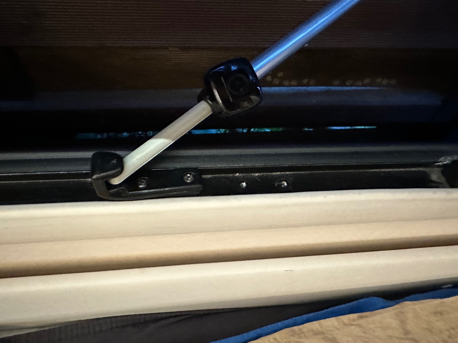

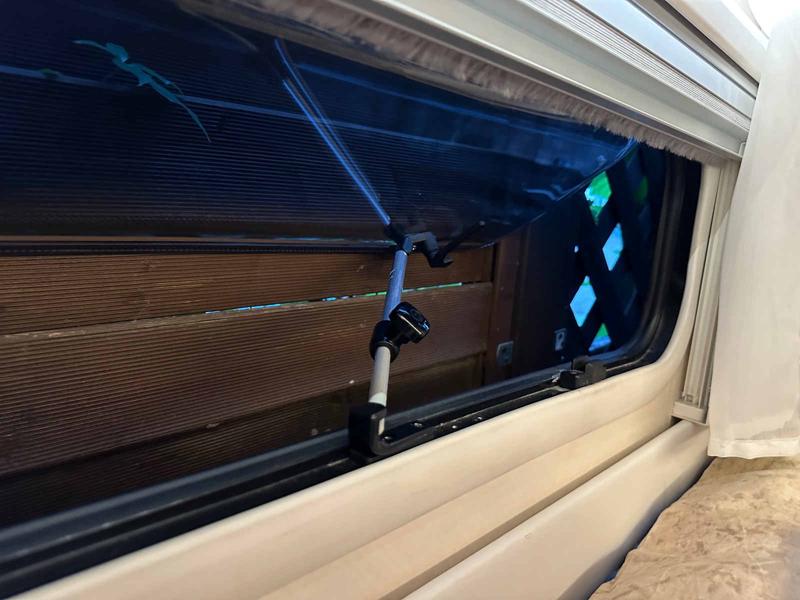

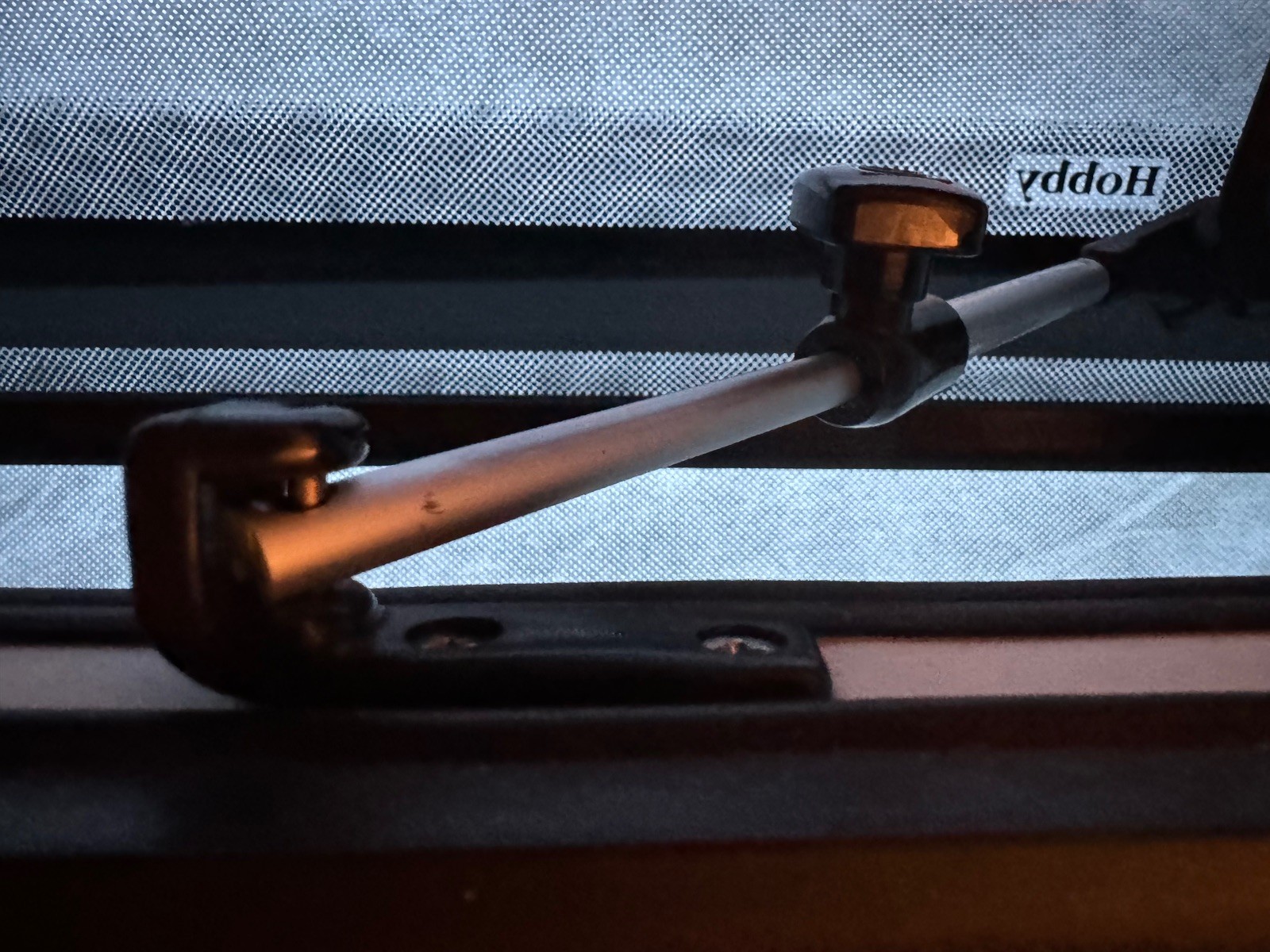

  • hier ein paar Bilder in geöffnetem Zustand und vom vorhandenen Aussteller.
    Ich denke, dass ist bereits der, den Du gefunden hast, Erich.
    Beim letzten Bild sieht man das „Gelenk“ des Ausstellers. Wenn ich jetzt einfach einen längeren nehme mit Teleskop (gibt es bei Wagner), dann habe ich das Problem, dass das Gelenk den Öffnungswinkel nicht mitmacht. Bräuchte also entweder eines mit Kugelgelenk, oder eine Lösung mit senkrechtem Aussteller…..

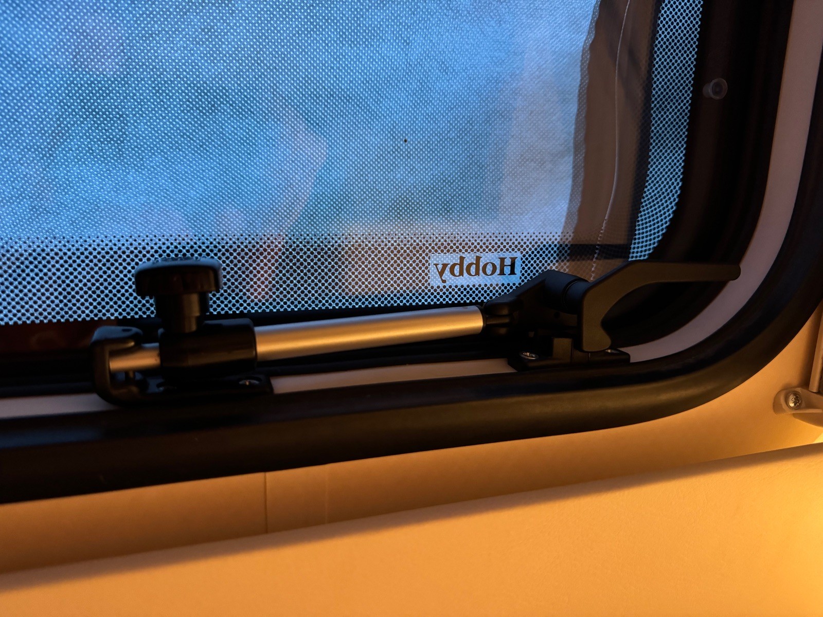

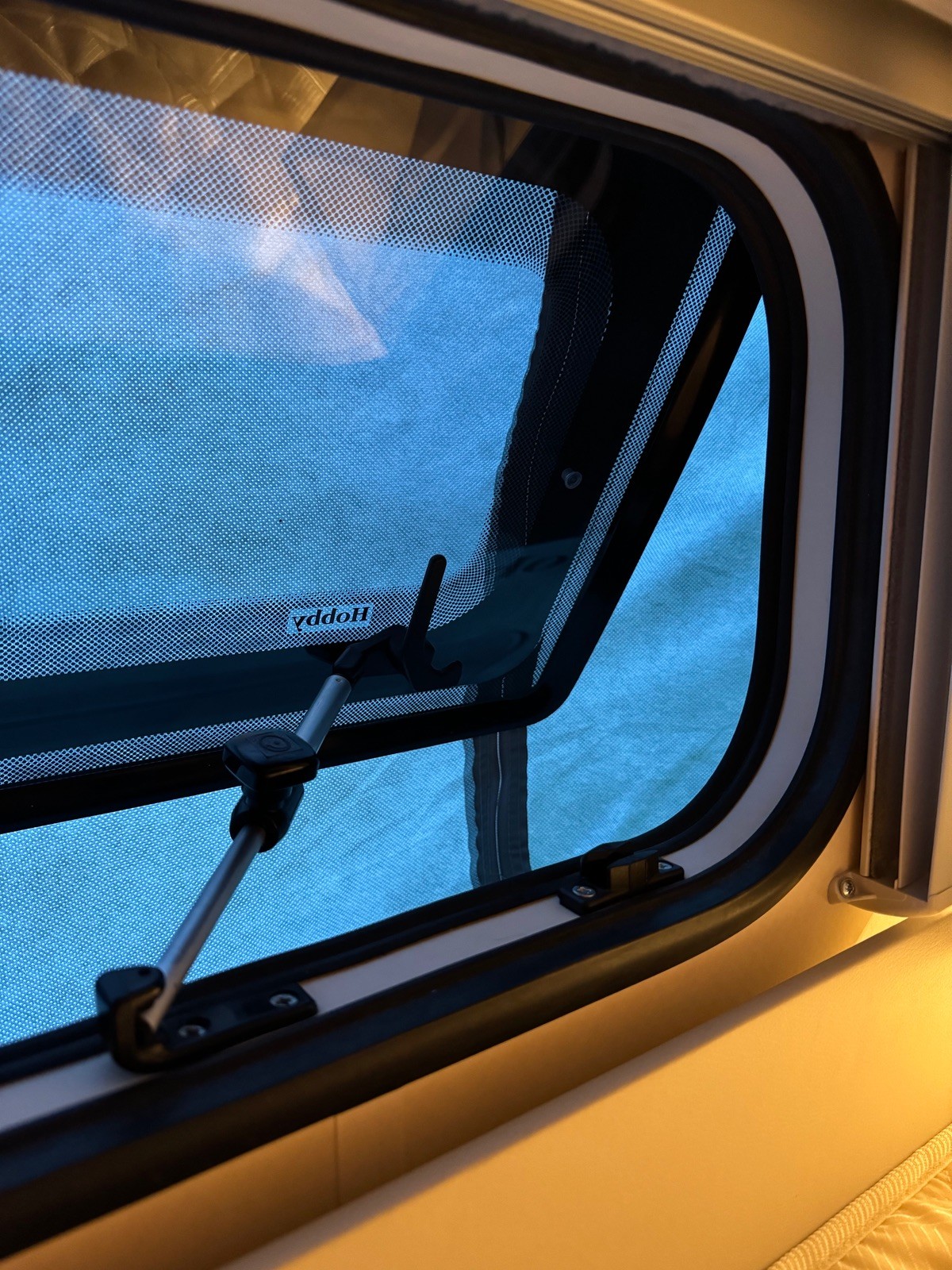

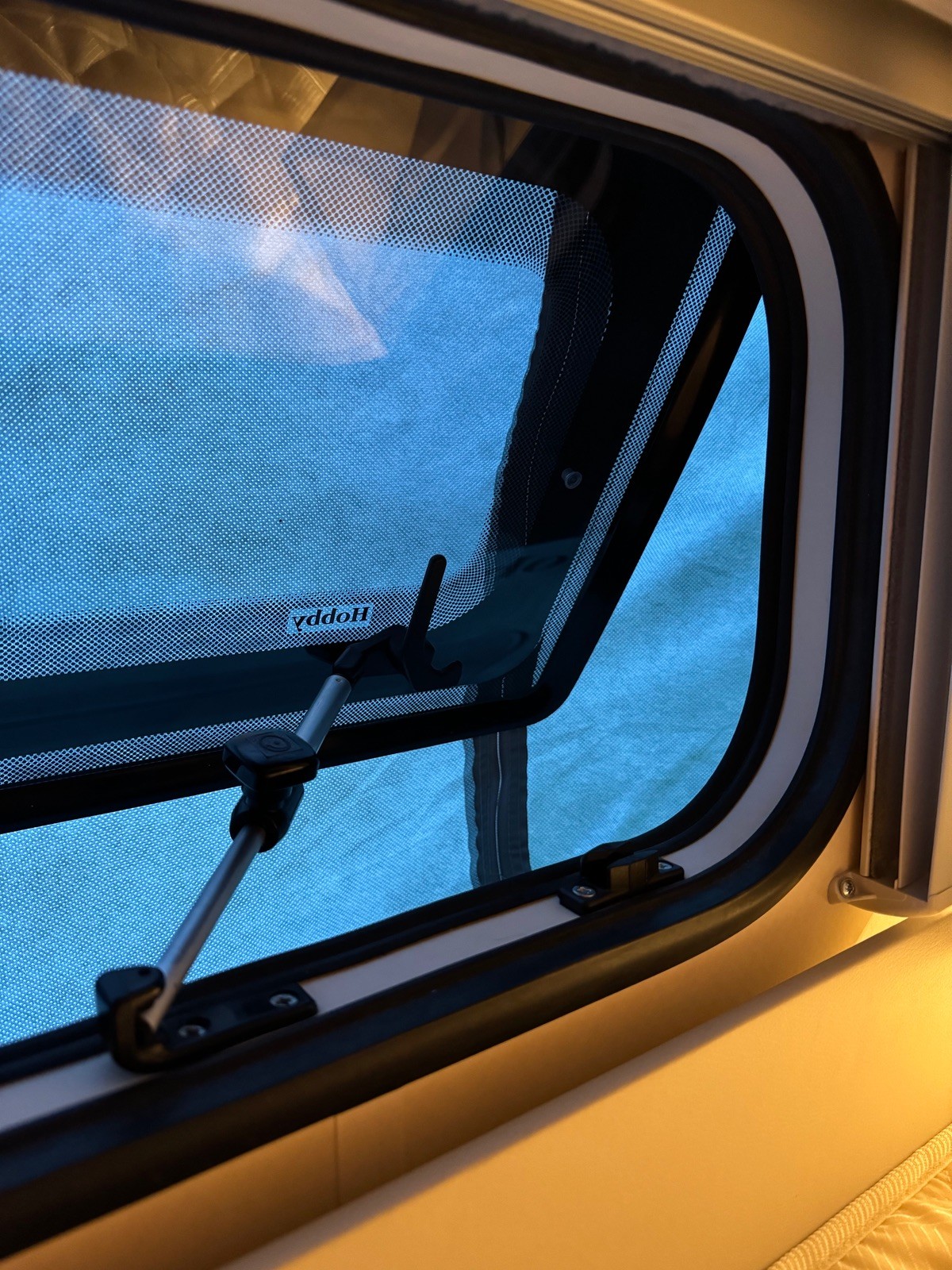

  • So hab mal Bilder gemacht.
    Auf dem zweiten sieht man die alten Löcher.
