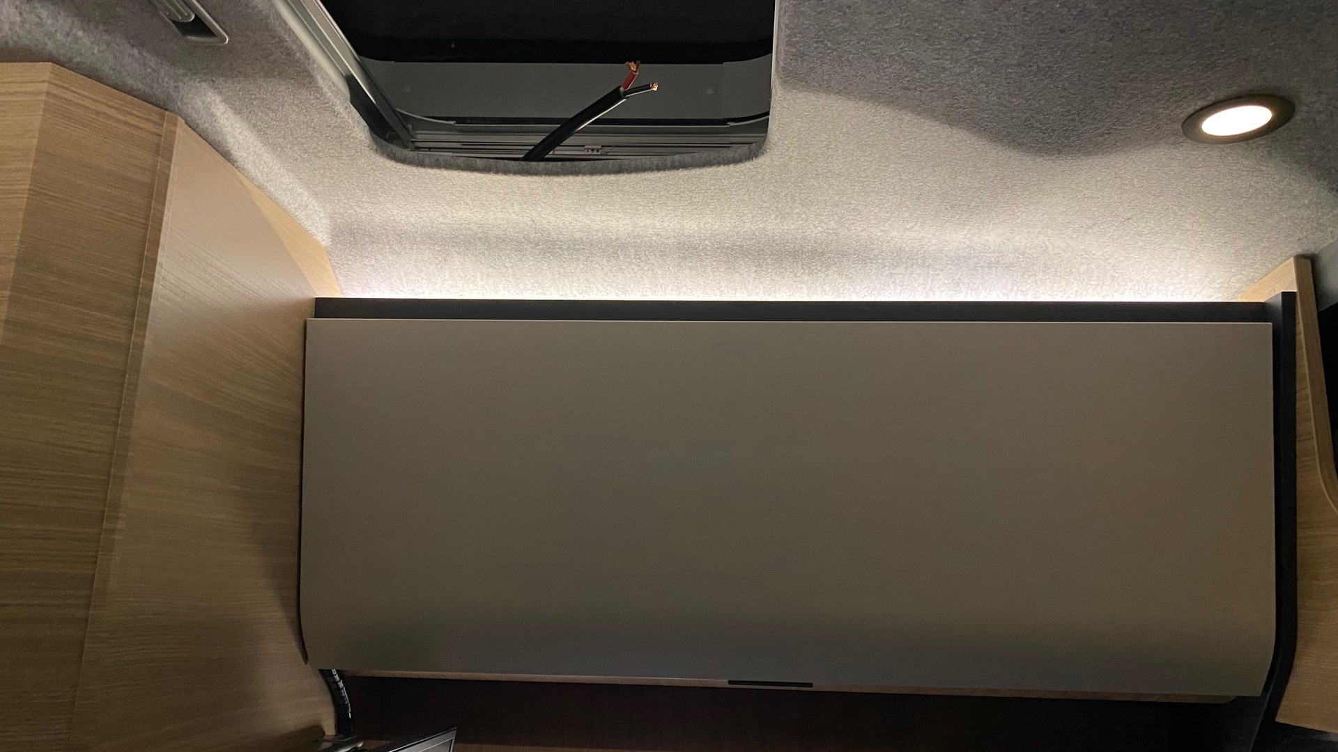

  • Ich habe mir letztens einen Maxia Van 680DT gekauft. In der Anleitung steht sehr wenig bezüglich Solaranlage. Es sollen lediglich Kabel vorbereitet sein. Ein Kabel habe ich gefunden, dieses liegt direkt neben der Aufbaubatterie, das zweite Kabel zur Dachdurchführung soll hinter der Holzblende im linken Seitenschrank sein. Muss man die Blende abschrauben um an das Kabel zu kommen? Oder wie kommt man an das Kabel? Danke für eure Antworten

  • Servus, danke ich weiß, die Anleitung habe ich gelesen. Jedoch alles fest verschraubt und ohne Abnahme Hängeschrank wohl kein ran kommen. Vielleicht weiß ja jemand im Forum Bescheid. Danke euch beiden trotzdem fürs antworten.

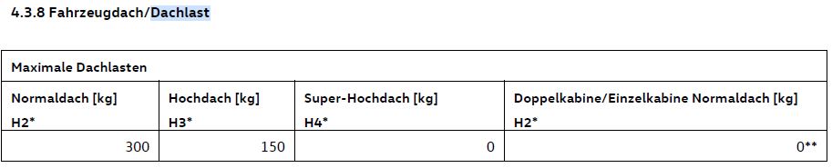

  • Moin zusammen,
    bin ein wenig verwundert über die Frage, ob es denn seitens VW überhaupt zulässig ist.
    Die Crafter sind normalerweise reine Transporter und ein sehr großer Teil davon ist mit Dachträgern ausgestattet. Egal welche Version, es geht bis zu L3/H2.
    Dafür gibt es sogar bestimmte Aufnahmepunkte am GfK Dach.
    Die sollte man dann auch nutzen, wenn man eine Solaranlage aufbaut.
