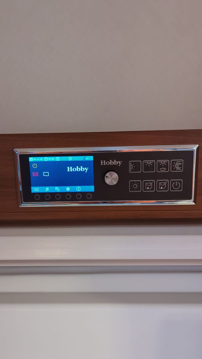

    ich habe gerade einen gebrauchten Hobby Optima de Luxe T 65 GE, EZ 5/2018, gekauft. Bei der Übernahmeleuchtete im Hobby-Panel die Kontrollleuchte grün. Hatte dann Landstrom angeschlossen. Der Lüfter des Ladegerätes unter dem Beifahrersitz lief an. 1 Tag später habe ich den Landstrom wieder abgenommen. Seitdem leuchtet die Kontrollleuchte am Panel nur noch orange und das Panel lässt sich nicht mehr einschalten. Das größte Problem dabei ist, dass die Pumpe im Wassertank jetzt auch nicht mehr läuft. Habe ich etwas falsch gemacht und gibt es da vielleicht etwas, wie ich dies Problem beheben kann? Bin für alle Tipps dankbar.
  • Ich tippe, daß aus irgendeinem Grund "alle Lichter aus" geschaltet wurde. Schalt mal am panel irgendein Licht ein. Dann sollte es wieder funktionieren.
    Hört sich komisch an, ist bei unserem aber so :)

  • Moin Charly,
    dein Tipp war sehr gut. Das Panel ließ sich so tatsächlich wieder einschalten. Die Wasserpumpe im Tank läuft jetzt auch wieder. Einzig über die Lichttasten im Panel und über den Taster neben der Eingangstür des Aufbaus lassen sich keine Lichter schalten. Der Taster darunter für die elektrische Stufe und Außenbeleuchtung funktioniert aber. Vielen Dank nochmal an dich.

  • Es könnte sein, daß die Lampen, die vermeintlich nicht funktionieren, einfach nur auf "0" gedimmt sind.

  • Hallo Detlef,
    der Hauptschalter am Display hat im Normalfall 3 Funktionen. An (grün), weiß 12Volt Geräte abgeschaltet und braun, komplett aus. Zum braun kommst du, wenn du den Taster im grünen Zustand einfach lange drückst.
    Hier Mal der Auszug aus der Bedienungsanleitung, allerdings von meinem Fahrzeug.
    • Ist die Anlage in Betrieb, schaltet ein kurzes Drücken des
    Hauptschalters die Beleuchtung komplett aus. Alle 12 V -
    Dauerversorger (z.B. Wasserpumpe, Kühlschranksteuerung,
    Heizung und Eingangsstufe) bleiben aktiviert. Das System
    speichert die zuvor eingeschalteten Geräte, welche durch ein
    erneutes Drücken des Hauptschalters wieder aktiviert werden
    können. Hierbei wird auch der Dimmzustand der regelbaren
    Beleuchtungen wieder hergestellt.
    • Wird der Hauptschalter bei eingeschalteter Anlage mindestens
    vier Sekunden lang gedrückt, schalten sich neben den derzeit
    aktivierten Geräten auch die 12 V-Steckdosen vollständig ab
    (betrifft auch Toilettenspülung und Wasserpumpe). Es erfolgt
    keine Speicherung der aktuellen Betriebszustände.

  • So, es ist passiert. Ich habe mich noch einmal eingehend mit dem Panel befasst und siehe da, meiner Meinung nach funktioniert alles so wie es soll. Warum genau kann ich gar nicht sagen, weil ich sehr viele Tasten am Panel gedrückt habe, mal kurz, mal lang und auf einmal funzt das. Ick freu mir.
    Vielen Dank noch mal an die Unterstützer für ihre guten Tipps.
