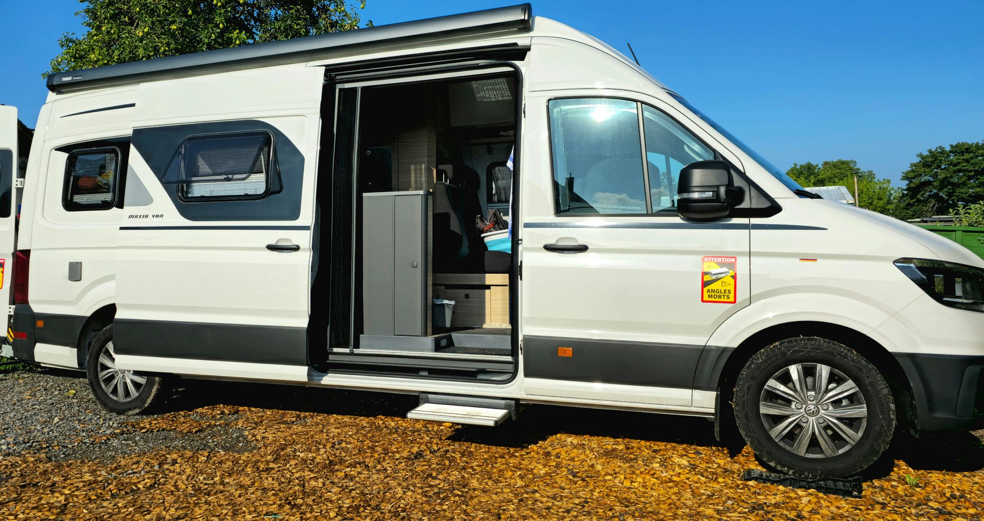

    kann mir jemand beantworten welches Thule Omnistor Modell ich an meinem Maxia Van habe? AUf der Hobby Seite ist dazu nichts zu finden. Ich möchte die 3,5m Markise gegen eine 4m Markise austauschen.
    Kann man die vorhandenen Halter weiter verwenden?
    Die Markise endet hinten genau in der Mitte des hinteren Fensters. (Wer denkt sich sowas aus?)
    Wenn man ein Vorzelt nutzen möchte, dann kann man (ggfls.) das Fenster nicht öffnen.
    Viele Grüße! Thomas
    So sieht das aus:

  • Du findest normalerweise an der Innenseite der Markisenblende einen Aufkleber mit der genauen Typbezeichnung. Die Markise ein Stück ausfahren, dann sollte er zu sehen sein.

  • Komischer Weise haben alle Crafter California/Maxia mit Hochdach ab Werk nur 3,50m Markisen.
    Hatte auch erst gedacht, was für n Quatsch, allerdings scheint man sich doch dabei was gedacht zu haben.
    Die Dichtung zwischen Fahrzeug und Hochdach ist extrem empfindlich, da gibts schon reihenweise Wasserschäden beim California. Bei unserem Maxia ist sogar Wasser über die Markisenhalterung nach innen gelaufen. Vielleicht ist die 4m Markise für das Hochdach zu schwer
