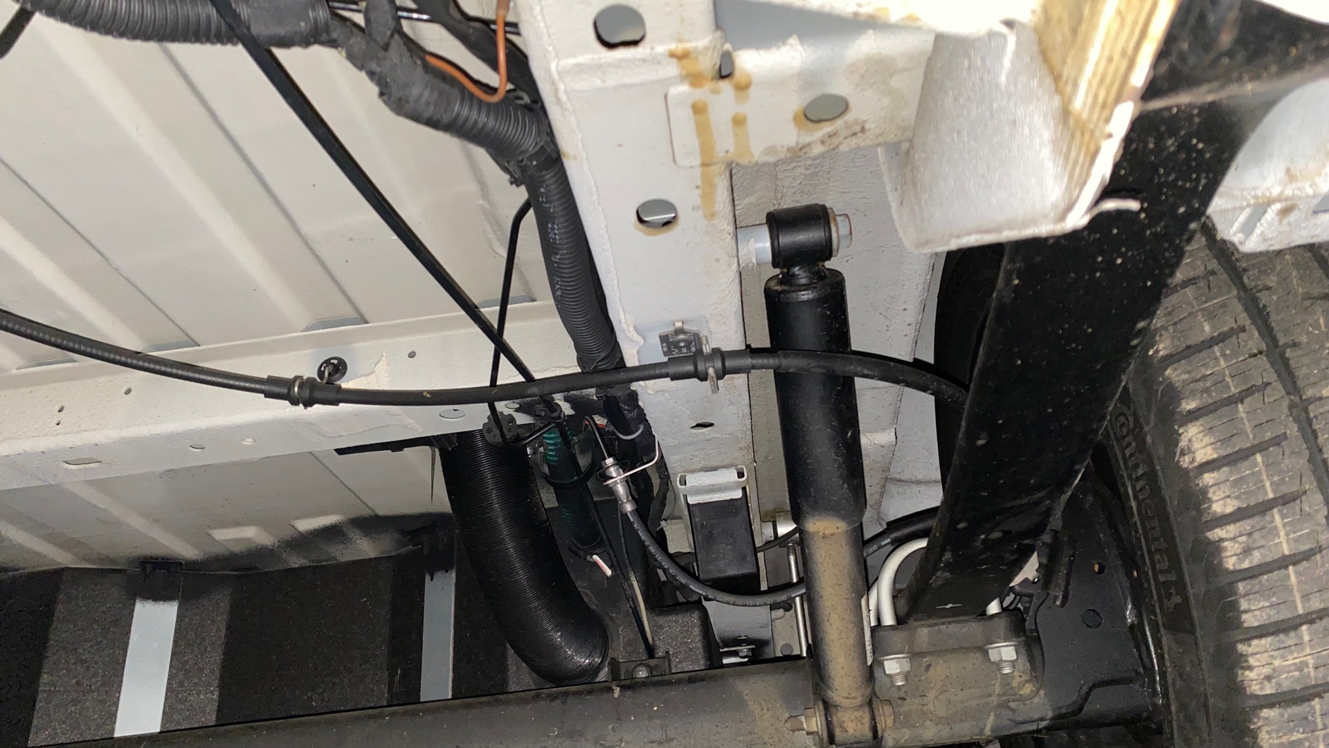

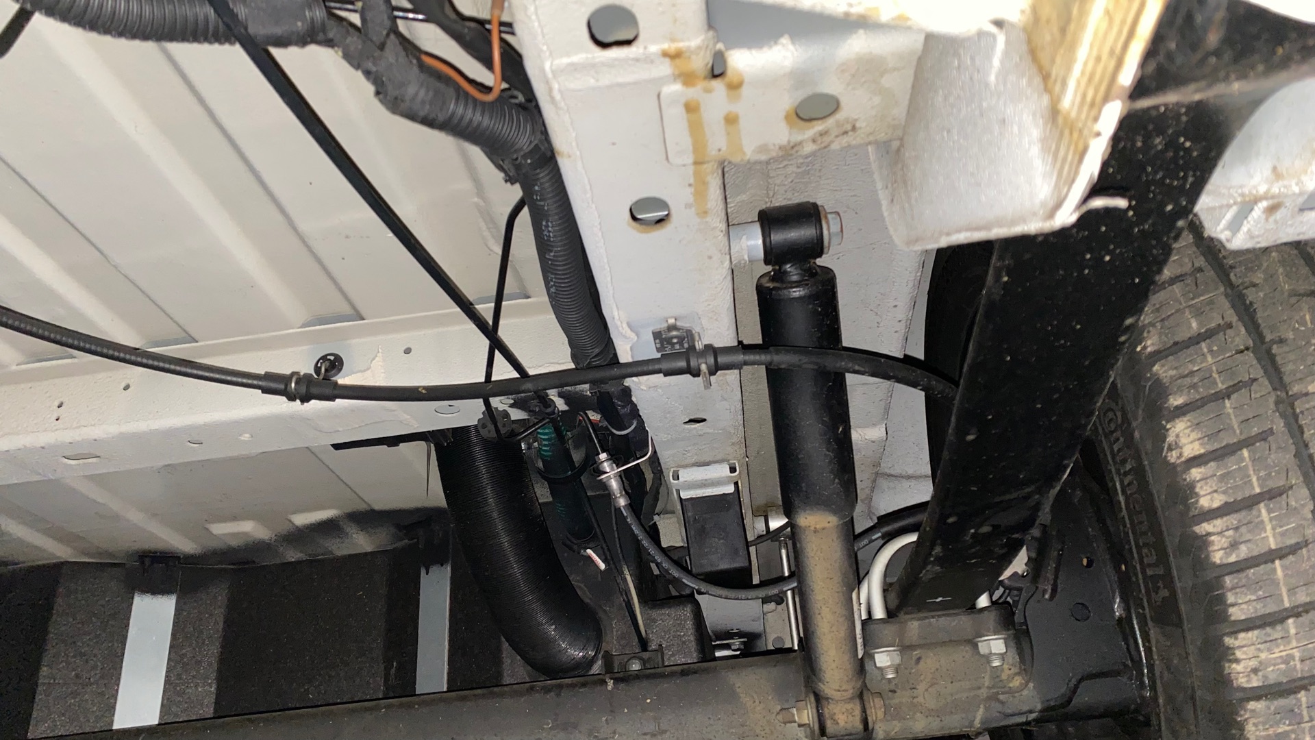

  • Also ich glaube das ein isolierterWarmluftausströmer (siehe Bild) in das Gehäuse führt. Siehe Bild. Wenn die Heizung in Betrieb ist, dann wird auch der Abwassertank beheizt.
    Eine weitere Versorgung führt zum Wassertank.
    Viele Grüße!
    Thomas

  • Also die Lösung finde persönlich nicht so prickeln, aber funktionell.
    Da geht bestimmt eine Menge Energie verloren. Sobald die Heizung in Betrieb ist, dann wird der Frischwassertank und auch das Abwasser beheizt.
