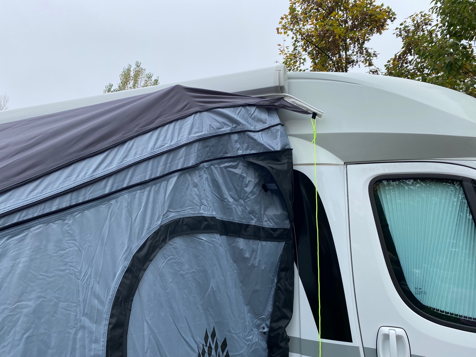

  • Hallo Picard,
    ich habe zwar ein anderes Model wie Du, aber vielleicht hilft Dir das etwas.
    Da meine Türe sehr breit ist und das Luftvorzelt ziemlich stark abfallend ist, schleift diese beim öffnen am Zelthimmel.
    Dann nehme ich den Tür Mülleimer ab damit die Türe nicht zu stark scheuert.
    Die Luftschläuche können bei mir nichts beschädigen. Selbst bei starkem Wind nicht.
    Marcel

  • Moin Picard.
    Wir haben uns für unseren Optima das Westfield Neptune mit Schleuse gekauft.
    Top Qualität und funktioniert tadellos.
    Einfach mal bei Tante Google suchen
    Gruß Roland

  • Das Vega 2.0 hatten wir für Wohnwagen. Top Zelt.
    Aber verkaufen müssen, da nun Wohnmobil mit Seitenmarkise.
    Nun haben wir deshalb das Westfield Neptun.
    Besonderheit: Drive away möglich.
    Zelt bleibt stehen und man so wegfahren.
    Schau es Dir mal an.
    Bei Fragen gerne anrufen.
    Nummer dann mit Pin.
    Gruß Roland

    Das gute am Neptune ist, dass Du Dank der Schleuse keine Probleme hast mit
    1. Du musst nur die leichte Schleuse in die Kederschine der Markise einhängen und nicht das komplette schwere Vegazelt. Dazu kannst Du auch die Markise ausfahren und nicht in 3 m Höhe einfädeln.
    2. Du hast keine Probleme wegen der Höhe über der Tür. Durch die Schleuse passt das.
    Schau Dir die Videos von Westfield bei YouTube an.
    Externer Inhalt youtu.be
    Gruß Roland
