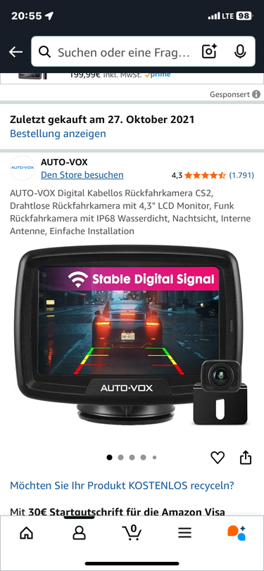

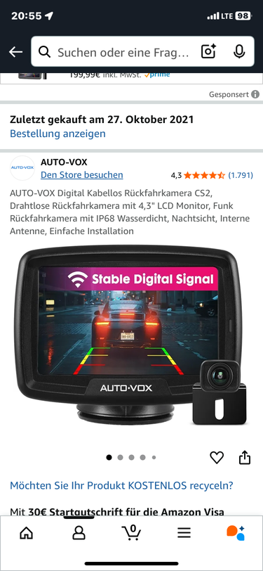

    Gelöst habe ich es mit einer zweiten Rückfahrkamera auf meinem Kennzeichen.
    Finde ich sogar besser als die Originale Kamera.

  • Hallo Erich,
    die erste Kamera war eine reine Funkkamera.
    Leider nicht zuverlässig. Daher zurückgesendet.
    Die jetzige bekommt den Strom beim Einlegen des Rückwärtsgang.
    Beide waren bzw. sind von Amazon.
    Brauchst Du das genaue Modell?
    Marcel

  • Hallo Marcel.
    Ich habe ein vergleichbares Model.
    Rückwärtsgang rein = Sender bekommt Strom und funkt dies nach vorne zum Display. Dies ist im Zigarettenzünder eingesteckt und geht dann erst an.
    Wie überträgst du den nun das Bild nach vorne, da es vorher eine reine Funkkamera war?
    Conny und Werner
  • Hallo Marcel.
    Hallo Conny und Werner,
    so wie Du beschrieben hast funktioniert meine jetzige Kamera.
    Hatte mich verschrieben. Die erste war eine Solarbetriebene Rückfahrkamera und keine Funkkamera.
    Das Solarmodul war im Nummerschild.
    Asche auf mein Haupt ?(
    Marcel
