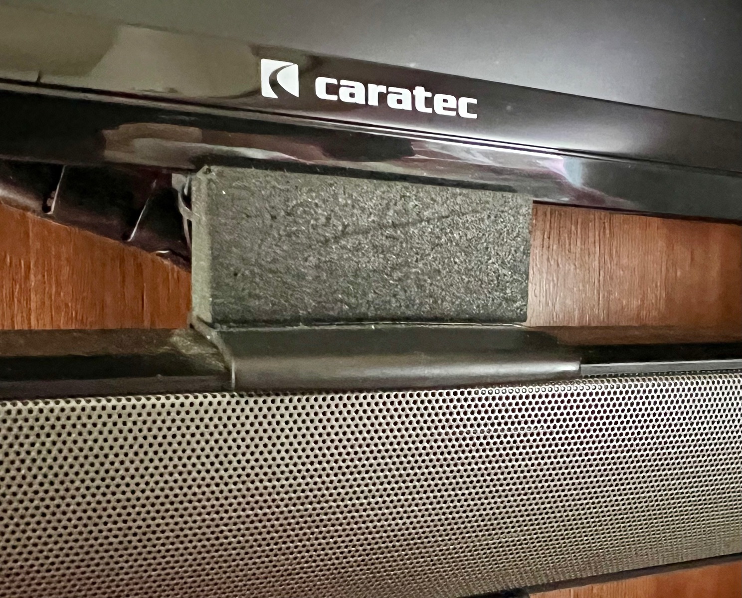

  • Moin Sabine,
    gleiches Problem, gleiche Symptome, allerdings bei einem anderen System, aber das ist ja wurscht. Während der Fahrt die nervigen Töne, ich habe das dann mit einem festeren, schwarzen PE Schaumstoff, zwischen Soundbar und Fernseher abgepolstert, hält und erfüllt seinen Zweck und fällt sogar nicht auf, als wenn es so vorgesehen wäre.

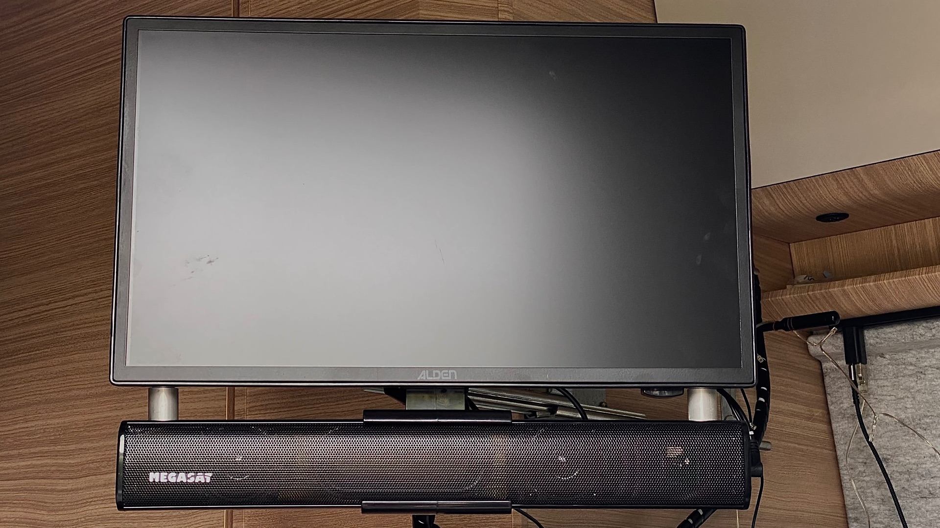

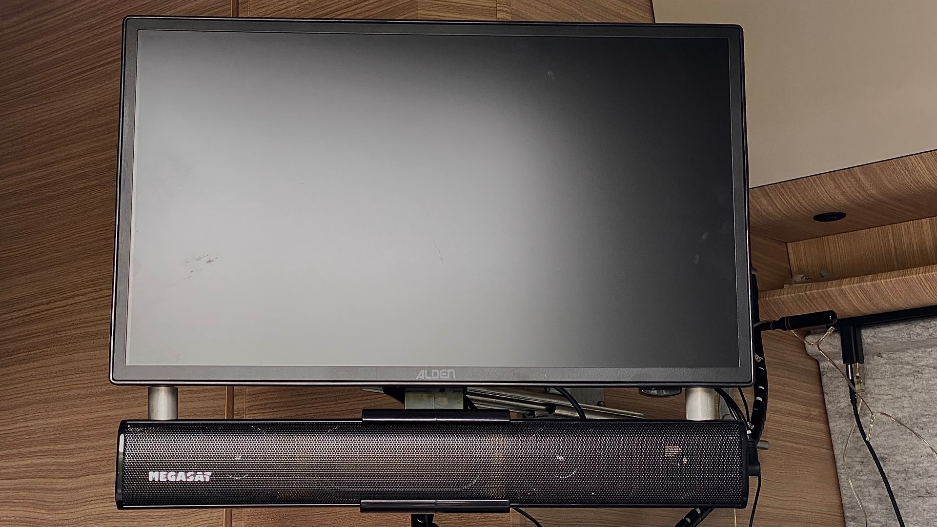

    Ich habe auch so ein Teil, weil die original Lautsprecher im Fernseher nicht so toll sind. Der Sound ist insgesamt deutlich besser. Die Box kann Bluetooth und 3,5mm Klinke.
    Rechts und links habe ich kurze runde Aluminiumrohre zurecht gesägt.
